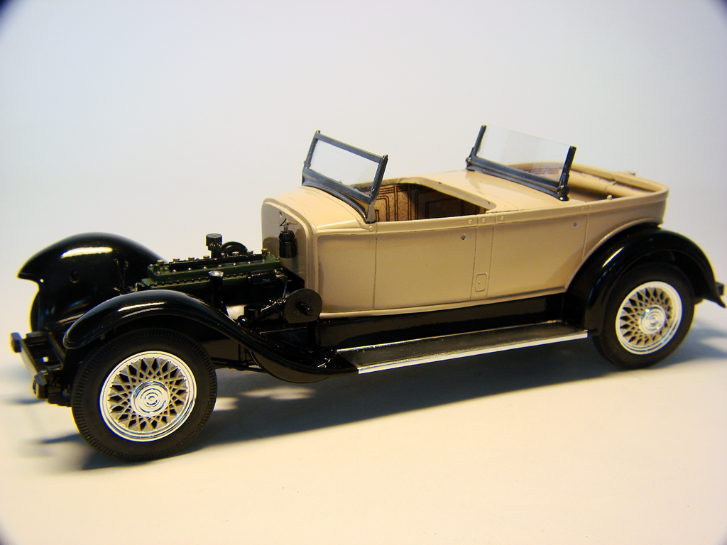

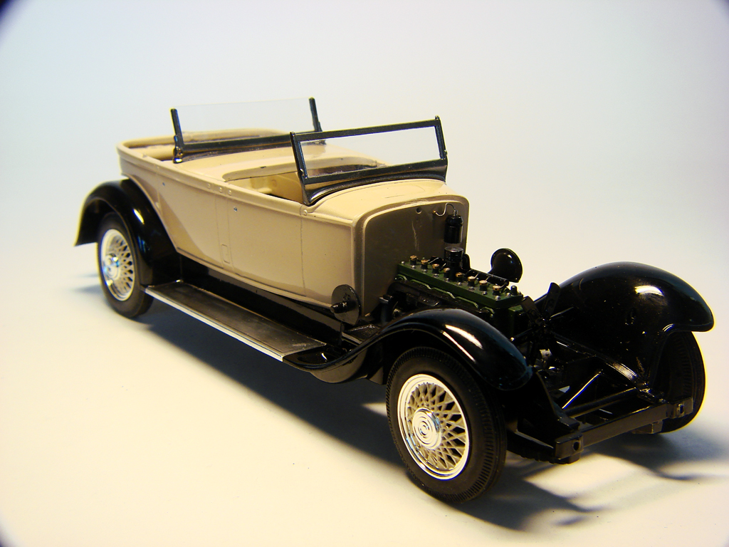

Ook de Packard heeft geen rust gekregen afgelopen weekend. De wielen werden geschilderd en gemonteerd. Het is altijd leuk om zien hoe een model voor het eerst op zijn wielen mag rusten. Mij geeft dat altijd weer extra motivatie om de afwerkingswerken te starten.
http://www.depaddock.eu/forum/attach...1&d=1278961800
Het onderste deel van het koetswerk met de vleugels kon dan worden gemonteerd. Dat ging zonder problemen. Maar het bovenste deel wrong serieus tegen. Er was gewoon te weinig plaats tussen de firewall en motor om het koetswerk in te schuiven en het dan op zijn plaats te zetten. Ik heb de radiator en de koelrotor moeten demonteren, de vleugels weer losmaken van het chassis (staat erop vastgeschroefd) en dan het geheel proberen in elkaar te schuiven.
Uiteindelijk (en met heel wat sukkelen en sakkeren) is het gelukt en alles kon weer worden vastgevezen. Ik heb wel gemerkt dat de radiator te kort tegen de rotor staat, en dat ga ik nu corrigeren (nu hij er toch weer af ligt) en dan kunnen de koelslangen worden gedetailleerd en gemonteerd.

Ik heb een vraag: moeten de spaken van de wielen aan de buitenrand zo'n gesloten driehoekjes vertonen? Want anders denk ik dat het nuttig is om ze uit te snijden met een scalpel, of beter nog: de ganse spaken vervangen door metaaldraad. Nu heb ik makkelijk praten van achter mijn PC natuurlijk, of dit überhaubt mogelijk is kan ik van hieruit niet beoordelen, en is misschien zelfs al eens door jou bestudeerd en 'niet te doen' bevonden. In dat geval heb ik niets gezegd... ;) Maar dan blijft de vraag van de driehoekjes wel bestaan ;)
Loeten 14-07-2010 09:52
Ja amai... Even niet thuis geweest en weinig gevolgd hier op de paddock maar overal komen er prachtige modellen te voorschijn. Hier ook al Dominique... Je vele scratchwerk zal zijn vruchten afwerpen hoor !!
Dominique 14-07-2010 13:44
inderdaad: niet te doen.
Zelfde geldt voor de driehoekjes: die zijn zo klein dat fatsoenlijk uitsnijden én ervoor zorgen dat ze allemaal even mooi en gelijkvormig blijven bijna onmogelijk is. Ik heb er lang over nagedacht om hiervoor een oplossing te verzinnen, maar telkens kom ik uit op hetzelfde probleem. Een andere mogelijkheid was om ze matzwart te schilderen, maar dat kan ik nog altijd doen achteraf.
Sennake 14-07-2010 15:40
Dat lijkt me dan toch het beste alternatief...
