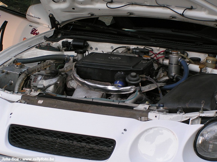

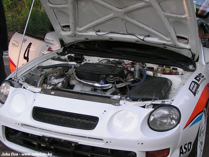

Juha 23-12-2008 16:40
2 Attachment(s)
http://forum.depaddock.eu/attachment...1&d=1230042959
De motor is grotendeels dezelfde als in de oudere Celica's, dus je kan je daarop baseren:
http://www.gtfours.co.uk/pics/wrc/185/004.jpg

Nismo 23-12-2008 19:10
Hé Loeten, zo te zien moet je onder de motorkap toch wat veranderen, de accu mag weg en de originele luchtfilter mag je vervangen door een groter exemplaar en de aansluiting ervan is ook anders.
Jouw kennende zal dat straks of morgen dan ook wel in orde komen zekers.;)

Loeten 23-12-2008 21:04
Der is inderdaad serieus wat verschil. Veel andere leidingen, kleurverschillen (maar das niet zo erg want dat kun je beetje kiezen), andere onderdelen, ...
