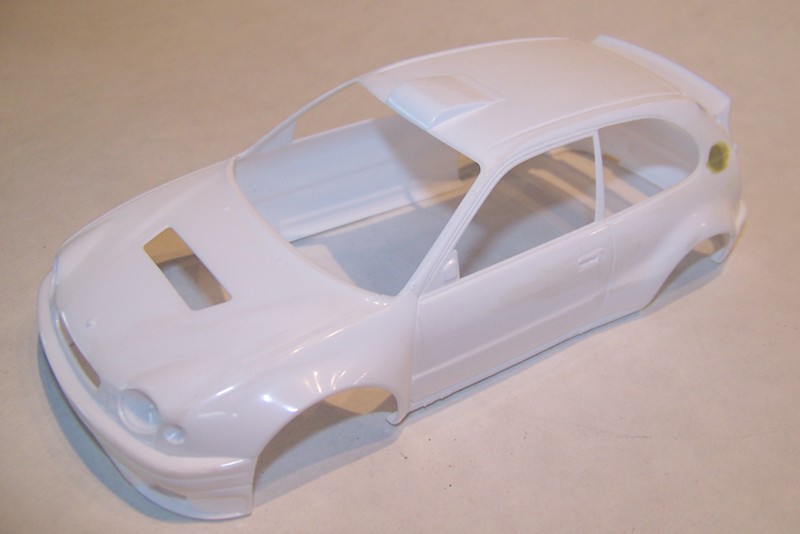

Alweer een nieuw projectje gestart. Dit gaat er eentje worden van lange duur, denk ik. Zodadelijk wordt duidelijk waarom.
Het gaat om de Corolla WRC van Melissa Debackere uit de afgelopen Haspengouwrally, voor dit seizoen voorzien van een nieuwe sponsor en dus ook nieuwe kleurkes op de wagen.
Hier draait het om:
http://forum.depaddock.eu/attachment...1&d=1273249615
Als model zal een Tamiya Corolla WRC dienst doen. De decals komen van Jawi.

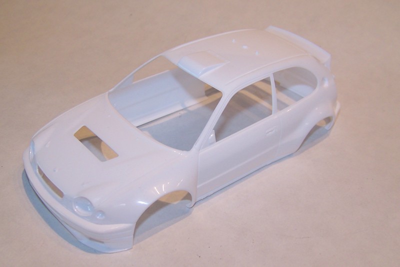

Ten eerste werd de body 'schoongemaakt'. Antennevoetjes, meegegoten motorkap clipsen, afdekplaatjes verstralers op de voorbumper, en uiteraard de gietnaden moesten allemaal verdwijnen. Dus schuren maar.
Ook de uitsparing voor tankdeksel werd dichtgesmeerd.

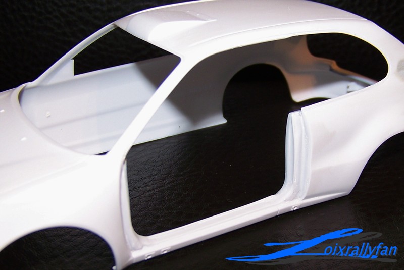

Nu heb ik lang zitten twijfelen, maar het is er dan toch van gekomen. De bestuurder haar deur ligt eruit en ik ga hem open bouwen. De deur werd er met de grootste voorzichtigheid uitgesneden om hem heel te houden. Geen Renaissance toestanden hier, dus zal ik ook alles zelf gaan moeten dichtmaken.

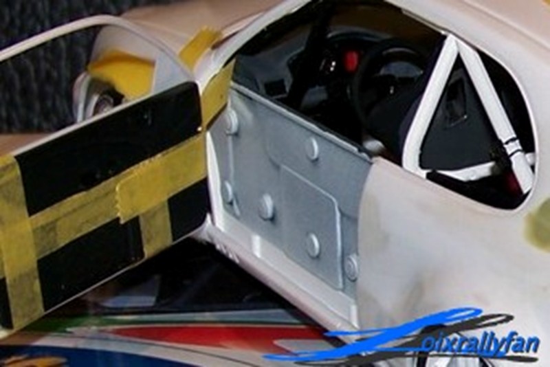

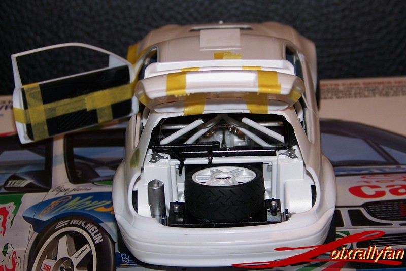

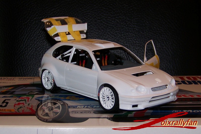

En nog steeds gaat dan niet genoeg van het interieur zichtbaar zijn. Namelijk alles in de koffer steekt nog te fel weg. En ge voelt hem waarschijnlijk al komen, die ging er dus ook uit.
Nu de uitleg hieromtrent volgt later nog, maar hier zie je toch al wat ik van plan ben.
Heb er een onderstel bijgesleurd van een vroeger gebouwd OOB mdel voor de foto's, om al een gedacht te hebben wat het kan worden.
De deurpaneel die daar in de weg zit moet je wel even wegdenken.

Het zal heel wat werk vergen om alles mooi dicht en een beetje realistisch te krijgen, maar zal m'n best doen...

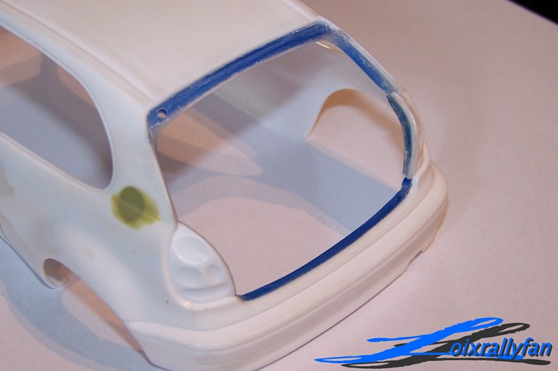

Ten eerste het kofferruim:
http://forum.depaddock.eu/attachment...1&d=1273526775
Hierin werd een kader gebouwd waartegen later nog een rubber zal gemonteerd worden. Hiervoor deden overgebleven onderdelen van een Subaru dienst, vandaar de blauwe kleur.
