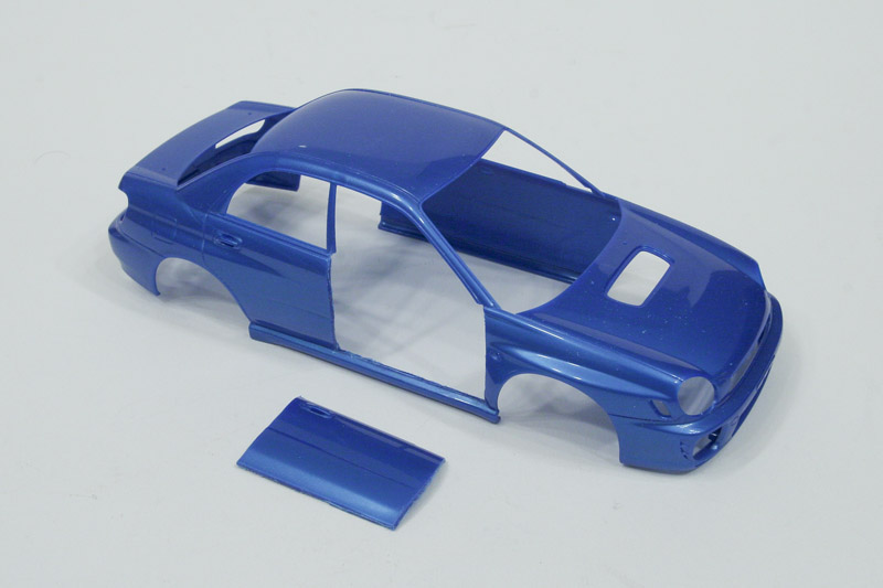

Zo, een Subaru af, dan maar verder met de volgende ;)
Dit keer wordt de Impreza WRX Sti groep N waarmee Possum Bourne in 2002 zijn klasse in de Rally New Zealand won (zeg meer het huidige PWRC).
http://forum.depaddock.eu/attachment...1&d=1230066800
De basis die ik ga gebruiken is de kit van Tamiya (zie hier voor de kitreview). Daar dit een gewone straatauto is zal er het een en ander aangepast/bijgebouwd moeten worden om er een groep N van te maken. Voor de decals gebruik ik onderstaande set van Studio27. Deze mist voor zover ik nu weet alleen de decals voor de reclame van "Vantage" en de rallyplaten. Die laatste hoop ik te kunnen kopieren van de Peugeot 206 van Tamiya (de "2002 Winner version", kitnr 24262). De "Vantage" reclame zit op meerdere andere decalsets dus die kan ik ook wel kopieren.
http://forum.depaddock.eu/attachment...1&d=1230067184

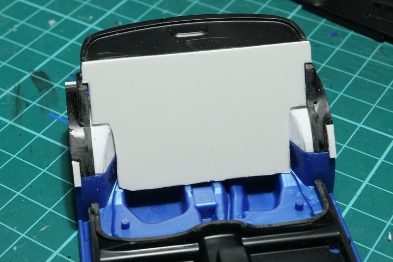

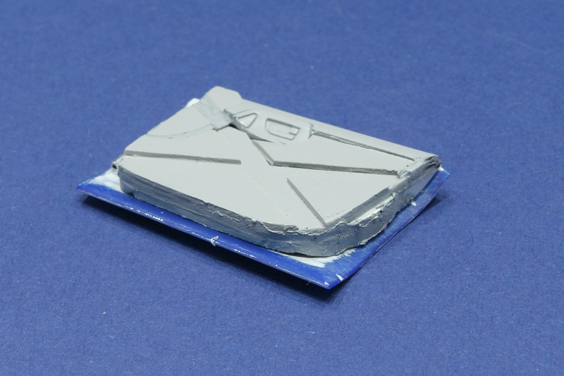

Bij ombouwen hoort vaak veel zaagwerk, en ook hier is het niet anders. De achterbank moet verdwijnen en de rugleuning zal vervangen worden door een plaat.
Hier zie je de eerste resultaten; de bank is uitgezaagd. Verder heb ik de zichtbare delen van de wielkasten gescratched van plastic-card.
http://forum.depaddock.eu/attachment...1&d=1230402282
En hier een dryfit van de nieuwe plaat:

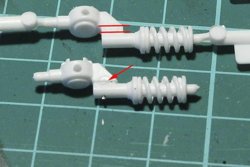

In de startpost gaf ik aan dat ik mogelijk de ophanging nog zou moeten ophogen. Na wat meetwerk en vergelijken met referentiefoto's bleek dit onvermijdelijk... Helaas is de ophanging van deze kit zeeer simpel en eigenlijk waardeloos als je 'm wil ophogen. Ik kan 'm wel weghalen, maar waar vervang ik het dan mee? Gelukkig bedacht ik me dat de Focus die ik afgelopen jaar gebouwd heb een volledig nieuwe ophanging kreeg uit de transkit van Renaissance en ik dus nog 4 gravel-veerpoten over heb :champagne:
Eerst even een foto van de originele situatie. Ik ga de veerpoot zelf helemaal uitboren van boven af (langs de rode cirkellijn) en de draagarm met de upright ga ik grotendeels wegzagen (ongeveer langs de rode lijn).
http://forum.depaddock.eu/attachment...1&d=1230826615
Het resultaat is dan dit:
Om straks de nieuwe veerpoot te kunnen plaatsen heb ik een stukje plastic op maat gesneden en voorzien van een gat en in het chassis geplaatst.
Tenslotte nog even wat over de veerpoot. Als ik deze ongewijzigd zou gebruiken zouden de wielen teveel naar buiten komen te staan. Om dit te ondervangen heb ik dus het gedeelte tussen de 2 rode lijnen verwijderd en de 2 losse delen weer aan elkaar gelijmd.
Tot zover de voorwielophanging, nu nog iets bedenken voor achter...

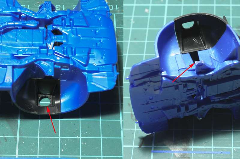

TvD 05-01-2009 21:45
4 Attachment(s)

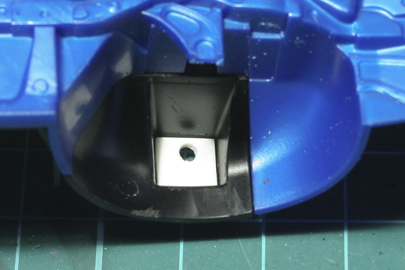

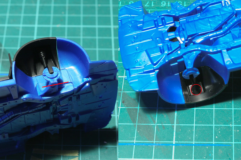

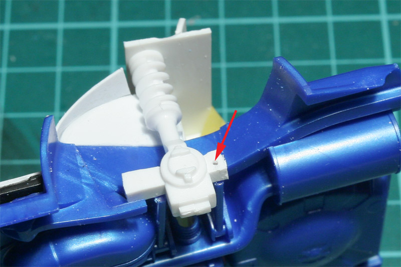

De afgelopen dagen ben ik bezig geweest om te bedenken hoe ik de achterwielophaning zou ophogen. Eerst even de uitgangssituatie:
http://forum.depaddock.eu/attachment...1&d=1231184291
Zoals te zien is, is er eigenlijk geen fatsoenlijke ophanging... Dus die kan weg, langs de rode lijnen heb ik dan het origineel weggezaagd. Het resultaat is op de volgende foto te zien. Hier zie je ook meteen het nieuwe punt waar de ophanging in komt te staan (bovenste rode pijl). De onderste pijl wijst naar en stuk ijzerdraad wat ik in de een door mij geboord gat heb geplaatst en waar straks de veerpoot op gaat passen (zie rode pijl).
Dan de veerpoot. Hier heb ik aan beide zijden een strip ingezet (de groen omlijnde delen). In het rechterstuk heb ik een gat geboord dat overeenkomt met het stukje ijzerdraad uit de vorige foto.
Wanneer je dan alles in elkaar zet ziet het er zo uit:
Al met al ben ik redelijk tevreden met deze oplossing; de ophanging is stevig en netjes afgewerkt waardoor het straks niet zichtbaar zal zijn hoe het werkelijk in elkaar zit ;) Uiteraard is alles vantevoren zo uitgemeten dat voor en achter de auto nu op gelijke hoogte staat.

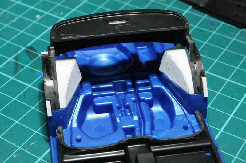

Even een korte update. De rest van de wielkast is nu ook erbij gebouwd:
http://forum.depaddock.net/attachmen...1&d=1231577029

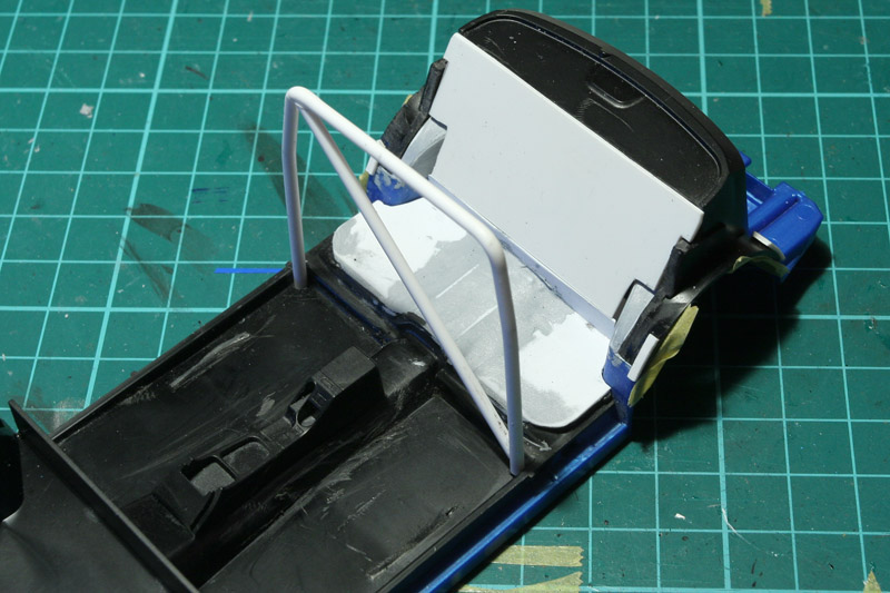

TvD 12-11-2009 21:38
1 Attachment(s)
*enorme rotschop*.... hoog tijd voor een update :champagne:
Al sinds de vorige posting ergens in januari(!) was ik niet helemaal blij met de rolkooi; ik had het idee dat er iets niet goed zat... Maar intussen heb contact gehad met Possum Bourne Motorsport en heb van hun wat handige referentiefoto's toegezonden gekregen :applaus: Gelukkig bleek hieruit dat ik toch op de goede weg zat en heb ik afgelopen week de rolkooi zo goed als afgerond. Zie hier de stand van dit moment:
http://forum.depaddock.net/attachmen...1&d=1258054538
Een en ander moet nog wel netjes afgewerkt worden, maar ik ben tevreden over hoe de kooi er nu uit ziet. En niet onbelangrijk; hij past goed in de kas. Nu deze horde genomen is ben ik ook verder gaan kijken hoe ik de geopende rechterdeur ga plaatsen. Ik heb met Gulfie overlegd over hoe het het op zijn Impreza gedaan heeft en die methode staat me wel aan... wordt vervolgd!

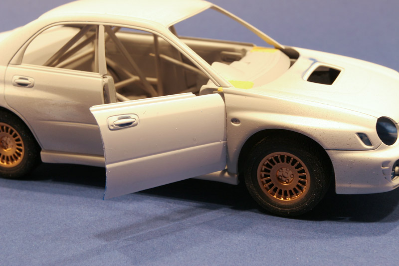

Zo, nu ik eindelijk weer gewend ben aan dit koude klimaat ben ik weer eens gaan "plekken" :champagne:

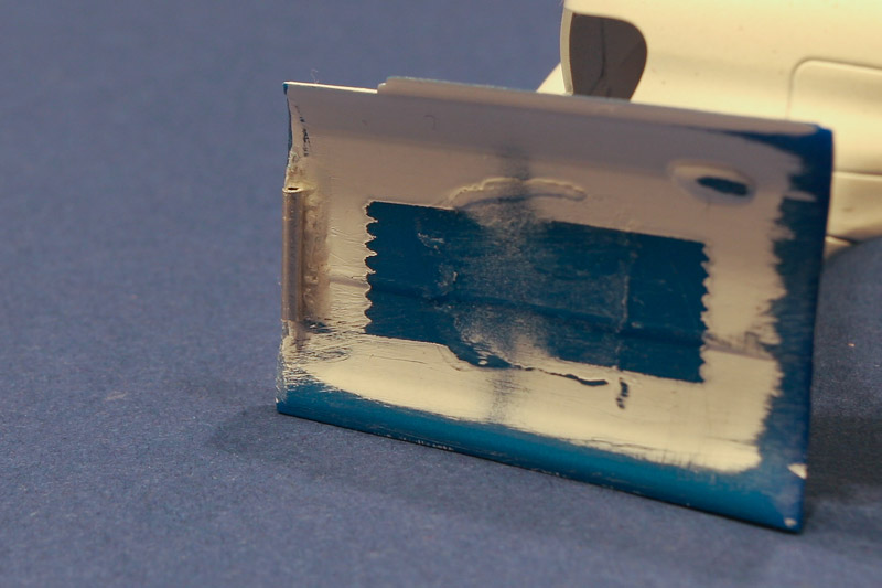

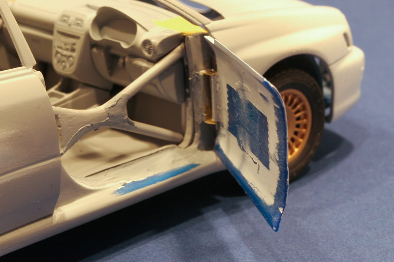

Het eerste wat ik nu af heb gemaakt is de ophanging van de deur aan het chassis. Ik heb daartoe een U-profiel gemaakt en die in de opening geplaatst (zie foto 1). Tevens heb ik een metalen buisje op maat gemaakt en die aan de binnenzijde van de deur geplakt (foto 2). Dit klinkt erg gemakkelijk, maar het vereist wat paswerk. Uiteraard had ik nog wat over het hoofd gezien waardoor de deur nooit meer open kon en ik opnieuw kon beginnen. Maar poging twee was succesvol. Het resultaat is te zien in de 3e en 4e foto.
Tevens is hier te zien dat de wielen ook al netjes onder de wagen staan. Ik kan me dus nu gaan richten op het afwerken van het interieur en de rolkooi en het plaatsen van de binnenzijde van de geopende deur.
http://forum.depaddock.net/attachmen...1&d=1264259526

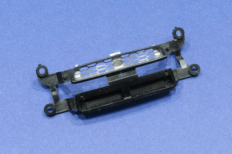

4 Attachment(s)

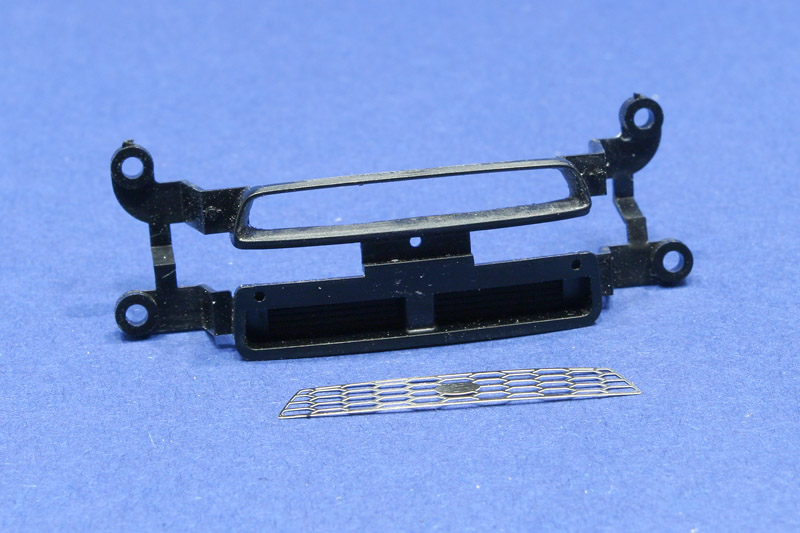

Tijd voor een kleine update. Om te beginnen heb ik de grill aangepast. Deze was meegegoten en dus eigenlijk te grof. Ik heb 'm uitgesneden en vervangen door een PE-exemplaar. Foto 1 en 2 laten de voor- en na-situatie zien.
http://forum.depaddock.net/attachmen...1&d=1264360957

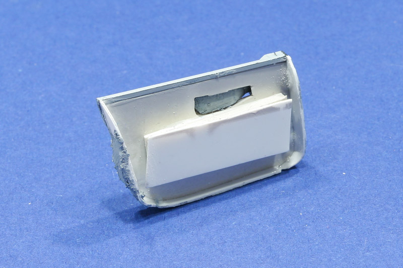

Daarna ben ik begonnen met het afwerken van de binnenzijde van de geopende deur. Hier heb ik een randje op de binnenzijde geplakt die netjes aansluit op de buitenzijde. Het is een beetje trial-and-error, maar uiteindelijk past het dan netjes. Er dient overigens nog wel wat schuurwerk plaats te vinden! Onderstaande foto's zouden het duidelijk moeten maken.

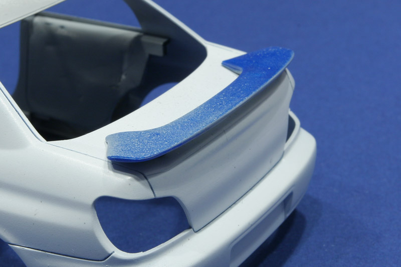

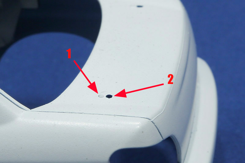

TvD 29-01-2010 17:47
3 Attachment(s)

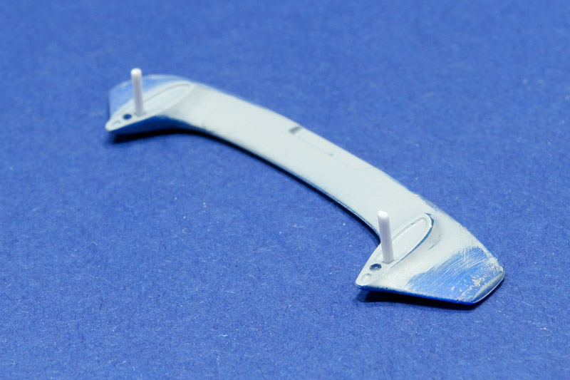

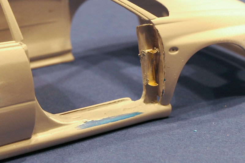

update! De achtervleugel maar eens bekeken. Wat opviel is dat de bevestiging hiervan op de wagen nogal simpel was. Slechts 2 bultjes op de achterklep zouden deze op z'n plek moeten houden (aangegeven door de "1" in de eerste foto). Dit betekent dus ook dat de achtervleugel op de verf gelijmd zou moeten worden wat normaal gesproken minder stevig zal zijn dan plastic op plastic. De overduidelijke gietnaad op de achterklep moet nog weggeschuurd worden overigens.
Ik heb dan een gaatje van 1 mm er net achter geboord ("2" in de foto). Vervolgens de achtervleugel erop gezet en met tape vastgezet. Daarna van onderaf de gaatjes "doorgeboord" in de vleugel.
http://forum.depaddock.net/attachmen...1&d=1264779587
In de geboorde gaatjes heb ik dan staafjes plastic van 1mm dikte gelijmd.
En het resultaat is nu dat de vleugel goed vast staat en straks met een druppeltje lijm van binnenuit vastgezet kan worden. Geen gedoe met lijm op de verflaag :champagne:
