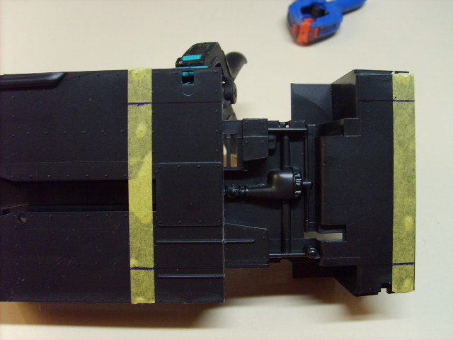

Ook het gedeelt wat achteraan van het chassis wegmoet is hier uitgemeten, alles wat boven de tape uitkomt moet weg:
http://www.depaddock.eu/forum/attach...1&d=1242033912

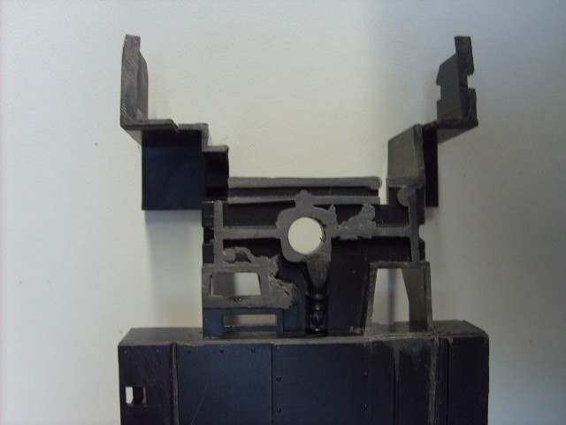

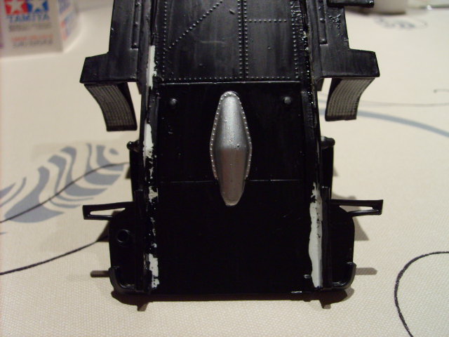

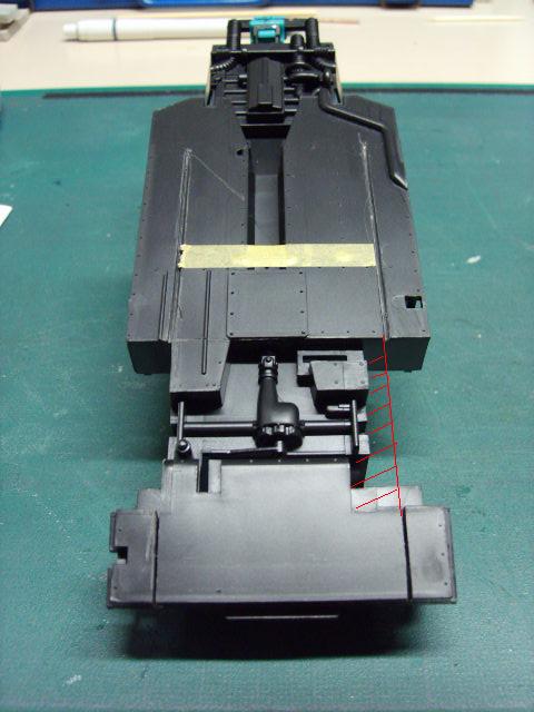

Vorige week maandag heb ik dan het chassis meegenomen naar het werk, om daar met een schuurmaschientje het overtollige gedeelte weg te schuren.
Het onderstel ziet er nu zo uit:
http://www.depaddock.eu/forum/attach...1&d=1242034504
http://www.depaddock.eu/forum/attach...1&d=1242034520

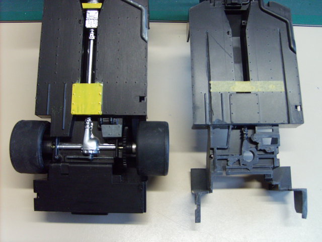

Het huidige chassis naast dat van een Capri die ik vroeg eens heb gebouwd:

Ik ga mijn eigen hier moeten verbeteren, want er is wel iets te zien, namelijk een bult midden op de diffuser en dat op de plaats waar de achterbrug verborgen zit.
Ik heb hier een modelleke van de Ford Mustang Imsa liggen waarvan je hier het chassis van ziet. Volgens http://www.geocities.com/zakcapriturbo/index.html hebben de Mustang en de Capri hetzelfde onderstel. Alleen is er een verschil van grootte tussen de Tamiya-Capri en de Monogram-Mustang. Omdat diene Mustang halvelings mislukt is en ook nog eens slecht gebouwd is, gaat deze als donor dienen voor de Capri betreffende sommige onderdelen. De 2 kits zijn alle 2 op 1/24 maar de Monogram is groter dan de Tamiya.
Hier dus de foto van de Mustang zijn chassis:
http://www.depaddock.eu/forum/attach...1&d=1242168473
Ik ga die bult eruit zagen en op het chassis van de Capri inwerken.
Ook de schorten van het wing-car-systeem komt van datzelfde Mustangchassis en zullen op maat gemaakt worden.

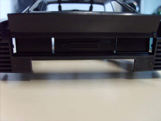

De driehoekige opening moet dan ook nog toegemaakt worden:
http://www.depaddock.eu/forum/attach...1&d=1242168872

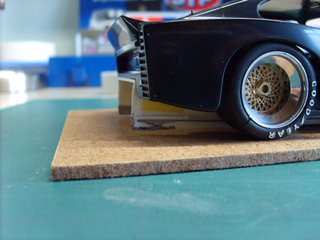

Langs achteren ziet alles er al goed uit:
Even een stel wielen van mijne ooit gebouwde Capri geleend om te kijken of alles nog klopt:

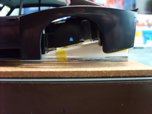

Even de carrosserie passen om niets aan het toeval over te laten:

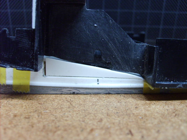

En ook op deze foto is te zien dat de hoogte van de skirts goed is:

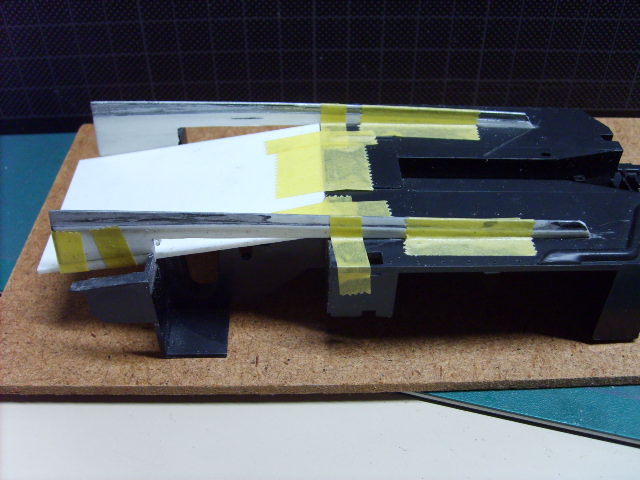

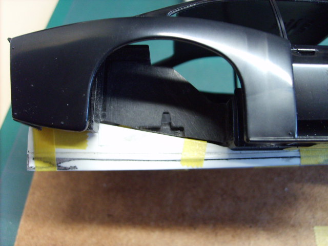

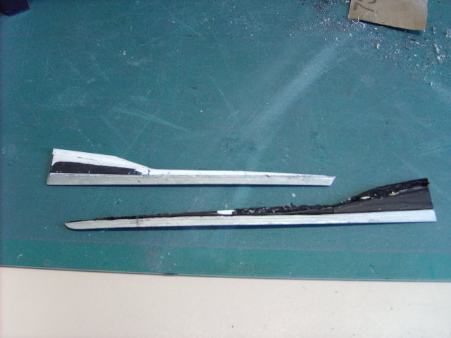

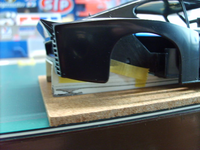

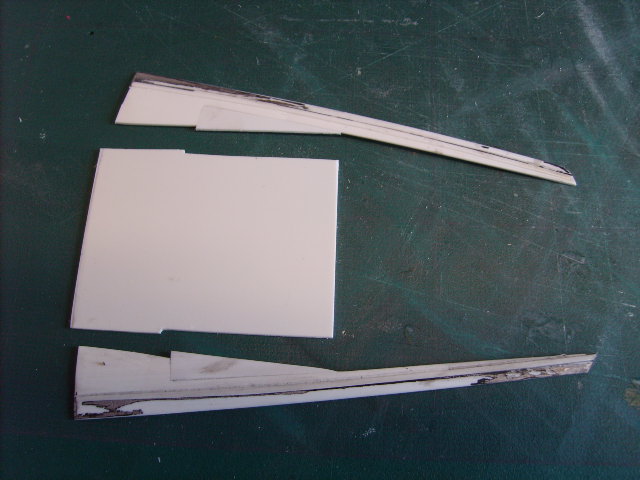

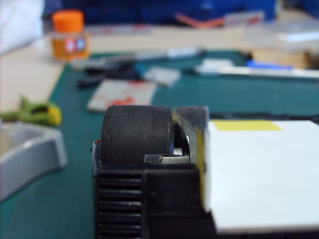

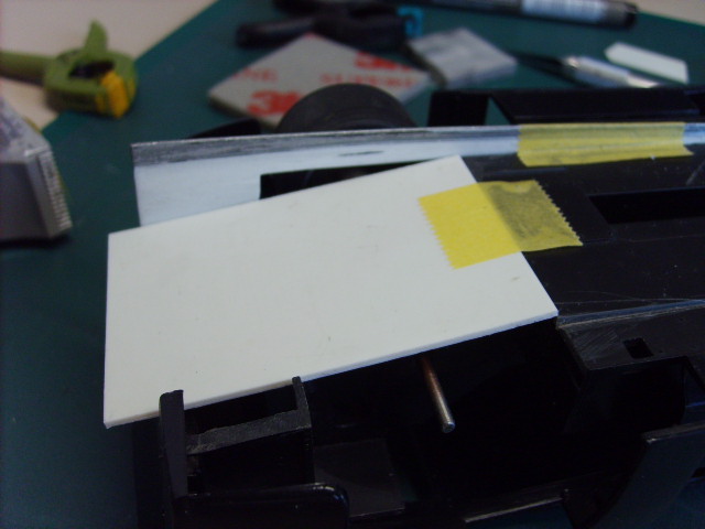

Vorig weekend ben ik dan begonnen om mijn kladwerk te verbeteren.
De skirts werden opgevuld met enkele styreenplaatjes met de juiste dikte. Over de naden moet wel nog wat plamuursel komen, zodat ze achteraf niet meer te zien zijn:
http://www.depaddock.eu/forum/attach...1&d=1242169301

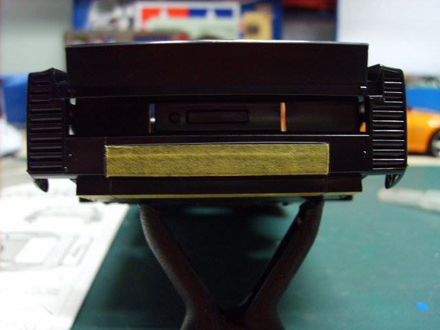

Vervolgens werd alles terug op zijn plaats geplakt met wat tape om te kijken of alles nog altijd past:
http://www.depaddock.eu/forum/attach...1&d=1242169302

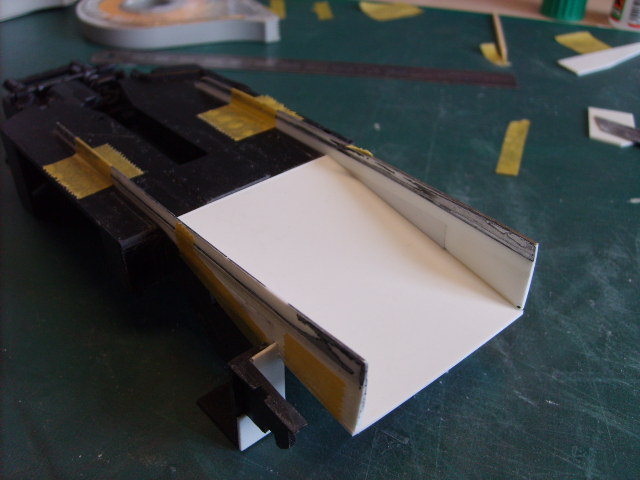

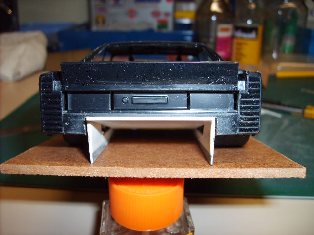

De volgende stap zal zijn dat, als de naden op de skirts zijn weggeplamuurd, de diffuser kan gelijmd en afgewerkt worden.

Guido 13-05-2009 11:50

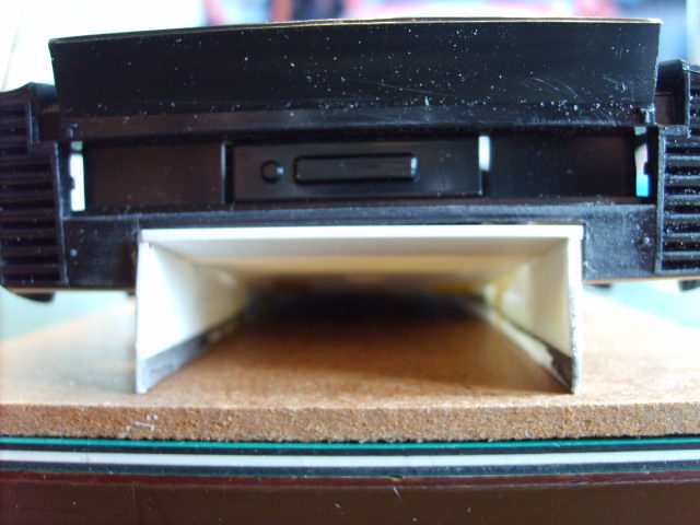

Niet alleen wordt er hier een conversie uitgevoerd, er wordt gelijk ook nog aan "kit bashing" gedaan... :applaus:
Enige bemerking die ik zou willen maken is dat de plastic card wat aan de dikke kant is om er een realistische diffuser mee te maken. Misschien dat je de uiteindes wat meer op "dikte", of moet ik zeggen "dunte" kan schuren?
Dominique 13-05-2009 12:11
Ik zou de verticale platen van de diffuser niet in plasticcard maken, maar in aluplaat. Dat is veel dunner en zeker zo sterk. Gaat een veel netter resultaat geven!

Zou ik ook doen. Bij een drukker kan je gemakkelijk aluminium drukplaten krijgen die ze anders toch weggooien.
Nismo 14-05-2009 00:21
De vertikale steunen ga ik niet vervangen omdat het gedeelte wat tegen de grond komt wel realistisch overkomt en de juiste vorm heeft.

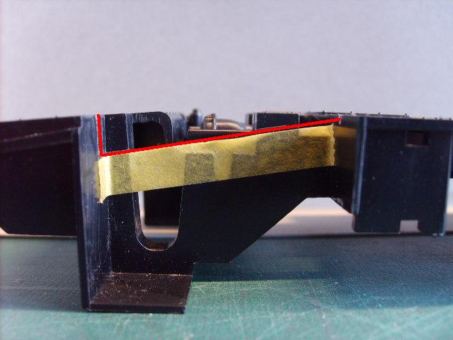

Wat blijkt nu, de rolkooi zal opnieuw geproduceert moeten worden zoals de rode lijnen het aangeven. De bovenste buis moet iets meer horizontaler komen, de schuine buis naar voren wordt iets langer zodat we daar dat zogenaamde dashboard kunnen tussen plaatsen.
http://www.depaddock.eu/forum/attach...1&d=1242855255
