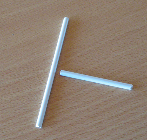

Als voorbeeld heb ik twee staafjes van 4mm genomen.
http://www.depaddock.eu/forum/attach...1&d=1307018120

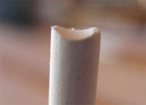

Daarna vijl ik met een halfrondsleutelvijltje de uiteinde van het staafje in.

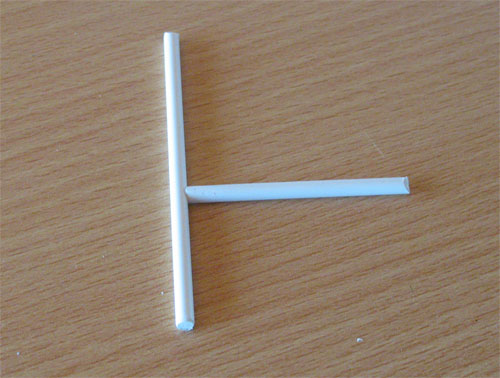

Dan plak ik met secodelijm de twee staafjes in elkaar.
http://www.depaddock.eu/forum/attach...1&d=1307018469

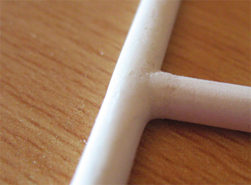

Daarna doe ik nog wat secondelijm op,waar de staafjes gelijmd zijn, en strooi er wat bloom over.
IK vind nu als je dit verft dat het precies nasladen zijn,maar wie ben ik?
