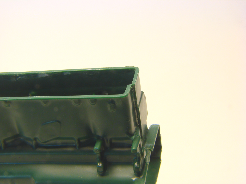

Tot hiertoe geen probleem, maar dan moesten die beide blokhelften aan mekaar worden gekleefd, en toen is het spel begonnen...
Op deze foto zie je duidelijk dat beide helften volledig uit elkaar wijzen, en dat het niet mogelijk was om die onderdelen recht te lijmen.
http://forum.depaddock.net/attachmen...1&d=1292356748
Als ik bovenaan alles recht zou lijmen, dan zou onderaan niets meer aansluiten op de karterpan, en omgekeerd: als ik klakkeloos tegen de karterpan zou lijmen, staat bovenaan alles open. De onderdelen moeten dus op hun plaats worden gedwongen.
Ik heb het als volgt opgelost: in het karter heb ik buisjes gelijmd die als houders moeten dienen voor beide motorblokhelften.
