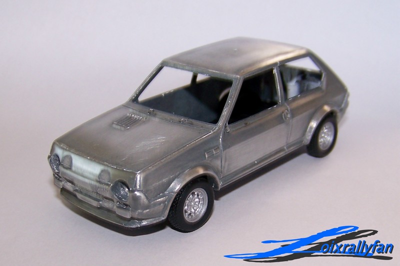

Hier werd wat aan verbouwd.
Eerst werden verstralers uit de body gehaald, en werden de gaten dichtgemetseld.
Ook de wielkasten en lip onder voorbumper werden wat versmald en de achterbumper kreeg nog 2 randjes mee om beter aan te sluiten op de wielkasten.
http://forum.depaddock.eu/attachment...1&d=1303430041

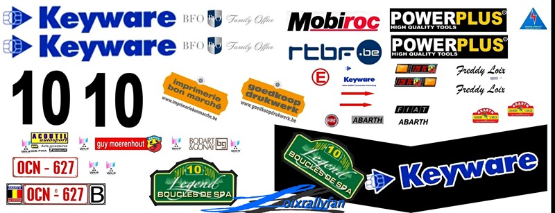

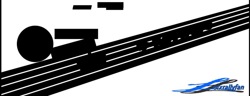

De decals werden voor dit model volledig zelf getekend, en met behulp van Jawi op papier gezet. Dit maakt wel dat de hele livery in 2 delen moest getekend worden. Jawi print namelijk in 2 lagen. Een vel met witte decals en een vel met kleurdecals.
En daar zit nu juist de moeilijkheid. Ook onder de kleurdecals die transparant zijn, moet er een witte komen die perfect past. dus dat zorgde voor heelwat arbeid, maar met een zeer tevreden resultaat.
Enfin, hier de layout (de Loixrallyfanlogo's moet je wel wegdenken)
Eerst de witte (in het zwart getekend)
http://forum.depaddock.eu/attachment...1&d=1303430647
En dan de kleurdecals:

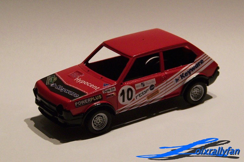

En dan terug naar de wagen. Deze werd rood-zwart gespoten.
Ben niet echt content van de wieboogjes, en na 3 keer proberen en spattelen, moet dit het maar doen. Bij de afwerking achteraf kan hier wel nog wat aan verbeterd worden, maar da's voor later.
En dan werden de eerste decals geplaatst.
Hier wel grote tevredenheid:):):)

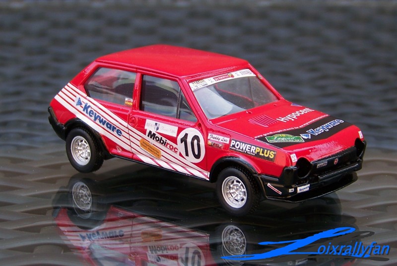

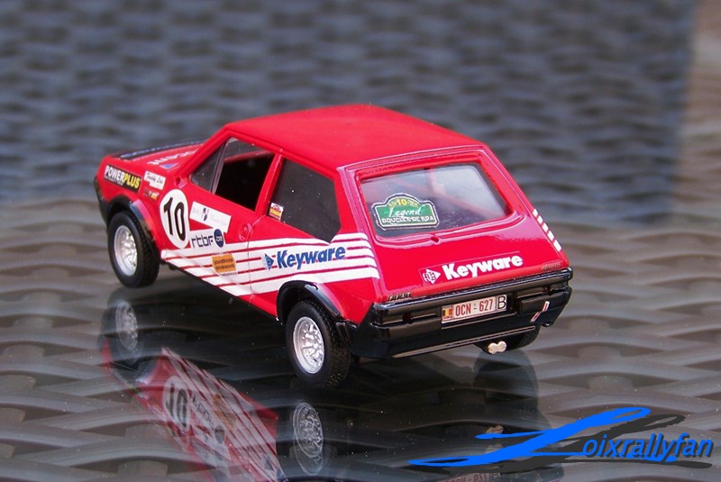

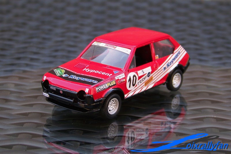

De decals zijn intussen allemaal geplaatst, behalve de voorste nummerplaat, die komt er later op.
Het ding werd ook al vernisd, en hier van hetzelfde als bij de Lancia, een appelsienen huidje.:( Dus dat wordt weer laten uitharden, uitschuren en een niew laagje zetten, maar dat is voor volgende week.
Enfin, hier het resultaat van de zelfgemaakte decals:):):):

TvD 24-04-2011 11:56
Ziet er goed uit! Die witte decals lijken goed te dekken op het rood. Of zijn het 2 laagjes?
