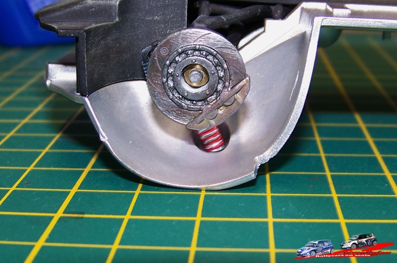

Ik heb deze van Renaissance gebruikt en hier een woordje uitleg.
Alle schijven zitten volledig rond op het PE-set en zoals ge allicht hebt gezien, zitten de remklauwen in de weg op de schijven in de kit.
Dus dat wordt aanpassen.
De voorste remschijven dien je bij te knippen, zodat ze mooi tegen de klauw past. Dit kan eenvoudig met een gewone schaar. Deze kan je dan gewoon met wat secondelijm op de remschijf uit de kit kleven.
http://forum.depaddock.eu/attachment...1&d=1364825997
Achteraan dien je exact hetzelfde te doen, maar alvorens ze aan te brengen moet hier wel wat aangepast worden aan de plastieke schijf.
Hiervan moet je de buitenste ring centraal gelijk maken me de schijf. Dwz dat de nopjes moeten verwijderd worden en dan het geheel wat bijschuren. Eens gebeurd, kan de PE-schijf erop gekleefd worden.
Ik hoop dat het wat duidelijk is, anders, vraag maar hé.;)
