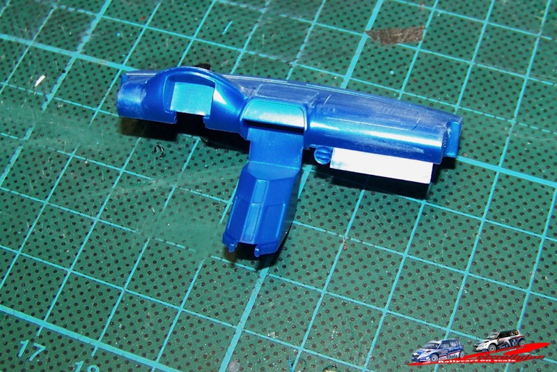

Het dashboard werd gemonteerd, met daarbovenop een kabeltje. Dit zal dienen om de ruit omhoog te duwen en gaat volledig uit het zicht verdwijnen.
http://www.depaddock.eu/forum/attach...1&d=1424888048
Vooraan werd het inzetstuk gemonteerd voor de bevestiging van body. Dit werd achterin fel versterkt met plasticbalkjes om te voorkomen dat het ding zou lossen of kantelen na de montage van de body.
