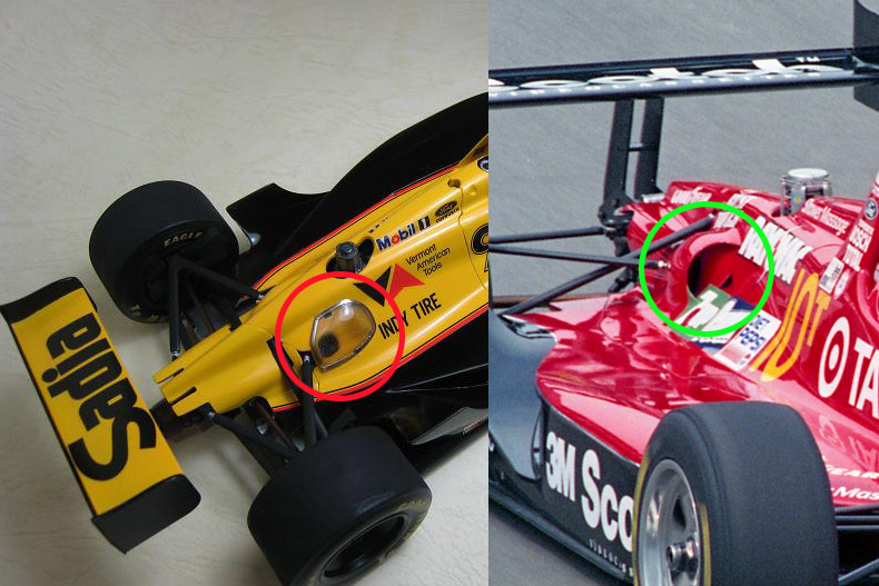

De motorafdekking was niet helemaal zoals het hoorde voor de auto van Luyendyk, dus dat werd toch maar aangepast. Het originele onderdeel ben ik uiteraard vergeten te fotograferen, dus heb even een fotootje van iemand geleend en die gecombineerd met een foto van de echte wagen.
http://forum.depaddock.net/attachmen...1&d=1415301184
Het doorzichtige onderdeel werd dus onderhanden genomen en na wat snij- en schuurwerk plus wat putty is dit het resultaat tot nu toe:
http://forum.depaddock.net/attachmen...1&d=1415300685

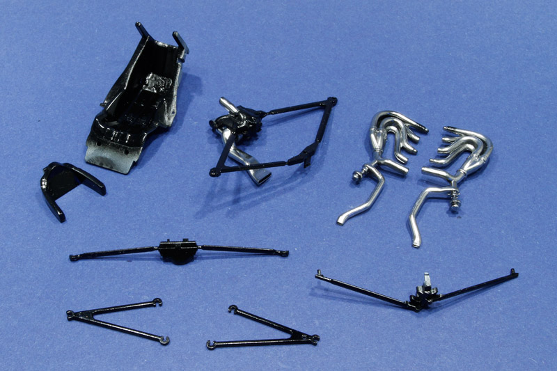

En een verzameling van geverfde onderdelen voor interieur, achterophanging en uitlaten. De uitlaten zijn overigens met Alclad Chrome gespoten.

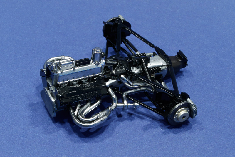

TvD 04-01-2015 15:50
4 Attachment(s)
Eindelijk tijd voor een update!
Het motorblok met volledige achterwielophaning werd in elkaar gezet. Het meeste hiervan zie je straks toch niet meer, dus ik heb er niet heel veel aandacht aan besteed ;)
http://forum.depaddock.net/attachmen...1&d=1420379136

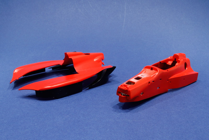

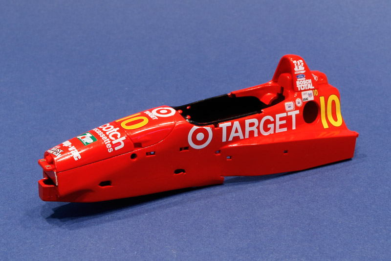

Dan werden alle body-delen gespoten in rood. De motorafdekking werd daarna afgeplakt en de zijkanten werden zwart gespoten. De volgende stap wordt een blanke laklaag alvorens de decals geplaatst kunnen worden.

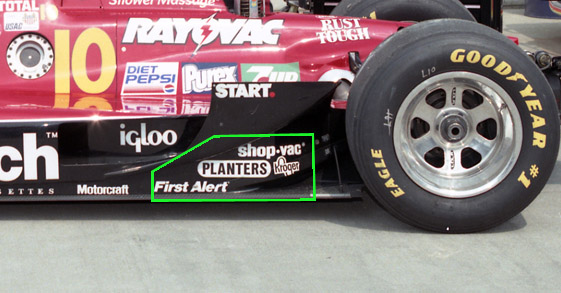

TvD 09-02-2015 10:27
1 Attachment(s)
Originally Posted by Nismo (Post 282978)
Over welke decals gaat het en heb je ze toevallig niet bij je overschotjes liggen?
Het zijn niet bepaald de meest gangbare helaas.... Het gaat om de 4 decals in het groene vlak voor "First Alert", "Planters", "Shop-vac" en "Kroger":
http://forum.depaddock.net/attachmen...1&d=1423470322
