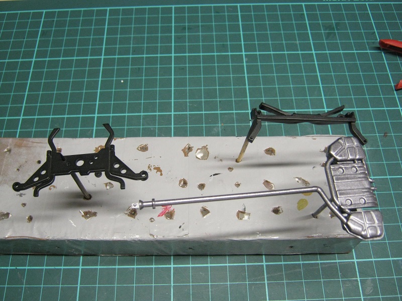

Dat alles wordt zijdeglans-zwart, behalve de uitlaat, die wordt Gun-Metal
Nismo 23-07-2015 21:29
4 Attachment(s)
Vandaag kleurlakken.

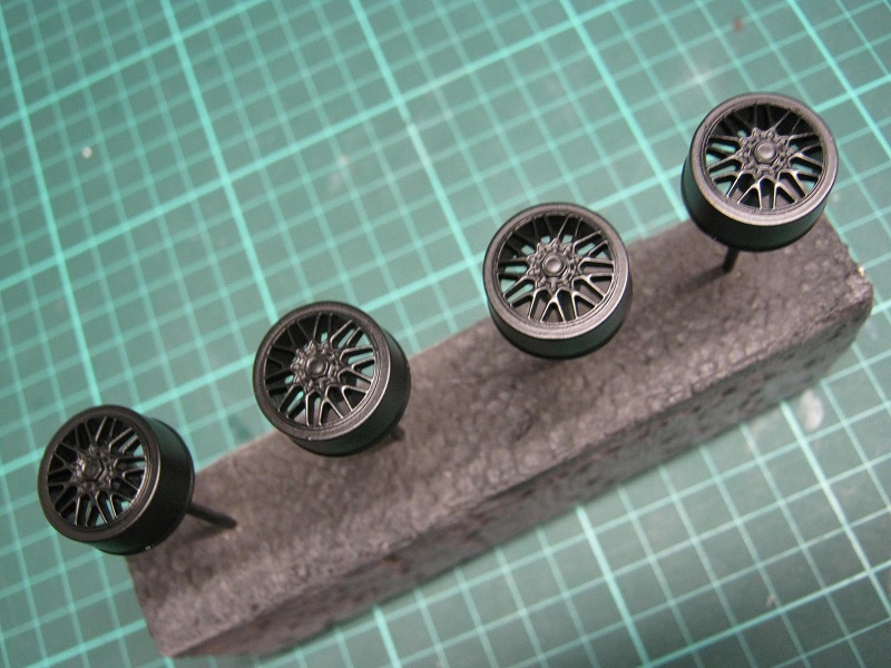

Uitlaat werd Light-Gun-Metal gespoten, ophangingsonderdelen, chassis en velgen Semi-Gloss-Black

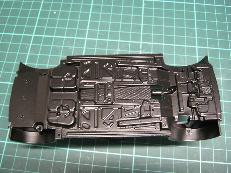

http://www.depaddock.eu/forum/attach...1&d=1437679927

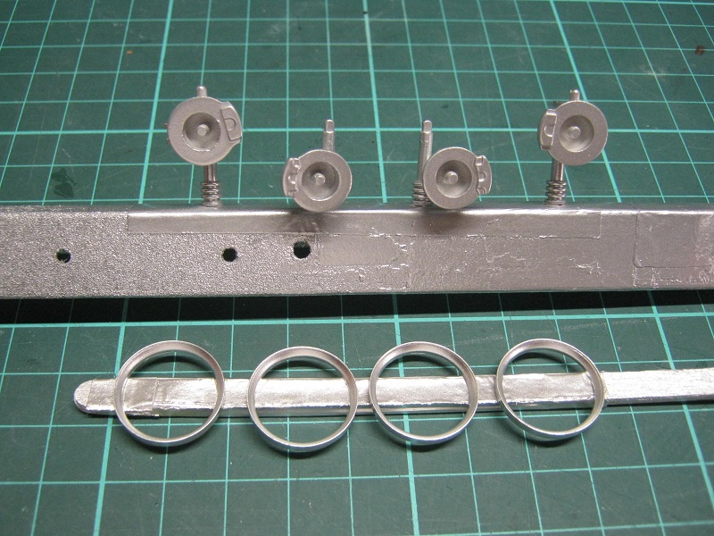

Remschijven en vering kregen een laagje zijdeglans zilver vanuit de Gamma-spuitbus, alsook de velgringen

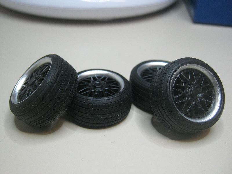

Ik heb alsnog nieuwe bandjes gevonden, met profiel en ze passen ook nog eens.
http://www.depaddock.eu/forum/attach...1&d=1442432444
De velgen zijn ondertussen klaar, dus ga ik eens vergelijken. Totale diameter is bij beide hetzelfde.
Alle velgen zijn nu voorzien van profielbandjes.
