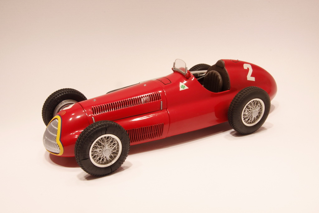

Ik heb vroeger veel Revivals gebouwd, en ik moet je voor één ding in het bijzonder waarschuwen: de banden. Ze 'desintegreren' na enkele jaren compleet en vallen gewoon uiteen. Het rubber waaruit ze gemaakt zijn droogt helemaal uit en ze worden zo bros dat ze ter plaatse in stukjes brokkelen. Zie maar naar de voorband van deze Alfa Romeo die ik in de jaren '90 gebouwd heb. En de foto is ook al een kleine 10 jaar geleden genomen, het is ondertussen nog veel erger geworden.
Als je een manier kan bedenken om ze te vervangen door iets beters (bv door ze af te gieten) kan ik je dat ten stelligste aanraden.
http://www.depaddock.eu/forum/attach...1&d=1456138913
Die bedenking heb ik me ook al gemaakt. Ik heb voor de lol eens een band gemonteerd op een velg, gewoon om eens te kijken hoe die voorgefabriceerde wielen er zouden uitzien. De velg is zodanig uitvergroot dat die de volledige band vult. Het rubber staat er echt op gespannen.
Daarbij is het rubber al serieus wit uitgeslagen. Ik weet niet of dat een probleem is, of duidt op één?
Het geeft het voordeel dat je model nooit met "platte banden" zal staan, maar de torsie op het rubber is veel te groot en het kan niet anders dan voor problemen zorgen. Ik moet dus zeker:
* een alternatief zoeken voor die banden. Afgieten zal niet anders kunnen zeker?
* de velg langs de buitenkant verkleinen, anders wordt dat probleem gewoon uitgesteld en zal mijn nieuwe band het op een dag ook gewoon begeven.
Bedankt!
