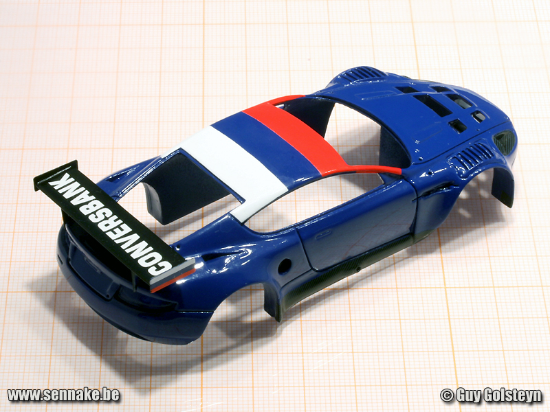

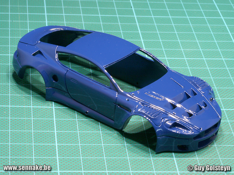

Weer een klantenmodel dat gebouwd moet worden, voor iemand van de Marc Goossens fanclub deze keer. Het is dan ook de Aston Martin waarmee Marc 4e in GT1 werd tijdens de 1000km van Silverstone.
Eerst werd de body ontdaan van alle bramen, gladgeschuurd en ontvet. Daarna heb ik er 2 lagen primer over gespoten waarna ik met Motip autolak nr 44900 twee lagen aangebracht heb.
De buitenkanten van de wing-endplates van de achterspoiler zijn ook in hetzelfde blauw gespoten, de rest moet nog in semigloss black gespoten worden.

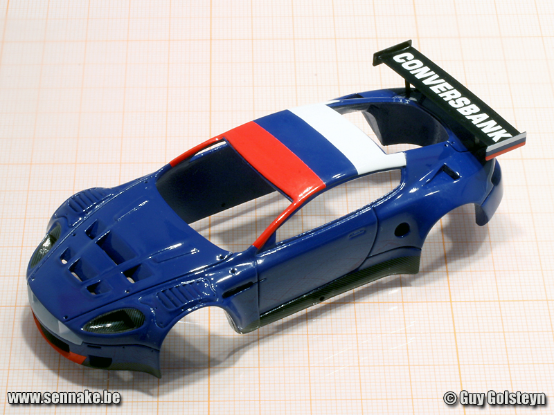

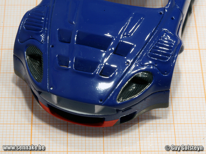

Nadat de verf gedroogd is en ook de achterspoiler zwart gespoten is aan de binnenzijde, kan het decallen beginnen. Hierbij heb ik eerst de CF-decals en de grote kleuren aangepakt, omdat de sponsordecals over die twee eerste soorten decals heen gezet moeten worden.
Opmerkelijk is de goede kwaliteit van de witte decals, die absoluut niets van het onderliggende blauw laten doorschijnen.
Het bekleden van de binnenzijde van de koplampen met CF was een vrij gecompliceerd werkje, en heeft me nogal wat bijwerken met het penseel gekost, maar uiteindelijk lijkt het toch vrij echt. Ik ben er in elk geval tevreden over.

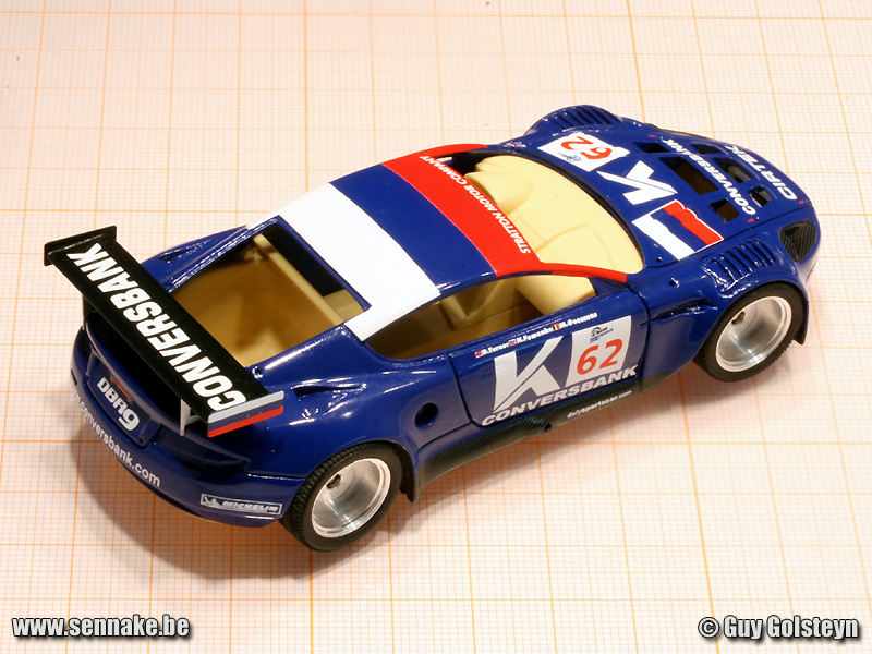

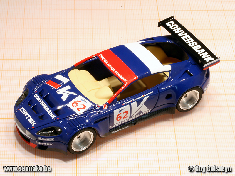

Old 03-06-2007, 18:04
Ondertussen heb ik niet stilgezeten natuurlijk.
De decals staan er dus allemaal op aan de buitenzijde.
Het interieur werd ook reeds ontdaan van alle bramen, en ik heb het samen met het dashbord en de wielen (zonder inserts) al eens gedryfit.
Ter vergelijking heb ik eens een stuk van 2 eurocent naast het model gelegd, zodat je een idee krijgt van de ware grootte van de Aston Martin.
