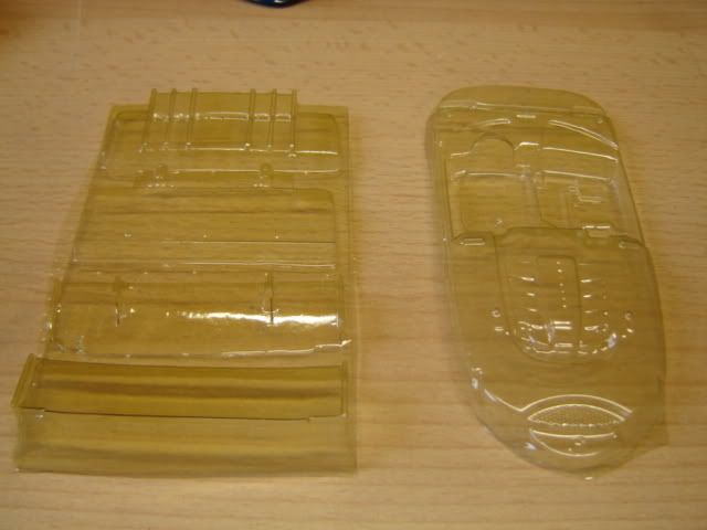

ben een tijdje geleden begonnen aan deze Saleen S7 R van Cursa Models, om mijn kansen in ons slotkampioenschap volgend jaar in de FIA GT-klasse hog te houden... Na veel schuur- en plamuurwerk ben ik aan de eerste grondlagen toegekomen. Toch al even een blik in de toekomst werpen. T zit namelijk zo, deze versie wil ik maken
maar k heb vragen bij de verf. De body is gemaakt van een soort GFK (MFahrer, weet jij het precieze materiaal?), grondverf is Tamiya. Welke kleuren gebruik ik best? En in welke volgorde? Vermoed het lichte kleur eerst, maar k vraag het toch liever, aangezien dit mijn eerste serieuze model is met 2 kleuren...
Verder zijn het interieur en de spoilers gemaakt van lexan (denk ik, alweer MFahrer, zou dit kloppen?). Hoe dit te verven? Met grondverf en TS spuitbussen?
Voor de duidelijkheid, dit is het model in zijn huidige staat
Als er vragen of opmerkingen zijn... shoot!
Bedankt alleszins al
Bram

ik dacht dat GFK een afkorting was voor Glass Fiber Komposite ,met andere woorden een materiaal uit de polyesterfamilie denk ik.
ik heb nog een maseratie MC12 liggen met gelijkaardige livery en op de handleiding staat voor de lichte kleur een mengeling van mr color ; nr34 Sky blue en nr64 Le Mans green (9delen blue en 1deel green)
maar ik heb nog nergens mr color verf tegengekomen
dus als je de juiste kleuren hebt gevonden zou ik deze ook graag weten
greetz Diccy

futse ik heb tijdens de 24u van merlijn met een gfk porsche gereden (zag er nog redelijk uit na de wedstrijd alleen een beetje schade door is over de rand te gaan :-) met hulp van een saleen
ik heb gewoon tamiya grondverf gebruikt en gewone airbrush verf. Als tamiya grondverf gaat moet het met andere verfsoorten ook wel gaan.
Ik zou inderdaad eerst de lichte kleuren doen en dan pas het donkere.
die lexan stukken zou ik eerst op een spare stukje testen of je het mss met dezelfde verf kan doen. Ik heb zo de zonneband van de porsche in het geel gedaan dat ik ook gebruikte voor de gele bollen van de red bull.
als verf gebruik ik auto air maar denk dat andere ook wel goed gaan
en voor de kleur denk mss ff binnen springen in een verfwinkel of dat mss hier iemand antwoord op kan geven zonder dat je moet mengen
