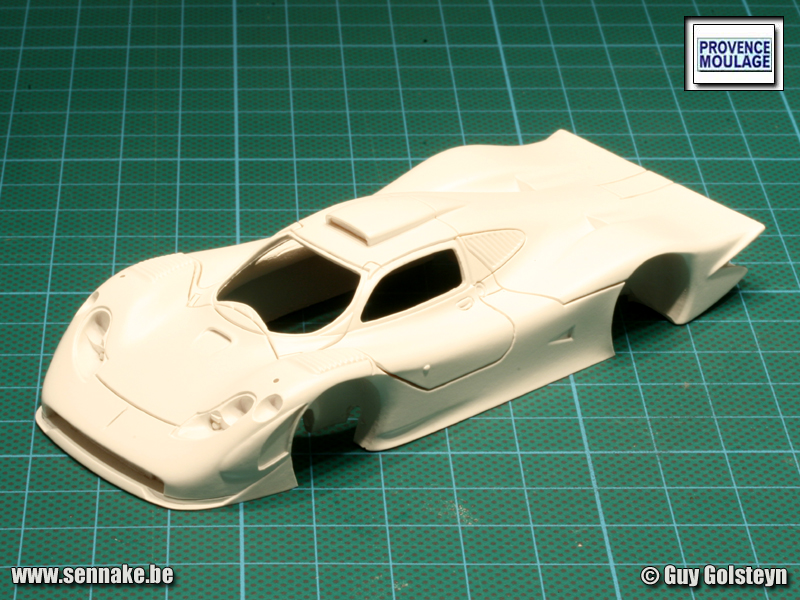

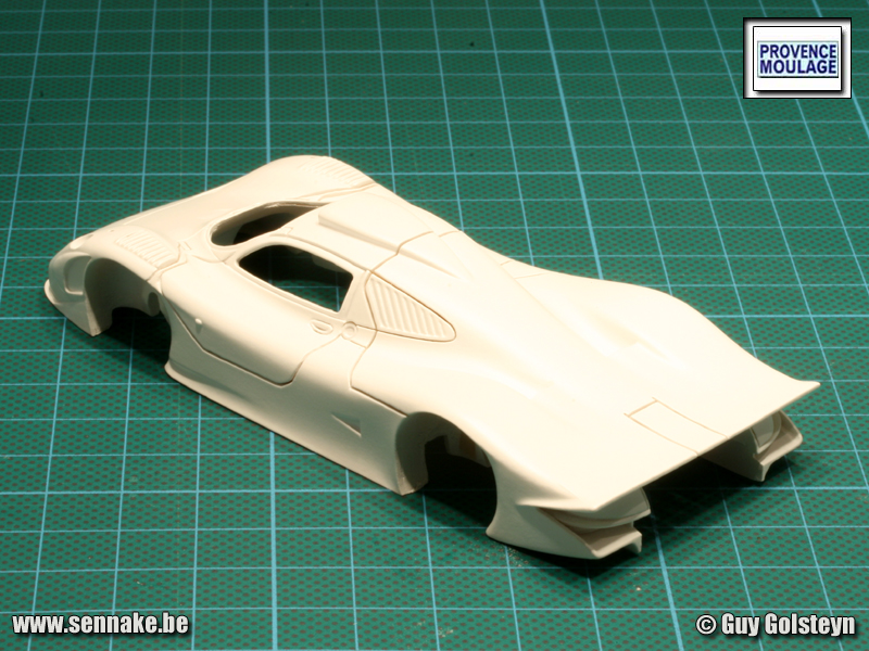

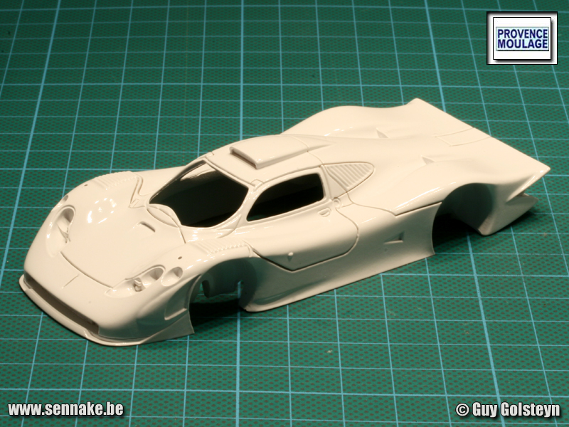

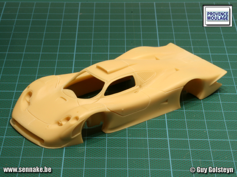

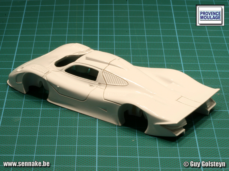

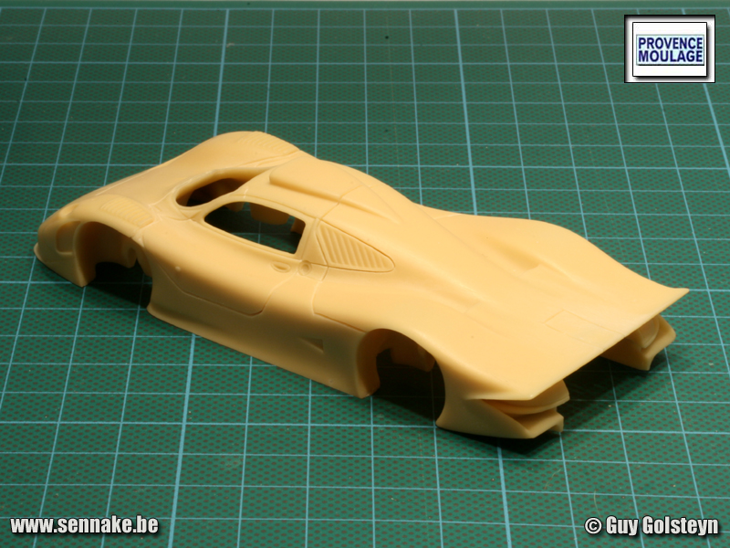

Eerst heb ik de resin body ontdaan van alle bramen en heb ik ook de naden dieper uitgekrast. Omdat de Porsche voornamelijk wit van kleur is denk ik dat het inkleuren van de naden altijd onnatuurlijk gaat overkomen, en zeker met een 1/43 model. Het dieper maken van de naden lost dit probleem op: de schaduw wordt niet nagebootst door een geverfde naad, maar door de echte schaduw van de naad zelf. De kleur kan dus ook niet anders dan correct zijn. Puristen kunnen misschien opmerken dat de naad op schaal eigenlijk te breed is en dat klopt ook wel, maar een naad op schaal in ware grootte weergeven in 1/43 zou betekenen dat je de naad gewoon niet ziet. Zoals vaak moet ik ook hier dus een compromis sluiten tussen schaalfactor en realisme.
Vervolgens heb ik de body ontvet en in witte primer gezet, wat me wel logisch lijkt gezien de witte body-kleur.

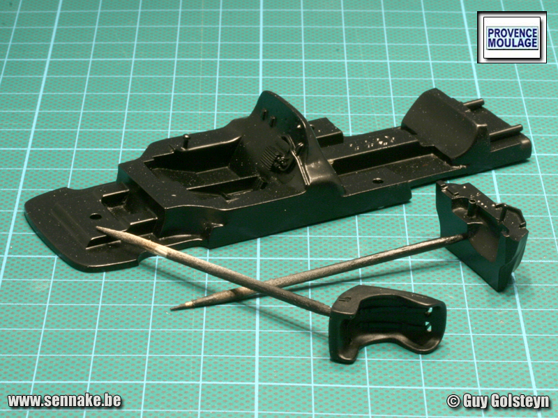

Terwijl de grondverf droogt kan ik het chassis, het dashboard en de kuipzetel prepareren om te spuiten. Voor het chassis komt dit neer op ontdoen van bramen, ontvetten en de versnellingspook aanbrengen. Het dashbord wordt gewoon ontdaan van bramen en ontvet, en de kuipzetel wordt uitgeboord op de plaatsen waar de veiligheidsgordels de zetel binnendringen, waarna de foto-ets gordels op de zetel vastgekleefd worden. Dit doe ik omdat ik ze op deze manier in de exact correcte positie kan vastkleven en ze een natuurlijke positie innemen. Later kan ik ze dan wel in detail schilderen.
Tenslotte kan ik deze onderdelen allemaal in grijze primer spuiten en van een laag semigloss black voorzien.

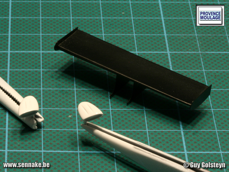

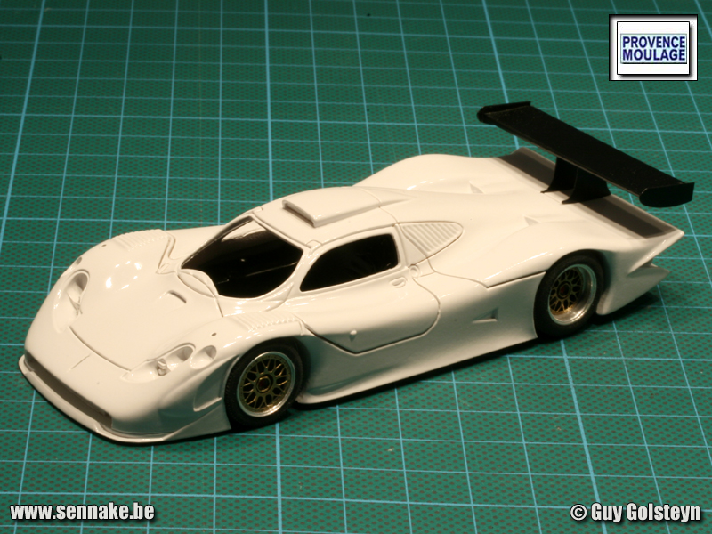

De achterspoiler werd samengebouwd uit whitemetal onderdelen en foto-ets onderdelen, waarna hij in grijze primer gespoten werd om tenslotte een laag semigloss black te krijgen.

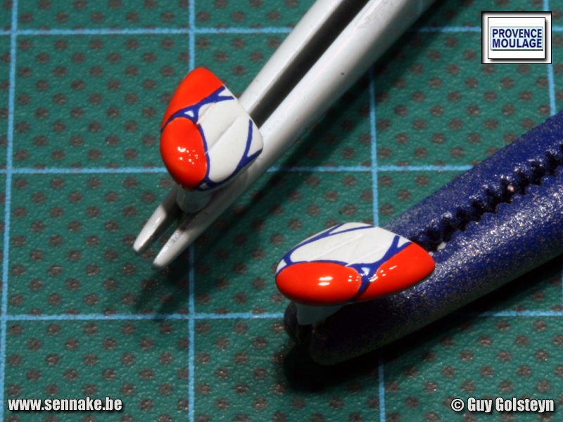

De achteruitkijkspiegels zijn ook onder hande genomen. Eerst heb ik de resin verbindingspinnetjes weggesneden en vervangen door metalen pinnen voor de stevigheid. Daarna heb ik de spiegels ontvet en in witte primer gespoten, waarna er 2 lagen witte Motip autolak overheen gegaan zijn.

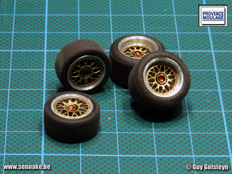

De velgen, bestaande uit aluminium cilinders waarin een resin onderdeel gekleefd werd waar de centrale wielmoer op bevestigd zit, en afgedekt met een foto-ets onderdeel dat de spaken perfect nabootst, zijn gemonteerd nadat ik alle onderdelen in de juiste kleur gespoten heb. Leuk hierbij is het onderdeel dat in de kit meegeleverd zit om de foto-ets inserts in vorm te plooien zodat ze niet onnatuurlijk plat zijn maar een natuurlijke bolle vorm vertonen.
Ondertussen is ook de body in dezelfde witte Motip autolak gespoten als de spiegels. Nu pas komen de uitgekraste naden mooi uit. De breedte ervan wordt ook al iets kleiner en realistischer door de verflagen. En later komen er nog enkele vernislagen over, dus zullen ze nog nauwer zijn.
En natuurlijk kon ik weer niet aan de verleiding weerstaan om eens een snelle dryfit te doen van de onderdelen die tot nu toe klaar zijn, om een idee te krijgen van hoe het model er zal gaan uitzien...

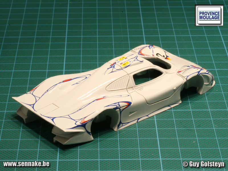

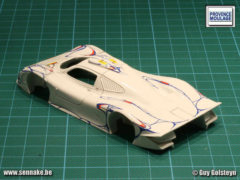

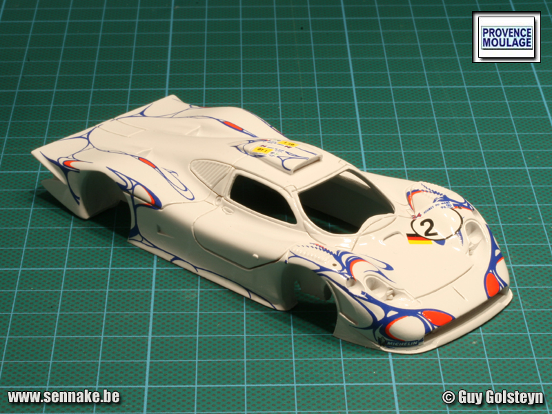

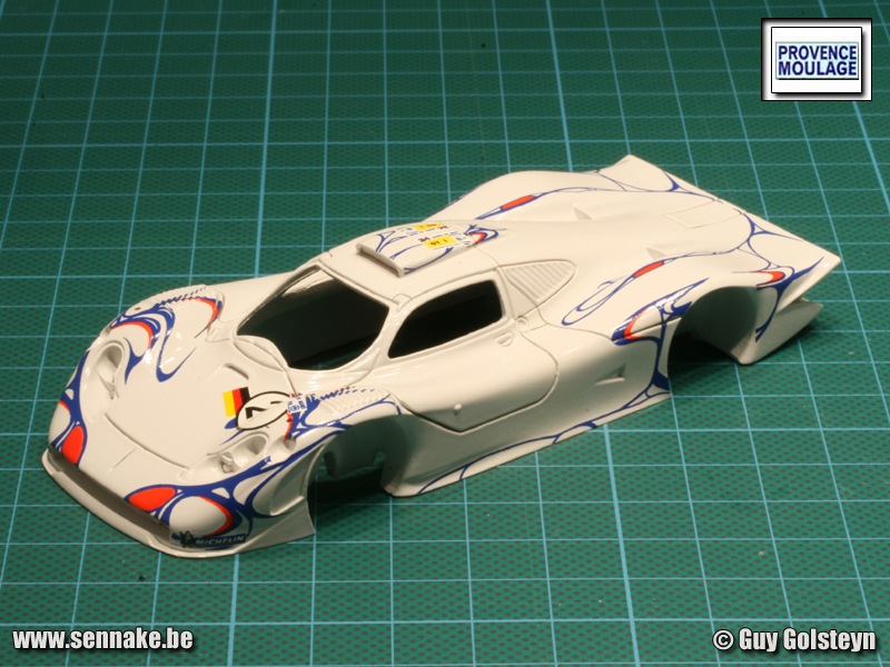

Na 2 dagen decallen heb ik er eindelijk alle livery-decals opstaan. Nu de sponsors nog.
Wat de 2 rode vlekken op de neus van de Porsche betreft, en de 4 rode vlekken op de spiegels, is het zo dat die apart moesten geplaatst worden omdat de nr 26 rode vlekken en nr 25 gele vlekken had ter herkenning tijdens de race. De fluo-rode decals in de kit heb ik echter niet gebruikt en vervangen door fluo-rode verf omdat ik vreesde dat ik de decals niet mooi de rondingen van de spiegels kon laten volgen, zelfs met veel sol. Ze zien er namelijk nogal stug uit. En uiteraard heb ik dan ook de vlekken op de neus met verf gedaan om geen kleurverschil te krijgen.
