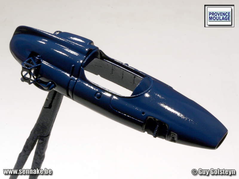

En zo ziet mijn model er nu uit na een mistcoat: (naarmate er meer lagen gespoten worden, wordt de kleur ook donkerder)

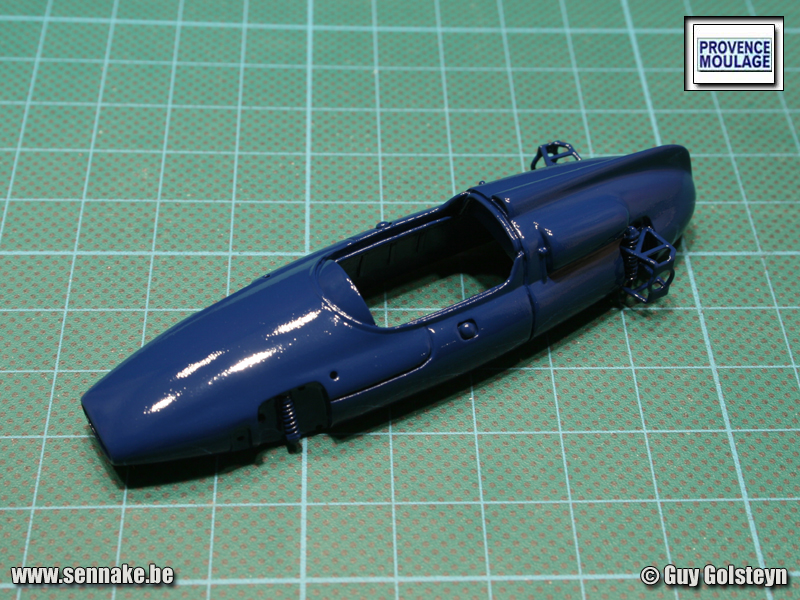

Na 2 lagen denk ik dat ik kan overgaan tot het plaatsen van de decals:
Old 04-01-2009, 18:10
Raar dat je de ophanging achter ook meegespoten hebt in het blauw ... of stond die er al op?
Old 04-01-2009, 20:10
Neen, maar bij het dryfitten bleek het monteren van die achterophanging zo'n ongelooflijk gepriegel waarbij het foto-ets onderdeel alleen bij het droogpassen al in stukken brak, dat ik ervoor geöpteerd heb om ze vooraf te plaatsen zodat ik naar hartelust met secondenlijm kon knoeien zonder de lak te beschadigen. Keerzijde is nu wel dat ik de ophanging een beetje lastiger zal kunnen schilderen, maar dat lukt wel

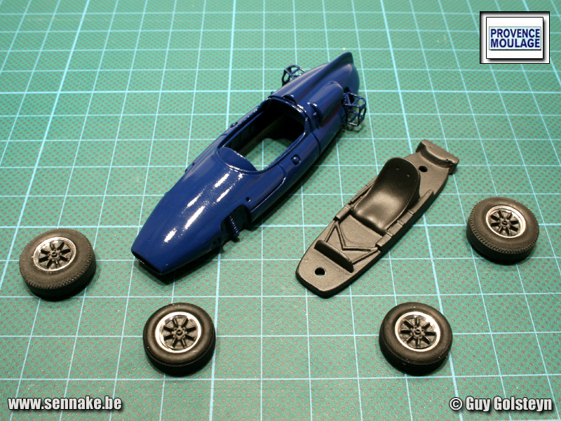

Ik laat de body wat doordrogen en heb me dus geamuseerd met het spuiten van het interieur in basiskleur en het prepareren en spuiten van de wiel inserts. Langzaam maar zeker begint ook in dit project schot te komen...
