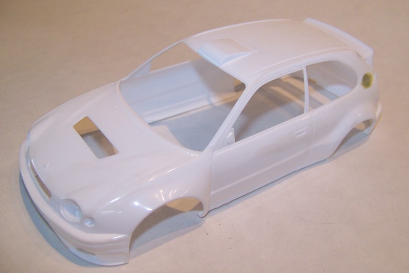

Alweer een nieuw projectje gestart. Dit gaat er eentje worden van lange duur, denk ik. Zodadelijk wordt duidelijk waarom.
Het gaat om de Corolla WRC van Melissa Debackere uit de afgelopen Haspengouwrally, voor dit seizoen voorzien van een nieuwe sponsor en dus ook nieuwe kleurkes op de wagen.
Hier draait het om:
Als model zal een Tamiya Corolla WRC dienst doen. De decals komen van Jawi.

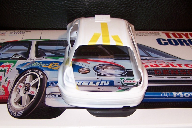

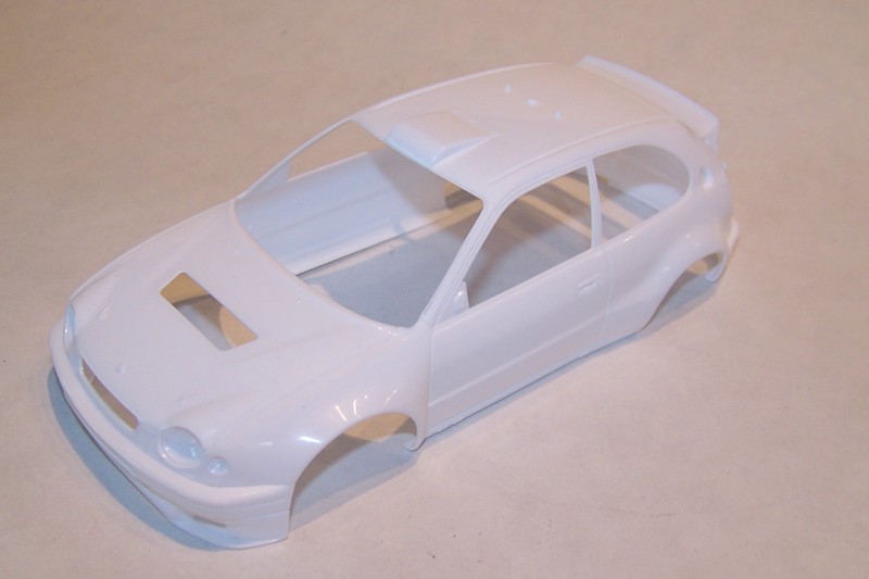

Ten eerste werd de body 'schoongemaakt'. Antennevoetjes, meegegoten motorkap clipsen, afdekplaatjes verstralers op de voorbumper, en uiteraard de gietnaden moesten allemaal verdwijnen. Dus schuren maar.
Ook de uitsparing voor tankdeksel werd dichtgesmeerd.

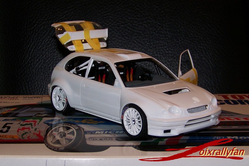

Nu heb ik lang zitten twijfelen, maar het is er dan toch van gekomen. De bestuurder haar deur ligt eruit en ik ga hem open bouwen. De deur werd er met de grootste voorzichtigheid uitgesneden om hem heel te houden. Geen Renaissance toestanden hier, dus zal ik ook alles zelf gaan moeten dichtmaken.

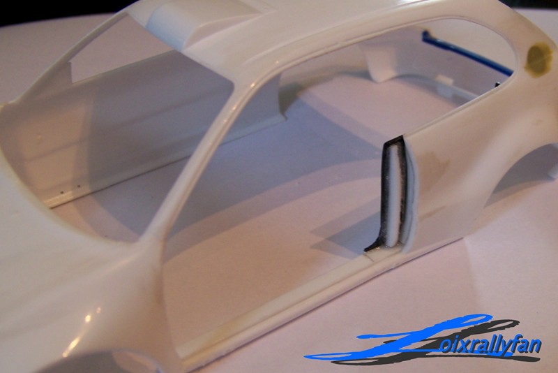

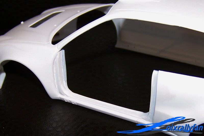

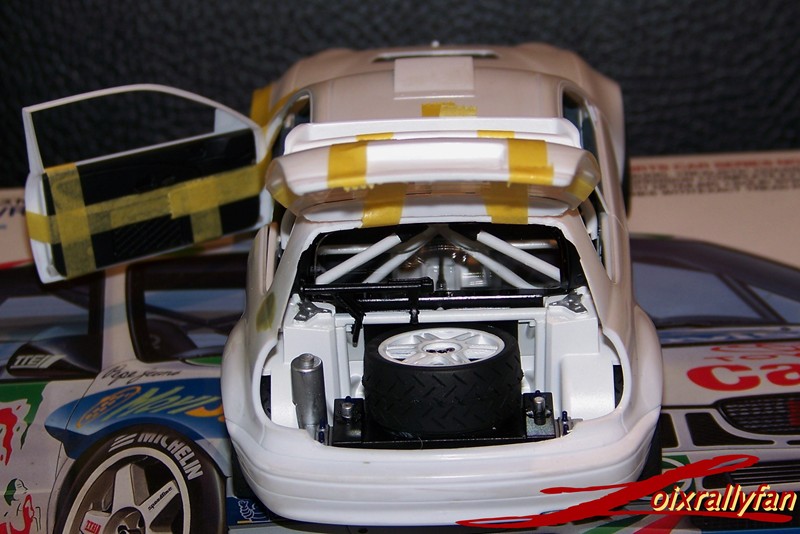

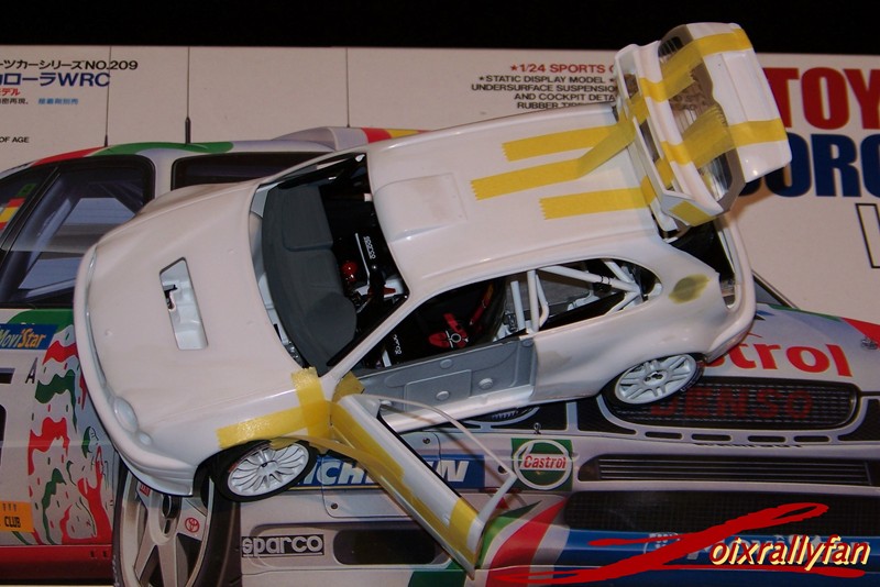

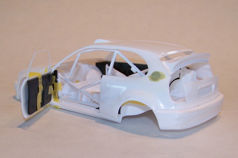

En nog steeds gaat dan niet genoeg van het interieur zichtbaar zijn. Namelijk alles in de koffer steekt nog te fel weg. En ge voelt hem waarschijnlijk al komen, die ging er dus ook uit.
Nu de uitleg hieromtrent volgt later nog, maar hier zie je toch al wat ik van plan ben.
Heb er een onderstel bijgesleurd van een vroeger gebouwd OOB mdel voor de foto's, om al een gedacht te hebben wat het kan worden.
De deurpaneel die daar in de weg zit moet je wel even wegdenken.
Het zal heel wat werk vergen om alles mooi dicht en een beetje realistisch te krijgen, maar zal m'n best doen...
Wordt vervolgd...

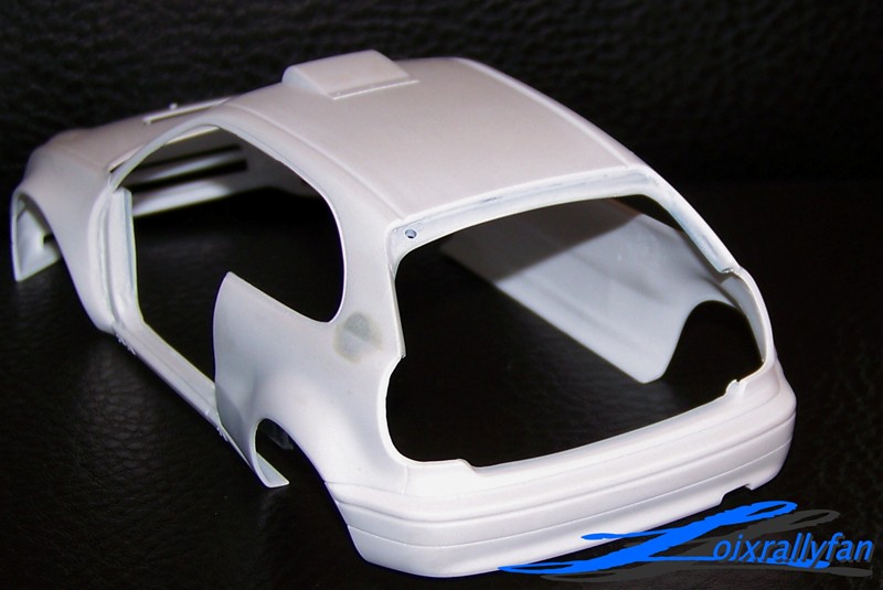

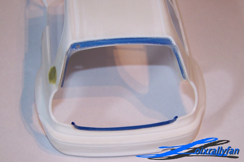

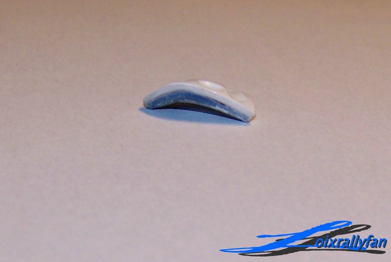

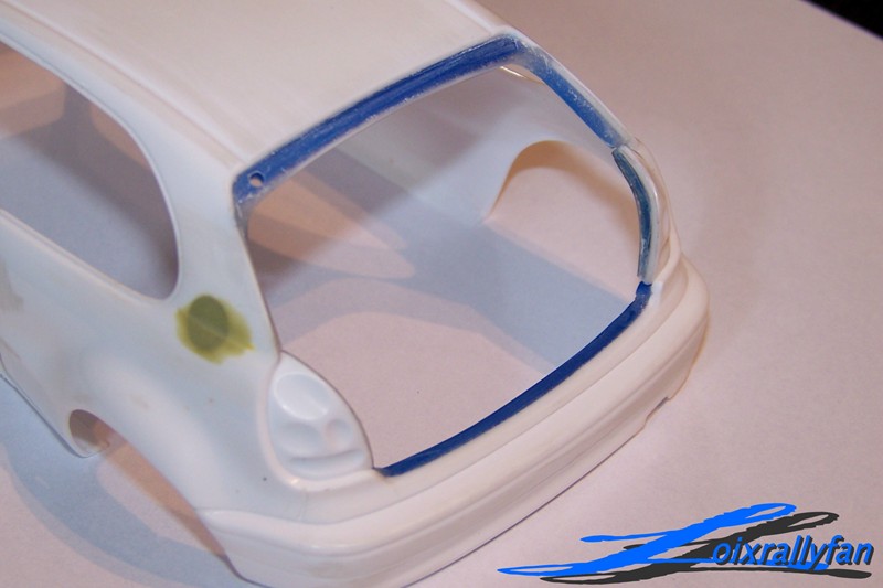

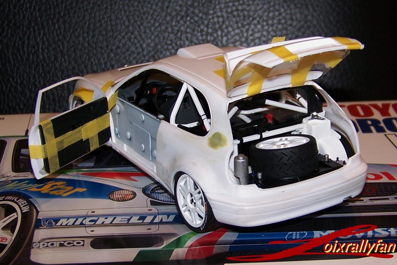

Ik ben vertrokken met de plak- en boetseerwerken aan de kofferruimte en de deuropening om een beetje een realistisch resultaat te bekomen. Zoals steeds doe ik dat op mijn eigen nogal eigenaardige manier met recyclage van reserveparts en oude kits die afgebroken liggen alsook vanalles dat ik kan terugvinden in mijn garage. Het 'boetseren' is dan weer gebeurd met secondelijm en bloem, dat spaart heelwat wachttijden bij het drogen.
Ten eerste het kofferruim:
Hierin werd een kader gebouwd waartegen later nog een rubber zal gemonteerd worden. Hiervoor deden overgebleven onderdelen van een Subaru dienst, vandaar de blauwe kleur.

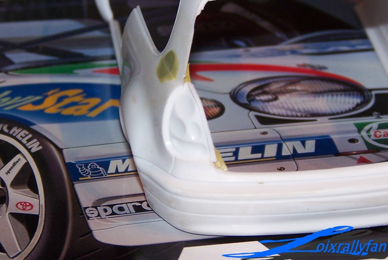

Hier moesten ook de behuizingen van de lichten worden aangepast. Langs de lijn te zien op de foto hieronder, werd het onderdeel weggeveild om mooi te passen.
Dan moest deze langs achter wat uitgevuld worden om een bak te creëren.
Eerst werd een rubber matje ertegen gelijmd voor de verdikking en dan afgewerkt met een flexibel dun plaatje plastiek achteraan en tegen de zijkant.
En dan in de koffer sluit dit mooi aan op de kader.
Oja, het gaatje bovenaan de kader dient voor een kabel.

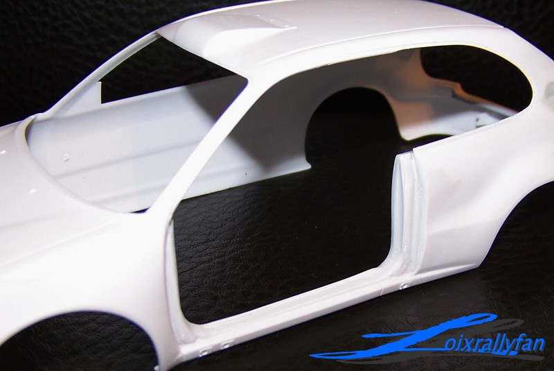

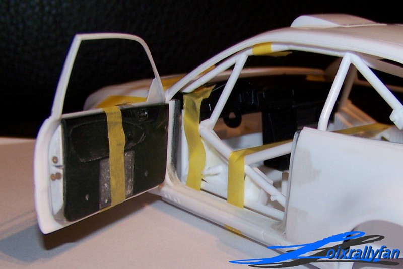

Het volgende is de deuropening. Deze is nog gans onbestaand en oogt zo wel heel simpel.
Dus ook hier een kader bouwen.
Hiervoor werd het zijpaneel van het interieur aan de body bevestigd om het mooi in één geheel te kunnen afwerken. Dit vond ik een zeer moeilijke opdracht, maar na veel peinzen en passen, tekenen en vloeken ben ik toch tot een presentabel geheel gekomen. Ook hier veel plastic voor de opbouw en secondelijm en bloem om af te kitten.
Enfin, hier een overzichtje in beeld:
En dan het resultaat:
Zeer binnenkort eens een grondlaagske over trekken, dan is te zien waar nog moet geschuurd worden.

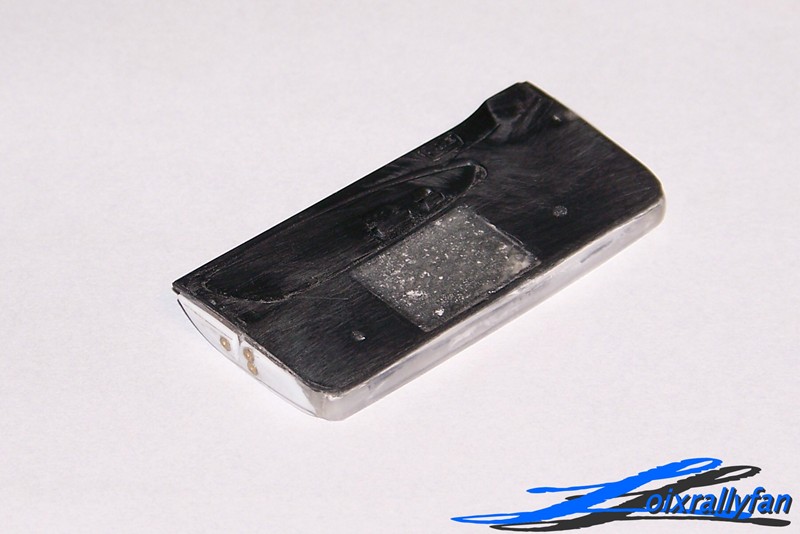

Dan het laatste voor vandaag is het deurpaneel. Deze werd ook voorzien van een kader om mooi in de deur te passen. Ook het slot deruit gehaald en voorzien van 3 schroeven. Vallen wat groot uit, maar deze worden mee wit gelakt, dus zal het wel meevallen.
Ook werd er nog een netje in de deur weggeplamuurd.

Heb vandaag eens een dun laagje grondlak geplaatst om te kijken of het allemaal goed zit, en moet zeggen, ben vrij opgetogen van het resultaat.
Is nog maar een klein beetje schuur en vulwerk aan.
