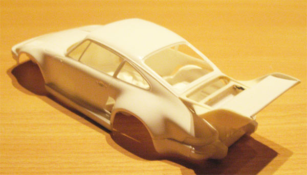

Matti Alamäki won in 1985 het Europees Rallycross kampioenshap met deze wagen.
Tijdens het seizoen 1985 kon Matti beschikken over een Joest bi-turbo motor die uit een 935 van het Duitse Rennsportmeisterschaft kwam.
Tot nu toe was de Porsche met zijn 750pk sterke bi-turbomotor,de sterkste rallycross wagen ooit.
Hij was zo sterk dat bij elke trap op het gaspedaal de voorste wielen loskwamen en een handbreed boven de grond natuurlijk geen traktie konden helpen opbouwen.
Later werd de wagen vooraan verzwaard en zou dan 1000pk leveren en volgens sommige bronnen zelfs 1200pk.
Maar in die tijd werd er dikwijls gegoocheld met pk's en vaak overdreven.

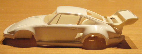

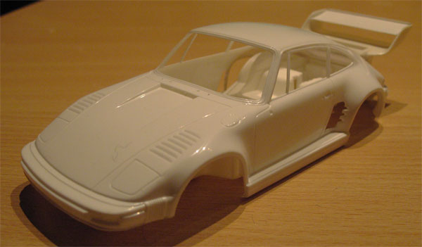

Om het model te maken ben ik begonnen met een Fujimi "flatnose Porsche".(overgenomen van Big attack)
Van de Tamiya Porsche 935 gebruik ik de achtervleugel die ik reeds een beetje aanpaste.(komt van Porsche specialist gr5 Joka 1)
Er is nog veel verbouwingswerk aan deze wagen,bumpers aanpassen,de voorste is reeds afgeslepen,zijpanelen aanpassen,onderstel aanpassen,kofferdeksel vooraan bijwerken,interieur volledig zelf maken, zelf velgen maken,decals zelf maken,...............enz
Ik wacht ook nog op duidelijke foto's,maar deze zijn reeds aangevraagd,ik heb ze nodig om het interieur te maken.

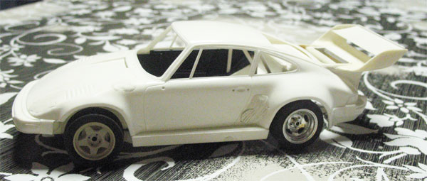

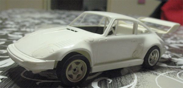

Ik heb nu voldoende foto's om de wagen te bouwen.
Tot nu toe heb ik 4 bouwdozen hiervoor gebruikt.
De carrosserie is van een flatnose Fujimi,de spoiler van een Tamiya 935,het chassis van een Fujimi 911 s,de volledig aangepaste motor van een Tamiya Porsche GT1.
De achterste velgen komen van een nascar,de voorste velgen heb ik zelf gevijld en aangepast.Ik moet nu deze velg afgieten en dan bijwerken.
De voorwielophanging komt van een Ford focus.
De remschijven komen van een Mitsubishi.
De banden heb ik reeds gemaakt met de vijl en de kolomboormachine.
Morgen moet de voorwielophanging er terug onderuit om een mm of 3 lager te maken en de spoorbreedte vooraan moet ook nog een 5 tal mm smaller worden.
Daarna moet ik de banden definitief op grootte maken.
Ik ben ook bezig met het bouwen van de rolkooi met de welbekende plasticstaafjes.
De bumpers moeten nog afgeslepen worden,de milliput en puty moeten nog geschuurd worden alvorens verder te kunnen doen.
Ik moet ook nog tussen mijn wisselstukken een geschikte kuipzetel zoeken.
Hier enkele foto's van de rap ineen gezette wagen
