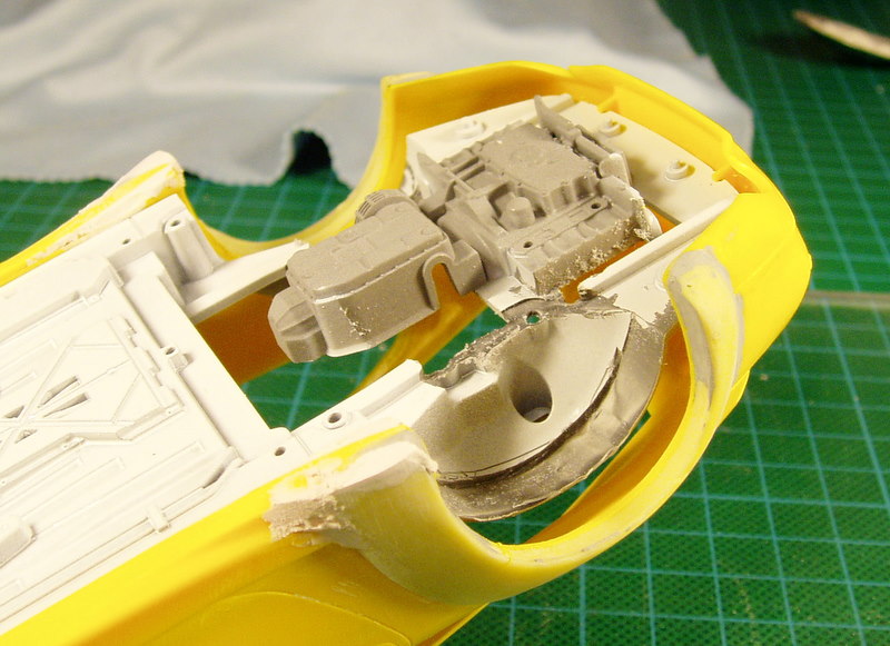

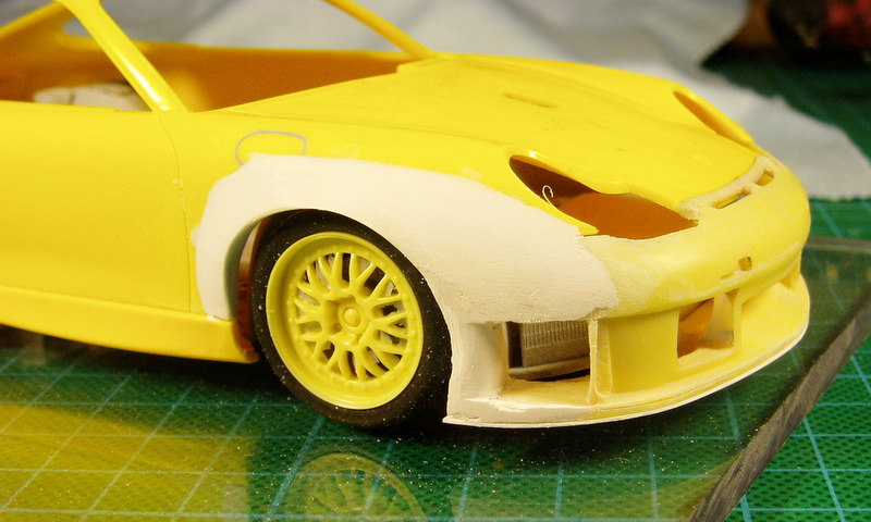

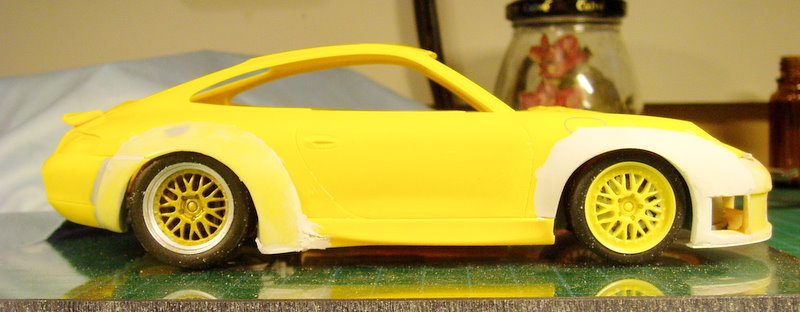

De verbredingen op de carrosserie op de voorzijde zijn ook al in een ver gevorderd stadium. Omdat 'plamuur en schuurwerken' hier stilaan een dagelijks gebruik geworden zijn gaan we hieraan niet teveel woorden vuilmaken.
Wat me van bij het begin opviel was dat de auto veel te hoog op zijn wielen stond (nog een fout). Zowel vooraan als achteraan moet hij 2mm zakken.
Om te beginnen zijn dus de spatbordverbredingen aan de achterzijde uitgeslepen tot op het maximale (en blijkbaar is dit nog niet 100% genoeg). Daarna kwamen de ophangingspunten zelf aan de beurt. Uit het chassis is ook 2mm verwijderd zodat de originele positie en structuur gebruikt kan worden. Dit levert wat tijdswinst op.
Tenslotte ziet het er dan zo uit ...
De voorzijde moet nog 2mm omlaag, maar dat kan pas als de voorste spatborden volledig opgebouwd zijn. De moeten dan langs de binnenzijde terug uitgeslepen worden () om dan de wielen naar buiten te kunnen brengen en de voorste ophanging naar boven te brengen t.o.v. de carrosserie.

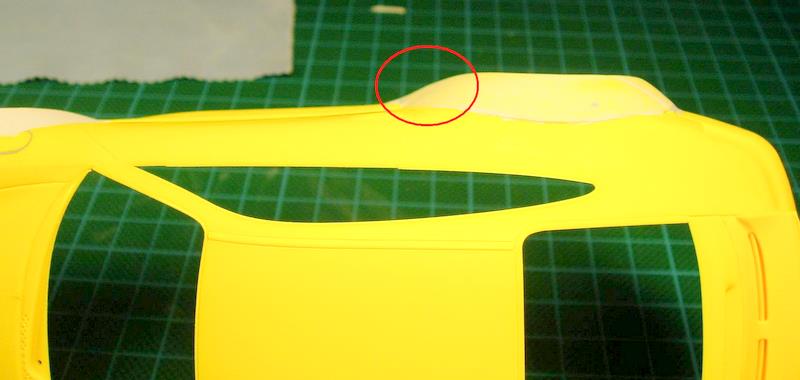

Van deze transkit klopt er dus weinig tot ... NIETS!
De bumper vooraan blijkt niet laag genoeg, de uitbouwkappen vooraan ontbreken, het interieur komt te hoog, ... allemaal dingen waar ik al achter was.

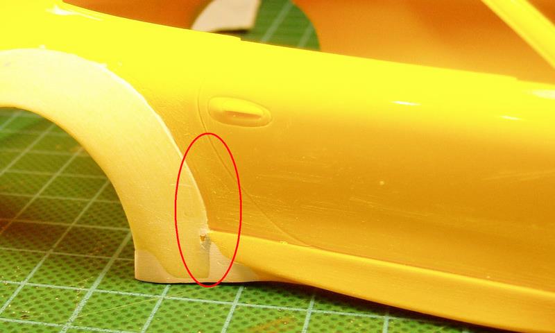

Toen ik vanavond de overgang van de drempels naar de uitbouwkappen achteraan probeerde bij te werken kreeg ik ze in eerste instantie niet zoals in het echt. Een hoek die ik maar niet thuis brengen kon op de referentie foto's, totdat ik alles goed ging bekijken.
De uitbouwkappen van Renaissance zijn gewoon veeeeeeeeel te rond. Deze horen vlak te zijn en de boord moet tegen de carrosserie zeer dun uitlopen, alles wat het dus op dit moment niet is.
Na wat meten, passen, ... en vooral heel veel resin schrapen is de rechter achterzijde in orde. Nog enkele schoonheidsfoutjes wegplamuren en dan is deze kant klaar.
Ik zal morgen foto's posten van de linker en rechter achterzijde zodat het verschil misschien te zien is.

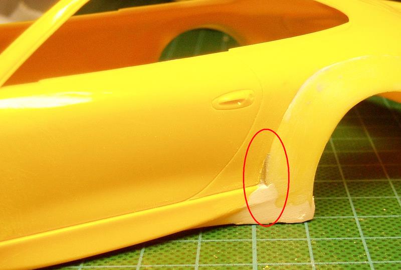

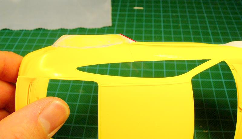

Zoals beloofd enkele foto's (ietsje later dan voorzien).
Zoals je kan zien klopte te vorm en de hoek van de uitbouwkap niet. Deze werd dus bijgewerkt.
De linker zijde (moet nog aangepast worden):
De rechter zijde (reeds aangepast):
Ook was er een rechte aanhechtingsboord die volledig weg moest. Dit gebeurde door af te schrapen, iets dat snel gaat (vooral op resin) en toch een glad oppervlak behoud.
De linker zijde (moet nog steeds aangepast worden):
De rechter zijde:
