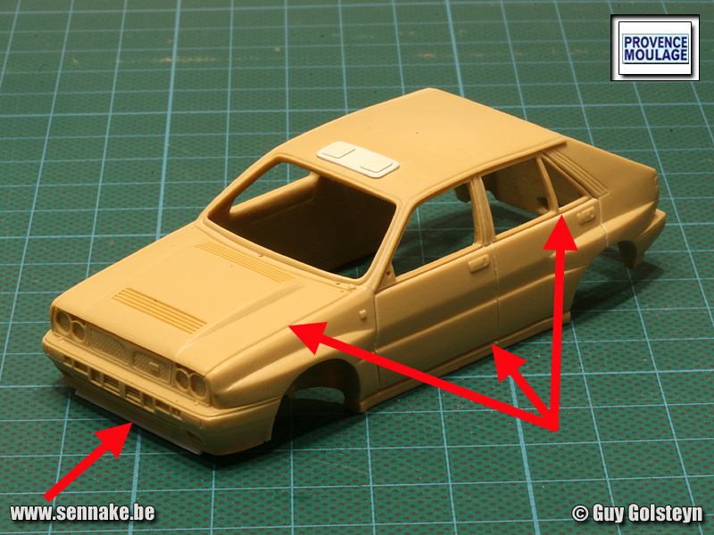

Hier zie je dat ik om te beginnen een nieuwe spoilerlip aangebracht heb met plastic strip. Niet omdat de kit er geen bezat, maar er zaten zodanig veel luchtbelletjes in dat het gemakkelijker was de lip integraal te vervangen. Verder heb ik ook alle panel lines uitgekrast om wat meer uitgesproken contouren te bekomen. Tot hiertoe nog geen aanpassingen om de Saby-Lancia om te bouwen tot Droogmans-Lancia dus.

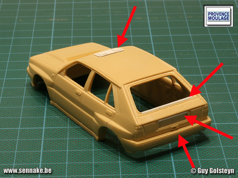

Maar op deze foto zijn er wel wat aanpassingen doorgevoerd: het klapdak dat bij Saby uit 1 geheel bestond werd verwijderd en vervangen door 2 aparte dakjes. Waar de achterste nummerplaat moet komen heb ik de vlakke achterklep moeten uitdiepen en 2 nummerplaat-verlichtingen moeten sculperen. De bovenste rand die overbleef werd zo smal dat hij brak en dus heb ik er wat plastic strip voor in de plaats gelijmd. Terloops ook even meegeven dat ook het onderste raamrubber van de achterruit het begaf bij het uitkrassen, en dus werd ook daar een mouw aangepast. De onderste pijl die schijnbaar naar niets wijst wil zeggen dat ik op die plaats de nummerplaatverlichting van de Saby-Lancia verwijderd heb. Ook een mistachterlicht dat bij Droogmans niet aanwezig was heb ik verwijderd.

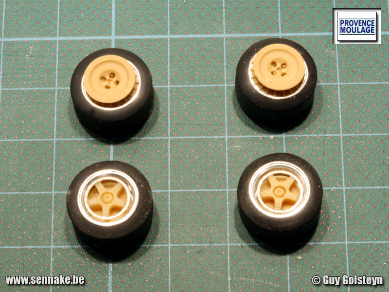

Ook de meegeleverde velgen waren verkeerd. De standaard OZ-wheels stonden er bij Droogmans in Ieper niet op, in de plaats daarvan stonden er vooraan van die grote koelkappen op en werden de achterste velgen vervangen door 5-spaak velgen die ik zelden op een andere Lancia-rallywagen tegengekomen ben. Eerlijk gezegd zijn deze scratchbuilt velgen niet eens mooi, maar ze zijn wel een juiste weergave van het origineel en daar gaat het mij om...

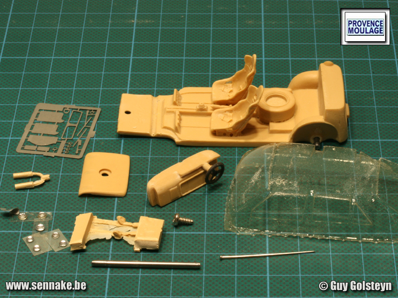

Voor de rest bezit de kit een chassis uiteraard (zonder rolkooi, die zal ik moeten scratchen), en alle kleine onderdelen die nodig zijn om het model te vervolledigen.
