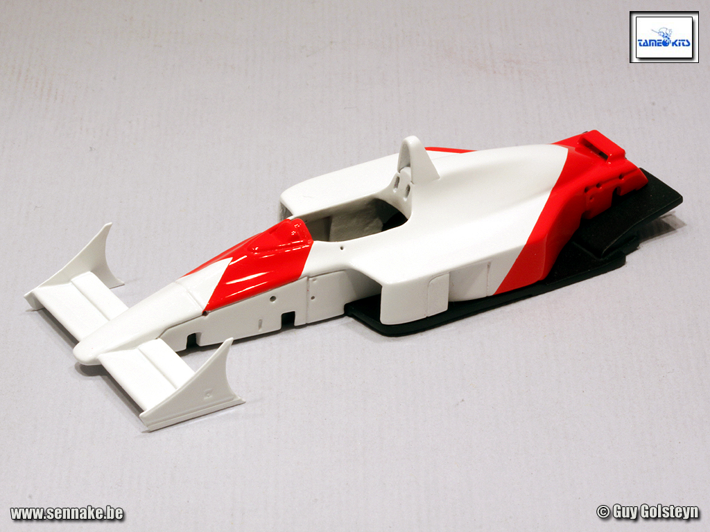

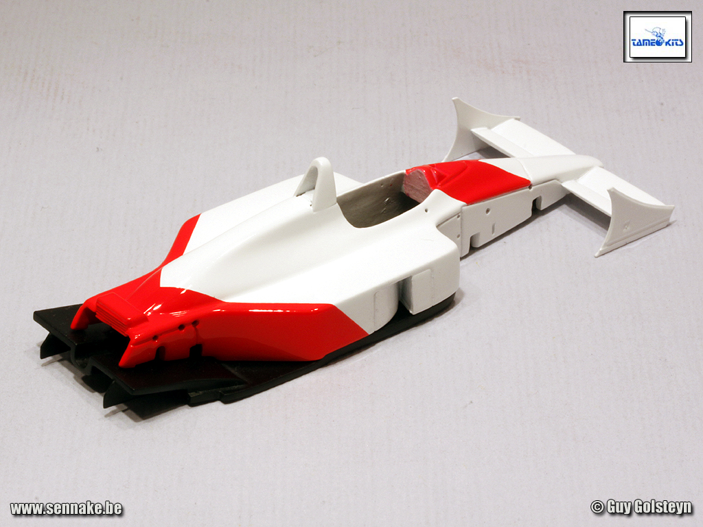

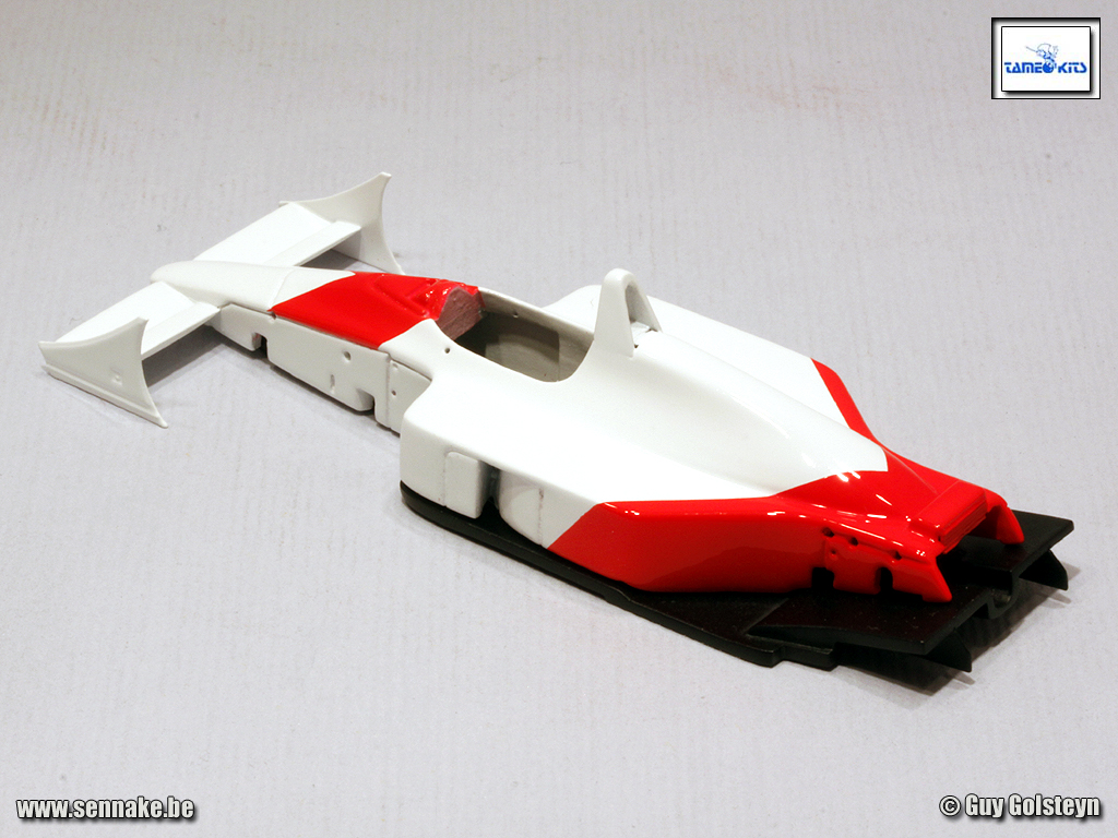

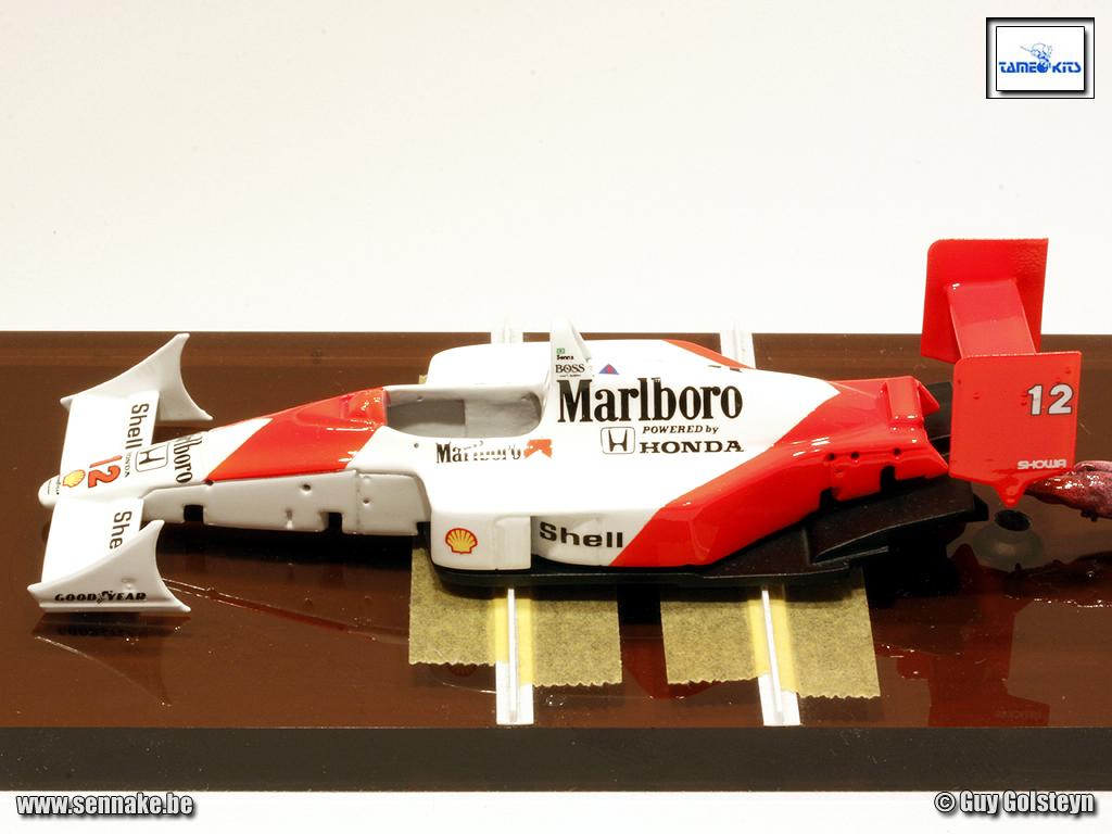

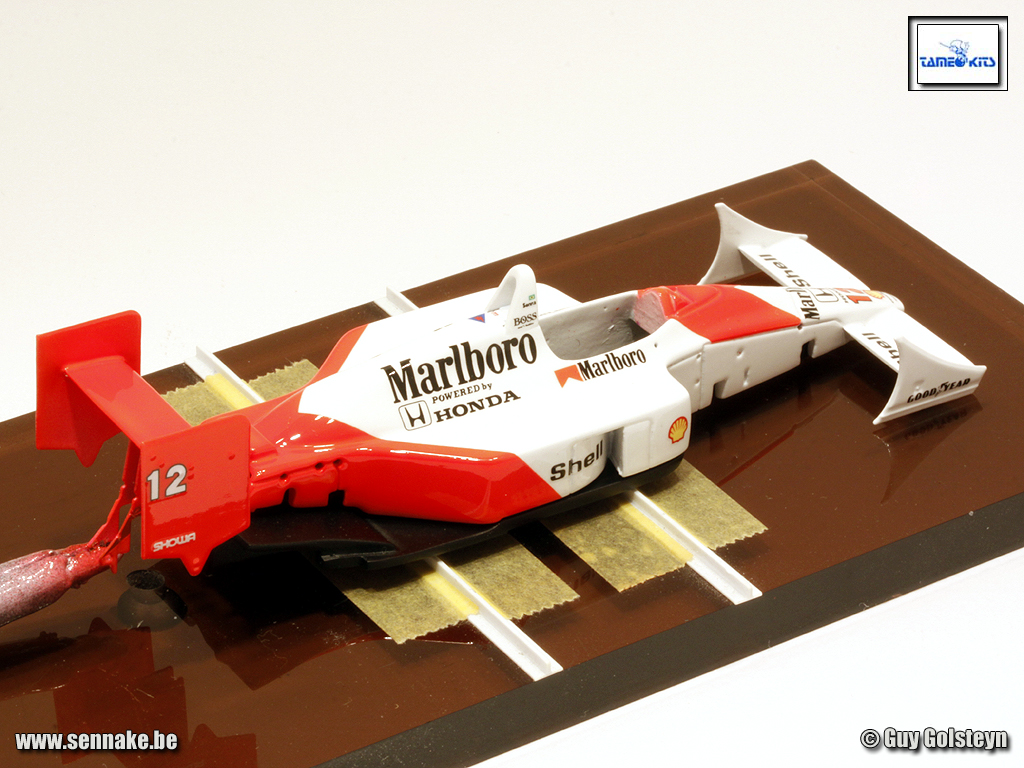

Ok, aan de slag nu. Het witmetalen model wordt eerst ontdaan van alle bramen en oneffenheden. Daarna wordt het opgeschuurd met schuurpapier 180, 320, 600, 1500, 2000, 3600 en tenslotte 4000. Dat geeft een supergladde finish waarop een witte primerlaag aangebracht wordt. Omdat de voorspoiler helemaal wit gespoten moet worden kleef ik hem meteen aan de neus van de McLaren vast, dan kan ik daar al geen onaangename verrassingen meer mee tegenkomen bij het monteren van de onderdelen. Ook de afdekking van een radiator achteraan en de overrolbeugel worden meteen op de body vastgekleefd omwille van dezelfde reden. Eens de primer droog is worden eventuele oneffenheden nog wat bijgeschuurd en daarna komt er een tweede primerlaag over.
Vervolgens heb ik een laag of 2 TS-26 pure white gespoten vanuit de spuitbus. Die krijgen een week om te drogen, waarna ik de body maskeer met BMF. Althans de scheidingslijnen. De rest van de body wordt geschilderd met Maskol.

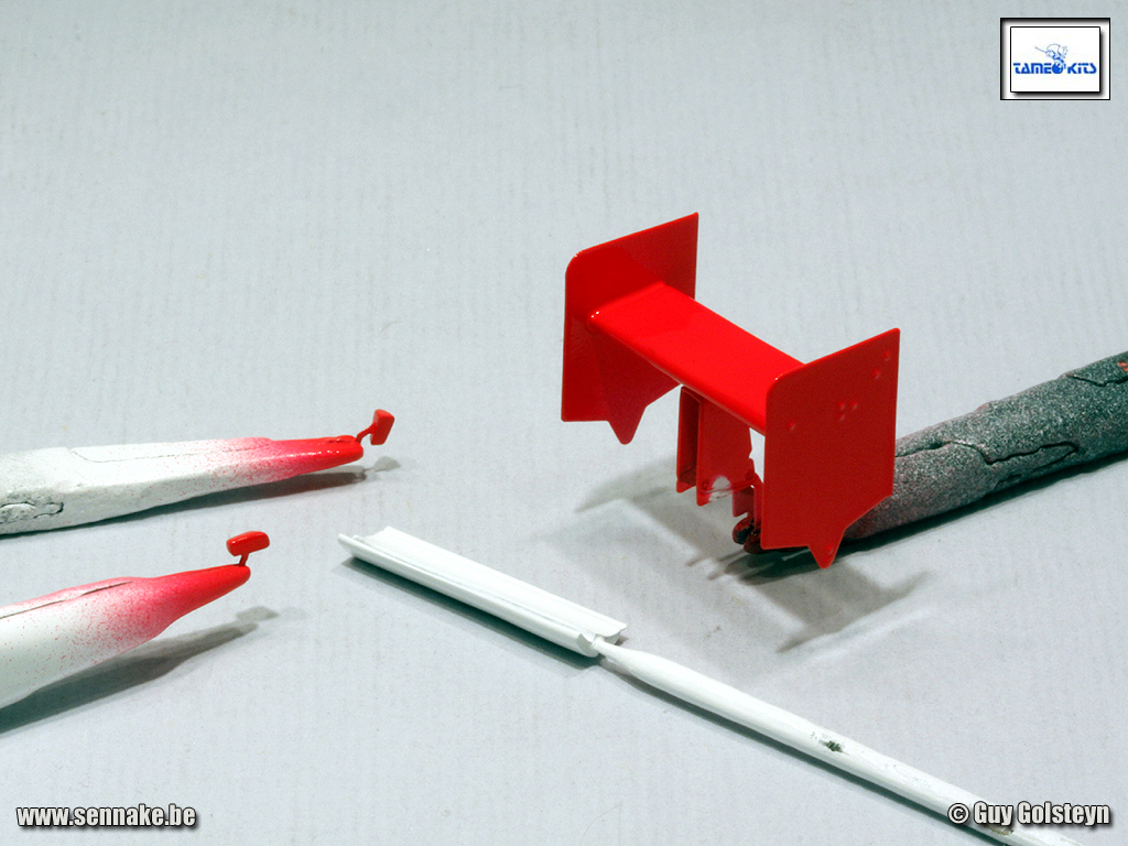

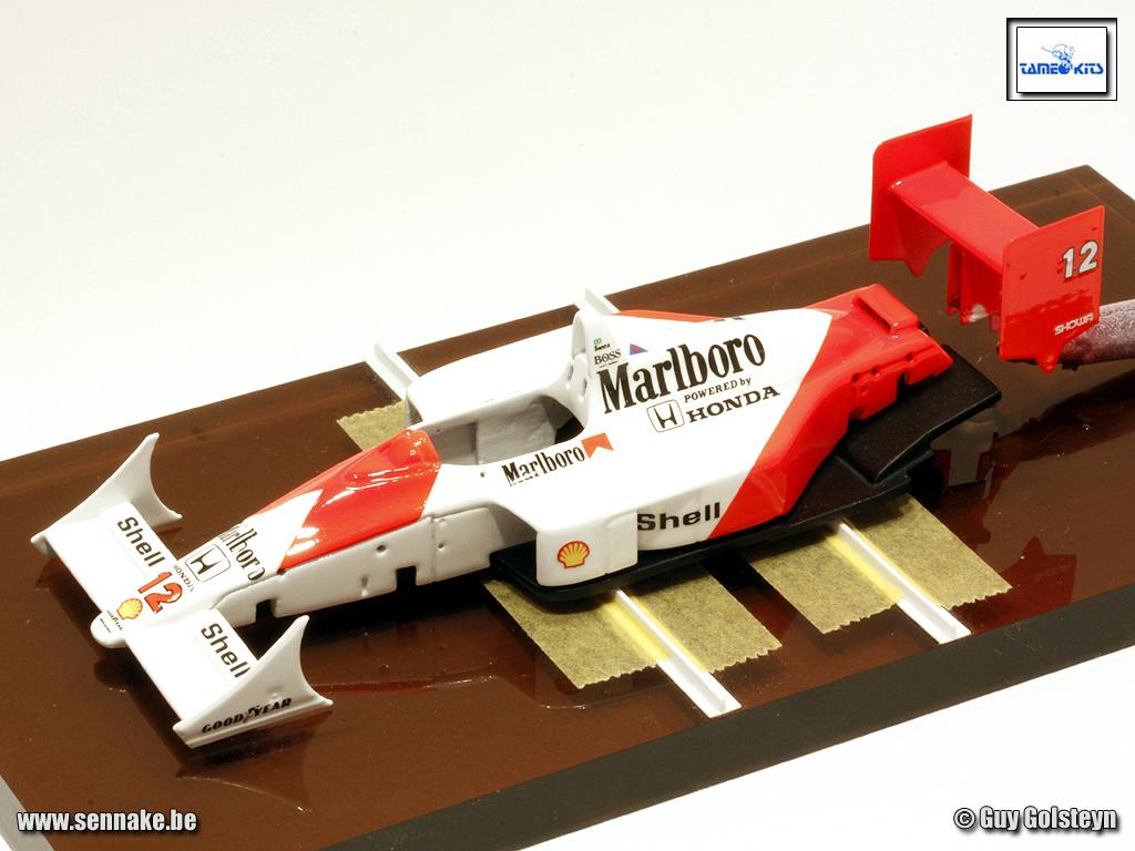

De achtervleugel krijgt ook een voorbehandeling. De vleugels die tussen de verticale endplates gekleefd moeten worden, dienen fluo-rood en wit geschilderd te worden. Maar de kit heeft beide vleugels in één stuk gegoten. Het afplakken van die toestand is heel wat arbeidsintensiever dan het meest voor de hand liggende: gewoon beide onderdelen van elkaar scheiden met een scherp mesje. Op die manier kan ik de voorste vleugel vastkleven aan de endplates omdat alles van die submontage fluo-rood moet worden, en de achterste vleugel kan apart wit gespoten worden. Ook de achteruitkijkspiegels worden al vastgekleefd aan hun minuscule steuntjes, zo kan ik ze tenminste vastnemen bij het spuiten. Al deze onderdelen ondergaan vervolgens dezelfde behandeling als de body: 2x primer, 2x witte laklaag erover. Ook de onderdelen die eigenlijk fluo-rood moeten worden: op die manier zullen ze er allemaal hetzelfde uitzien, want het fluo-rood is eigenlijk een doorzichtige kleur die erg beïnvloed wordt door de eronder zittende basiskleur.
De kit heeft ook het fluo-rood als decal, maar daarbij heb ik enkele bedenkingen:
- elke decal, hoe goed ook, vertoont toch altijd enkele rimpeltjes ij het bekleden van moeilijke rondingen en bochten,
- decals verliezen na verloop van tijd hun fluo-kleur (althans die van Tamiya toch),
- de achteruitkijkspiegels en de afdekking achteraan over de radiator moeten volgens het plan sowieso gespoten worden met TS-36 fluo-red, dus kan ik net zo goed de ganse body spuiten.
En zo geschiedde! Vanuit de bus TS-36 wordt wat verf gedecanteerd in de airbrush, en met een lichte druk (1 bar) op het model gespoten. Het fluo-rood ziet er erg goed uit, en ik heb bijna geen last van overspray of spuitfoutjes. Ik begin het stilaan onder de knie te krijgen, dat spuiten met gedecanteerde verf. Vergeet niet dat ik deze techniek nog maar een goed jaar of zo toepas...
Hier zijn de foto's die tonen hoe de onderdelen er op dit moment bijstaan:
Wordt vervolgd!

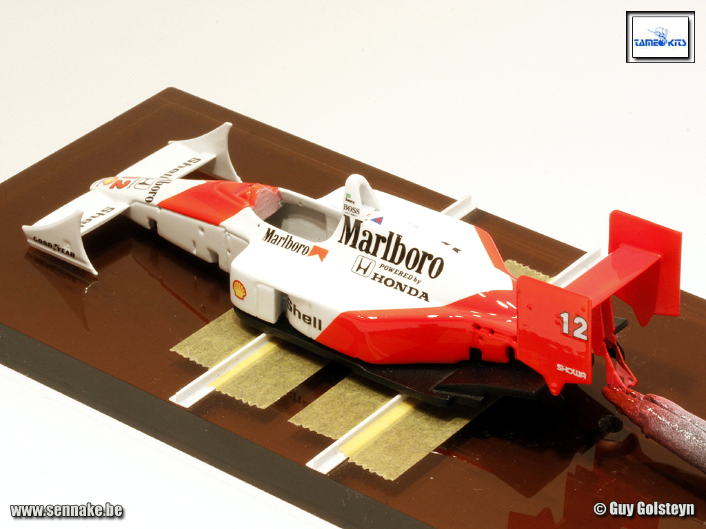

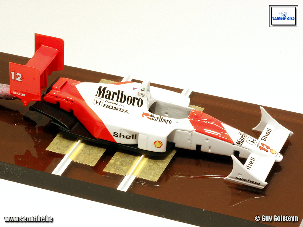

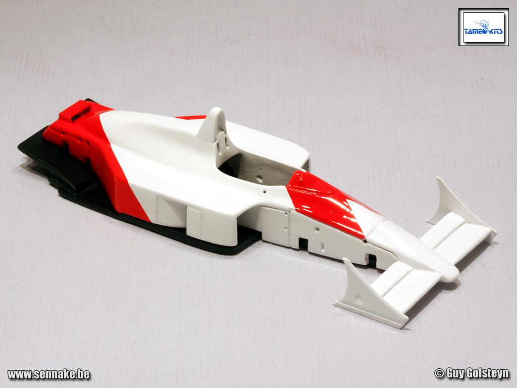

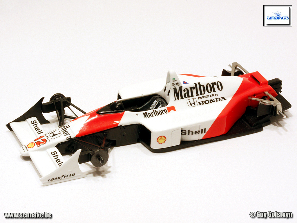

In elk geval heb ik ondertussen de decals aangebracht, en werden ze overspoten met een 2-tal laagjes Gunze Sangyo vernis. Alle verniste onderdelen mogen nu een weekje drogen, terwijl we andere onderdelen van dit model gaan prepareren.
Enkele dryfit-foto's:

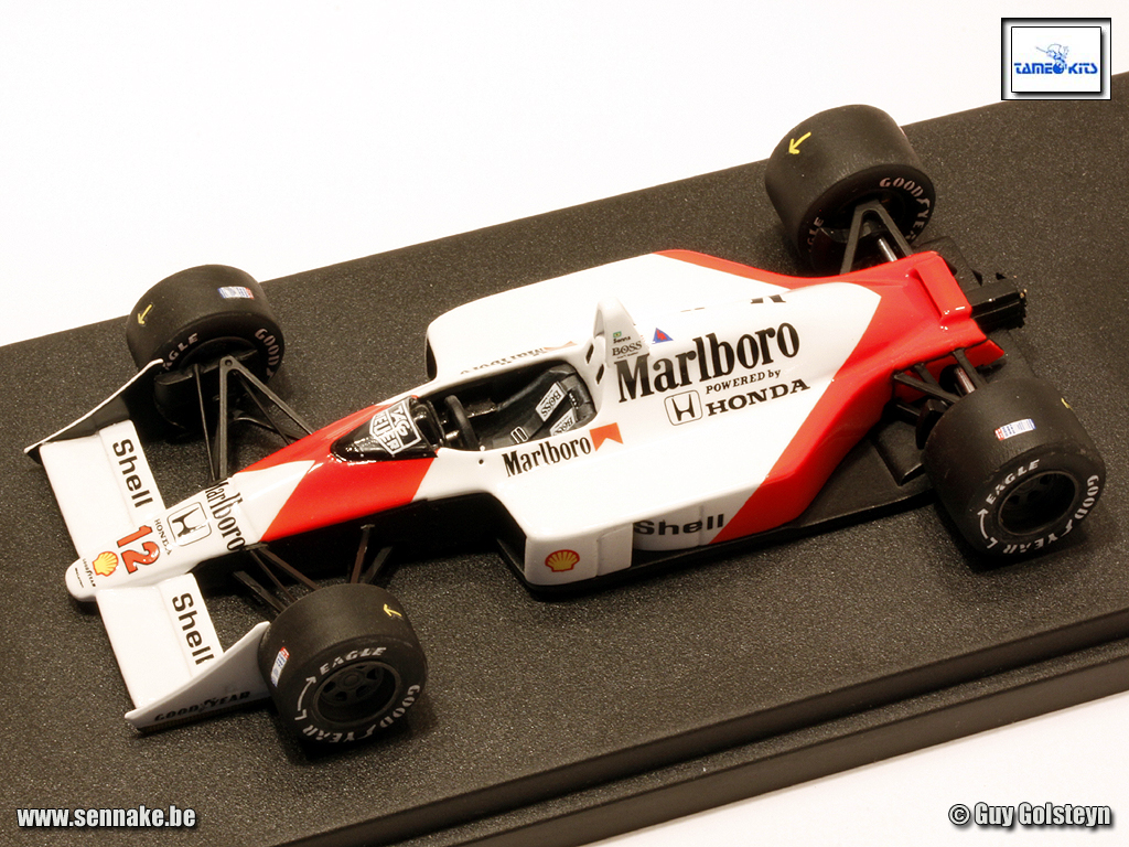

Update!
Sommige modelbouwers begonnen zich al zorgen te maken over het feit dat de neus van de McLaren wit was ipv het vertrouwde zwart. Dat komt omdat de carbon-neus in de kit gevormd wordt door decals, die ik om meerdere redenen niet onder dezelfde laag vernis wil steken die ik ondertussen al aangebracht heb:
1) ik heb ooit een probleem gehad met Tameo-carbondecals, ten tijde van de bouw van mijn Renault R25 F1. Ze reageerden wel niet met rimpels op de Gunze Sangyo vernis, daar niet van, maar de gestreepte carbon-structuur die in feite gedrukt is op een zwarte ondergrond, was wel verdwenen, zodat ik enkel nog een zwarte decal overhield. Dat risico wil ik nu niet lopen.
2) de carbon van de McLaren neus is zeer duidelijk mat, dus is het beter van de decal aan te brengen na het spuiten van de vernis. Zeker omdat de decal zelf ook mooi mat is.
En zo heb ik het dan ook gedaan. De carbondecals zien er erg overtuigend uit, en ze laten zich ook mooi bewerken en in plooi leggen met sol. Daarna heb ik ook de voorste ophangingsarmen aangebracht en matzwart geschilderd. Wat de voorkant betreft heb ik tenslotte ook nog de zwarte binnenzijden geschilderd van de endplates van de voorspoiler.

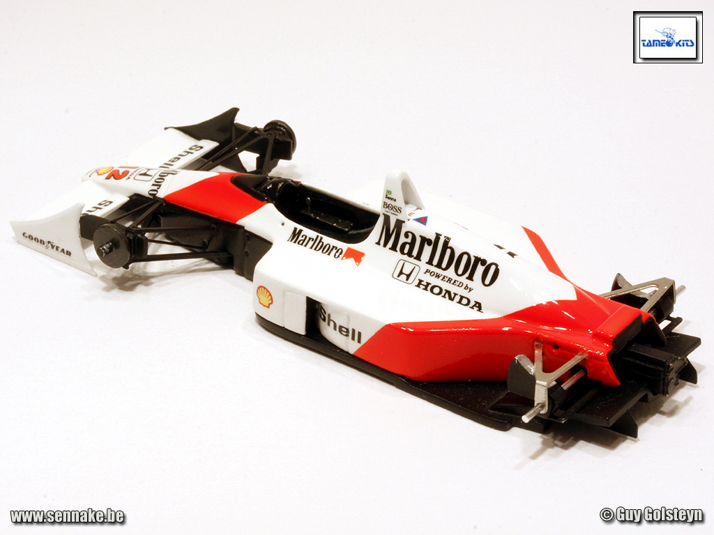

Achteraan heb ik ook al een begin gemaakt van het plaatsen van de achterste ophangingsarmen. Ze zijn echter nog niet 100% afgewerkt noch geschilderd. Ik heb namelijk vastgesteld dat het aanbrengen van de bovenste ophangingsdriehoeken niet gaat zonder de luchthappers een beetje uit te vijlen, wat ertoe geleid heeft dat ik eventjes terug aan afbraakwerken moest doen in plaats van opbouwen. Een spijtig foutje van Tameo...

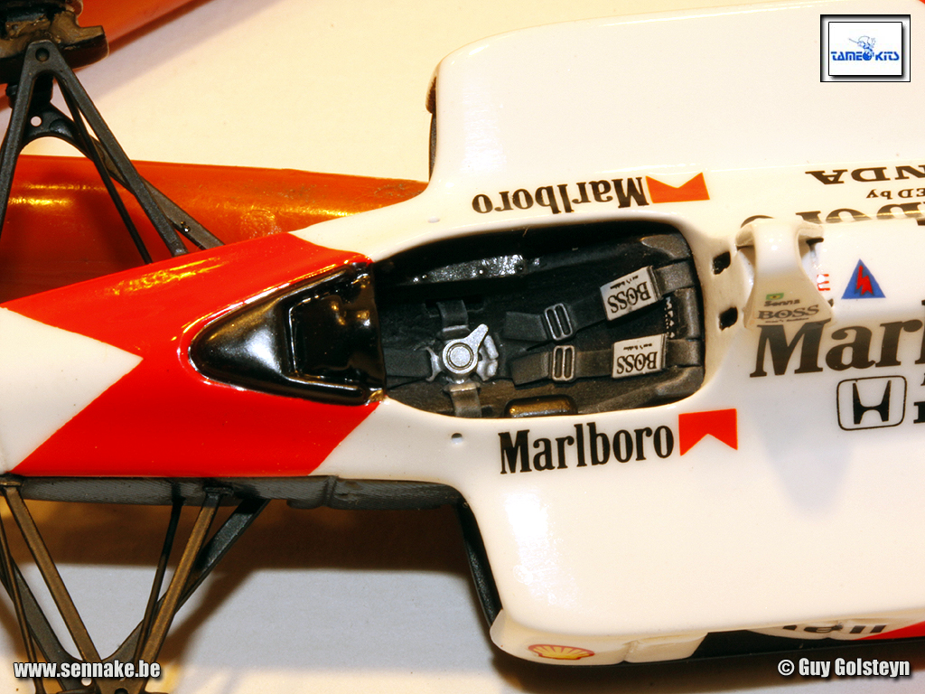

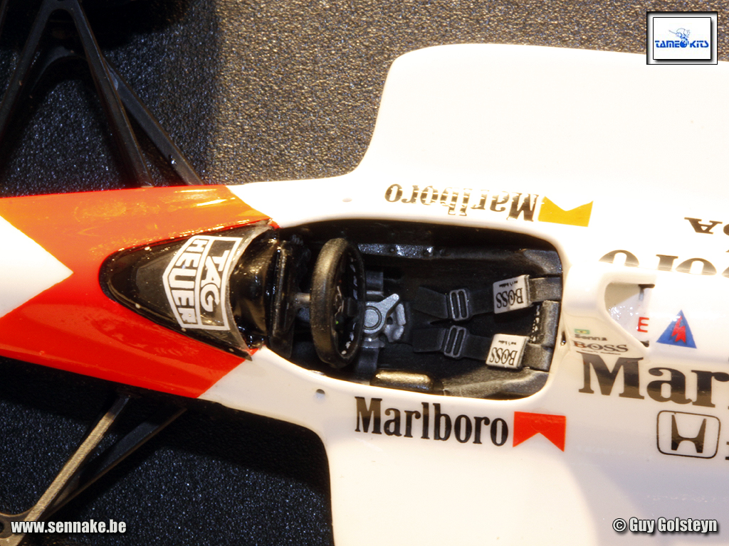

De cockpit werd ook voorzien van de nodige details zoals de gordels en de versnellingpook. Meer details zal ik pas aanbrengen eens het model op zijn wielen staat.

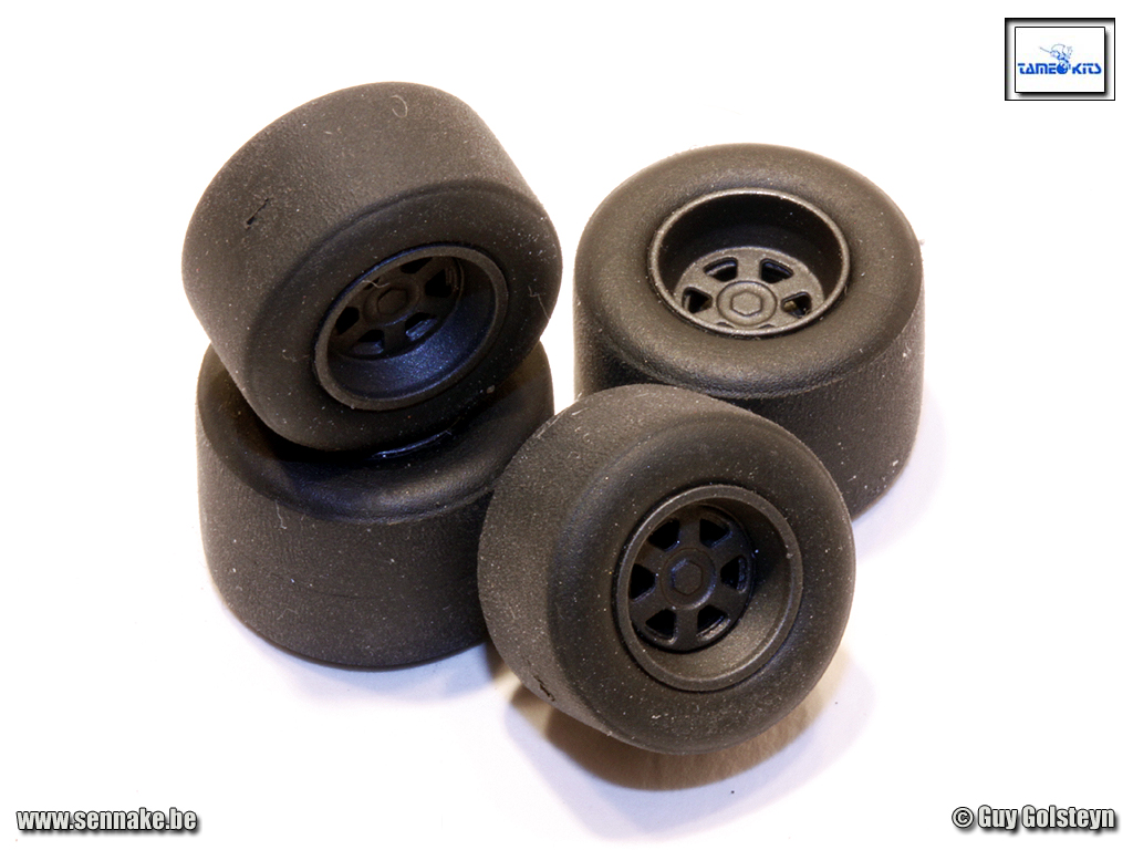

Wat die wielen betreft, die werden gespoten met Metallic Black, waarna de bandjes erop gelegd werden. Er moeten natuurlijk nog een boel details en decals op aangebracht worden, en ze moeten zelfs nog eerst afgewassen worden, maar ik was nu toch foto's aan het maken dus krijg je ze 'ongewassen'...

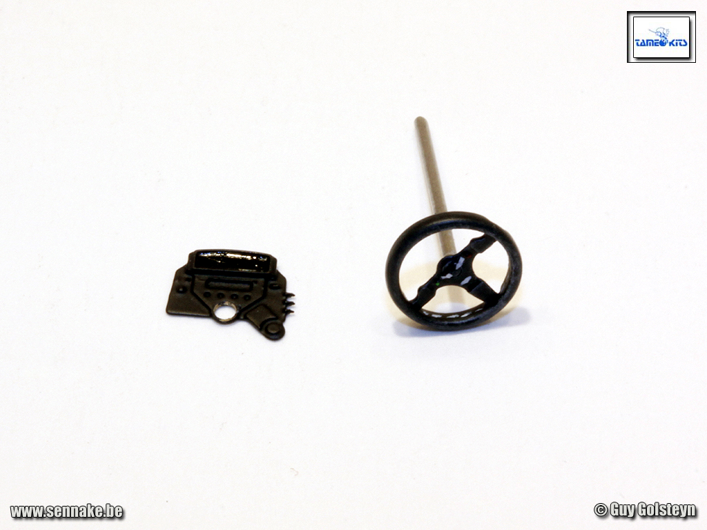

Het dashboard en het stuur zijn al gespoten en voorzien van details; ze moeten echter nog wel op hun plaats gelijmd worden. Ik wou eens testen of het schilderen van de stiknaad van het stuur op 1/43 mogelijk is, en ik moet zeggen: het ging beter dan verwacht...

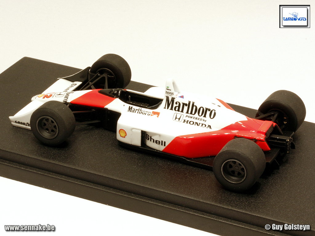

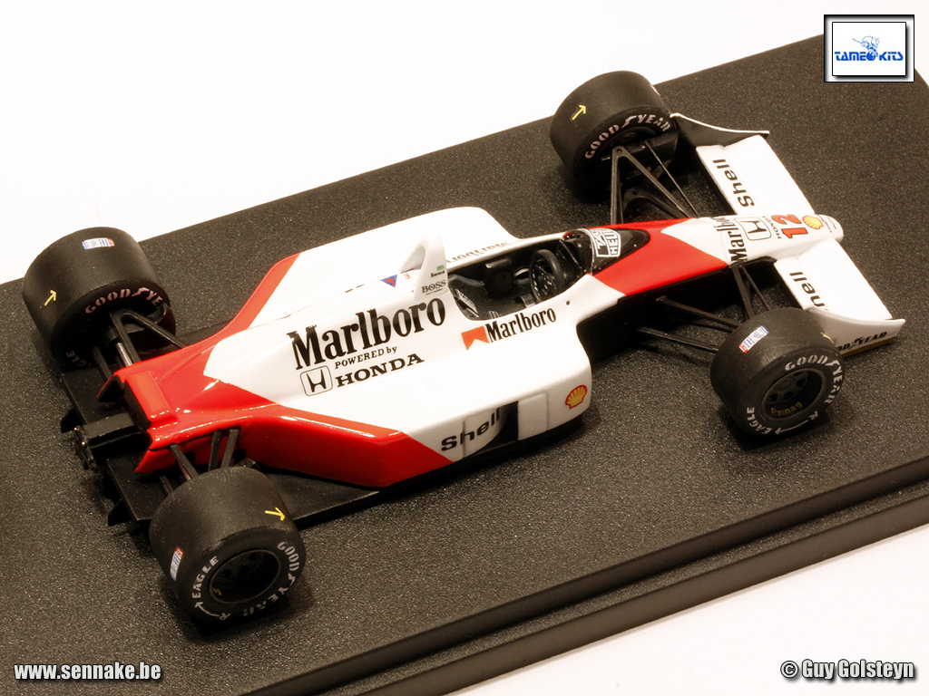

Vervolgens werden alle ophangingsarmen en de wielen op hun plaats gelijmd. Nu kan het model op een uitlijnbank geschroefd worden en kunnen alle verdere details op de McLaren gemonteerd worden zonder dat we hem nog met onze vingers moeten aanraken...

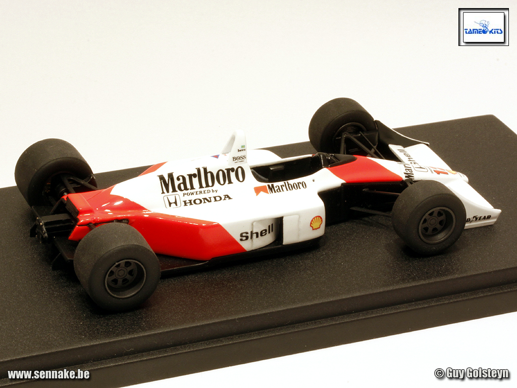

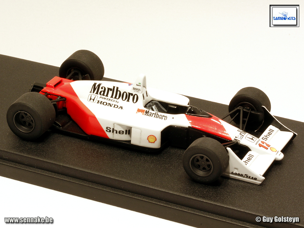

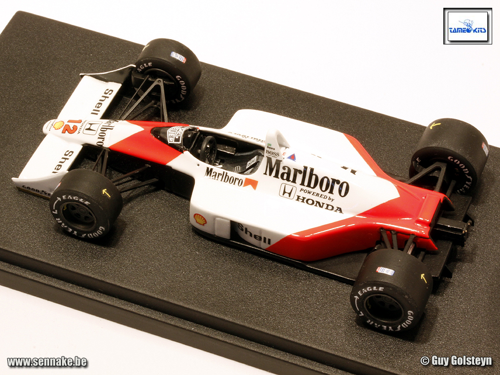

Dat gebeurt dan ook, om te beginnen met alle decals die op de banden en wielen moeten gekleefd worden. Ook het windschermpje wordt met epoxylijm vastgekleefd, zodat we ook de decals die op het scherm moeten komen, kunnen aanbrengen.
Ook het dashboard en het stuur worden nu in de cockpit gekleefd.
De voltooiing nadert nu zienderogen, en de foto's van het afgewerkte model kunnen dan ook bekeken worden in mijn galerij...

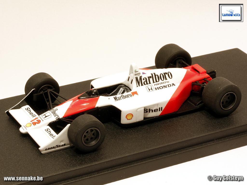

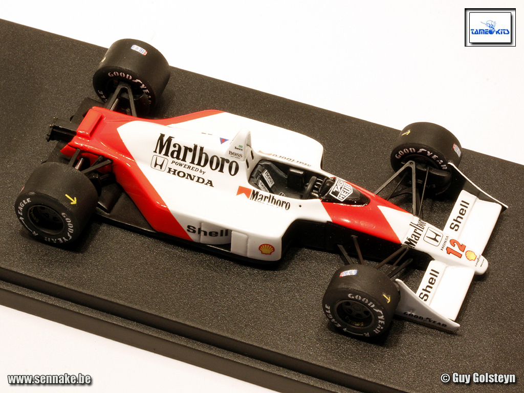

Guy, zou het kunnen dat de wit geschilderde pijlen, op zowel de voorste als de achterste wielen, aan de linkerkant de verkeerde richting uitwijzen?
Voor de rest al zeer mooi gevorderd
Old 08-10-2010, 14:19
Zoals ik al zei in 'mijn galerij':
Die bedenking heb ik me ook gemaakt, maar ik zag niet in hoe ze in de andere richting konden gezet worden, aangezien ze allemaal dezelfde vorm hebben. Tenzij aan de binnenzijde van de linkerbanden natuurlijk. Misschien haal ik ze er nog af en vervang ik ze door een handgeschilderd pijltje...
