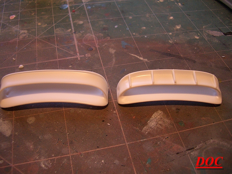

En dankzij Guido heb ik ondertussen ook de juiste achtervleugel (links de originele, rechts de juiste)
En de juiste dakhapper in resin, de andere is de kit versie

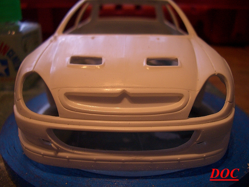

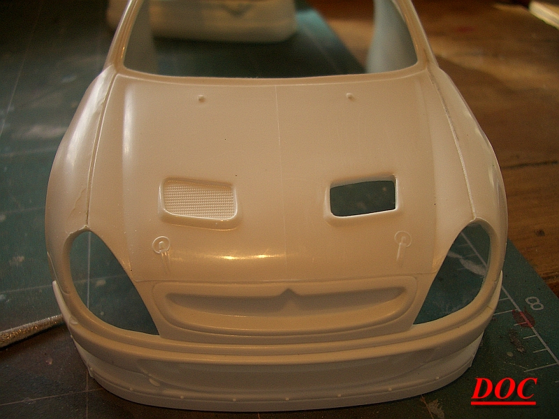

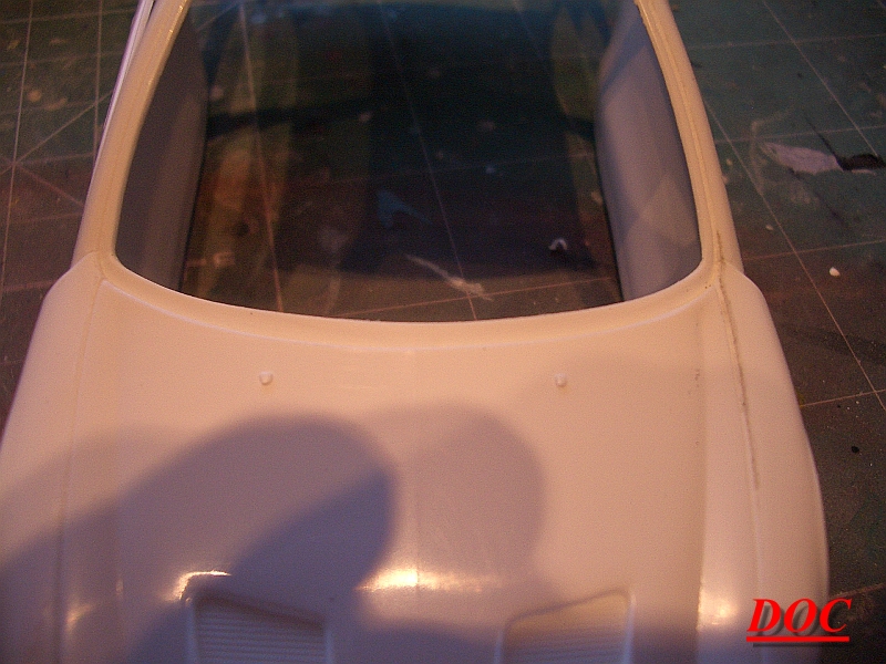

eerste werk, die lelijke meegegoten ruitenwissers wegschuren. Die vervang ik achteraf door PE expemplaren.
Aan de achterbumper heb ik de opening voor de uitlaat toegeplakt en opgevuld met putty. Waarom, wel omdat de Stohl versie de uitlaat aan de andere kant heeft.
Daarna heb ik de luchthappers op de motorkap uitgesneden
En na het verwijderen van de meegegoten snelsluitingen op de motorkap, de meegegoten gril op de voorbumper, de panellines wat dieper te hebben uitgekretst, en de boel wat te hebben opgeschuurd begint de voorkant er heel leuk uit te zien.

maar waarom blijf krets je de panellines uit ?

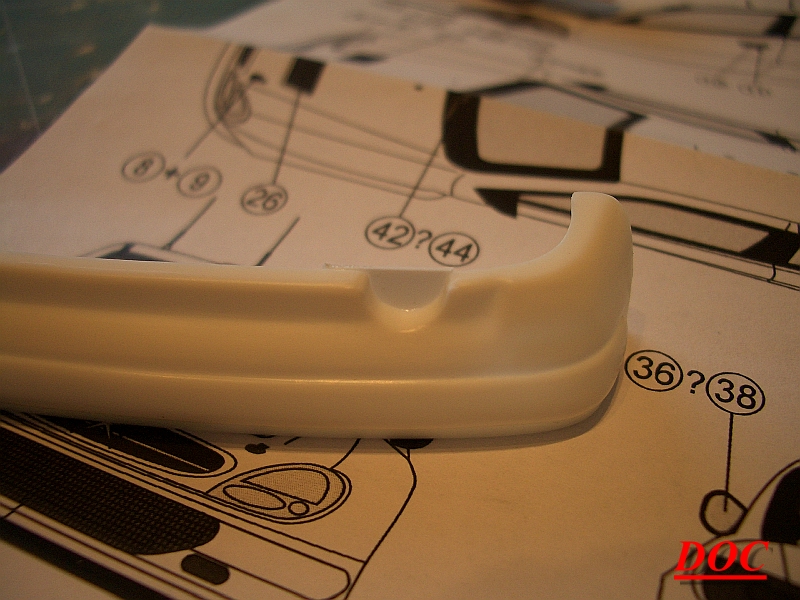

Je hebt ook nog de Renaissance voorbumper nodig met de grote gaten in de zijkanten. Tenzij je natuurlijk die gaten zelf maakt in de heller bumper.
Ik volg, ben heel benieuwd hoe hij er afgewerkt zal uitzien!
Dat hebde ge goe gezien maatje. Zover zat ik nog niet. Had alleen nog maar de voorkant bestudeerd. Ondertussen is de juiste voorbumper besteld.

Het uitkretsen van de panellines geeft een realistischer effect. En daar bij deze xsara de panellines dik en ondiep zijn krets ik ze wat dieper uit, dat oogt mooier.
Ik geeft wel toe dat ik dit niet altijd doe, bij de meeste tamiya kits doe ik het niet. Bij men resin builts altijd.

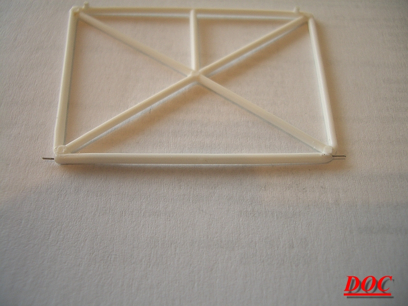

De bedoeling was om het interieur origineel te laten. Tja, echt niet dus. Dashbord blijft behouden want das prima. Zowat al de rest word aangepast of vervangen. Veel oude onderdelen, een deel PE en een deel scratchwerk dus. Om te beginnen de bodemplaat uit het interieurgedeelte gehaald en de middenconsole gecleant. Dat werkt makkelijker.
En dan de originele rolkooi
Echt niet dus. Ik heb in beide onderdelen gaatjes geboord en alles met een stukje naald verbonden
