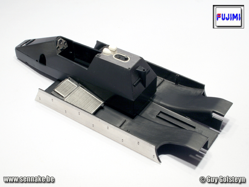

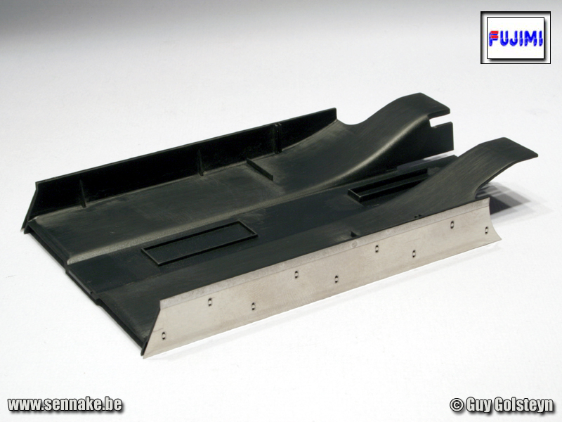

Dus ben ik begonnen met het prepareren van de bodemplaat, waarop wel 20 sinkmarks te zien waren. Enfin, eigenlijk het omgekeerde van sinkmarks, want het waren geen gaten maar juist uitstulpingen, die iets gemakkelijker te verwijderen zijn dan de echte sinkmarks. Daarna heb ik de FE zijkanten aangebracht. De skirts, die tussen de dubbele zijwand komen te zitten, heb ik voorlopig nog niet aangebracht omdat ik wil wachten tot het chassis op zijn wielen rust en de skirts dus veilig aangebracht kunnen worden zonder gevaar voor buigen of plooien, en verder denk ik ook dat ik ze ongeschilderd ga aanbrengen omdat ze de juiste kleur vertonen van de echte skirts. Dus ipv van ze aan te brengen en dan af te plakken bij het spuiten, laat ik ze even achterwege en breng ik ze aan nadat het spuitwerk beëindigd is.

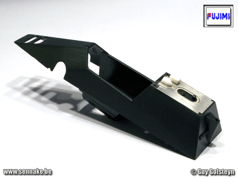

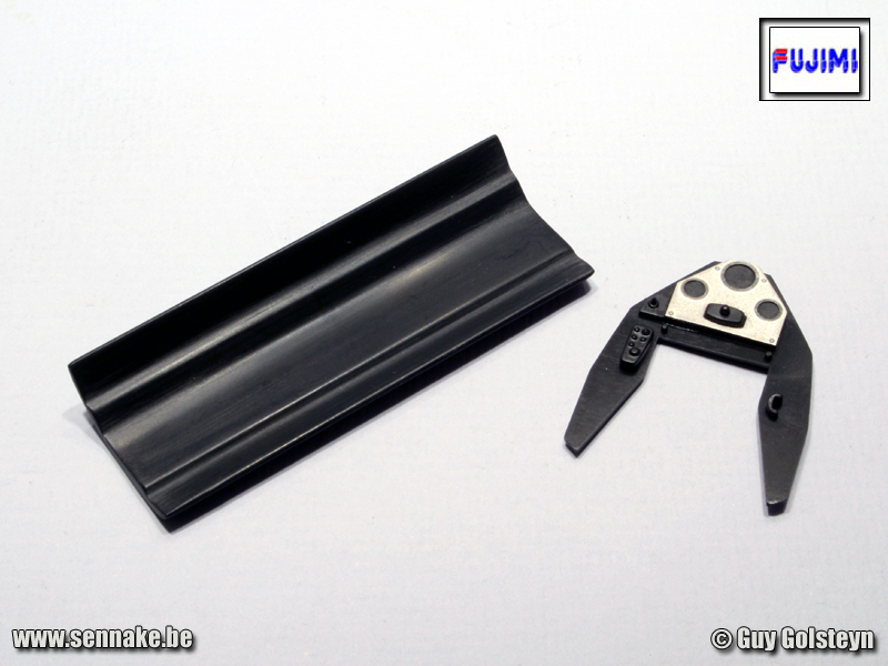

De monocoque bestaat uit twee helften. Ik heb de standaard plastic ophangingsarmen verwijderd van beide helften omdat ook daarvoor FE onderdelen voorzien zijn. De bovenste helft werd daarna voorzien van een FE afdekking bovenaan, en een paar resin onderdelen er bovenop. Het betreft een neksteuntje en een soort van sturingsdoos, die later manueel in de juiste kleur gezet zullen worden.

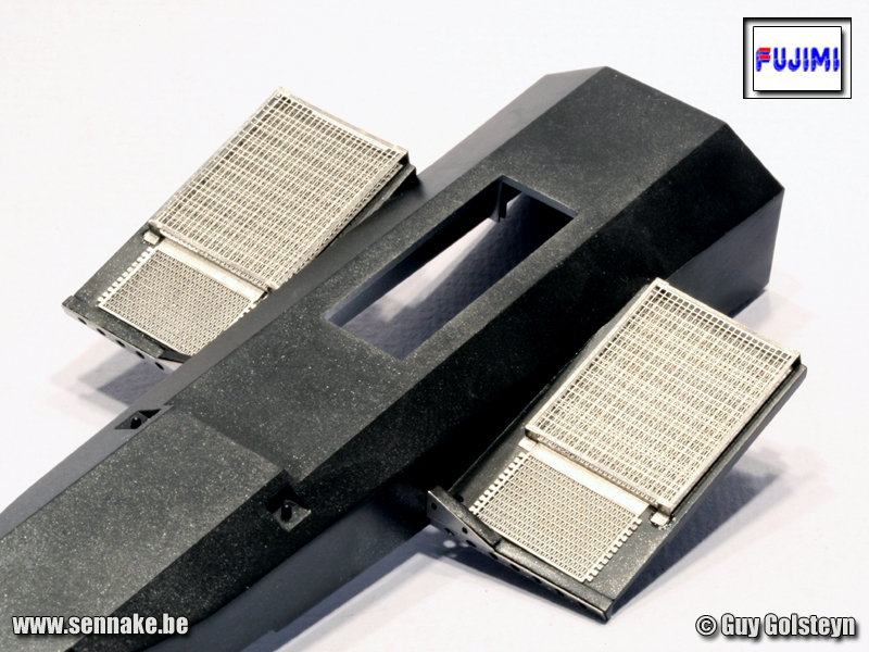

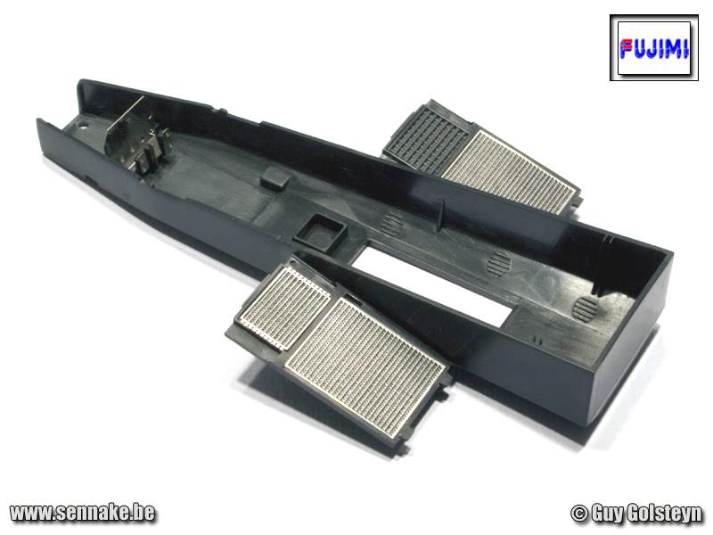

De onderste helft kreeg een bulkhead en FE pedalen, en momenteel ben ik bezig met het aanbrengen van de FE radiatorroosters (rechts ontbreekt er nog eentje zodat je het verschil kan zien). Ook hier zijn de nodige sinkmarks verwijderd. Van zo'n intensief FE setje zou je denken dat het tenminste compleet is, maar niets is minder waar: de drie remcilinder-containers zitten niet in de kit, maar ook niet in de upgrade set. Die gaan we dus weer moeten scratchen.

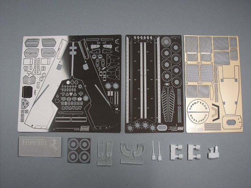

Dat leek me nogal overbodig omdat ze op alle modelbouwsites te vinden zijn. Maar goed, om jullie de moeite te besparen om te googlelen, hier een fotoke:
Een nieuwe body zit er wel niet bij hoor TvD. Of bedoel je foto's van de body met FE-onderdelen erop? Zover ben ik nog niet...

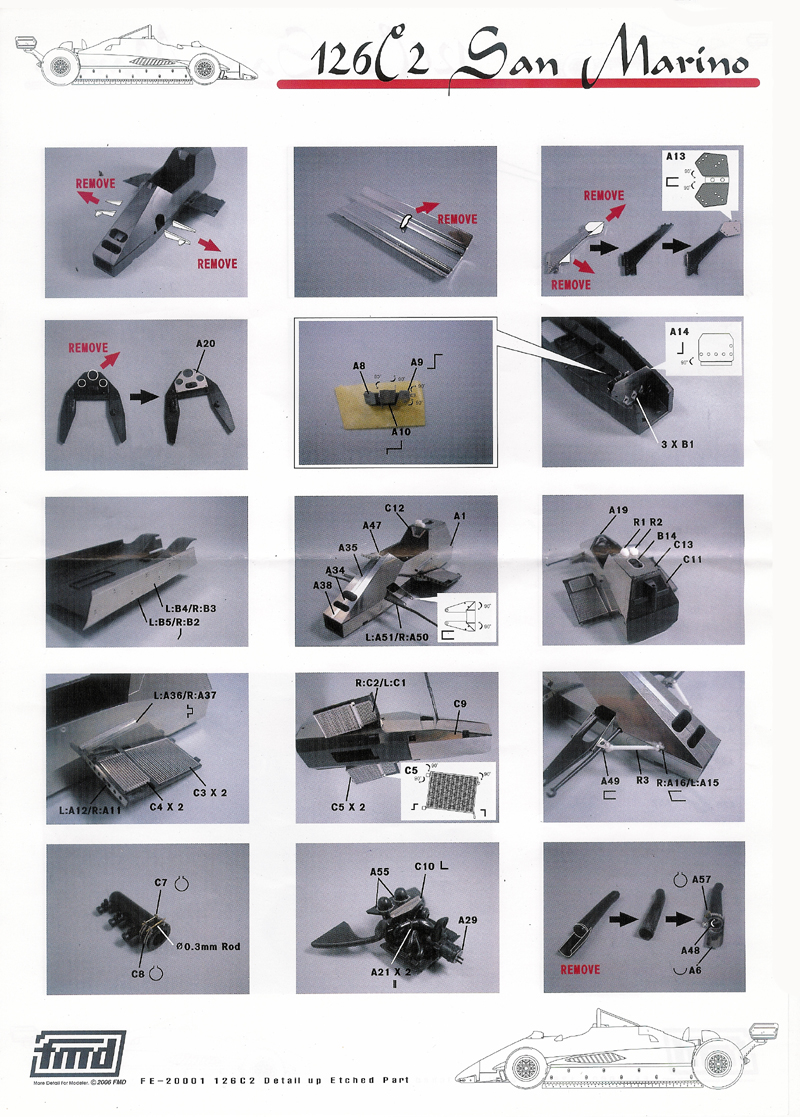

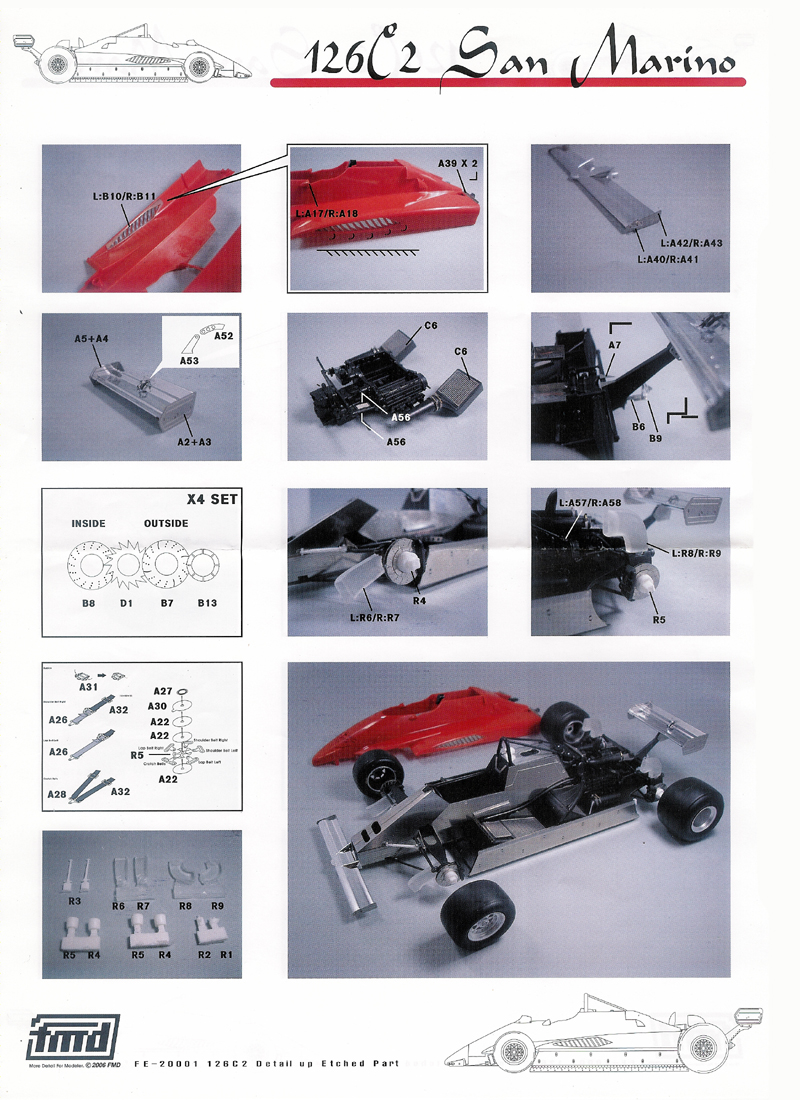

En als toemaatje de volledige bouwinstructies. Meer zou er in de kitreview niet kunnen zitten denk ik. Hoe alles eruit zal zien na het aanbrengen van alle FE-onderdelen kan ik pas nadat ik ze zelf aangebracht heb uiteraard...

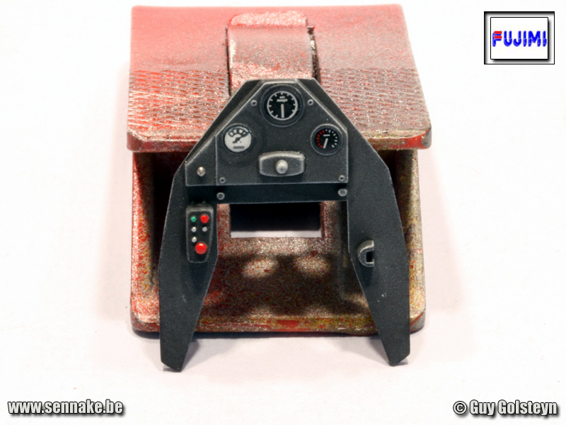

Het dashbord is dus helemaal geschilderd, gedecald en geweatherd. De enige schakelaar die erop aanwezig was is vervangen door een mish-mash exemplaar.

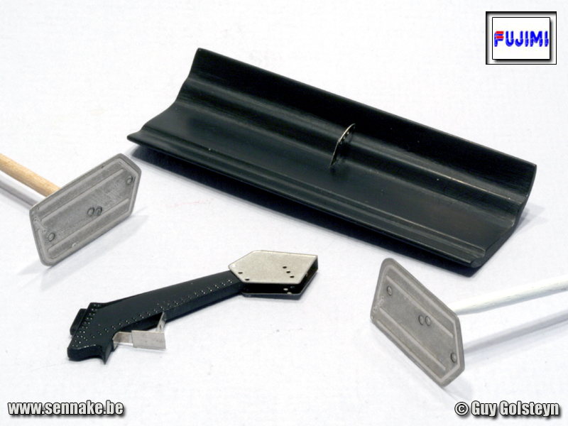

De achterspoiler-onderdelen zijn ook klaar om gespoten te worden. De vleugel kreeg een FE steuntje waarmee de instelhoek bepaald wordt, de spoilersteun werd ook gedetailleerd met wat FE en de wing-end-plates worden integraal vervangen door FE onderdelen.

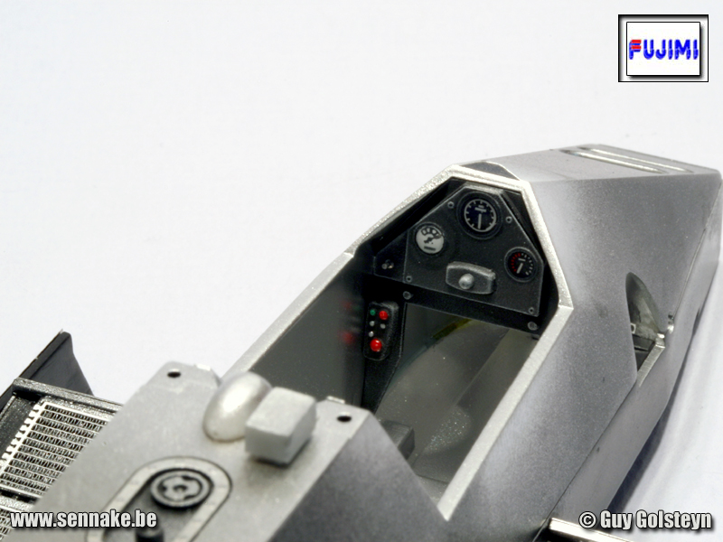

Een dryfitje van het dashbord in de cockpit die aan de binnenzijde al in chrome silver gespoten werd. Ik ben van plan om de gaten in de neus van binnenuit af te plakken met masking tape, zodat daar alvast geen ongewenste verf kan indringen. De cockpit zelf afplakken zal iets moeilijker zijn, maar het zal wel lukken denk ik. In elk geval moet er na het samenkleven van beide monocoque-helften nog helemaal niets gespoten worden, want nagenoeg de ganse buitenwand moet eerst bekleed worden met FE platen.
