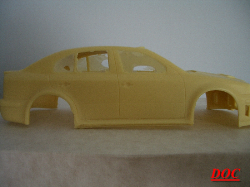

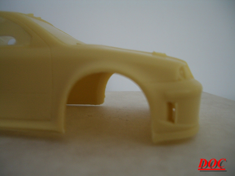

Toen ik de bodem en body eens ging dryfitten zat dit al goed mis :s
de dremel erbij genomen zodat de bodem er teninste in past:
Old 16-08-2011, 17:25
bodem paste eral tussen maar is helemaal krom:
Er werd nog met de dremel weggeschuurd aan de onderkant zodat het rechter kwam.
Ik was geen fan dat de bodem en body met elkaar verlijmd moesten worden. Leek me een gekl** om dit scheve boeltje te lijmen.
Dan besloten dat ik vooraan iets moest maken met 2 schroeven en achteraan een lipje waar de bodem in paste en als je de schroeven ging aandraaien zichzelf ophield.

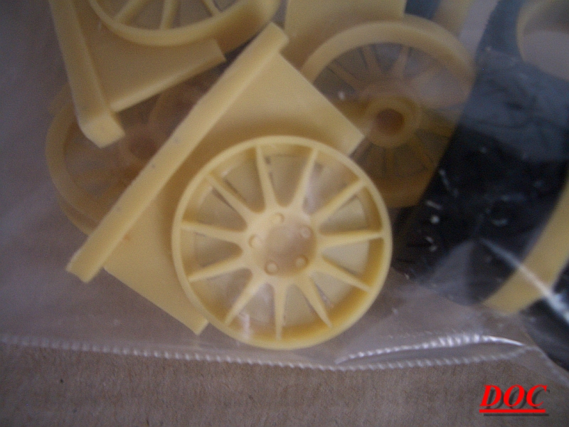

De scheve kromme holle spaken velgen werden vervangen door exemplaren van BIG model:
Spijtig dat de velgen zo rot zijn dat je ze moet vervangen door nieuwe,terwijl de kit al genoeg kost op zijn eigen.
Toch een kleine bedenking bij de nieuwe velgen. Ze zijn slechts voorzien van vier boutgaten terwijl er op de octavia 5 nodig zijn. Is dit iets dat je nog gaat aanpassen?
Dat was me idd ook al opgevallen. aanpassen zal moeilijk worden. Renaissance heeft deze velgen ook in hun gamma maar die zien er al even rot uit als de reji! voor de moment zal het dus een Octavia worden met een 4gaats onderstel.

Bij de dryfit kwam nogmaar eens naar boven hoe scheef dit ding is :shock:
linkervoorwiel te ver naar voor
rechterachterwiel te ver naar voor
bij de eerste poging staan de achterwielen nu perfect:
Vooraan nu wel te laag! word bij de volgende update opgelost

Ow ja, een andere oplossing voor je velgprobleem geef je zelf. Op de door jou geposte foto van de originele skoda staan 5 spaaks velgen. Tamiya, altijd goed dus.

Die wagen staat precies heel crom op de laatste foto...
Old 20-08-2011, 12:32
euh, neen, die wagen is gewoon zo krom.
Het was me ook al opgevallen op de foto`s dat de body niet echt recht is, dus de mijne er maar eens bijgenomen. En wat denk je, die ziet er net hetzelfde uit., ook hier trekt de voorkant omhoog. Maar normaal moet het wel lukken om de body terug rechter te krijgen.
Wat ik dan wel weer moet toegeven is dat bij de mijne de velgen wel acceptabel zijn.

Ik had enkel gedryfit voor body en bodem maar voor wielen nie. Ik dacht het buisje door het gaatje en klaar. niet dus!! Maarja ik moet niets aanpassen aan lak ofzo of aan de body.
die 5-spaak velgen werden gebruikt voor sneeuwbanden. je ziet dat ze heel dun zijn. Ik zie liever een volle band vandaar mijn keuze voor deze. Uw velgjes zien er wel akelig goed uit
wat de kromheid bedreft. tja die is er. Het lijnen spel vind ik ook niet dat. Het gaat in de richting van een Octavia maar een exacte kopie lijkt het me ook niet. Maar welke resin heeft dit wel? 306 heeft een te grote neus, e30 m3 gebogen capeau. De focus van renassance heb ik ook men bedenkingen. Maar de uitdaging blijft er en als de afwerking goed lukt ben ik al tevreden.
