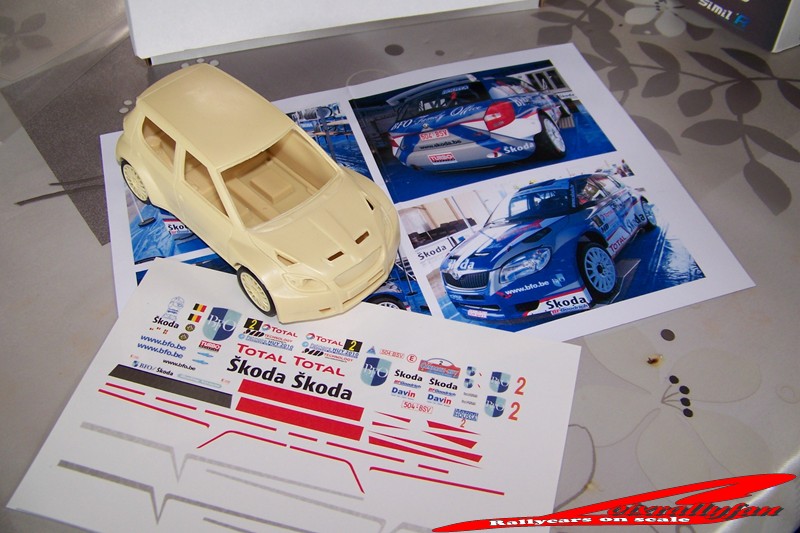

Ik ga mij nog eens wagen aan een resinkit. Het gaat om de Fabia S2000 Evo1 van Reji, waarvoor ik zelf een livery heb ontworpen.
In 2010 nam Freddy deel aan het Belgisch rallykampioenschap
met een Skoda uit de stal van Renée Georges. Na een sterk seizoen met enkele podiumplaatsen, wist hij dan ook nog een overwinning uit de brand te slepen in de Condroz, een zeer sterke prestatie, gezien de mindere kwaliteiten van een S2000 ten opzichte van een WRC.
Het is dan ook deze winnaarsauto die ik in mijn collectie wil en heb dan ook zelf de livery ontworpen.
Het gaat om deze wagen:
Hiervan heb ik ook al de decals laten printen bij Jawi.

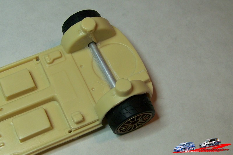

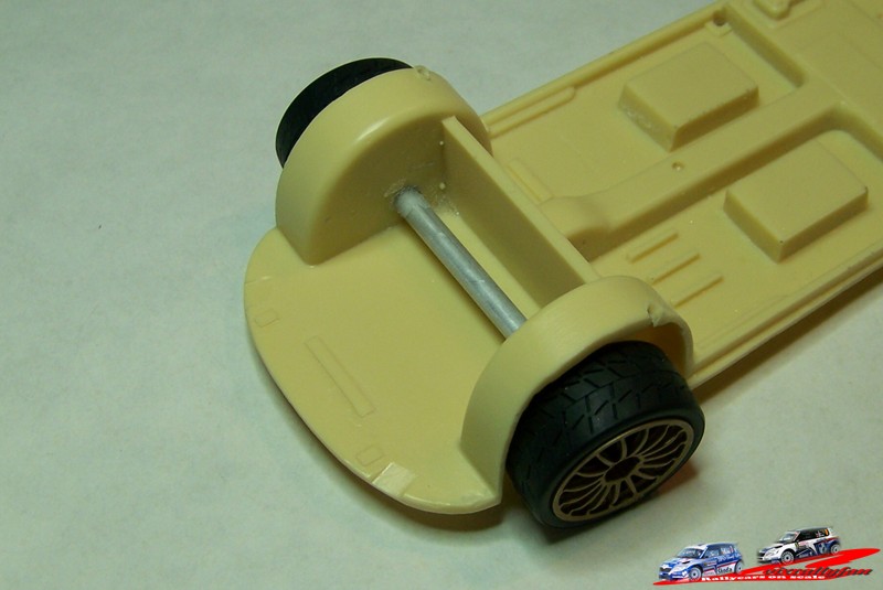

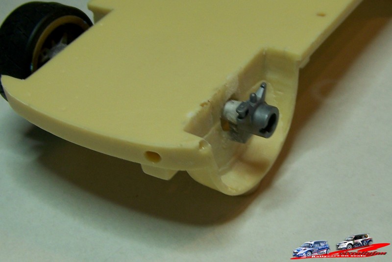

Deze moest ten eerste netjes op zijn pootjes komen, en daar al meteen een probleem. Deze staat op een vlakke bodemplaat en vooraan moet en as komen met de wielen daarop en achteraan zelfs maar 2 stukjes as die schamel moeten bevestigd worden in de wielbogen. De wielen zelf zijn trouwens ook geen foto waard, dus dan opzoek naar een andere oplossing.
Vooraan werd een buisje aangebracht met bevestigingen van Tamiya waarop later dan makkelijk een remschijf en wiel kan gemonteerd worden en zelfs een schokdemper.
Ook achteraan heb ik voor dit systeem gekozen en gaat de as door het kofferruim heen, dus zal ik daar een verhoogde nieuwe bodem moeten gaan scratchen. Bij het boren ging het dan daar nog de mist in en zal ik ook nog wat puttywerken moeten uitvoeren om alles terug dicht te krrijgen, maar dat lukt wel.

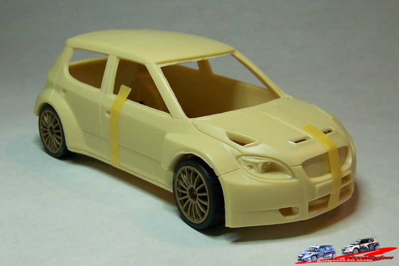

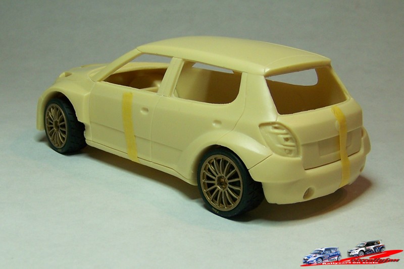

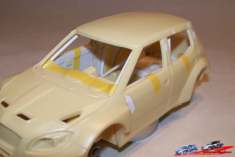

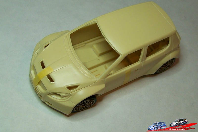

En dan met de body derop:

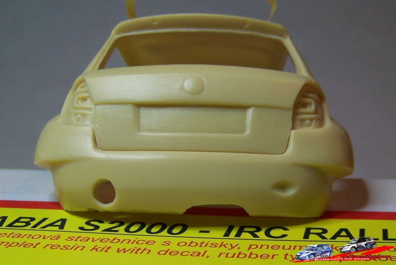

Zoals te zien op de foto's, ziet de body er al heel goed uit. Enige werkpunten zijn:
De achterbumper met daarin een heus gat:
De onderkant van de bodymoet her en der bijgesmeerd worden:
Hier gaan we dan deze week ook werk van maken en dan kunnen de spitwerken starten.

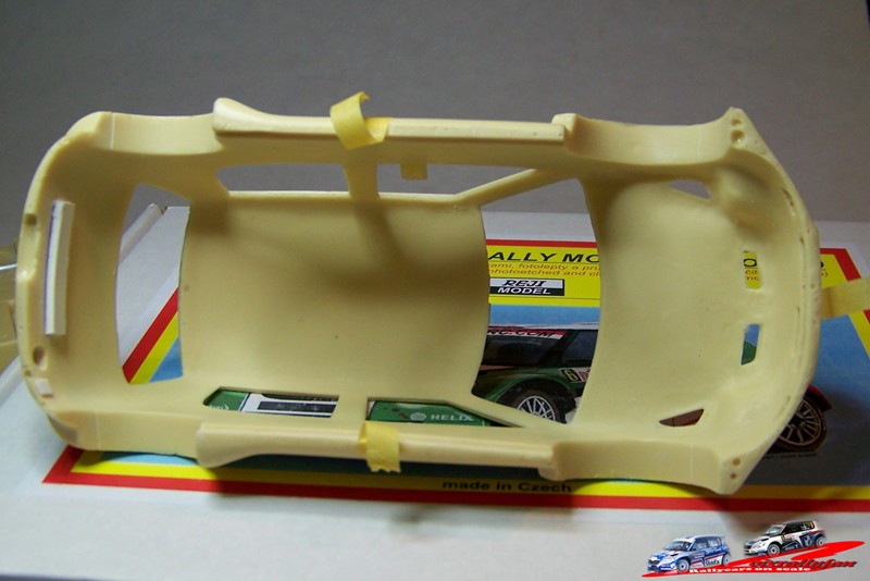

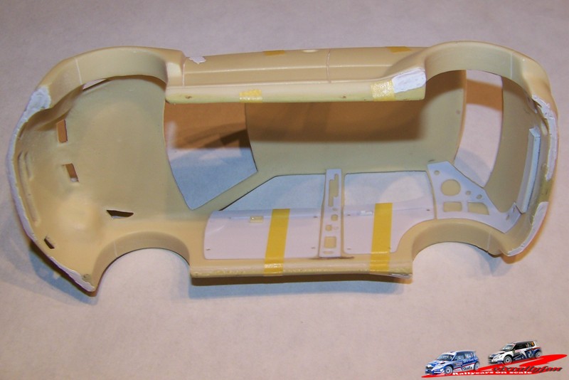

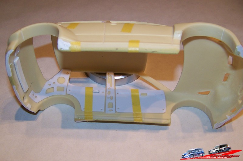

Op onderstaande foto is te zien dat er binnenin geen sprake is van enige deurpanelen of wat dan ook in de body en ook is er in de kit niets aanwezig dat hier een oplossing biedt, dus ben ik aan het scratchen gegaan.
Ik ben met plastic-card aan het knutselen gegaan om deurpanelen na te maken. Ook werden er enkele stukjes binnenkoetswerk gescratched, een beetje naar eigen fantasie, om het nog wat meer te geven.
De binnenzijde van het kofferdeksel volgt nog.
Op de foto's kan je ook zien dat het gat in de achterbumper reeds weggewerkt is.

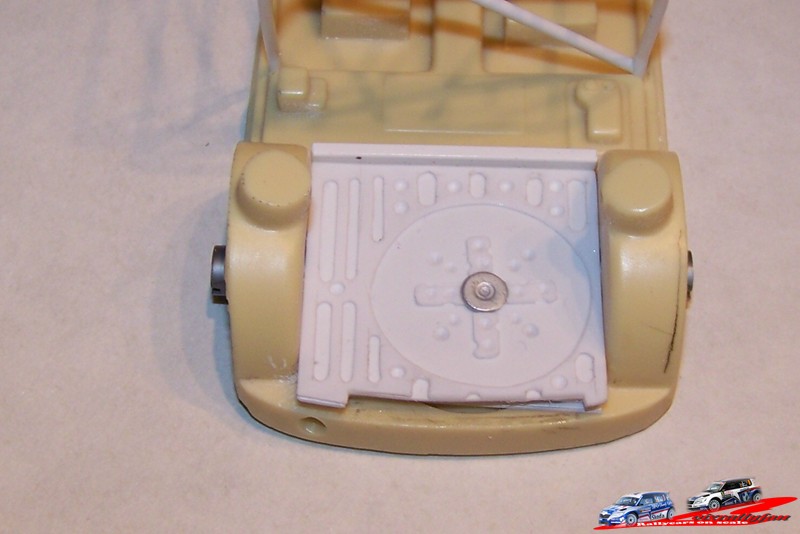

Op onderstaande foto zie je dat de as, die ik zelf heb geplaatst, door het kofferruim loopt.

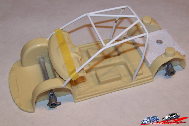

Hier diende dus een nieuwe verhoogde bodem gescratched te worden. Dit heb ik gedaan met een dubbele plastic-card. Eerst werd een platte plaat op maat gemaakt, daarbovenop kwam dan exact dezelfde plaat, waar dat, naar eigen fantasie, sleuven werden uitgehaald om zo structuur te creëren.
Voorts werd ook al gestart met de opbouw van een geheel nieuwe kooi.
En dan nog een zichtje vanuit de body naar binnen:
