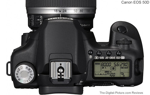

Old 23-11-2012, 08:28
Dat weet ik niet, maar ik kan wel proberen om het al eens in het kort trachten uit te leggen.
Elk fototoestel waarvan je de instellingen kan wijzigen heeft een keuzeknop (op de foto links, de draaiknop). Daar kan je kiezen tussen verschillende standen waaronder 'automatisch'. Maar dan gaat je toestel er van uit dat je altijd een sluitertijd wil die zo kort mogelijk is om toch nog een scherpe foto te krijgen, omdat je toestel er ook van uit gaat dat je fotografeert zonder statief. En hoe korter de sluitertiid, hoe kleiner de kans dat je tijdens het nemen van de foto bewogen hebt. Als je landschappen fotografeert is dit wel een goede keuze, maar als je het toestel dicht tegen je onderwerp houdt (zoals wij doen bij het fotograferen van modellen) krijg je het ambetante effect dat je toestel zich scherpstelt op een deel van je model en de rest zal dan wazig zijn omdat een korte sluitertijd overeenkomt met een kleine scherptediepte. Scherptediepte is het sleutelwoord: hoe hoger je scherptediepte, hoe scherper dat alle onderdelen van je onderwerp op de foto zullen staan.
Ok. Hoe bereik je dat nu, en wat doet dat met je toestel? Op de foto zie je onder andere ook de keuzemogelijkheden M, Av en Tv. Als je je toestel instelt op Tv betekent dit dat je de sluitertijd zelf gaat instellen en dat het toestel de rest automatisch aanpast. Als je het toestel instelt op Av betekent dit dat je de scherptediepte zelf gaat instellen en dat het toestel de rest automatisch aanpast. Als je je toestel instelt op M betekent dit dat je zelf alles manueel gaat instellen.
Om mooie scherpe foto's te krijgen van kleine voorwerpen heb je een grote scherptediepte nodig, dat hadden we al eens gezegd. Dus zet je het toestel op Av (linkse draaiknop) en stel je de scherptediepte zo hoog mogelijk in (op de foto staat die nu op 5.6 wat een lage waarde is. Hoe hoog je de waarde kan instellen hangt af van je toestel en vooral van je lens; als ik mijn macro-objectief gebruik kan ik gaan tot 32, met mijn gewone zoomlens tot 22 denk ik. In werkelijkheid stel je met deze waarde de diafragma-opening is: hoe kleiner de opening waardoor je fotografeert, hoe meer tijd je nodig hebt om de foto te belichten, maar ook hoe groter de scherptediepte. Ik weet het, het is verwarrend, want de grootste waarde komt overeen met de kleinste diafragma-opening, wat dan weer overeenkomt met de grootste scherptediepte. Dus dat van die diafragma-opening kan je best gewoon niet onthouden, grote waarde bij Av-stand = grote scherptediepte.
Verschiet niet van de sluitertijden die zo'n instelling kan opleveren! Ik heb regelmatig sluitertijden van meer dan een halve minuut, dus een goed statief is absoluut noodzakelijk, en ik gebruik zelfs altijd een afstandbediening om af te drukken, want gewoon het op het knopje drukken van je toestel kan er al voor zorgen dat je toestel een beetje bewogen is, wat tot onscherpe foto's leidt.
In januari zal ik deze theorie omzetten in de praktijk op onze meeting, maar ondertussen kan je misschien al wat oefenen en zoeken hoe je die instellingen moet kiezen op jouw toestel want dat is een nikon, en daar ken ik niets van. maar de instellingen-theorie is wel geldig voor alle toestellen, dus het moet gewoon even opgezocht worden aan welke knopjes je moet draaien...

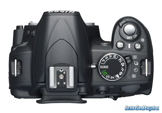

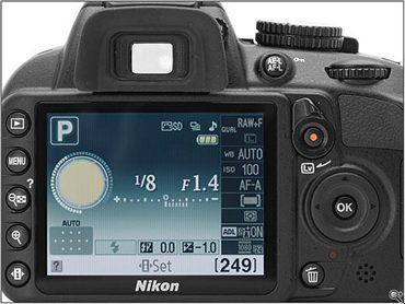

Old 23-11-2012, 08:59
Even een foto erbij gepakt van jouw toestel: volgens mij moet je je toestel instellen op 'A' om de scherptediepte te kunnen instellen.
Daarna denk ik dat je aan dat horizontale wieltje moet draaien om de scherptediepte te veranderen. Op de foto staat die nu op F 1.4 denk ik. De sluitertijd staat op 1/8 seconde. Dus die 1.4 moet je dan zo hoog mogelijk zetten, en dan zal je zien dat de sluitertijd alsmaar langer wordt.
Proberen maar!

Bedankt Guy voor de uitleg, maar hangt dat ook niet een beetje van de lens af. Ik kan die getallen niet halen, omdat ik maar een standaard lens heb. Die zat erbij. Is er een lens die kan aangeraden worden voor deze camera?
Groeten,
Old 23-11-2012, 20:41
Het maximale getal dat je kan halen is inderdaad afhankelijk van de lens. Let wel even op in het voorbeeld van Guy, daar staat 1.4, dat is extreem laag en voorbehouden aan hele dure objectieven!! Waar het om gaat is dat je een zo HOOG mogelijk getal haalt. Ik denk dat het standaard objectief die jij hebt een 18-55mm VR is? Zo ja, dan ligt het maximale F-getal tussen 22 en 36 (afhankelijk van hoe ver je in- of uitgezoomd hebt). Het objectief dat ik zelf gebruik kan tot 22 en dat geeft (denk ik) best aardige resultaten. Geen reden dus waarom dat bij jou niet zou lukken Het objectief dat Guy gebruikt is een zogenaamde "macro"-objectief dat meestal veel hogere waardes kan bereiken
Conclusie: probeer het eerst eens met het objectief dat je nu hebt alvorens geld uit te gaan geven aan een vervangend objectief.
