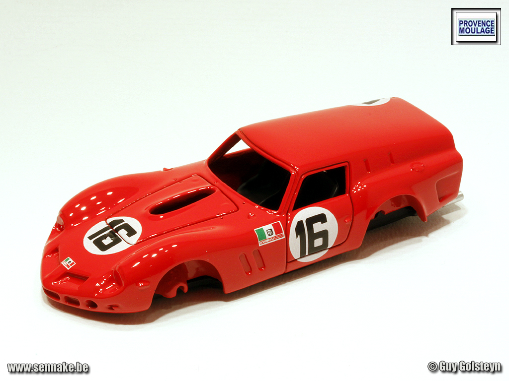

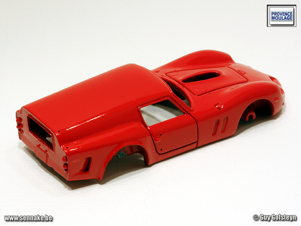

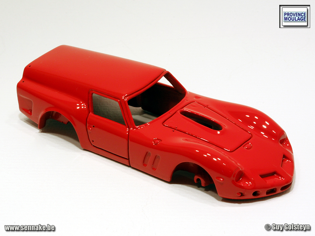

Vervolgens werd het model gespoten in grijze primer. Na droging kwam er een mistlaag TS-08 Italian Red overheen. En daarna een wet coat. Maar dat gaf niet het gewenste felrood resultaat. Dus zette ik er nog eens een laag TS-49 Bright Red over. Dat was beter, maar de randen van de panel lines waren niet mooi gedekt door verf. Met de spuitbus kan je dat soms hebben, en dan zit er niets anders op dan te decanteren en de verf aan te brengen met de airbrush.
En zo geschiedde. Na deze 4de laag ben ik tevreden met het resultaat. In die mate zelfs dat ik overweeg om te doen wat Guido me aanraadde, namelijk geen vernis meer te gebruiken om de boel te laten glanzen. Tenslotte komen over deze laklaag slechts enkele witte roundels met nr 16 op, en enkele Italiaanse vlaggen. Als ik die mooi kan sollen en compounden zullen ze er binnen X jaar niet afvallen... Enfin, ik zie nog wel, een definitieve beslissing zal ik nemen na het aanbrengen van de decals.

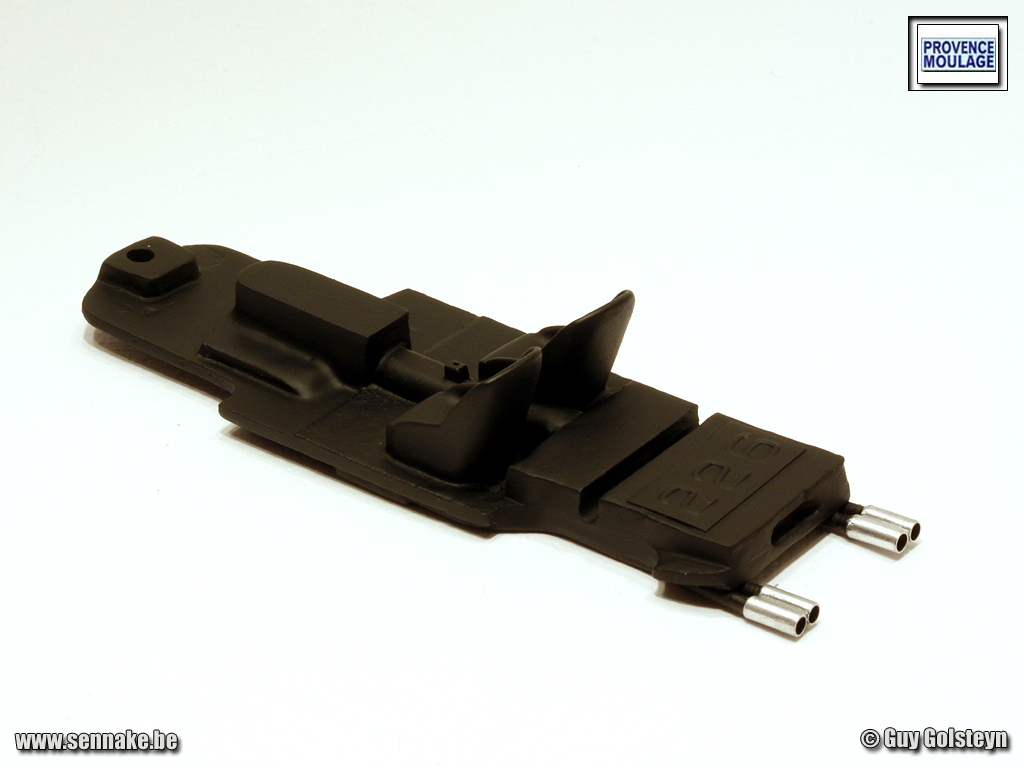

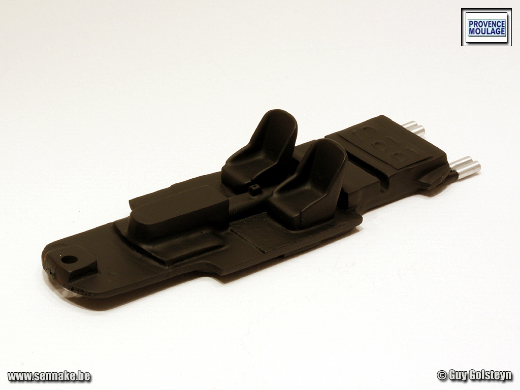

Het chassis werd ook in grijze primer gespoten, en na droging met matzwart overspoten. De uitlaat-tippen werden verwijderd en vervangen door aluminium buisjes voor wat meer realisme.
Wordt vervolgd!

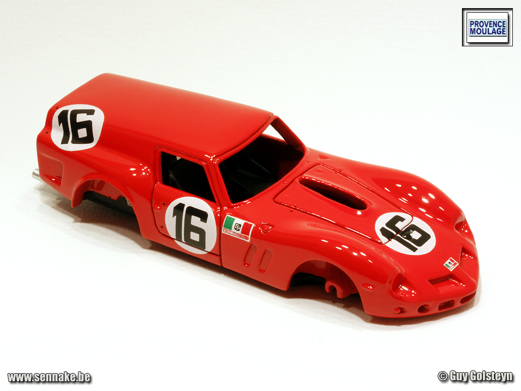

Ondertussen zijn alle decals aangebracht. Of ik er nu een vernislaag ga opzetten, daar ben ik nog altijd niet uit. Enerzijds is het niet nodig om ervoor te zorgen dat ze er na verloop van tijd niet afvallen; daar zorgt de sol wel voor. Anderzijds zou ik er graag een beschermlaagje over zetten alvorens ik begin met het inkleuren van panel lines, koelopeningen, enz. Met vernis erover kan ik namelijk gemakkelijker uitschuivers uitwissen zonder sporen na te laten.
Misschien ga ik er toch 1 dun laagje vernis overheen zetten, enkel als 'isolatielaag'... Ik zal er nog eens een nachtje over slapen...
