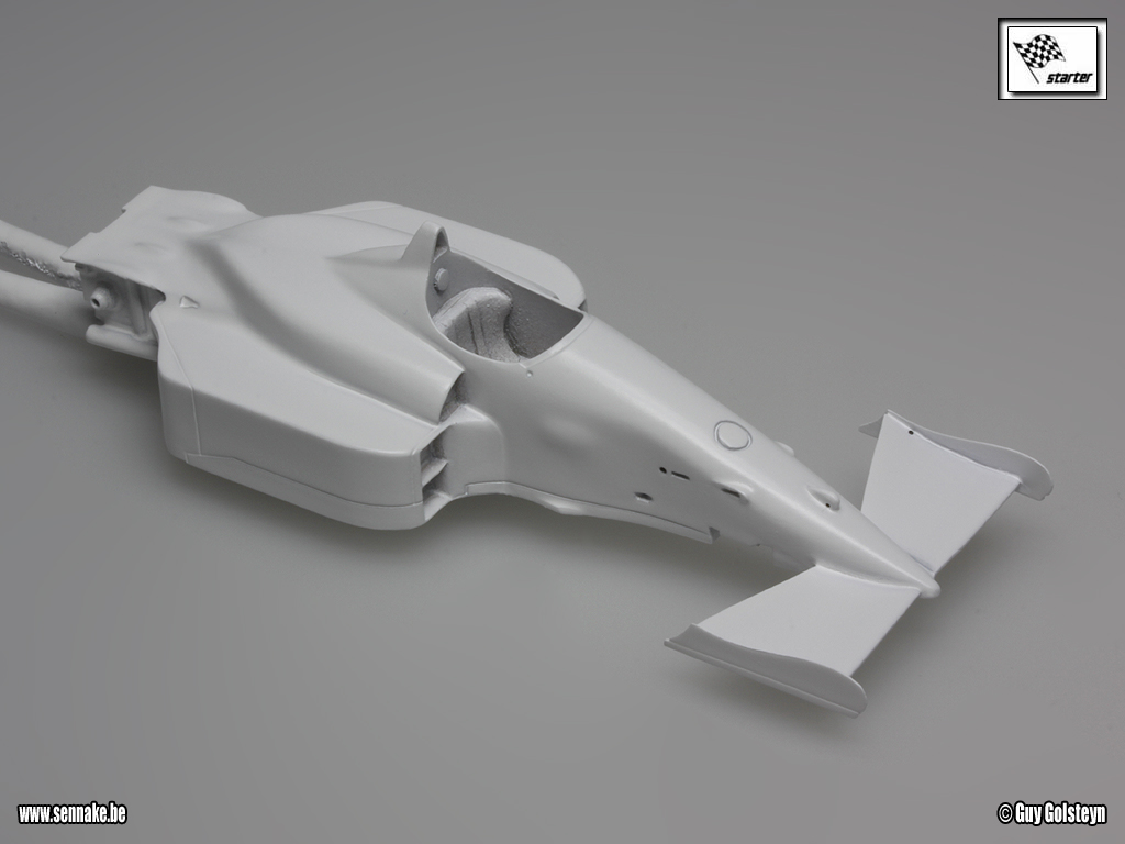

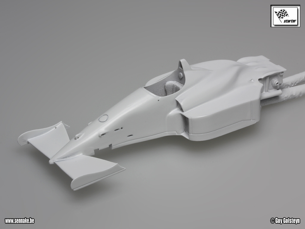

Stap 1: en zodoende kunnen we beginnen met de eerste stap van deze SBS: het opkuisen van de resin body, het bevestigen van de witmetalen voorvleugels aan de body, en het vastkleven van de foto-ets endplates aan de voorvleugels. Ik heb voor deze werkwijze gekozen omdat het een hels karweitje was om ze mooi symmetrisch uit te lijnen, waarbij ik ze wel een keer of 5 terug losgemaakt en herkleefd heb, en dat zou bij een gespoten body erg nefast geweest zijn.
Daarna heb ik de body in de witte primer gezet, zodat de volgende kleur (ik begin met het geel) niet te veel moeite zal hebben om de witte ondergrond af te dekken.

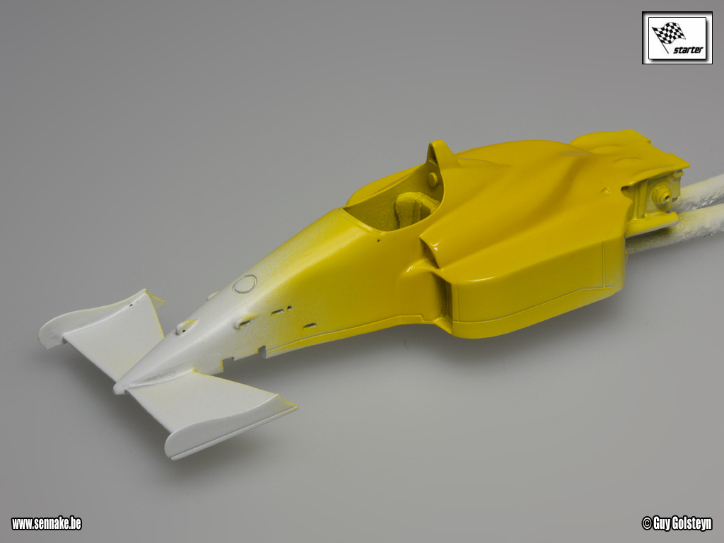

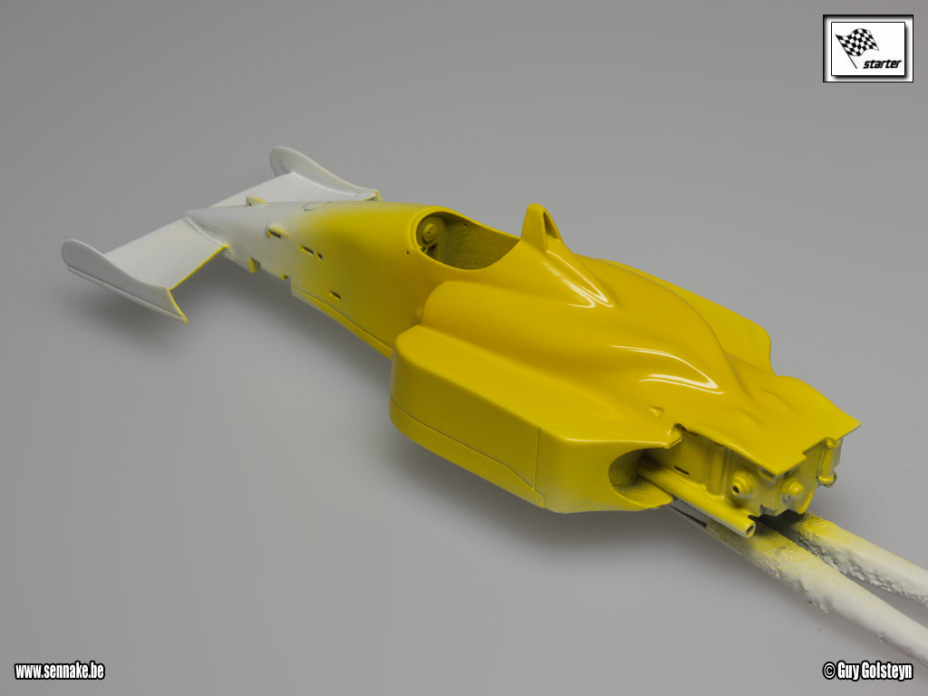

Stap 2: eens de primer gedroogd is (ik heb 24 uur gewacht) is het tijd om de gele verf aan te brengen met de airbrush. Voorlopig is het nog niet nodig om iets af te plakken, maar bij de volgende stap zal dat natuurlijk wel veranderen. Ik hoop dat het hierbij deze keer goed gaat, want ik was nog vergeten te zeggen dat alles wat je hier ziet reeds de 2e keer is dat dit uitgevoerd wordt. De eerste keer was ik niet tevreden over het resultaat en dus heb ik de body afgespoeld met aceton terwijl alle kleuren er eigenlijk al opstonden.
Maar deze keer ga ik dus langere wachttijden aanwenden tussen de gespoten lagen, want dat was het grootste probleem: lijmsporen van de maskeerfolie op de verf die ik niet weggewerkt kreeg zonder de verflaag zelf te beschadigen. Net als bij het Rothmans blauw blijkt ook deze keer de Zero Paints verf bij mij NIET mat op te drogen trouwens...

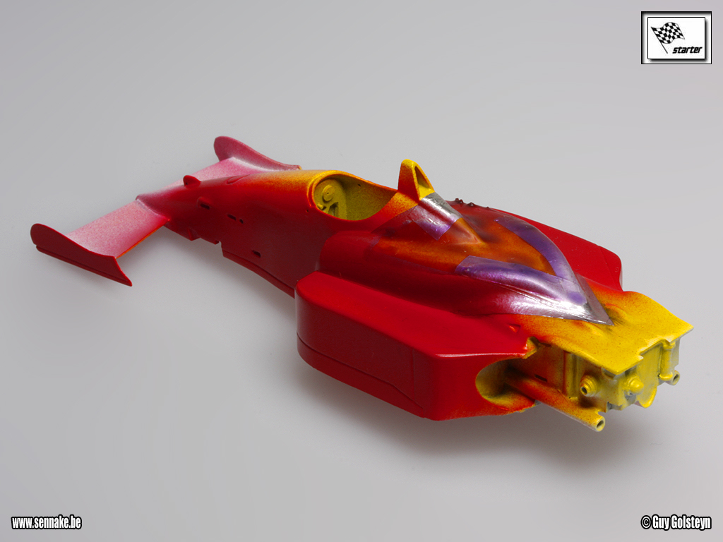

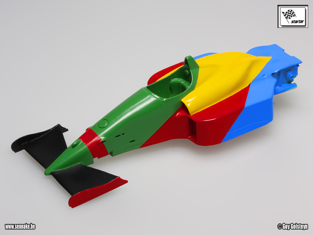

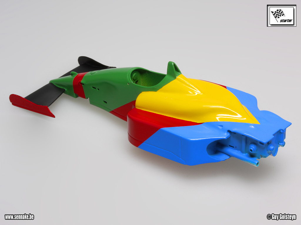

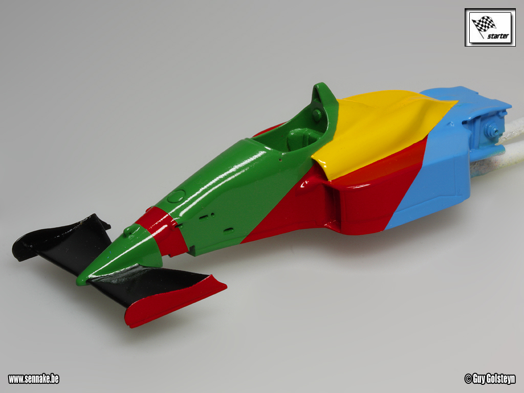

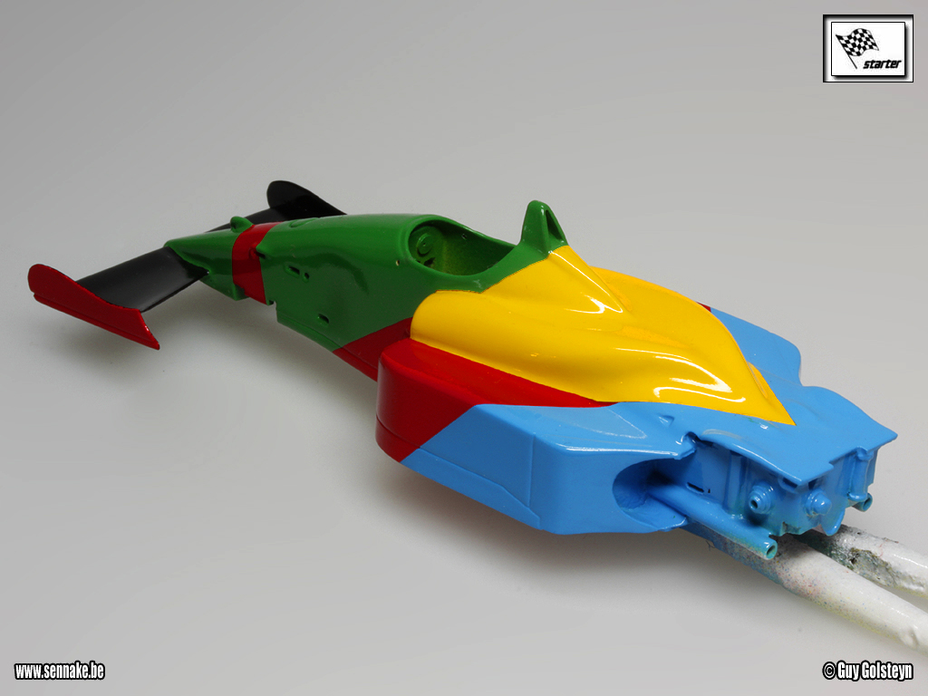

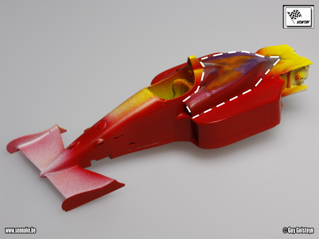

Stap 3: I plak het gele gedeelte af met BMF voor de randen, waarna ik de rest van het oppervlak afdek met Maskol. Vervolgens wordt het rood aangebracht op het model.
Ik heb niet bij elke tussenstap een foto genomen, maar ik denk wel dat de werkmethode ondertussen duidelijk is...
Dus na het ganse proces 5 keer doorlopen te hebben (één per kleur + nog een keer voor de zwarte voorspoiler) is dit het resultaat. Niet 100% perfect, maar alleszins véél beter dan de eerste keer, en dit resultaat zal ook altijd beter zijn dan het gebruik van de decals.
Wat je hier dus ziet is het resultaat van het exclusief gebruik van verf en airbrush, geen enkele decal werd tot op heden gebruikt, alhoewel Starter in de kit wel degelijk de kleuren rood, geel en blauw als decal voorzien had.
Dit is het decalvel waarvan sprake. Het ziet er nog wel ok uit, maar aangezien de kit bijna 30 jaar oud is, en aangezien zo'n decal-job in geen geval het spuiten van de kleuren kan overtreffen, besloot ik om de kleuren te laten voor wat ze zijn. De kleinere sponsor decals ga ik uiteraard wél gebruiken.

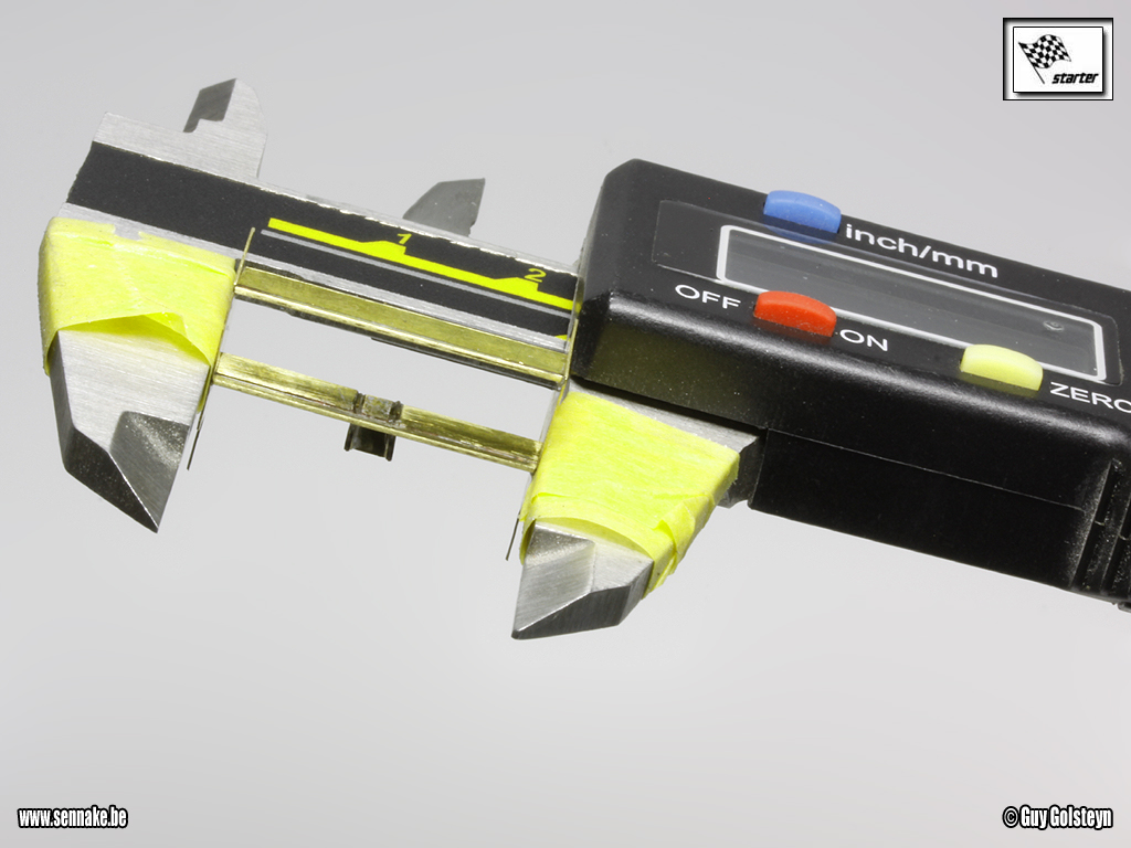

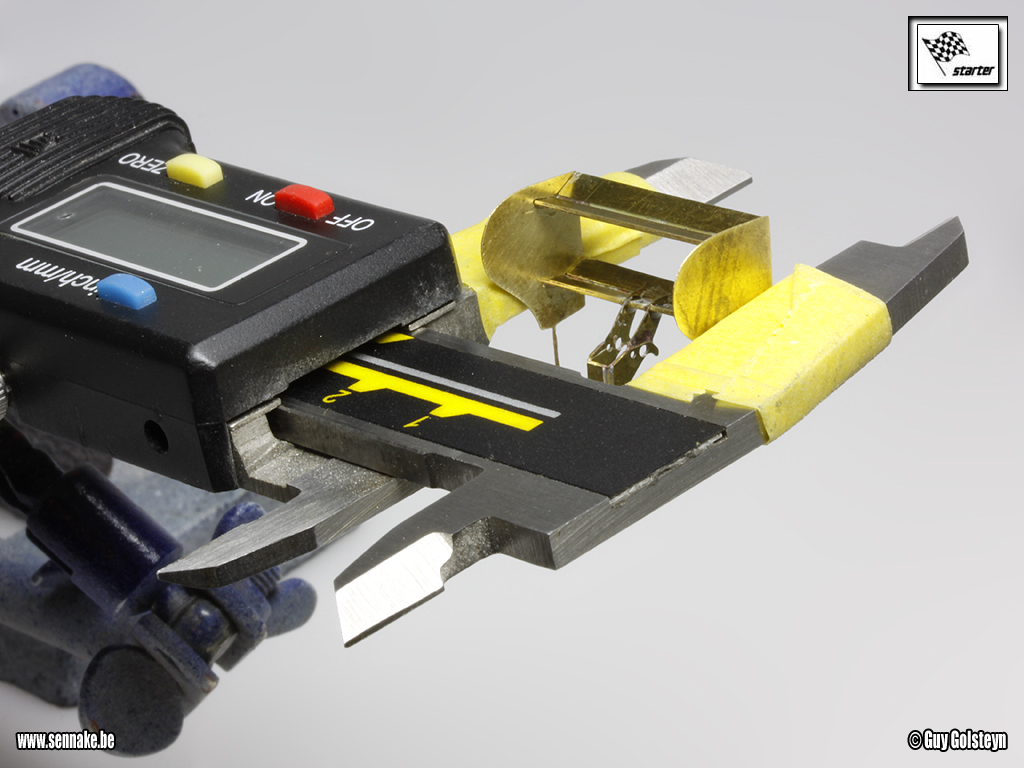

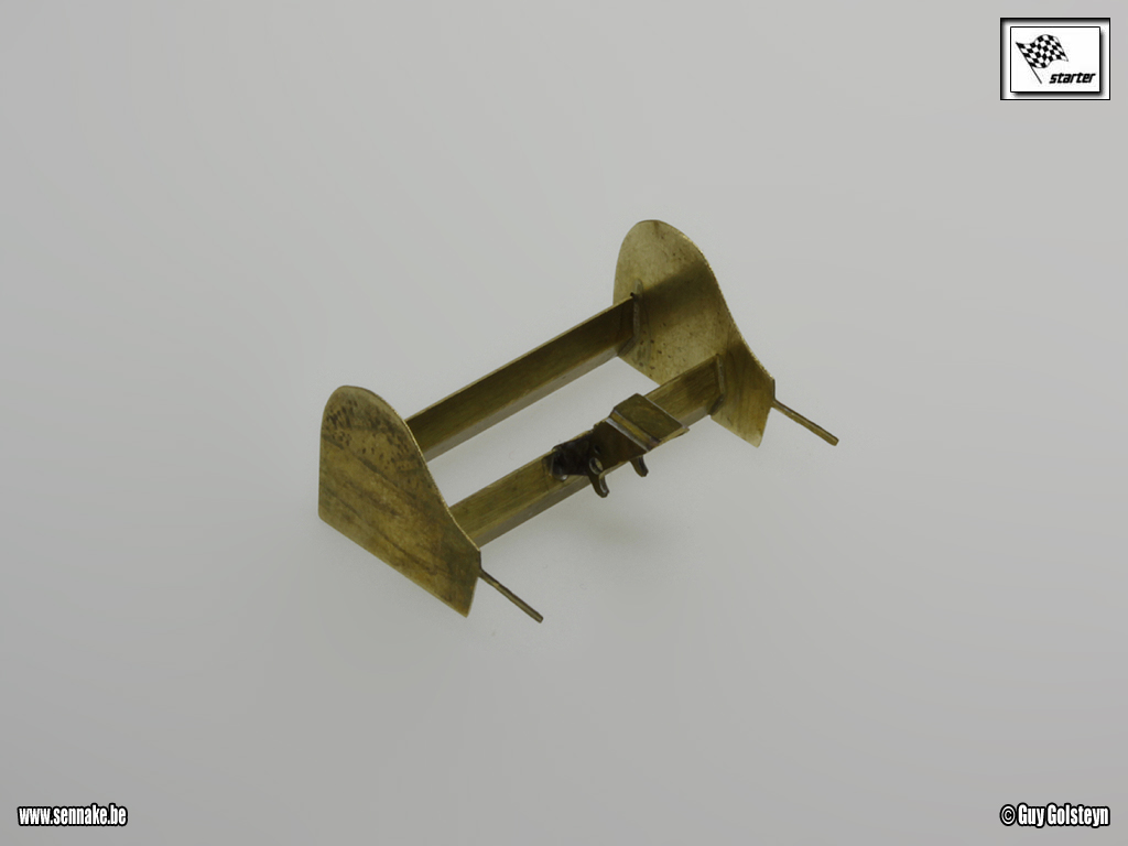

De achterspoiler bestaat zoals gewoonlijk op deze schaal uit een aantal foto-ets onderdelen die aan elkaar moeten gelijmd worden. Alleen: hoe doe je dit op een zodanige wijze dat ze loodrecht en symmetrisch aan elkaar vastgelijmd worden, vooral als het met secondelijm moet gebeuren die in een oogwenk vastzit en dus niet meer toestaat dat je nog wat kan 'bijregelen'?
Hier komt de schuifpasser van pas, die we gaan 'misbruiken' om ons doel te bereiken. We kleven eerst aan de beide uiteinden wat masking tape vast, met de klevende zijde naar buiten gericht. Daarna worden de twee endplates van de achterspoiler op elkaar gelegd, perfect op elkaar uitgelijnd. Vervolgens worden beide uiteinden van de schuifpasser over de endplates geschoven en goed aangedrukt.
Nu kunnen de bekken van de schuifpasser uit elkaar geschoven worden terwijl de endplates aan de masking tape blijven kleven, nog steeds perfect uitgelijnd. Al wat je nu nog moet doen is het aanbrengen van de horizontale vleugels tussen de endplates, waarbij je de schuifpasser voldoende dicht schuift om de horizontale delen zonder lijm tussen de endplates te klemmen. Eens dit gebeurd is kan je zonder problemen wat secondenlijm tussen de voegen laten lopen, en de spoiler zit aan elkaar gelijmd, perfect uitgelijnd en loodrecht op elkaar.

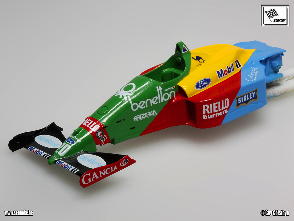

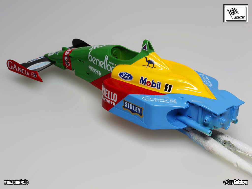

Ondertussen werd de gespoten body voorzien van een eerste laag vernis. Deze laag dient enkel om de decals gemakkelijker te kunnen aanbrengen zonder 'silvering' effect. Later volgen er nog vernislagen om de decals te beschermen.
Van zodra de vernis voldoende gedroogd is (ik wacht meestal zo'n 48 uur) kan het aanbrengen van de decals beginnen. Om er zeker van te zijn dat ze niet desintegreren bij het onderdompelen in water heb ik op het decalvel eerst een laagje 'Liquid Decal Film' van Microscale aangebracht. Dit vormt een extra vernislaagje overheen de oude decals dat er voor zorgt dat oude decals niet kunnen uiteenspatten als je ze in water legt. Nadeel is wel dat je elke decal afzonderlijk moet uitsnijden omdat zo'n laag in feite je ganse decalvel aan elkaar vernist. Maar dat doe ik in principe ook met een nieuw decalvel
