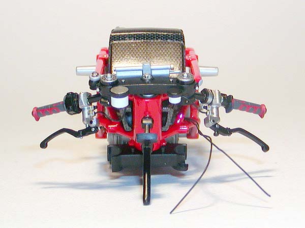

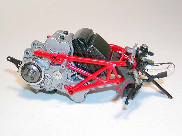

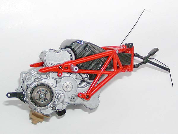

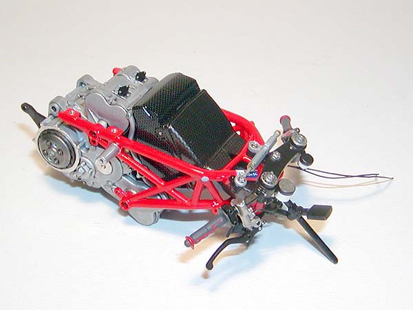

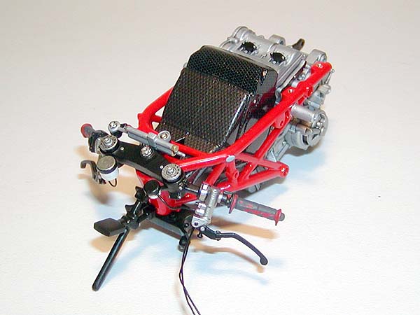

Old 09-04-2006, 12:04

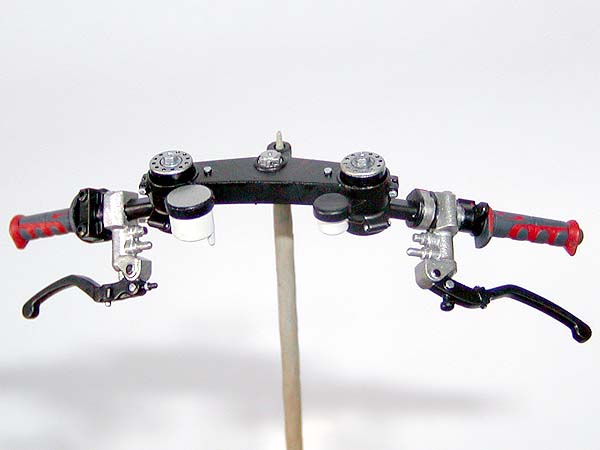

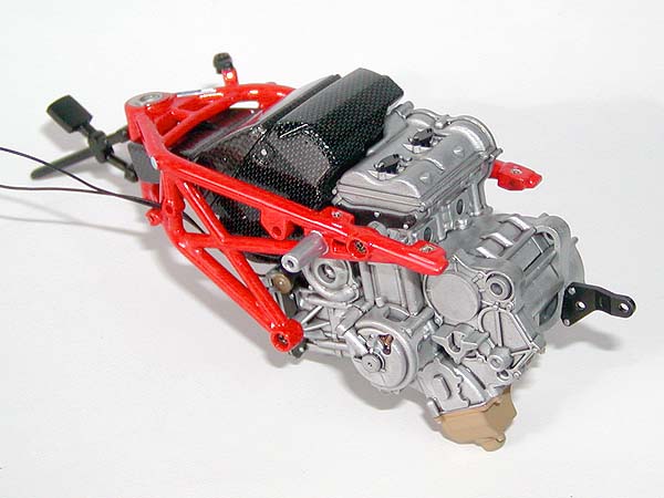

De stuurinrichting werd op het chassis aangebracht, en enkele kabeltjes werden al bevestigd. Nu ga ik beginnen aan de uitlaten.

Old 09-04-2006, 12:08
B. the builder's Avatar
Join Date: Dec 2005
Posts: 81
Dat ziet er gewoonweg perfect uit, chapeau! Ik ben benieuwd naar het eindresultaat.

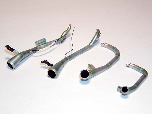

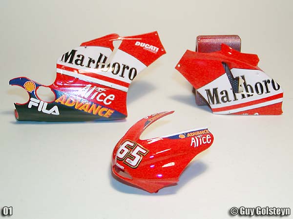

Old 15-04-2006, 11:45

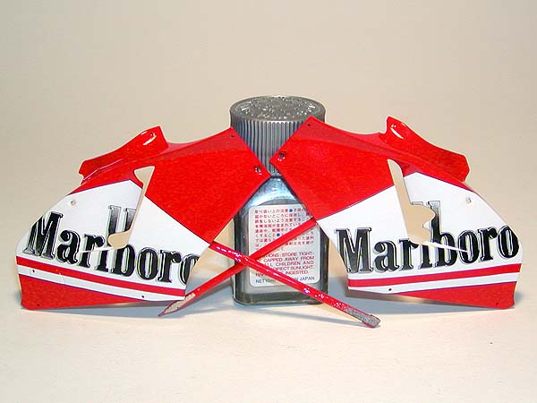

Een ganse week aan gewerkt. Eerst werden ze gemonteerd (elke uitlaat bestaat uit 2 helften) en werden alle naden en pinholes verwijderd. Daarna werden ze in X-31 Titanium Gold gespoten (de kleur van de lasnaden). Eens droog, werden er dunne reepjes masking tape aangebracht waar de lasnaden zitten, en ben ik begonnen met de hitte-verkleuringen te spuiten met clear blue en clear yellow. Omdat dit altijd een "overdone" indruk geeft, heb ik tenslotte de uitlaten nog eens gedowntoned met X-32 Titanium Silver (zeer lichtjes spuiten vanop een vrij grote afstand).
Maar ik was nog niet tevereden : ik wou ook de spanveren aanbrengen die op de referentiefoto's te zien zijn, en de hittesensoren die op de uitlaateinden aangebracht zijn. Dus vormde ik met wat ijzerdraad de beugeltjes waaraan de veren bevestigd worden, en lijmde ik die op hun plaats, waarna ik met nog dunnere ijzerdraad veertjes draaide op een kopspeld en op hun plaats aanbracht. Voor de sensoren gebruikte ik Sakatsu boutjes waarin ik een stukje kopspeld lijmde als metalen "jackstekker", en daarover werd een stukje holle plastic tube geschoven, waar op zijn beurt weer een stukje dunne plastic hose gelijmd werd. En hieronder zie je het resultaat.
Verder heb ik ook de radiator details geschilderd (nog niet helemaal af, maar toch bijna) en werden de rode verbindingen afgewerkt met dunne zwarte reepjes decal en reepjes chroomfolie.
Ook de zijpanelen (die ik helemaal opnieuw moeten doen heb omdat het lettertype van "Marlboro" eerst verkeerd was) zijn weer bijna klaar, op enkele kleine decals na. Je ziet hieronder zowel de foutieve panelen staan (die met de neusbekleding erbij) als de correcte (tegen het verfpotje).

Old 15-04-2006, 21:27
Ziet er keurig uit ... zoals altijd. Alleen vind ik het blauw op de uitlaten een beetje te licht en aan de groene kant (komt misschien door het geel dat eronder zit ...).
Ik gebruik meestal transparant blauw gemengd met smoke ... dan wordt het een flink stuk donkerder. Maar ... da's mijn mening natuurlijk, en wie ben ik!
Voor de rest ... nice job!
