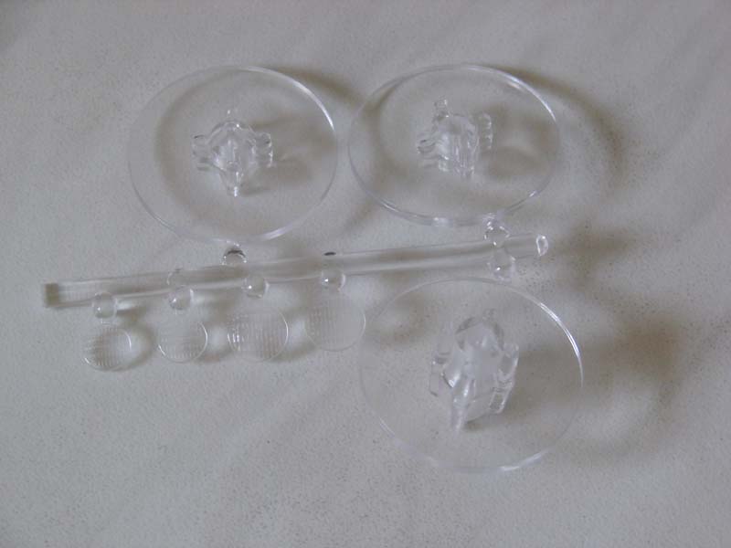

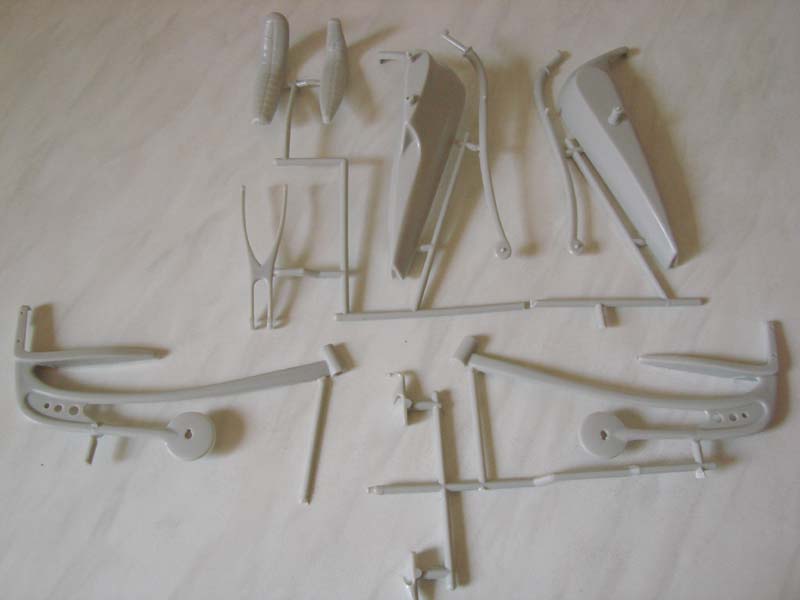

De inhoud van de kit is eerder basic. Simpel uitgevoerde onderdelen (je kan hier ook niet echt spreken van een ingewikkeld onderwerp), maar alles zit in de doos wat je nodig hebt om een mooi en compleet uitgevoerd model te bouwen.
Je zal de onderdelen wel goed moeten bewerken om alles mooi te laten passen. Schuurpapier en putty zijn eigenlijk wel onontbeerlijk als je AMT/ERTL's wilt bouwen.
Als je goed zoekt in de sprues, vind je zelfs onderdelen om 2 andere versies te bouwen. Dat wordt niet op de plannen vermeld, maar toch.
Je vindt 1 sprue met verchroomde onderdelen. Die chroom is mooi, maar het is jammer dat er niet meer rekening wordt gehouden met de aanhechtingsplaats van onderdelen aan de sprue.
Je ziet het veel te vaak dat je mooi uitgevoerde onderdelen toch moet bewerken omdat het aanhechtingspunt van de sprue op een plaats zit die later zichtbaar blijft op het afgewerkte model. Dat heeft zichtbare schade aan de chroom tot gevolg.
2 kleine sprues uit doorzichtig materiaal (1 rood voor de inserts achteraan de zit en 1 clear voor verlichting en wielinserts) vervolledigen alles.

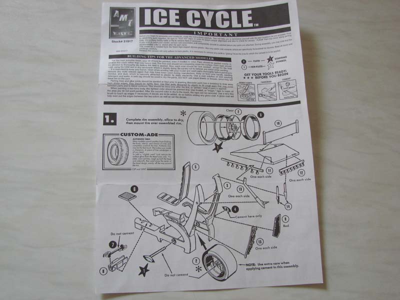

De decals zijn eenvoudig maar correct gedrukt, zonder al te veel draagfilm. Geen problemen hier.
De plannen zelf zijn zoals we gewoon zijn bij AMT/ERTL vrij eenvoudig. 1 A4'tje aan beide zijden bedrukt volstaat hier ruimschoots. Ze zijn niet van de duidelijkste, maar ze voldoen.

Nog wat foto's van de inhoud van de doos:

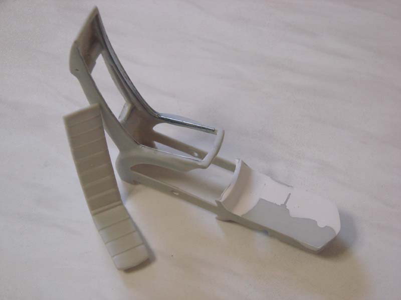

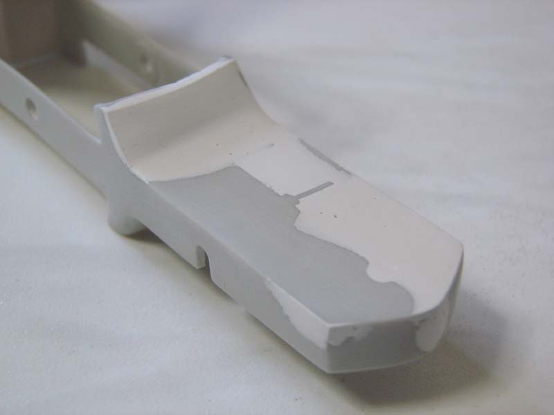

Ik was al begonnen met de bouw van het zitgedeelte. Zoals ik in vorige post al zei: je hebt schuurpapier en putty nodig bij het bouwen van een AMT/ERTL.
Ik heb zowat 2 volle avonden nodig gehad om die 2 zithelften aan elkaar te laten passen en alles er een beetje recht te laten lijken.
Verder heb ik gezien dat als ik de zitting monteer, dat ik met een kier van om en bij 1,5 mm zat. M.a.w. de zitting is te smal.
Ik heb dat opgelost door aan beide zijden van het frame een alu insert aan te brengen.
Dat moet nu allemaal een beetje gladgeschuurd worden, maar dat zou dat probleem al moeten oplossen.
De putty vertont hier en daar een paar airbubbeltjes, maar die ga ik instrijken met secondelijm, en dan nog eens gladschuren.

Ok, stand van zaken rond de ijscreemkar.
Na veel schuren en passen is de zitting een beetje acceptabel geworden. De voorkant staat op het oog tenminste recht, en de meeste probleempjes zijn weg- of bijgeschuurd. Dat werd al gecontroleerd met wat primer.
De rode insert die achter de zitting komt bleek ook te smal. Dus daar ook weer 2 alu inserts om het frame wat te verbreden. Ik doe het met die alustrips omdat het met putty te smal is om goed te kunnen op werken. Als alles op maat geschuurd is vullen we de kiertjes met secondenlijm en dan glad schuren. Meer moet dat niet zijn.
