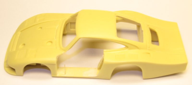

Over naar de bouw ... het is jammer dat het typische voor deze wagen niet in de kit te zien is. Het feit dat de bodem een vlakke plaat is met daarop een alu buizenframe is een eyecatcher, maar helaas niet zichtbaar om wille van gesloten deuren, de schaal en ... geen buizenframe aanwezig!

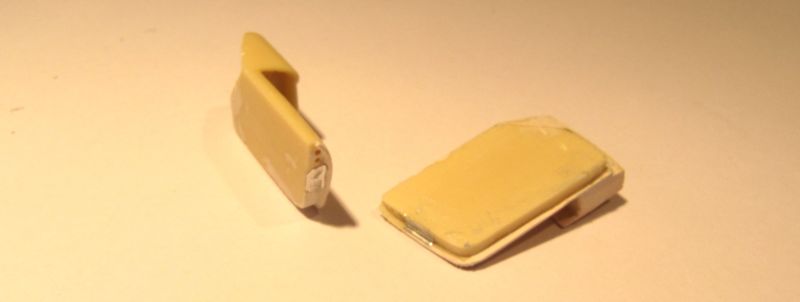

De kit heeft een white metal bodemplaat en een resin interieur die dus op elkaar moeten liggen.

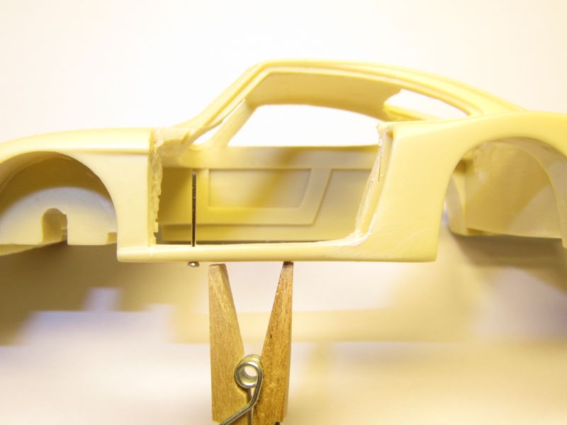

Ik wil persé het alu buizenframe maken en het ook tonen dus ... de deuren moeten open. Vermits de kit geen extra deuren heeft zoals bvb de 'Integral' kits van Renaissance is het dus voorzicht zijn geblazen.
Na het verwijderen van de deuren valt ook dadelijk op dat de deurdrempels niet kloppen. Deze zijn de hoog, zeker wanneer de bodem de juiste dikte heeft. Dit werd dus gecorrigeerd.

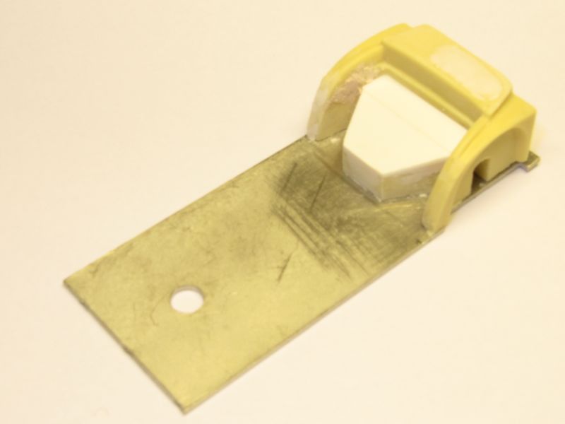

Daarna de bodem zelf. Het resin gedeelte van de bodemplaat werd weggesneden en op het white metal gedeelte gezet. Daarna werd de afdekking van het motorcompartiment achteraan gecorigeerd. Dit was te hoog waardoor 1 buis van de rolkooi ontbrak.

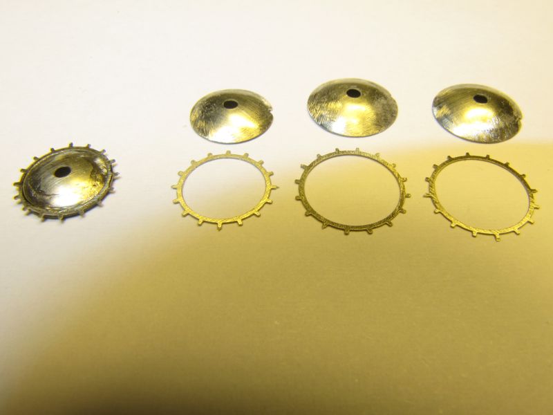

Ten slotte ben ik ook al begonnen aan de wielen (meestal maak ik die eerst). De wieldeksels zijn ook uit PE vervaardigd en dienen aan de achterzijde van een rind voorzien te worden die de koelvinnen simuleert.

Het was wel te verwachten ... de 2de deur is er ook uit gegaan. Ik kon het niet over mijn hart krijgen dat de rechter deur juist zou zijn en de linker deur niet.
Na het terug opbouwen en de juiste contour geven van de deur werd de deurrand weg gefreesd zoals op de echte deur.

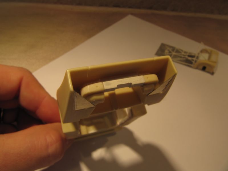

Ook aan de achterzijde werd de kit gecorrigeerd. Er is namelijk een gat tussen de beide lichtblokken achteraan, waardoor de motor volledig zichtbaar is, maar in werkelijkheid is er op die plaats een polyester carrosserie deel dat de motor afschermt, dus de bumper werd opnieuw geconstrueerd.
Ook werden de achterste carrosserie delen al toegevoegd. Deze zijn standaard PE delen uit de kit.

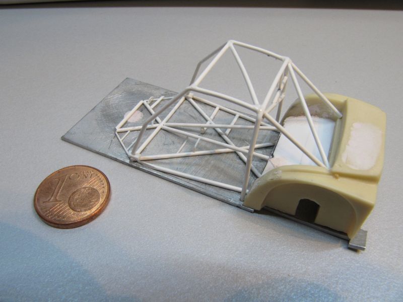

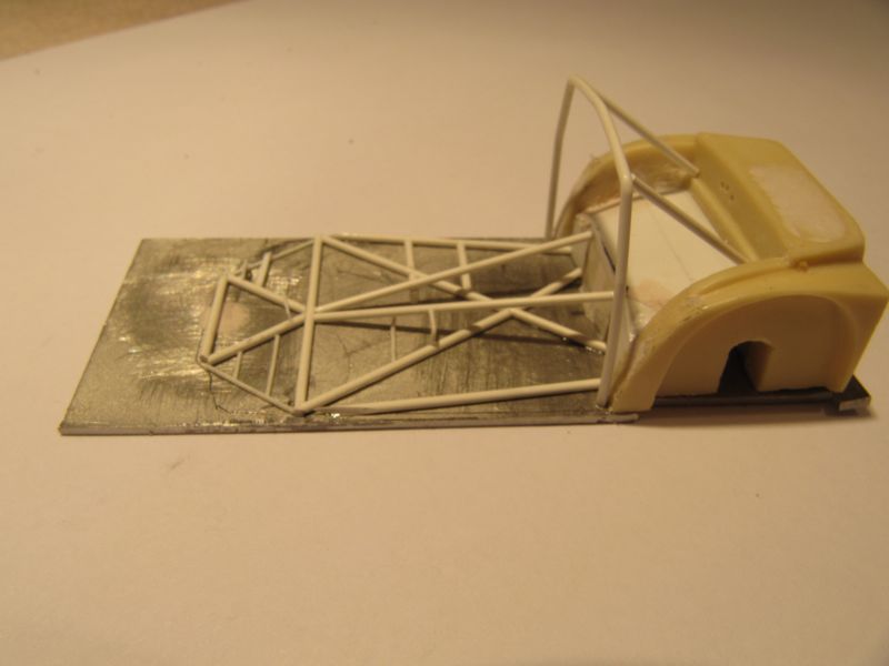

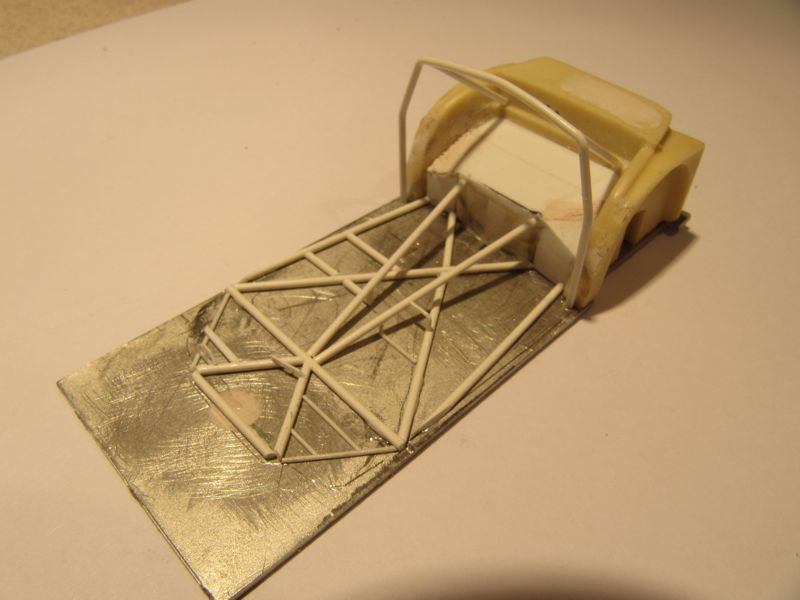

Verder zijn we ook al begonnen met de opbouw van het buizenchassis. De 'ladder' constructie werd op de vloer opgebouwd en verlijmd.
Tot nu toe ziet het er zo uit:
Ook het achterste gedeelte van de rolkooi is al opnieuw gemaakt door middel van styrene staafjes.

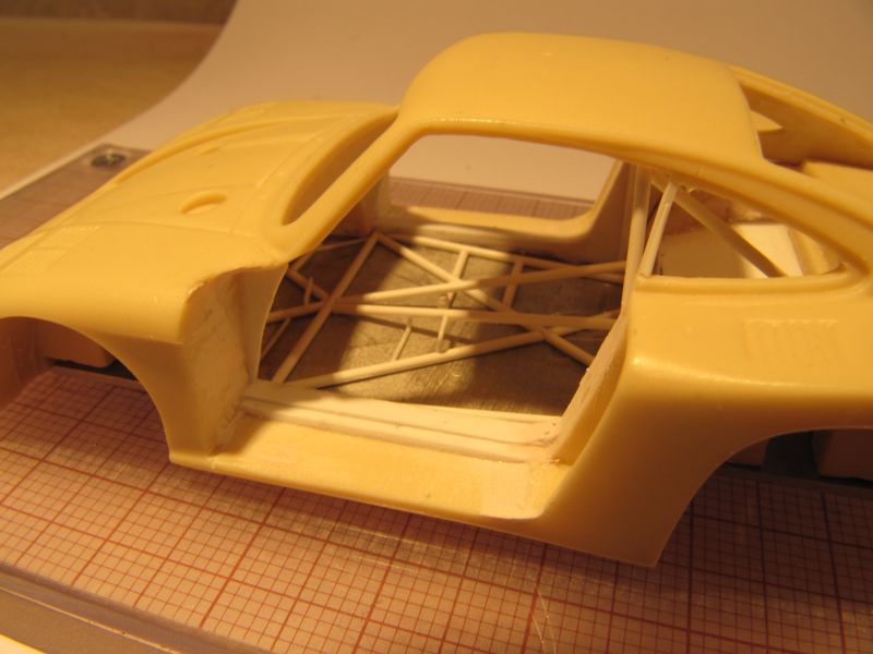

Met de carrosserie erop ziet het er zo uit:

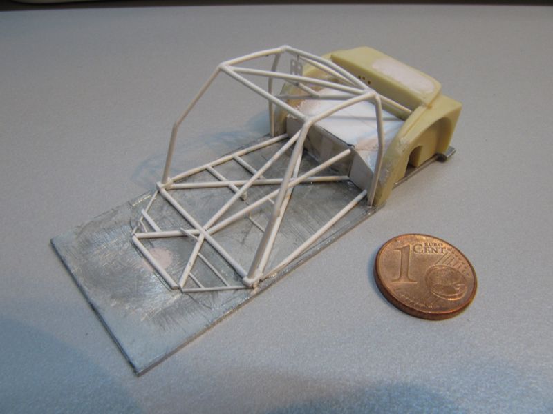

Na het achterste gedeelte van de rolkooi komt het voorste gedeelte aan de beurt. Ook de versteviging onder het dak werd gemonteerd. Als referentie een 'centje' erbij.
Volgende stap zijn de buizen in de deuropening en een finale dry-fit voor het rolkooi gedeelte met het dashbord in het interieur.
Als dat goed gaat kan het PE werk voor het interieur beginnen. Enkele zaken zijn al getekend, maar we zijn er bijlange nog niet!

grote 1 cent heb je daar,Gulfie.....
Van welke dia. en fabrikant is het gebruikte materiaal voor de rolkooi?
1/43 een schaal die ik nog nooit gebouwd heb....begin toch goesting gaan te krijgen om mij -in die schaal-een model aan te schaffen.
Gert
Old 11-11-2009, 00:30
Fabrikant? Geen idee. De diameter voor de dikke buizen is 0,9mm, voor de dunne 0,4mm.
Old 11-11-2009, 12:01
Is het niet Evergreen dan?
Old 11-11-2009, 13:33
Waarschijnlijk wel, maar ik heb die al zoooooooooo lang dat er geen verpakking rond zit. Als ik met niet vergis heb ik die eens stuk per stuk in Maastricht gekocht.
