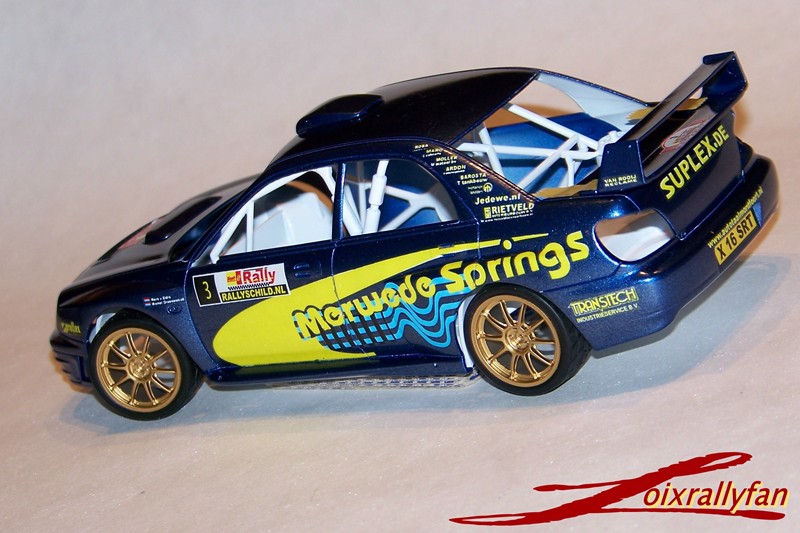

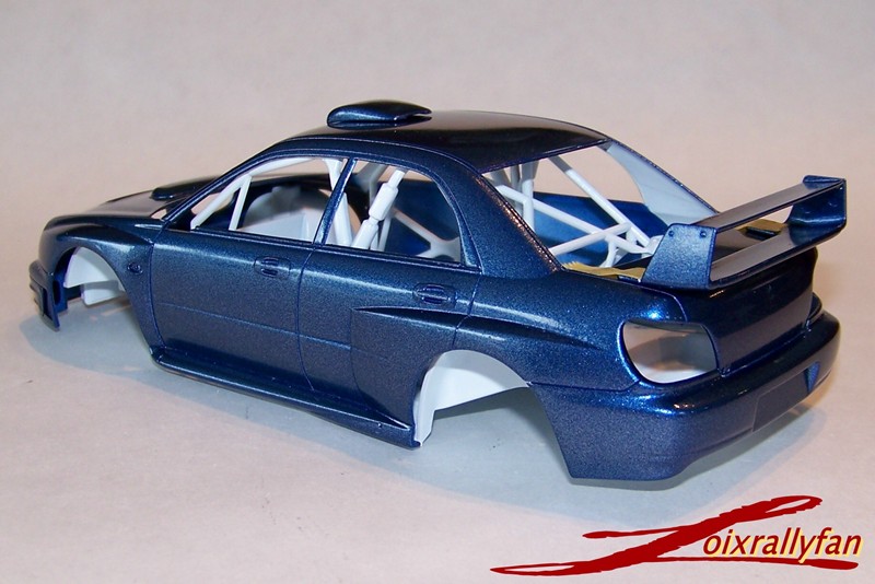

Ben alweer begonnen aan een nieuw projectje voor een maat van me en ineens een dubbel voor mezelf.
Het gaat om de Subaru Impreza Wrc S8 van Nederlandse bodem van Mark Van Eldik en Michel Groenewoud uit de Tank S rally 2006.
Basis is een Tamiya kit met decals van Jawi.
Een kitrevieuw vind je hier: http://forum.depaddock.eu/showthread...5017post255017
Als extra wordt er wat carbon aangebracht en zullen er enkele kabels getrokken worden. En uiteraard gordels ipv. de decals op de stoelen.
Voor de rest zal hij volgens plan gebouwd worden.

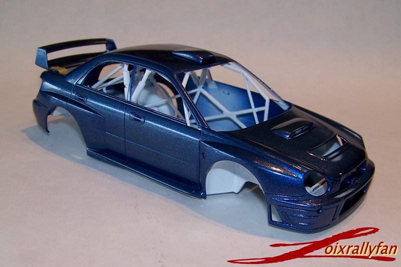

Nu de wagen waar het om gaat:
De body is reeds gelakt in het blauw en het onderstel en kooi staan in het wit.
Ook werd er een laag vernis aangebracht en werd de body eens gepolished. Dit alles met spuitbussen van Motip.
Het blauw is wat donker, en heb er eens aan gedacht om het juiste Tamiya-blauw TS-50 aan te schaffen, maar dan zou het verschil met mijn andere Subs te groot worden, daar die ook zo zijn gespoten. Dus blijf ik trouw aan deze kleur. Getuige deze foto:

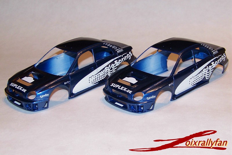

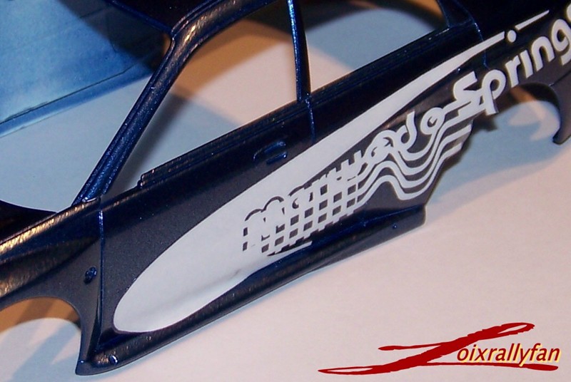

Old 18-01-2010, 20:26

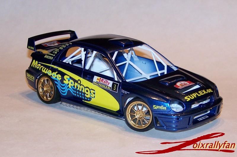

Heb ook al de decals geplaatst op de wagen(s) en dit gebeurt in 2 keer.
Eerst worden de witte decals geplaatst. Hiebij stelde ik al vast dat de hellingshoek niet juist is van de decals op de zijflanken. Heb dan de decal vanvoor zo een 3 a 4 mm over de zijschort geschoven en zo kwam hij veel schuiner te staan, en komt hij op de achterdeur op de juiste plaats over de deurklink.
Eens droog, de naden ingesneden en het teveel op de zijschort verwijderd.
Wat tegenvalt is dat het wit een beetje gaat korrelen bij het snijden.
Goed in de naden snijden is dus de boodschap en zeker de naden inkleuren achteraf. Ook hier opgelet, doordat er 2 decalvellen over elkaar komen, neemt ook de dikte toe en worden de naden wel erg dun.
Ben benieuwd wat dat gaat geven....
De rest van de decals gaan vlot en zijn makkelijk te plaatsen.

Old 18-01-2010, 20:36
Dan ook de kleurdecals aangebracht. Deze moesten 'gewoon' over de witte komen. Maar 'gewoon' bleek niet zo simpel. Het geel is zo licht en slecht te zien op het blauw dat ge wel erg goed moet kijken om hem op zijn plaats te brengen. Vooral dan de kleine sponsordecals op de C-steil. In het begin ging dat vrij goed, met die grote vlakken, maar mettertijd begon ik er echt "sgeel" van te zien.
Enfin, uiteindelijk stonden ze dan toch op zijn plaats.

Old 18-01-2010, 20:37
Fanza's Avatar
Fanza Fanza is offline
Location: Wevelgem
Posts: 252
Hoelang moet je zo wachten vooraleer je de gekleurde decals kunt aanbrengen? Is er geen gevaar dat de witte terug los komen als je de gekleurde aanbrengt?
Grtz Fanza
Mijn Werkbank : Rally Cars
Old 18-01-2010, 20:40
Ik heb er meer dan 24 uur tussengelaten. Bij Jawi raden ze minstens 3 uur aan.
Maar persoonlijk vind ik dat nog veel te snel.

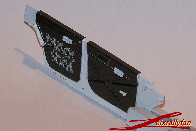

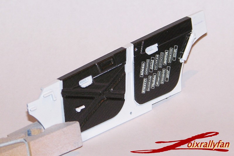

Old 20-01-2010, 22:09
Vandaag begonnen aan het carbon voor het interieur, en wat was dat moeilijk.
Vooral het dashboard was niet simpel. Veel sol en set gebruikt om dit neer te krijgen. Maar ben best tevreden met het resultaat.
Eens deze vernist is, komen alle kleuren er nog op en krijg je nog een beter beeld.
Ook de zijpanelen zijn klaar:
Ook hier nog wat schilderwerk te gaan na de vernis.
Wodt vervolgd...

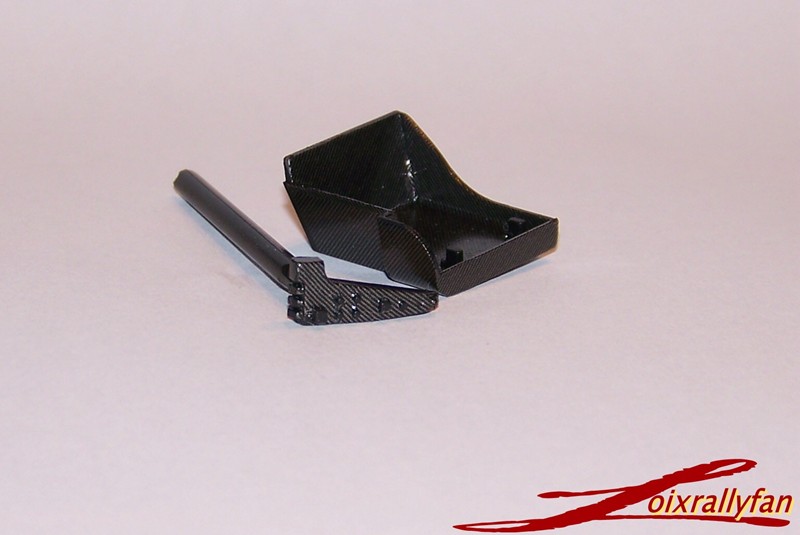

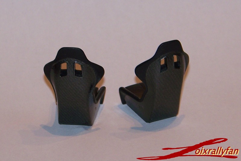

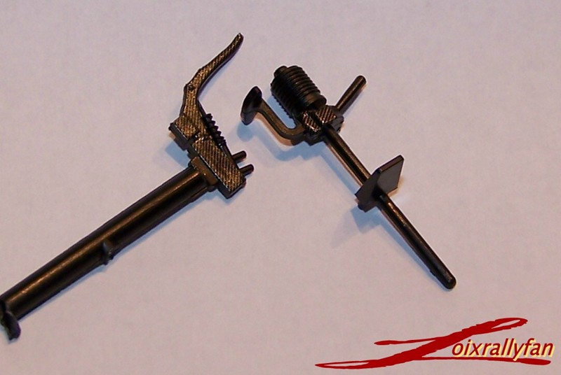

Old 24-01-2010, 23:26
Hier nog eens een update van de "carbonwerken" voor de Subs van Van Eldik. Heb alle onderdelen nu klaar. Heb hierbij een belangrijke tip meegekregen op de laatste meeting. "Werk niet met sjablonen. Altijd te groot maken en daarna bijsnijden. En de stoelen in 3 delen plaatsen". En dat heeft zijn vruchten afgeworpen. Weet nietmeer precies van wie het kwam, maar toch bedankt.
Even het rijtje afgaan:
De stoelen:
Voetenbak copiloot en controlepanel middentunnel:
Handrem en stuurkolom:
Voorlichten en spiegels:
Nu krijgt de hele handel 2 laagjes vernis en dan kunnen we beginnen aan de schilderwerken. Mijn favoriete onderdeel.
Wordt vervolgd....

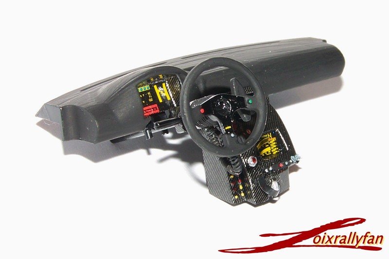

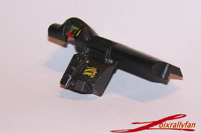

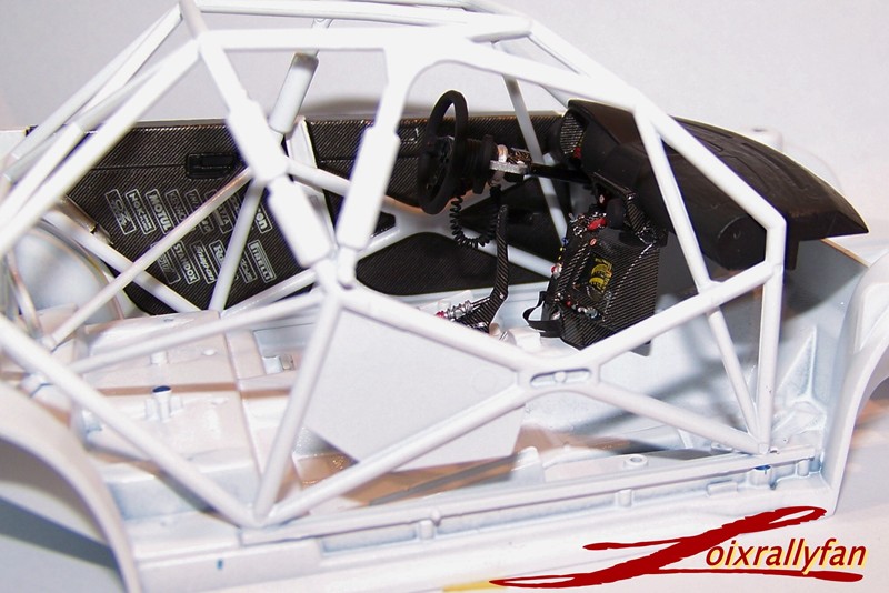

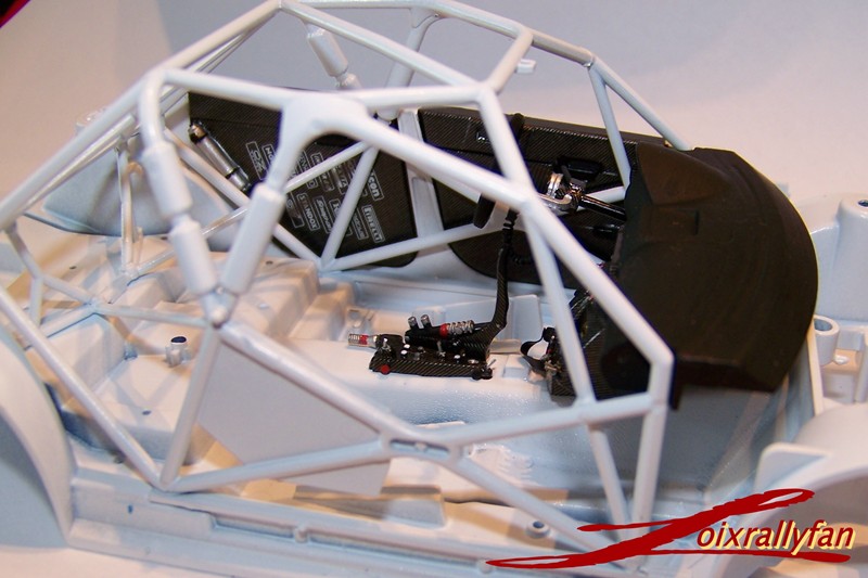

Old 28-01-2010, 14:18

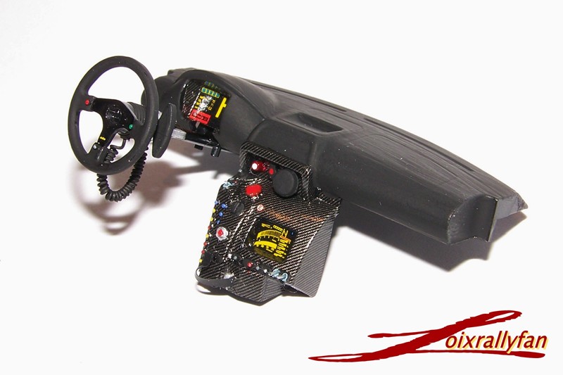

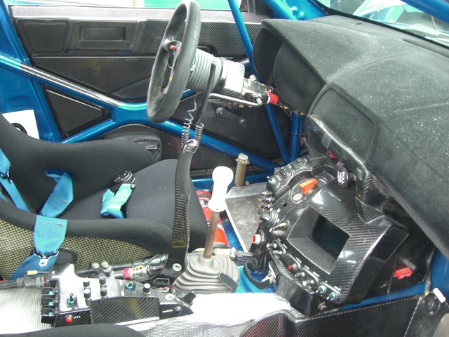

Ben weer wat verder gegaan met de subs. Heb het dashboard volledig afgewerkt. Heb hiervoor gebruik gemaakt van een referentiefoto gekregen van Kristof, waarvoor dank.
Dit heb ik zogoed mogelijk proberen na te maken.
Zo heb het kleine aantal tuimelschakelaars aangebracht me een ijzer draadje. De drie knoppen in de bovenste nis zelf bijgeplaatst, alsook het zwarte kabelke onderaan de console. En uiteraard een kabel gedraaid voor onder het stuur.
De rest van de knopjes ingekleurd volgens de foto.
Ook de handrem klaargemaakt en het controlepaneel op de middentunnel.
Ook daar de tuimelschakelaars op geplaatst, het uiteinde achteraan zelfgemaakt van een antennevoetje en nog 2 knopjes bijgeplaats op de zijkant.
Heb er even het onderstel met kooi bijgehaald voor een fotoke.
Wordt vervolgd...

Old 28-01-2010, 14:59
Enkele suggesties en vragen:
- de matzwarte "grip" op de handrem zou ik ietske groter inkleuren, niet veel een mm'ke of 2 misschien
- de schakelpaddle aan het stuur zou ik in carbon gedaan hebben, ik vermoed, maar weet dit niet zeker, dat dit in realiteit ook zo is...
- ga je de manuele schakelpook, ik denk toch dat dit zoiets is, die net voor de handrem staat op de referentiefoto, er ook bij inzetten?
- de werkwijze van de zijpanelen lijkt me wat vreemd. Je zet eerst de CF decals, dan vernis, dan de kleur. Ik zou eerst de kleur zetten en daar direct de CF decals over heen, zonder vernis. Is er een speciale reden waarom je deze werkwijze toepast? Het zou natuurlijk kunnen dat je de CF decals wil afdekken met vernis. Maar dan nog zou ik eerst de kleur aanbrengen, daarna de decals en dan de vernis. Nu bestaat er een risico omdat je eerst moet vernissen, dan de decals afplakken, spuiten en daarna de tape moet verwijderen. Het risico is dat bij het verwijderen van de tape, de decals mee zouden kunnen lossen op sommige plaatsen. Als je verft, dan de decals zet en daarna pas de vernis, loop je dit risico niet omdat je niets hoeft at te plakken.
Voor het overige kijk ik al uit naar het vervolg want er vallen altijd leuke details te rapen!

De referentiefoto heb ik genomen en was de wagen van Coofey. Om Guido een idee te geven goe het interieur van een prive S7 er uitziet. Maar de rolkooi van van Eldik is idd wit.
Wel twijfel ik sterk dat er bij hem nog sponsor stickers aan de deuren gingen van binnen.
Old 28-01-2010, 15:12
OK, dat versta ik. En als de rolkooi wit is, zijn de zijpanelen en bodemplaat dat dan ook veronderstel ik.
Om een idee te krijgen van hoe het er van binnen zou kunnen uitzien is zo'n foto natuurlijk ideaal. Om een getrouwe weergave te maken van de originele natuurlijk minder. Vandaar dat ik in de war was. Merciekes om dat te verduidelijken.
Old 28-01-2010, 15:36
Daar kan ik denk ik wel helpen; deze paddle's zijn bekleed met een soort suede. Volgens mij zijn ze wel van CF zijn gemaakt, maar daar zie je dan niets meer van.
Old 28-01-2010, 16:54
ferdinand's Avatar
ferdinand ferdinand is offline
Join Date: Jan 2010
Location: Hilversum
Posts: 5
Thumbs up
Goe bezig Guido dat wordt weer een pareltje.
Old 28-01-2010, 17:10
ok dan, weeral iets bijgeleerd!
