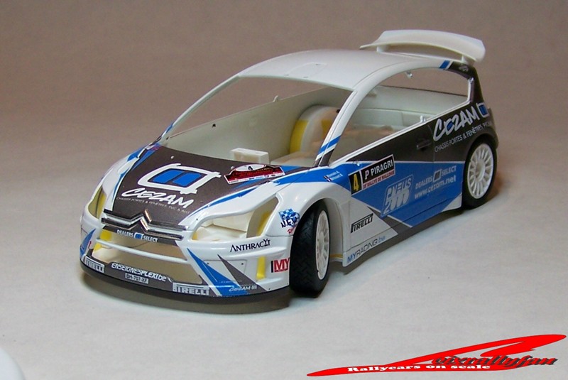

De basis is een Heller en er werd ook een PE-setje aangeschaft om remschijven, grillen en gordelsetjes te gebruiken. Dus daar gaat het OOB-idee al.

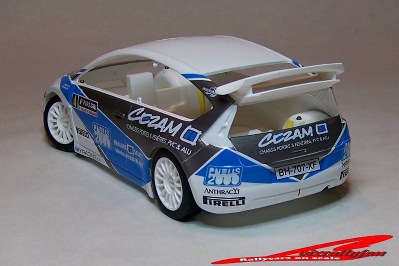

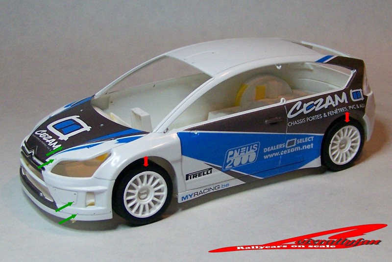

Ik ben onmiddelijk met de body gestart. Schuren, panellines uitkrassen, enkele openingen uitgesneden om grillen te plaatsen en een reeks gaatjes geboord in het front.
En dan enthousiast beginnen decallen.
De groene pijltjes wijzen op de gaatjes die geboord zijn boven de onderlip, op de motorkap voor de lichtbakschroeven en in de bumpercovers.

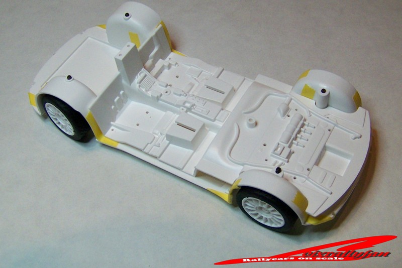

Na het afsluiten van dag 1 even het onderstel, dat typisch Heller enorm simpel is, samengeplakt met tape om zo de body te kunnen laten rusten.

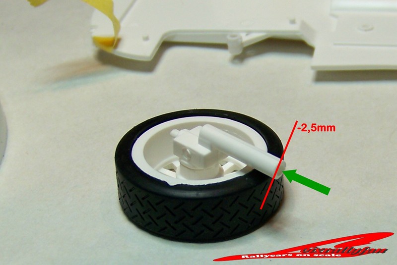

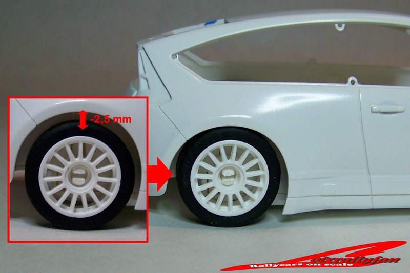

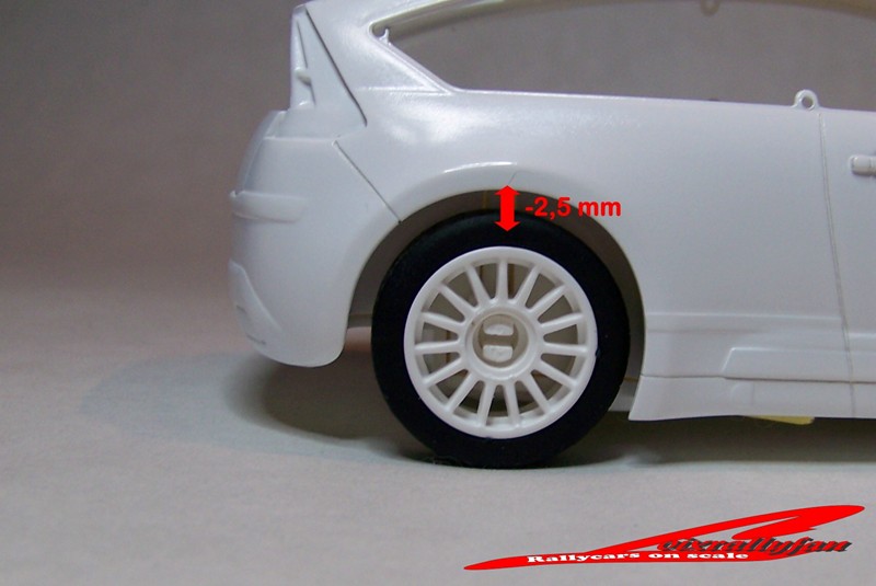

Mijn ontzetting was groot toen bleek dat het ding veel te hoog op zijn wielen rust. (rode pijl) Nogthans was ik verwittigd door mijn makker Philip.
Hier een duidelijk beeld:

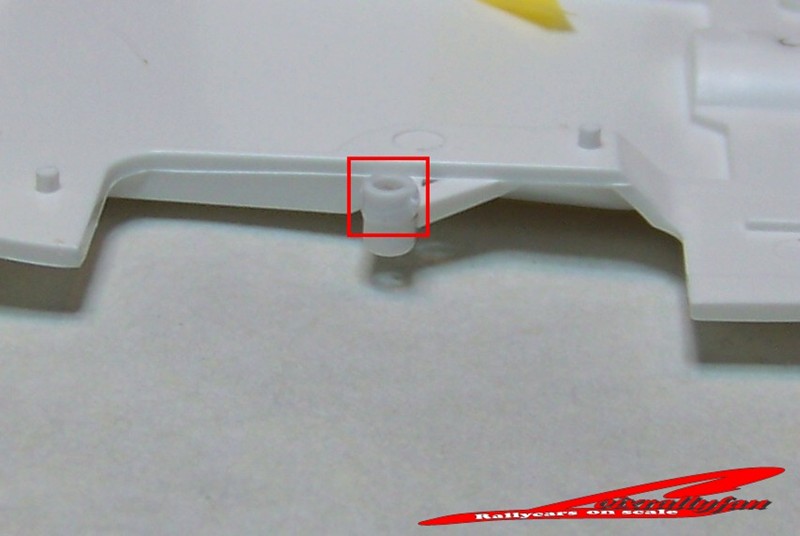

Dus dan maar even aan het verlagen gegaan.
Eerst werd op de draagarmen een ringetje van 2,5mm gelijmd, dat dan de veerpoten omhoog brengt.
Dan werd langs boven de veerpoot 2,5mm ingekort en een gaatje geboord om een schroefje in te monteren.
En dan is dit samen met de wielboog makkelijk terug te monteren.
En nu is het gegeven OOB er helemaal aan...

En dan even terug de body erbij gehaald en het verschil is duidelijk:
Nu wordt er van de week nog werk gemaakt van een asje waarmee de voorwielen samen kunnen sturen, want bij de verlagingswerken heb ik ook gezorgd dat de voorwielen, die bij de kit OOB rechtuitsaand vast zitten, kunnen sturen.

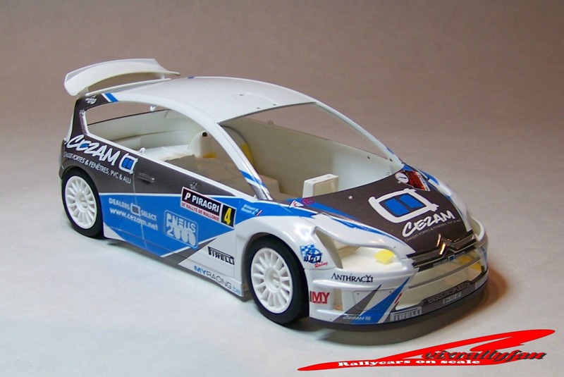

En ondertussen werd op de body de livery vervolledigd en dat ziet er nu zo uit:
Ook al even een fotoke meegeven van de interieurbodem, die ik bij deze zo volledig ga laten en gewoon schilderen. Geen gekke dingen deze keer.

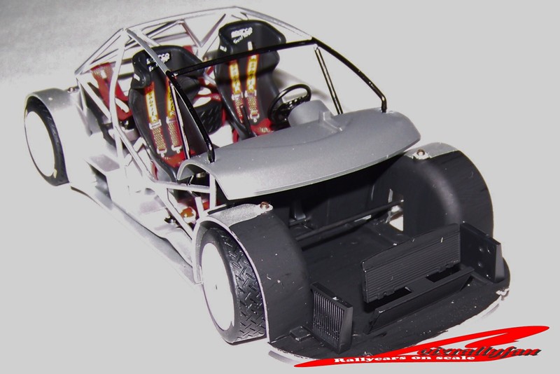

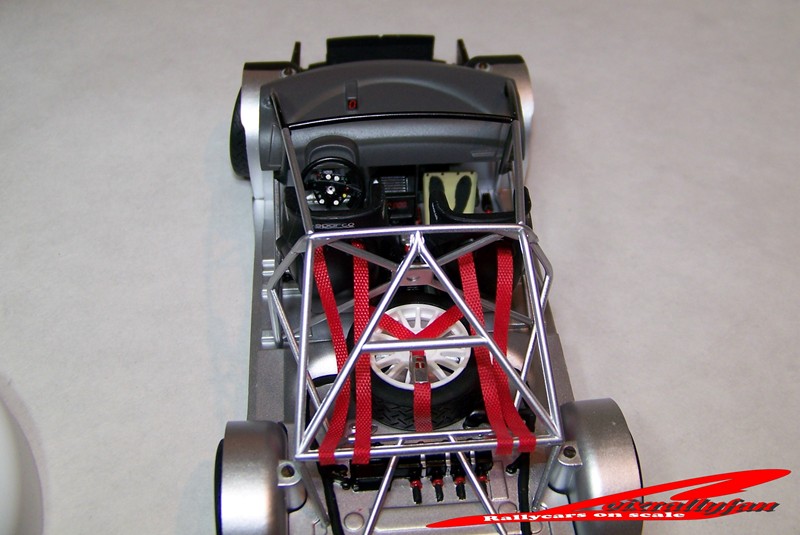

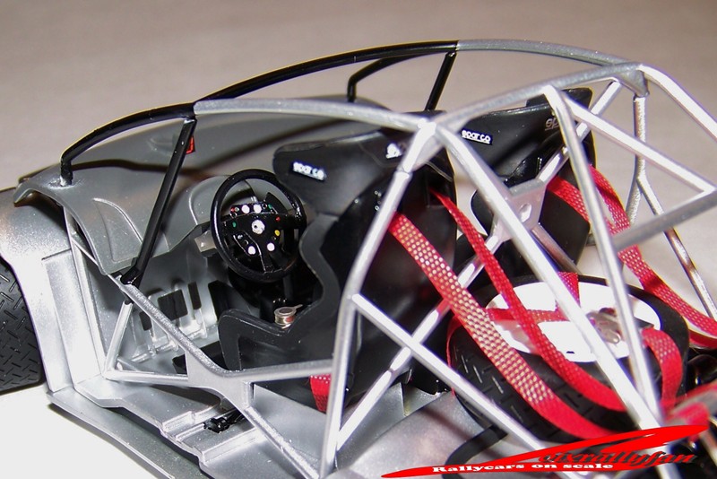

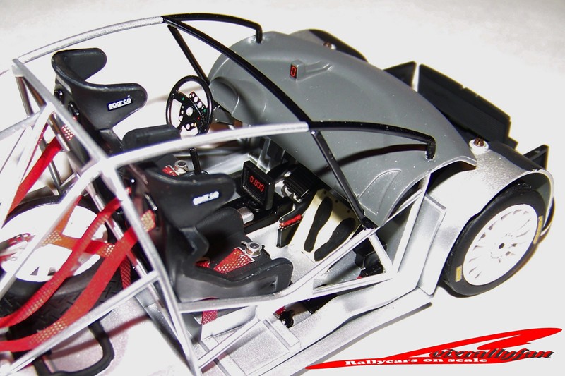

De laatste updates.
Allee ja, 't is te zeggen, mijne kodak heeft me weer eens in de steek gelaten. Alle foto's van de C4 en ook nog van de snelle bouw van een OOB-Duval Focus zijn om één of andere reden verdwenen van mijn toestel.
Dus ik heb enkel eindfoto's...

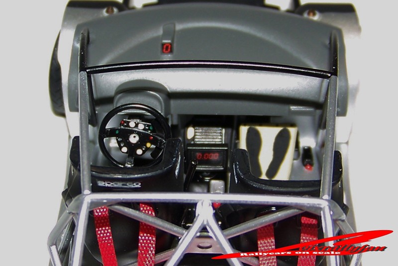

Maar heb tegen beter weten in deze even terug open gemaakt om toch wat foto's te nemen van het interieur. Gelukkig geen brokken gemaakt.
Even een korte uitleg:
Volledig OOB gelaten en geschilderd op enkele details na, als daar zijn:
-2 voetenbakjes uit PE
-pedalenset uit PE
-gordels en riem rond reservewiel
-ombouw stuur met PE-ondereeltjes (had daar uitgebreid foto's van, maar helaas)
En dan de foto's:
Op de laatste foto's zie je enkele stukken radiator die ik bijgeplatst heb om het vooronder wat 'dicht' te krijgen en ongewenste doorkijk te vermijden.

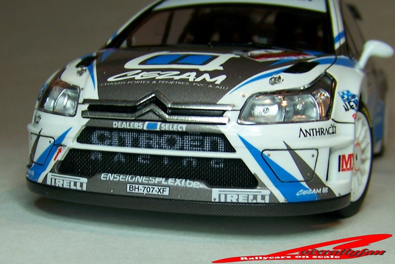

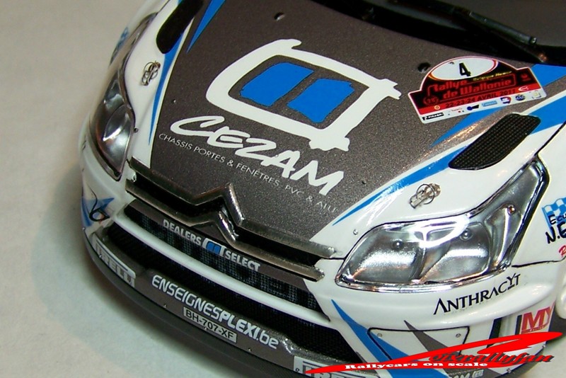

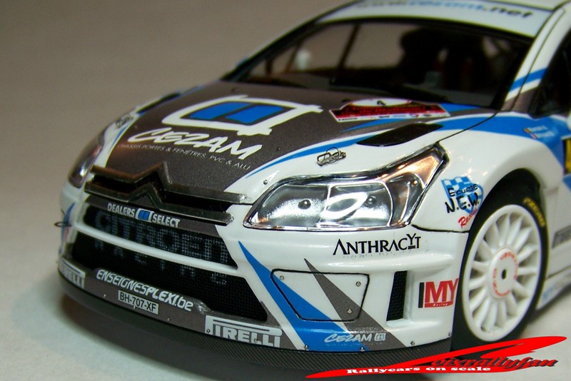

Ook nog even uitleg omtrent de afwerking van de body:
De voolichten laten een makkelijke montage toe, dus geen uitleg nodig. Enkel dat de lichtbakjes in Motip chroom zijn gespoten.
Ook werden revetjes aangebracht boven de carbonlip, alsook schroefjes op de bumpercovers van de nachtverlichting. Deze werden verzonken.
Op de motorkap werden de schroefjes voorzien voor de lichtbak, alsook snelsluitingen en grilletjes die uit het PE-set van Renaissance komen.
In de bumper werd een griile geplaatst. Deze van het PE-set past niet, dus werd een Tamiyagaasje gebruikt dat ik nog had liggen. De letters werden erop gespoten. Het malletje hiervoor vind je ook terug op het PE-set van Renaissance.

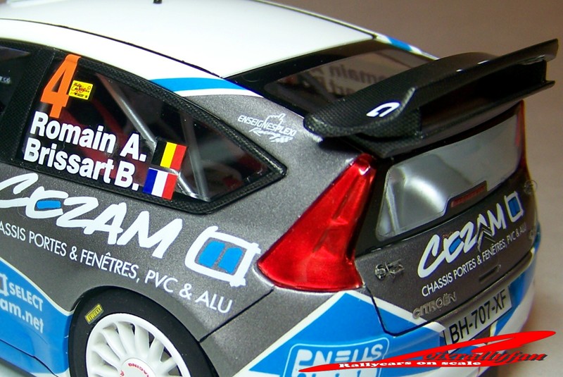

De vensters. Makkelijke montage. Enkel van de zijvensters moeten de uithoeken wat bijgeschuurd worden, anders spannen ze te fel en loop je het risico dat ze terugspringen in't midden en bol gaan staan. Ook de bevestigingspuntjes even controleren hier en wat bijboren.
De omlijstingen staan afgedrukt op de glaspartij en werden bekleed met carbon.
Een zicht op de achterlichten en achtervenster:
