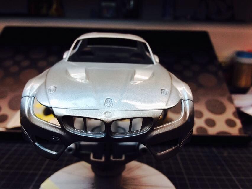

Na de tegenslag met de Lotus 79, heb is besloten om de 2014 BMW Z4 GT3 te maken, waar het VDS Racing Team 2de werd op de Total 24 Hours of Spa. De basis voor deze kit is de Fujimi BMW Z4 GT3 2012 straat versie met PE en een andere spoiler van HobbyDesign. De decals komen van RacingDecals43. Ik was al een tijdje geleden begonnen met de kit, met de bedoeling om de 2013 VDS Baku Challenge te maken, maar heb toch gekozen om de 2014 versie te maken, omdat de decals, vanaf dat ze waren binnengekomen, tegen mij aan het spreken waren. Eerst en vooral heb ik de roosters opengemaakt, zodat die kunnen vervangen worden door PE. De openingen waar de trekhaken inzitten zijn ook opengemaakt en zijn de lijnen uitgekrast. Verder geen al te grote veranderingen gedaan, behalve aan de deuren de lijnen eerst opgevuld, om ze nadien terug open te krassen, omdat deze veel te breed waren. Ondertussen is er al redelijk veel gebeurd. Alles staat in de primer en klaar om hun kleuren te krijgen. Hier zijn enkele foto's van de gevorderde werken:

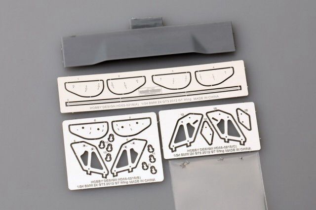

De kit, decals en HD Spoiler:
De originele spoiler:
De HobbyDesign spoiler:
De carrosserie met open roosters:

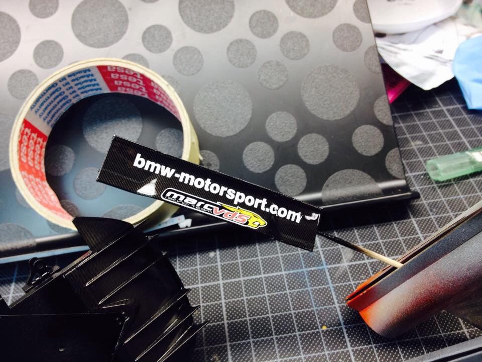

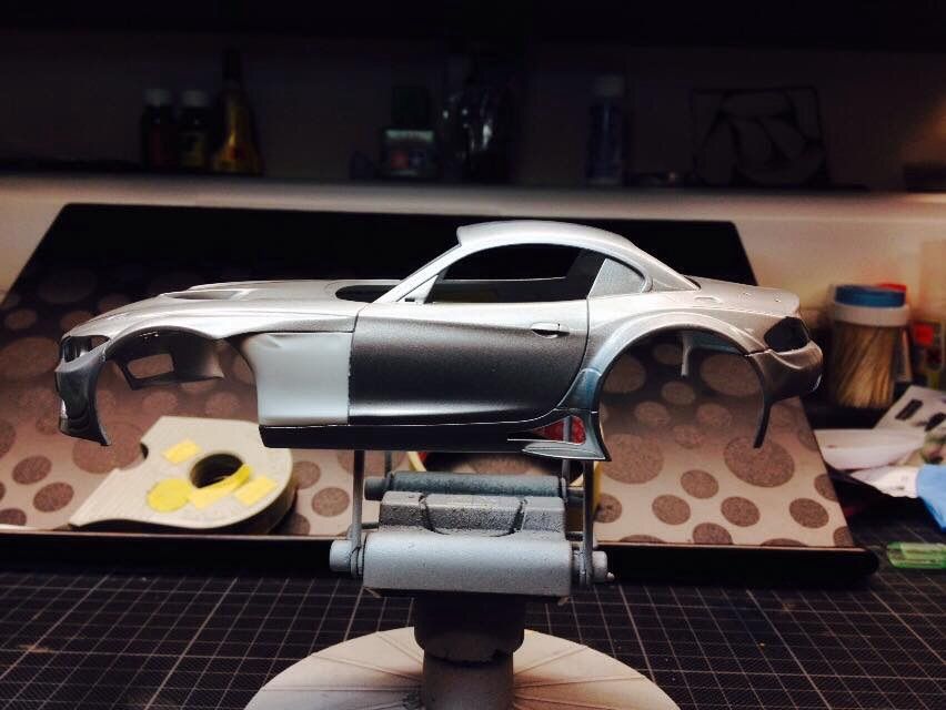

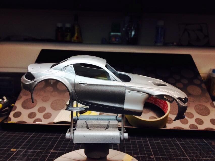

Hier zijn we dan weer met een update. Alle onderdelen kregen een gloss zwarte of satijn zwarte ondergrond. Hiervoor werd gedecanteerde Motip gebruikt, zoals altijd door de airbrush. Nadien werden alle onderdelen die in het echt in carbon zijn, met carbon decals bekleed. Nadien een laagje 1k gloss vernis van Zero Paints, zodat de onderdelen nadien verder kunne afgewerkt worden. Ook de carrosserie werd eerst wit gespoten, om nadien afgeplakt te worden en in het VDS grijs van Zero Paints te worden gezet. Nadien nog een laagje 1k vernis en laten drogen voor een paar dagen. De carrosserie wordt voor het decaleren eerst nog een opgeschuurd, zodat de decals er gemakkelijker opgaan, maar dat is voor deze week. Hier zijn alvast een paar foto's van de gevorderde werken.
Onderdelen in CF:
De gespoten carrosserie:
Ik ga geen uitgebreide bouw doen met bekabeling enzo, omdat ik het simpel wil houden en me wil concentreren op de buitenkant. Tot de volgende update

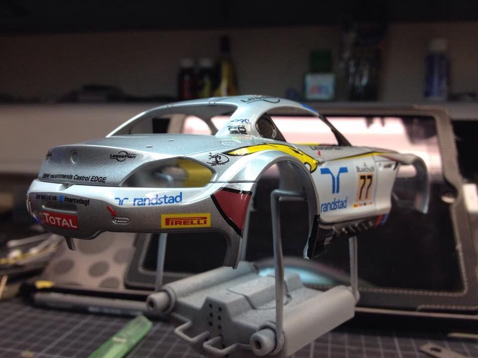

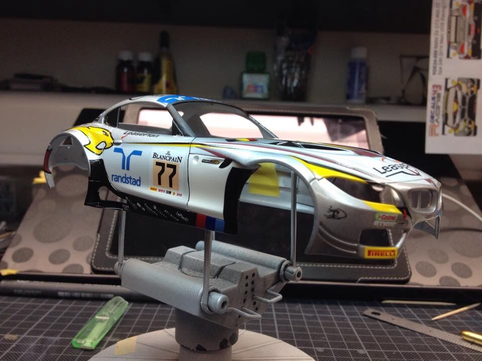

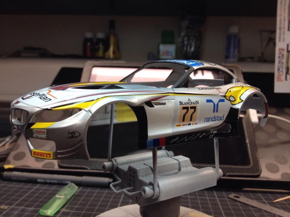

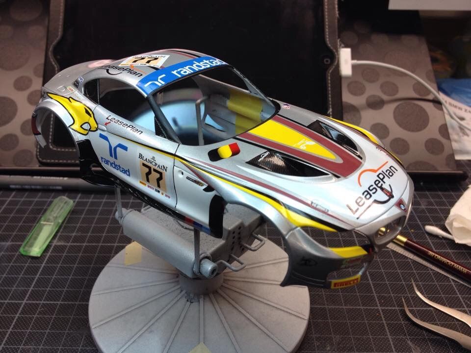

Hier zijn we dan weer met een update. En wat voor een. Ik ben de laatste 2 dagen volop bezig geweest met het aanbrengen van de decals. De decals van RD43 zijn op zich heel goed en flinter dun. Er is echter een groot probleem met het vel. Er moest een deel wit gespoten worden(dit kan je zien in mijn vorige update), maar toen ik witte decals voor de deuren wou aanbrengen, zag ik een groot kleurverschil. Blijkbaar hebben ze enkel wit geprint ipv dubbel wit te printen. Ik heb dit dan ook laten weten. Maar het zij zo. Dus alles decals zijn ondertussen aangebracht en staat nu te drogen voor het verwijderen van de solresten, zodat deze nadien in de vernis kan. Hier zijn enkele foto's van de gevorderde werken:
Nu kan ik me gaan bezighouden met de afwerking van het interieur en nog wat PE onderdelen. Tot de volgende update.

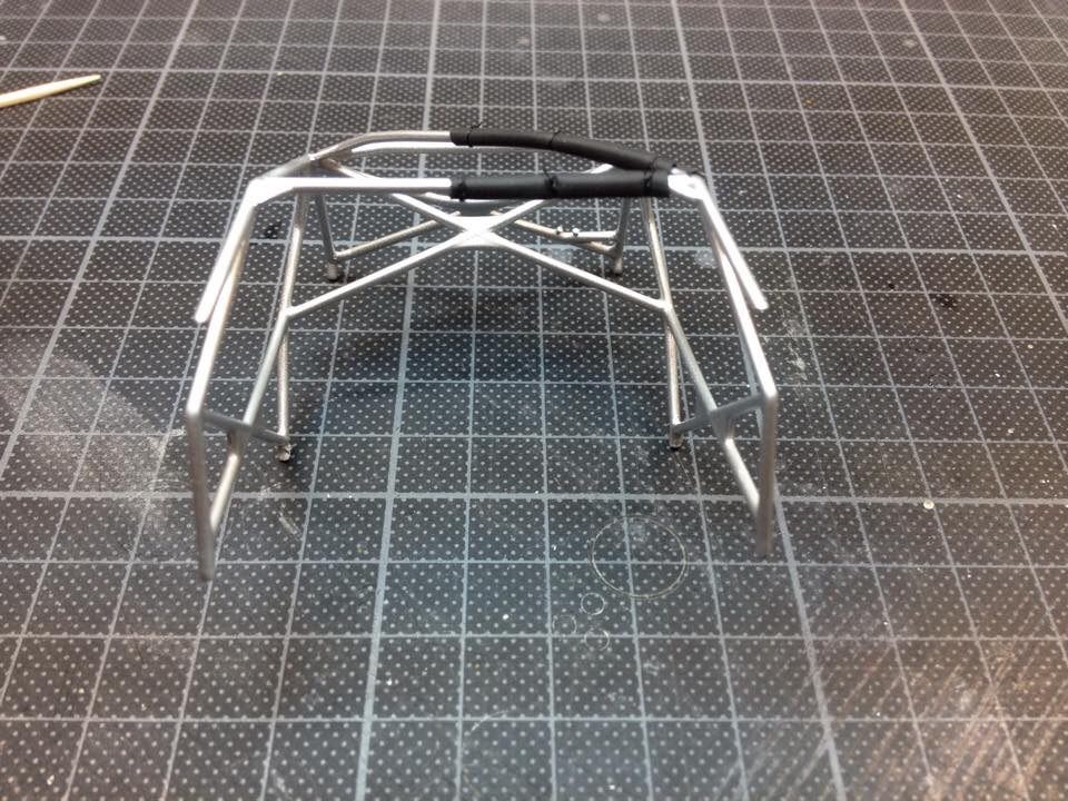

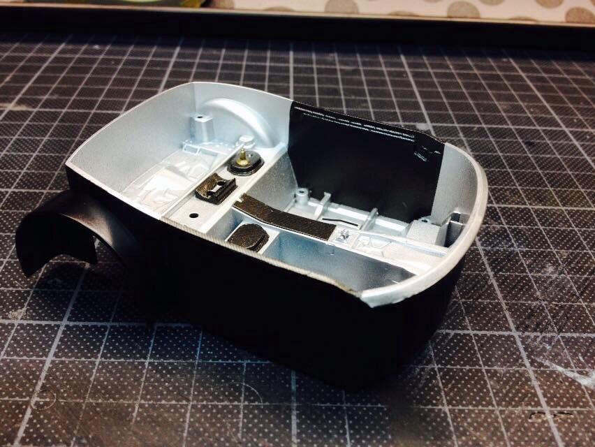

Tijd voor nog eens een update. Terwijl de carrosserie in de 2k vernis staat te drogen, werd het interieur afgewerkt. De stoel werd langs achteren plakt met tape, zodat ik de stoel kon bewerken met Tenco, zoals ook het stuur. Nadien werd er langs de achterkant een carbon decal op gelegd en nadien werden de gordels geplaatst. De PE zat bij de kit en het materiaal is 2mm silk ribbon. Nadien nog voorzien van enkele Sabelt decals en klaar is klara. Stootranden voor de rolkooi, werden gemaakt uit 2mm shrink tube van Top Studio en opgebonden met een zeer fijne ijzerdraad. Hier zijn enkele foto's.
De rolkooi:
Stoel en dasboard:
Het afgewerkte interieur:
