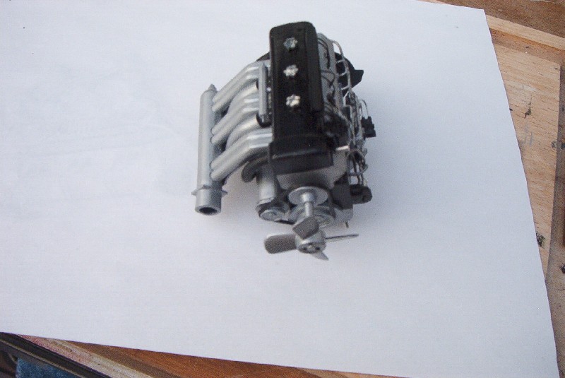

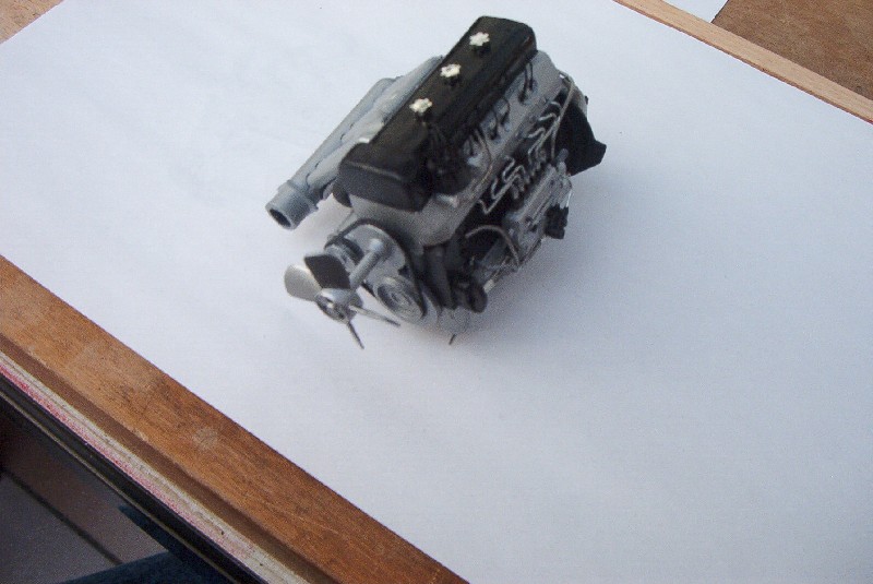

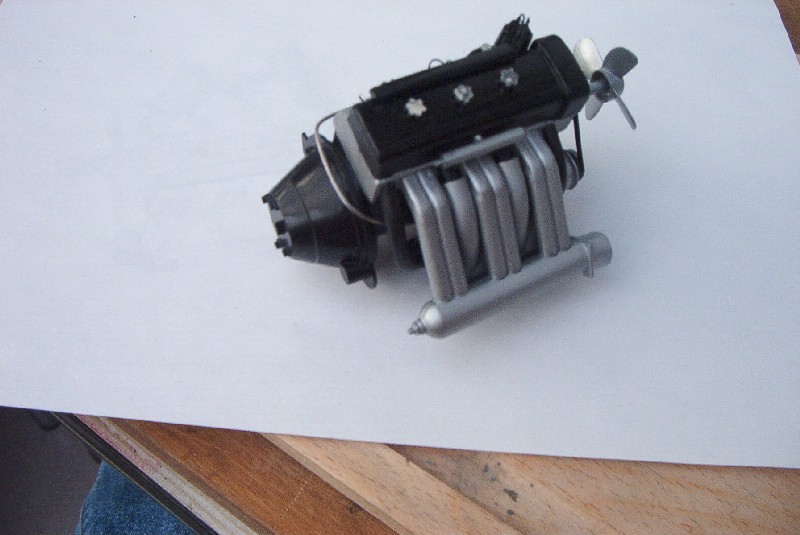

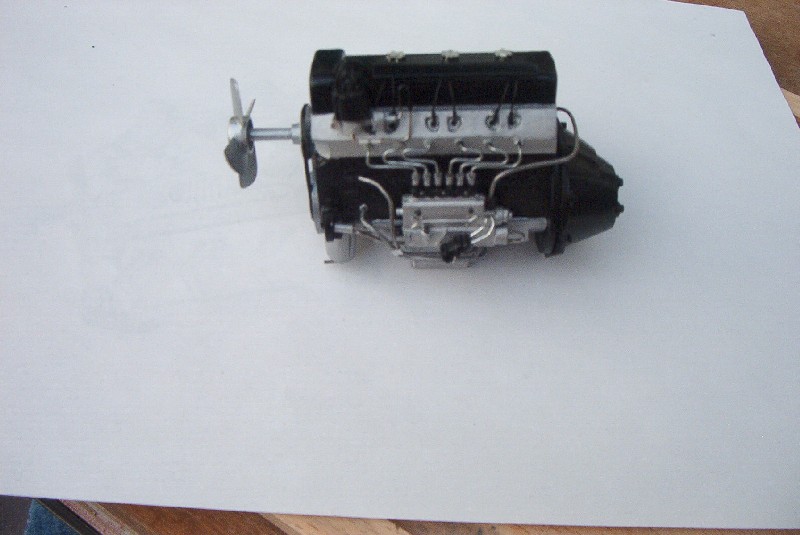

Update: de motor is zo goed as af. Hij moet nog enkel wat kabels en buizen krijgen naar andere onderdelen (dash, koeling, batterij, ...), dat doen we als we die onderdelen zelf gaan monteren.
We gaan nu een beetje werken aan het interieur.
En op 26 en 27 mei gaan we de plannen van het chassis halen in Beieren
Opmerkingen / suggesties en krtiek altijd welkom, maar dat wisten jullie al.
Enjoy.

Dat is al puik werk. Enkele suggesties. Het zwart is te zwart naar mijn gevoel. Ik zou het kleppendeksel wat dry-brushen met alu, dan komt er op de randen een mooie schijn zitten. Zo ziet het er wat te strak uit, en misschien met wat smoke tussen de buizen ingaan zodat er wat meer diepte inkomt.
Goed idee. Gaan we proberen.
