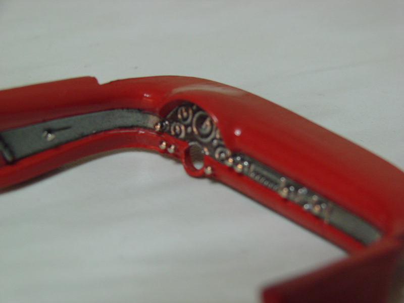

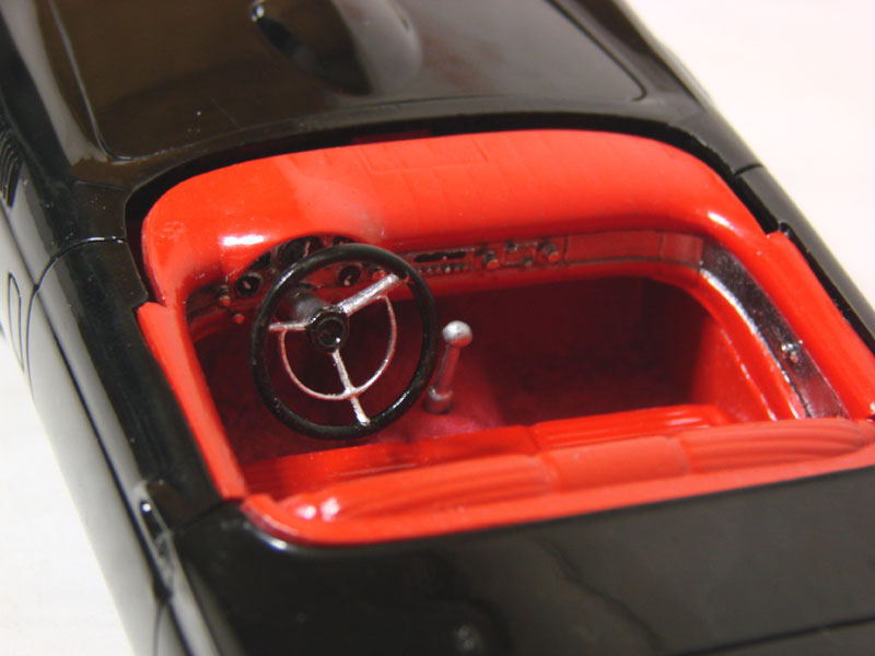

Old 31-10-2007, 22:14

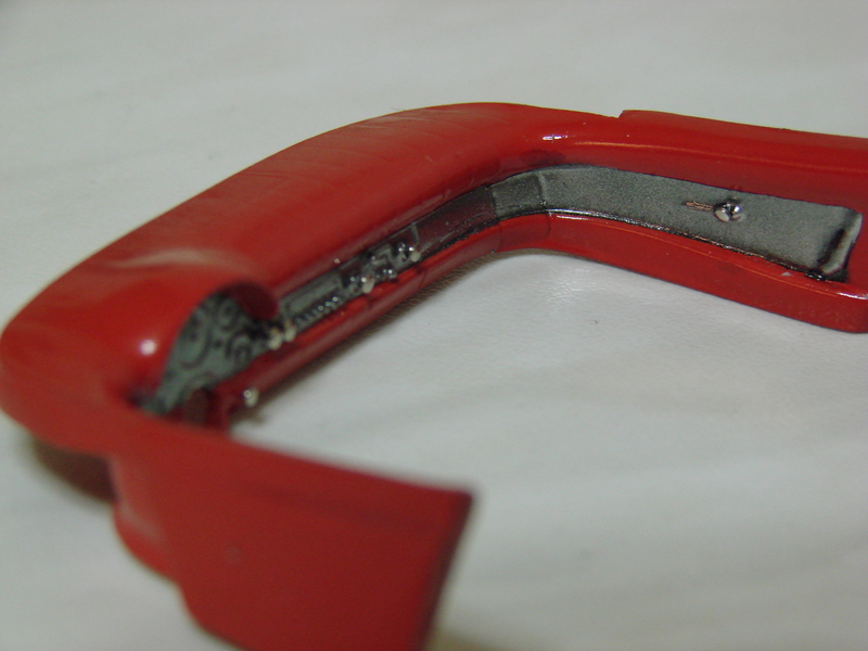

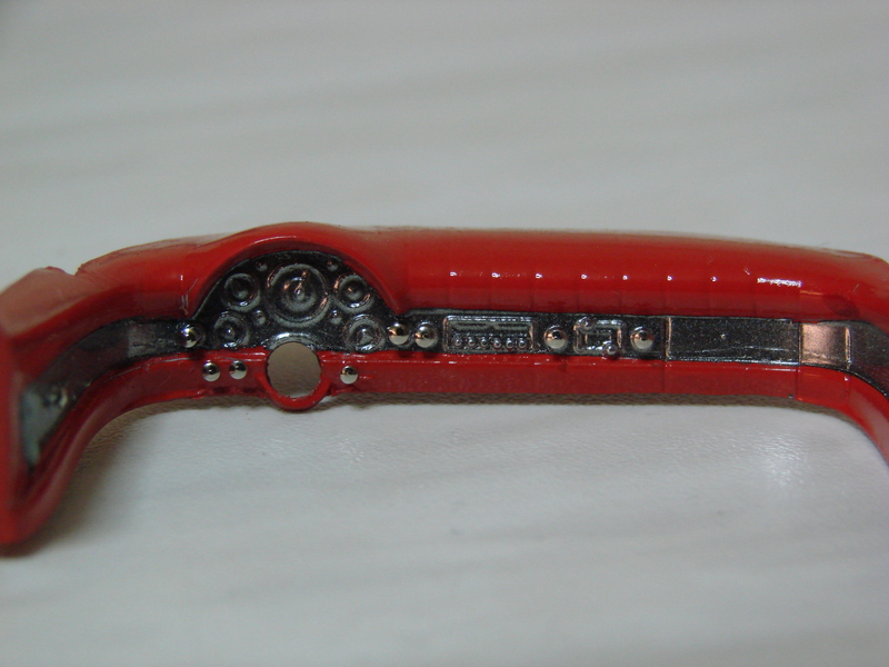

Kleine update: het dashboard is in kleur gezet. Het rood is Tamiya TS49 Bright Red. Dat werd dan afgeplakt, waarna ik een laag zwarte enamel heb gespoten als onderlaag voor Alclad Polished Alumium.

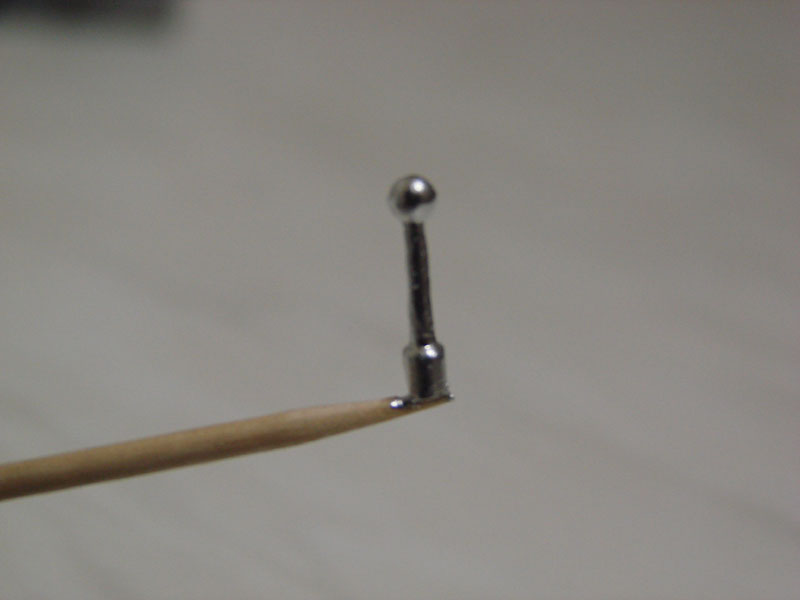

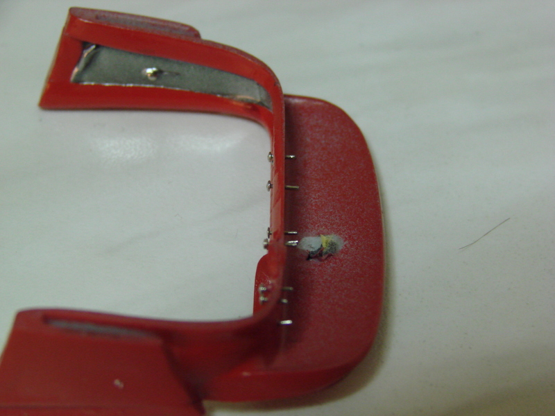

De knoppen voor de radio, ruitewissers, choke etc etc werden uitgeboord en verangen door de kopjes van spelden.
Op de laatste foto kan je zien hoe die door het onderdeel steken.

Old 31-10-2007, 22:41
Flame's Avatar
Flame Flame is offline
Posts: 1,147
Mooi,ik heb er geen woorden voor..doe maar veder
Old 31-10-2007, 23:20
Gij hebt u duidelijk geamuseerd met het maken van knoppekes.
Prachtig dashboard.

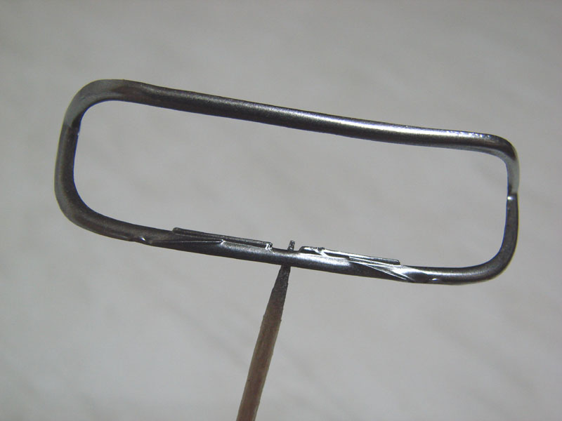

Old 06-11-2007, 21:23
Omwille van hechtingsproblemen van het flockingmateriaal heb ik de interieurkuip maar in de remolie gesodemieterd. Bij het wegborstelen van het overtollige materiaal bleef er maar flocking loskomen, totdat het uiteindelijk zo dun was geworden dat het onderliggende oppervlak doorscheen. Niet goed genoeg dus, en weg ermee. Misschien dat ik nog eens een test doe op een stuk afvalplastiek om te testen wat het best aanhecht (witte lijm, verf, vernis, ...), maar voor deze Thunderbird zal een andere oplossing gezocht moeten worden.
Dat wordt dus snuffelen volgend weekend in Telford
Ondertussen heb ik de bumpers en ruitomlijsting in Alclad chroom gespoten, en na voldoende droogtijd werden deze in de Johnson Klear gedoopt om te sealen. See foto's.
Daarbij werd ook de versnellingspook gecleaned van alle flash, en herschilderd. Ok het stuur werd gecleaned en beschilderd.
Volgende update zal dus waarschijnlijk ná Telford zijn.

Old 06-11-2007, 21:36
Flocken, grilles in PE doen, Alcladden en nog van dat moois, maar de ruitenwissers van het frame halen was er precies te veel aan. Heb hier nog voldoende PE ruitenwissertjes liggen in alle maten en soorten. Als je ze alsnog wilt hebben, laat maar weten.
Old 06-11-2007, 21:55
Flocken, grilles in PE doen, Alcladden en nog van dat moois, ...
Je vergeet toch die kopkes op het dashboard ni?
... Heb hier nog voldoende PE ruitenwissertjes liggen in alle maten en soorten. Als je ze alsnog wilt hebben, laat maar weten.
Ah, maar dat is nog eens goed nieuws, kijk! Laat maar komme, dat onderdeel gaat weer schuurpapier van héél kortbij te zien krijgen.
Merci!
Old 06-11-2007, 22:19
Mijn gedacht ... eraf met die ruitenwissers!
Old 06-11-2007, 22:45
Absoluut! Of zoals madam Milquet zou zeggen: "des essuis-glaces moulus dans la fenêtre? NON!"
Old 06-11-2007, 23:02
Compris, patron!

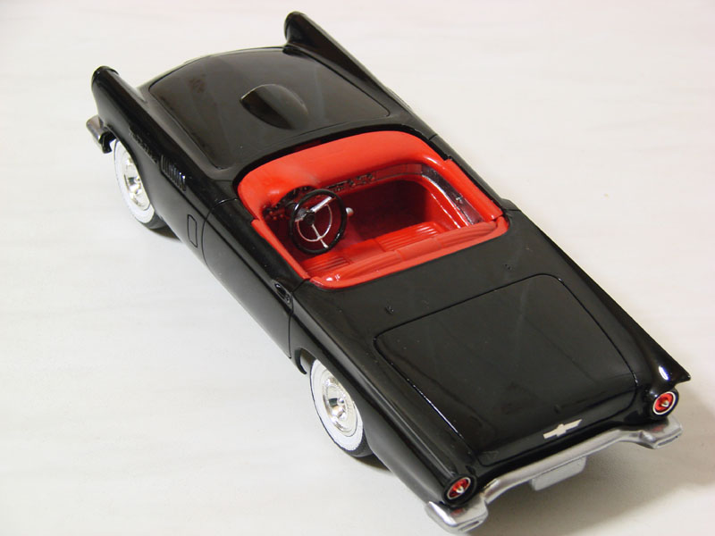

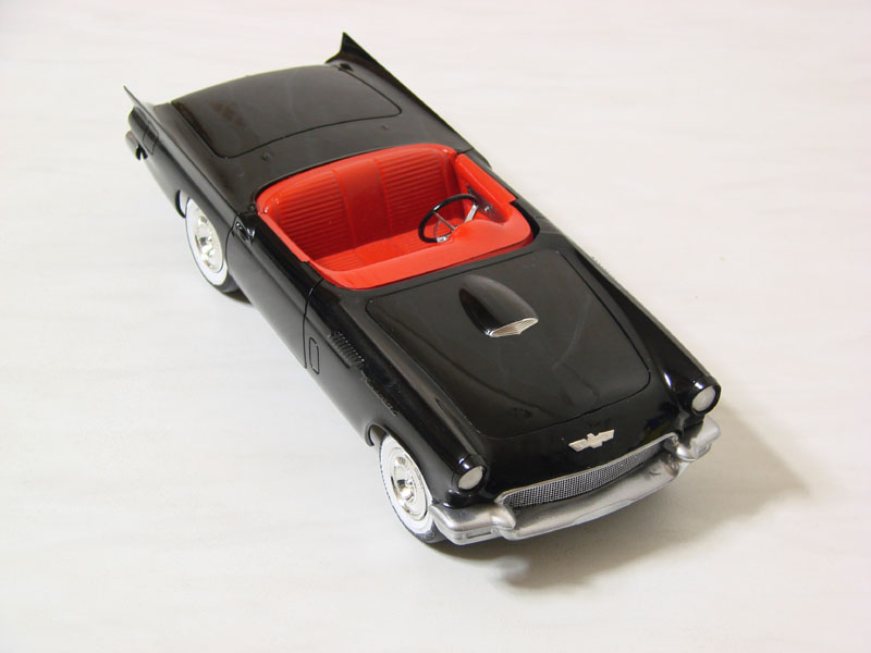

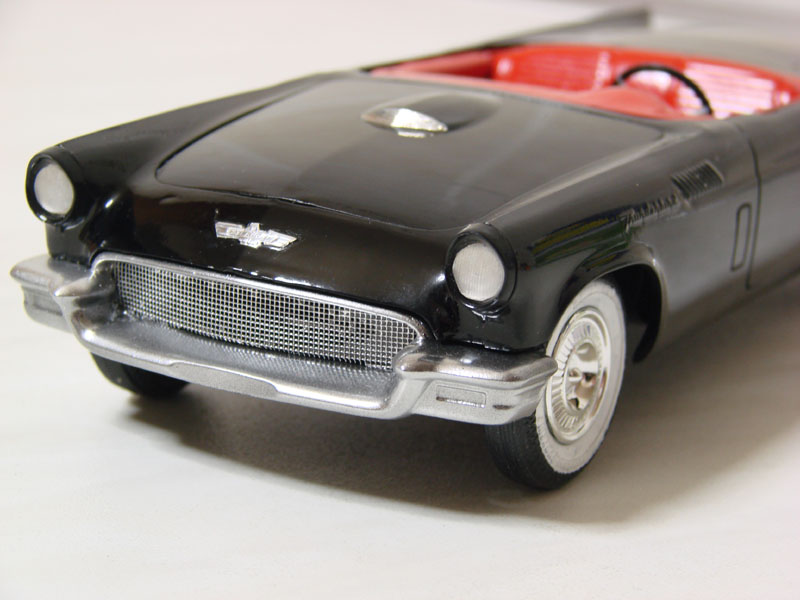

Old 20-12-2007, 21:32

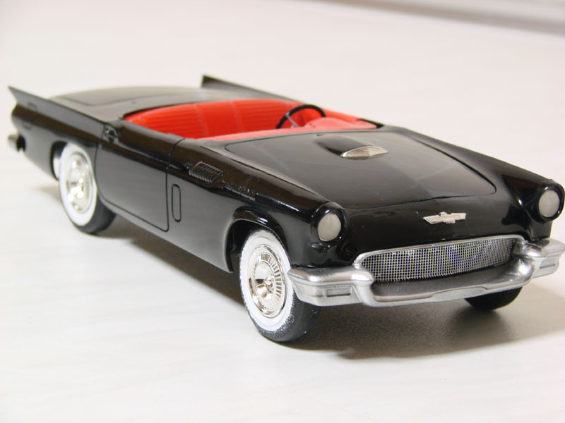

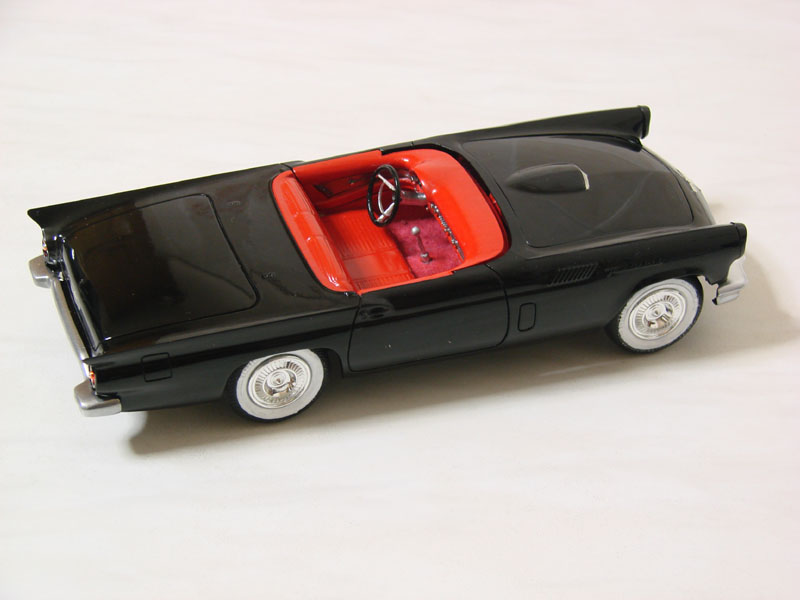

We hebben serieus moeten werken aan deze kit om er nog iets deftigs van te krijgen. Dat is echter maar ten dele gelukt. Op een bepaald moment ben ik er "met mijn klak naar beginnen gooien"...
Kort samengevat: er past letterlijk niks bij deze kit. Ik weet niet hoe ze het klaarspelen, maar deze kit is werkelijk een ramp. Hij is bijzonder slecht van concept, en als je de bouwplannen meticuleus volgt, dan kom je in de problemen bij het monteren van zowel de voor- als de achteras.
Zoals als gezegd in een eerdere post, past de chassis-met-motor assemblage slechts met een paar truken in de carrosserie. Ik heb een deel van de "firewall" moeten wegsnijden om alles te laten passen. Nu komt daar nog bij de vooras ook niet gemonteerd kon worden omdat de aandrijfriemen in de weg zitten ...
De achteras past op zich wel, maar je kan de wielen niet monteren omdat die voor een klein deel in de achtervleugel verdoken zitten.
De bumpers zitten scheef (yep, alle twee) en ik kan werkelijk niet veel méér wegsnijden om hen te laten passen, anders donderen ze op eigen beweging uit het model.
Het interieur past ook maar met de grootste moeite in de bovense schelp, en de voorruit (zie mijn nood-ingreep-in-de-vorm-van-een-tutorial) is al niet veel beter. Daar moet nog ongeveer een volle millimeter materiaal overbodig materiaal weggesneden worden vooraleer het kan worden gemonteerd. De Alcladlaag die op de raamomlijsting zat is allang gesneuveld omwille van de vele handelingen die het onderdeel heeft moeten ondergaan tot nog toe. Enfin, die montage ruit-omlijsting moet nog worden afgewerkt, en dan kan dat op het model worden gemonteerd. Dan beschouw ik hem als af.
Conclusie: als ge niet persé een Ford Thunderbird 1957 in uw etalage wilt hebben, blijf dan met uw fikken van dat AMT-model af.

Old 20-12-2007, 21:35
Nog een paar fotokes:
