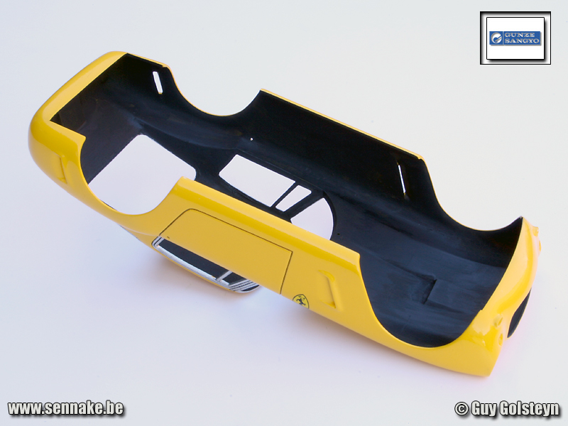

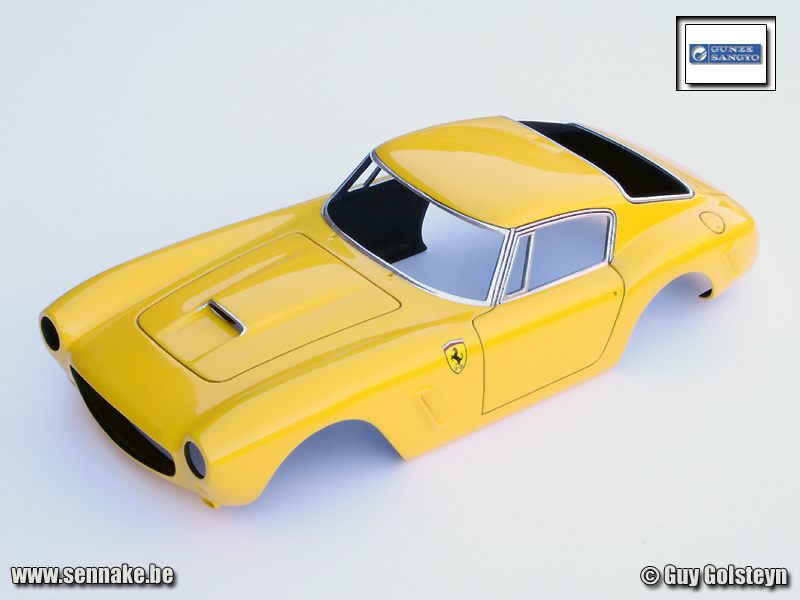

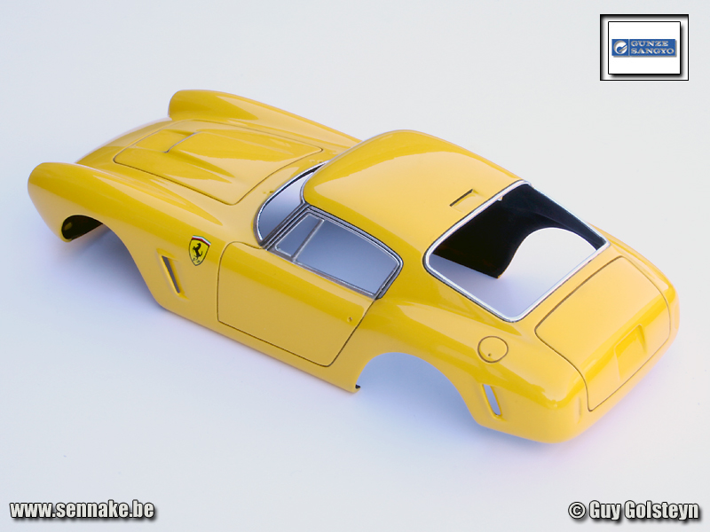

Het volgende op het programma is het inschaduwen van de paneellijnen van deuren en koffers, net als die van de raamstijlen.
En dat is precies wat ik ondertussen gedaan heb. De schaduwlijnen tussen de chroomlijsten heb ik opgevuld met zwarte olieverf, en de schaduwlijnen van de koffers en deuren heb ik opgevuld met okergele olieverf. Olieverf heeft het grote voordeel dat ze supertraag droogt en dus kan je erg ruim tewerk gaan met je penseel, zonder bang te moeten zijn dat de overtollige verf niet meer van de lak kan verwijderd worden. Eens de paneellijn aangebracht is wordt de overtollige verf gewoon afgeveegd met een propere doek. Hierbij let ik er op dat ik niet alleen de verf wegveeg die op de body zit, maar ik duw de doek met mijn nagel ook doorheen de naad, zodat de verf werkelijk alleen diep in de (uitgekraste) paneellijn zit.
Na een dag of 2 drogen heb ik vervolgens de ganse binnenkant van de Ferrari matzwart geschilderd. Hierbij zijn er stukken die niet strikt noodzakelijk zijn omdat ze toch niet zichtbaar zullen zijn later, maar ik verkies om de ganse body te schilderen omdat ik ooit wel eens geweten heb dat ongeschilderde stukken het licht iets beter doorlaten dan geschilderde stukken, en dat is geen zicht...
Hier zijn de foto's alweer zie :

Tja, dat begint er hoe langer hoe beter uit te zien.

Ziet er goed uit he. Toch vreemd om te zien dat het geel altijd een iets andere tint krijgt met de body aan de binnenkant zwart gemaakt.

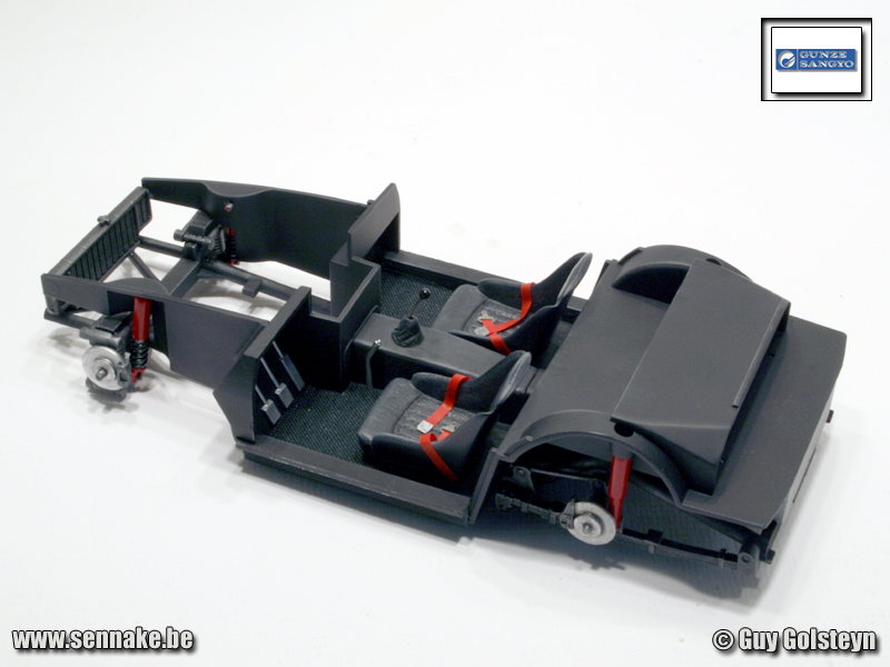

Ok, belofte maakt schuld. Hier de stand van zaken tot op het moment dat ik besefte dat ik de banden niet op tijd zou binnenkrijgen.
Het chassis is op de uitlaten en de wielen na, helemaal af. Ook de interieurdelen die aan het chassis bevestigd moeten worden zitten er op. Ik heb de zetels wat aangekleed met basic jaren '60 gordels en op de vloer heb ik een zelfklevend matje gekleefd.

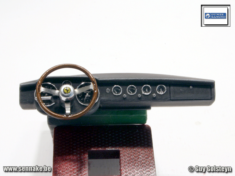

Het dashbord is ook helemaal afgewerkt. Het onderdeel bestond geheel uit chroom, en de bedoeling was van alles behalve de sierringen rond de meters en de knopjes matzwart te schilderen. 't Is eens iets anders. Daarna heb ik de meters aangebracht en geseald met een druppeltje epoxylijm. Het stuur werd gemonteerd en op kleur gebracht.

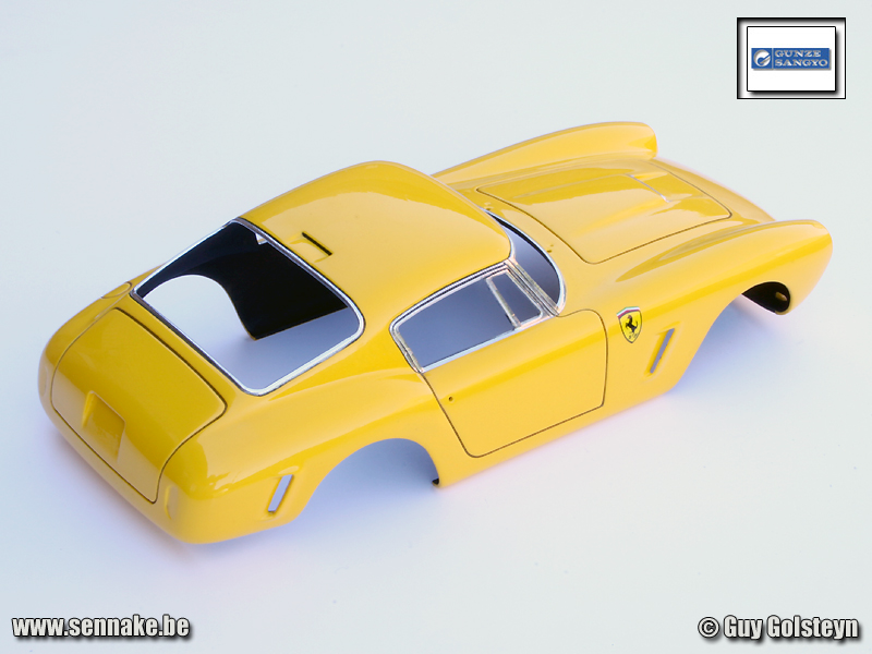

Deze foto illustreert perfect hoe abrupt er ineens een einde kwam aan mijn motivatie en mijn project: de onheilsmail kwam binnen op het moment dat ik alle ruiten langs binnen- en buitenzijde geschuurd en gepolisht had omdat er gietnaden op zaten, en ik was net klaar met het matzwart schilderen van de deurpanelen, die in één stuk meegegoten zijn met de zijruiten. Al wat ik nog moest toen was het schilderen van de details zoals deurklinken, en wat drybrushen om de details beter te laten uitkomen. Maar dat is er niet meer van gekomen: alle onderdelen zijn de doos in gevlogen en de doos staat ver weg. End of story.
