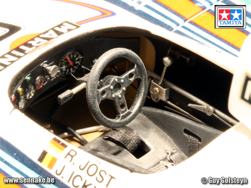

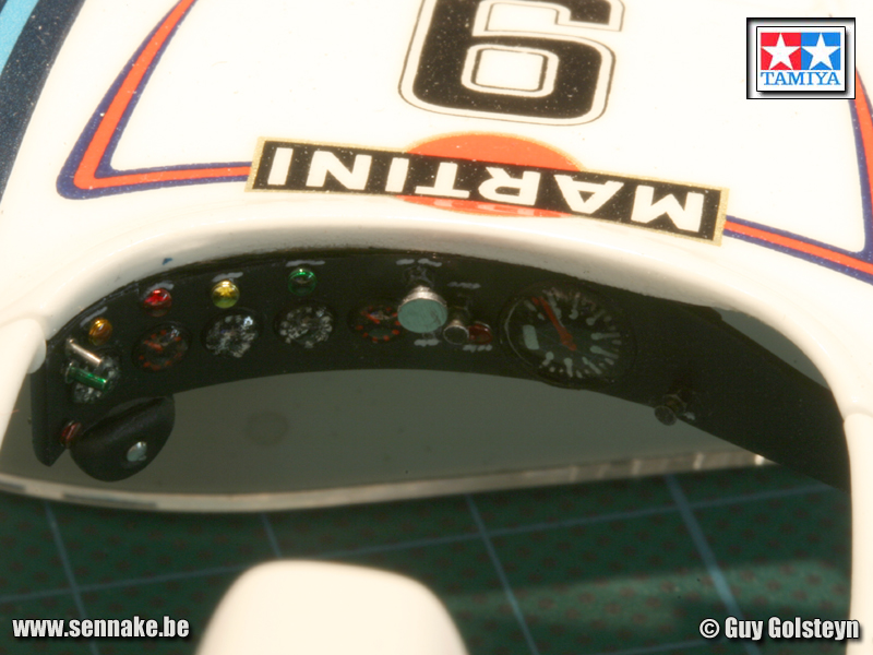

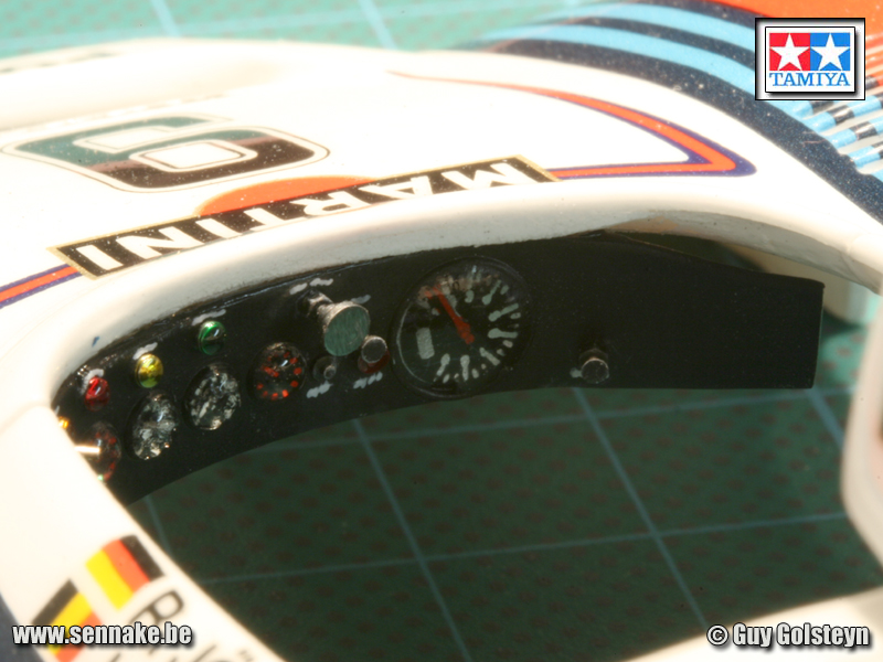

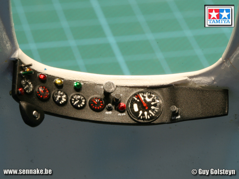

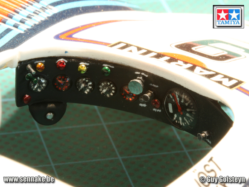

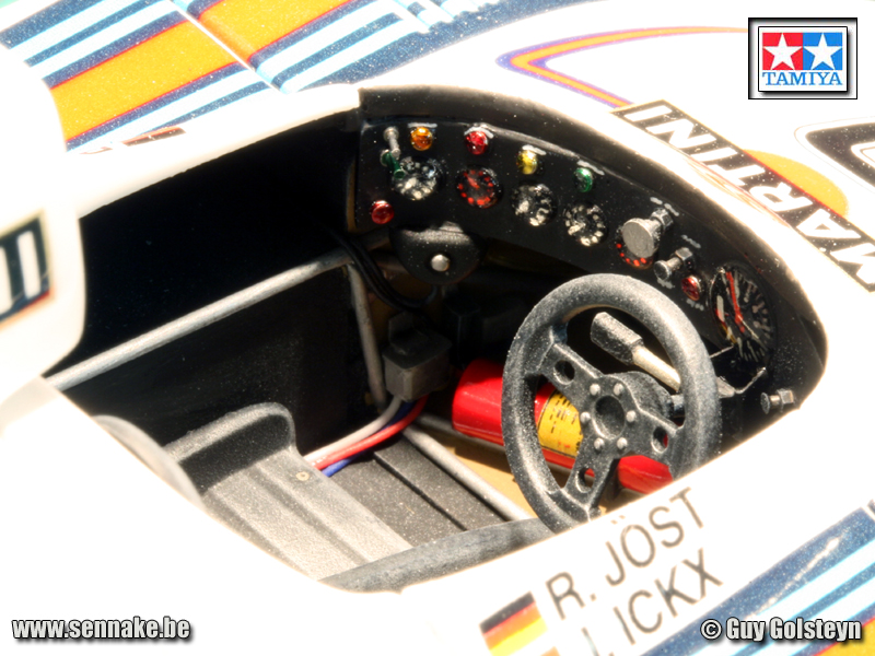

Wat nu nog ontbreekt is het dashbord, dat ook de nodige aanpassingen moet ondergaan. Het is te kort en er ontbreekt een stukje aan. Verder heb ik alle lampjes en schakelaars weggesneden en er een gaatje geboord, zodat ik eens deftig kan tekeer gaan met mish-mash onderdelen die het dashbord moeten gaan opsmukken.
Ik heb me dus eens naar hartelust kunnen uitleven op het dashbord met mish-mash onderdelen, iets wat ik geweldig plezant vind.
Ik had beter foto's genomen van het afgewerkte dashbord vooraleer ik het aan de body vastkleefde, maar ik heb er te laat aan gedacht. Dus moet ik me behelpen met enkele foto's uit verschillende hoeken, van de cockpit.

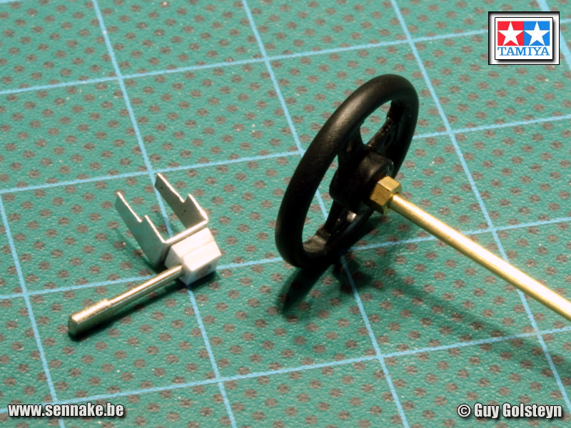

Het stuur werd ontdaan van zijn "ballast", ttz ik heb een groot deel van het cilindervormige deel achteraan het stuur weggesneden, en de stuurstang heb ik helemaal weggegooid. Hiervoor kwam een metalen stuurstang in de plaats die op haar plaats gehouden wordt door middels een centrale moer. Ik heb ook het onderdeel gescratcht dat eigenlijk aan het dashbord vastzit en waardoor de stuurstang loopt. Ook de bediening van de pinkers hangt hieraan vast. Aangezien mijn dashbord aan de body vastzit en het stuur in principe aan het chassis vastzit, zal ik dit onderdeel aan het stuur moeten bevestigen en kan ik het pas na het samenbouwen van chassis en body aan het dashbord vastmaken. Ofwel moet ik de bevestiging van het stuur aan het chassis laten vallen en alles aan het dashbord vastmaken. Daar moet ik nog eens over nadenken.

Net een echt dashboard! Klassewerk Guy.

Die support voor die "pinkerbediening", met welk materiaal is dat gebouwd? Is dat alu-plaat of gebruikt gij iets anders?
  #84
Old 03-03-2008, 00:57
Dat is inderdaad aluminium plaat die ik eens gekregen heb van iemand uit de drukkerij-wereld.

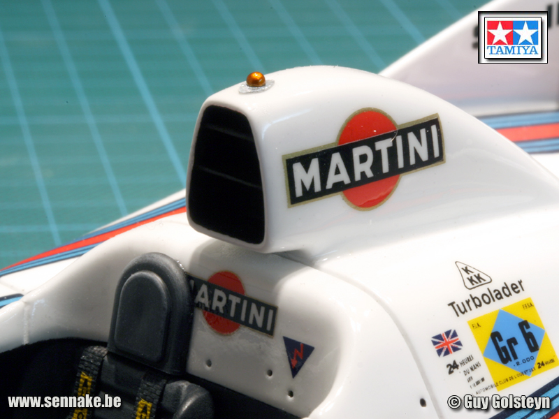

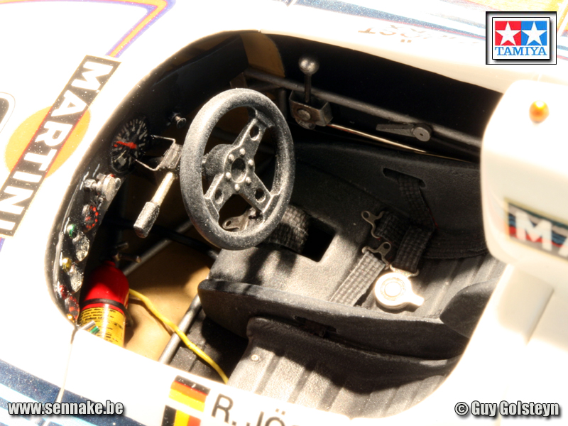

Dit is de laatste update vóórdat het model in afgewerkte vorm zal tentoongesteld worden in mijn galerij.
De cockpit is nu helemaal klaar en de body werd samengevoegd met het chassis. De foto's zijn zwaar overbelicht om iets te kunnen zien van het interieur.
De airscoop werd matzwart geschilderd en bovenop werd een oranje lampje gescratcht. Ook de neksteun werd aangebracht.
Vooraleer dat body en chassis samengevoegd werden, heb ik ook nog een radiator gezocht in mijn reserve-onderdelendoos en tegen de body gekleefd zodat je niet dwars door het model kan kijken. Uiteraard zit daar in werkelijkheid ook een radiator.

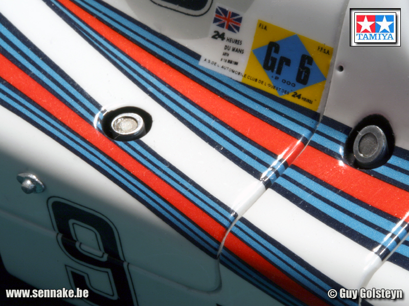

  #90
Old 07-03-2008, 19:04

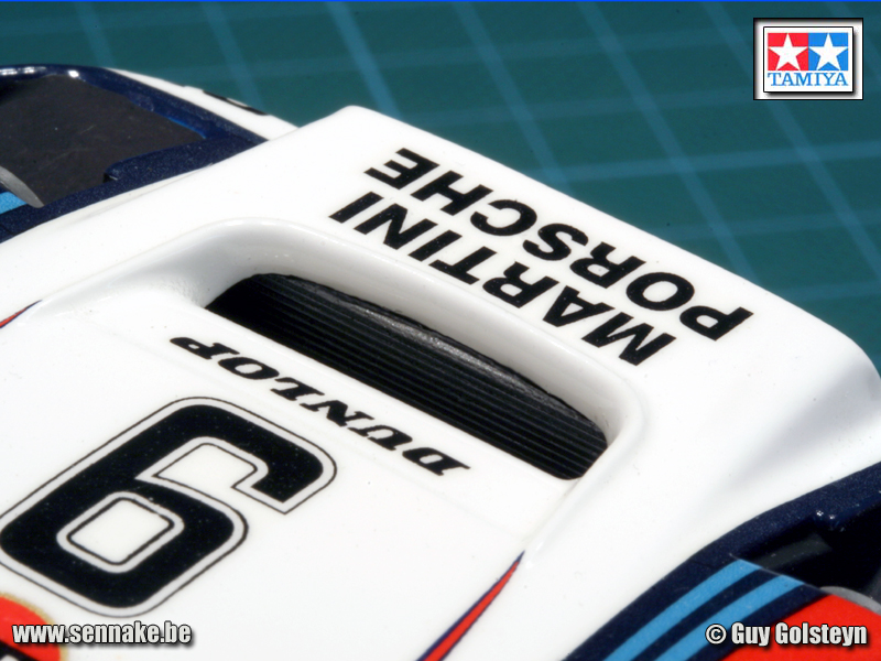

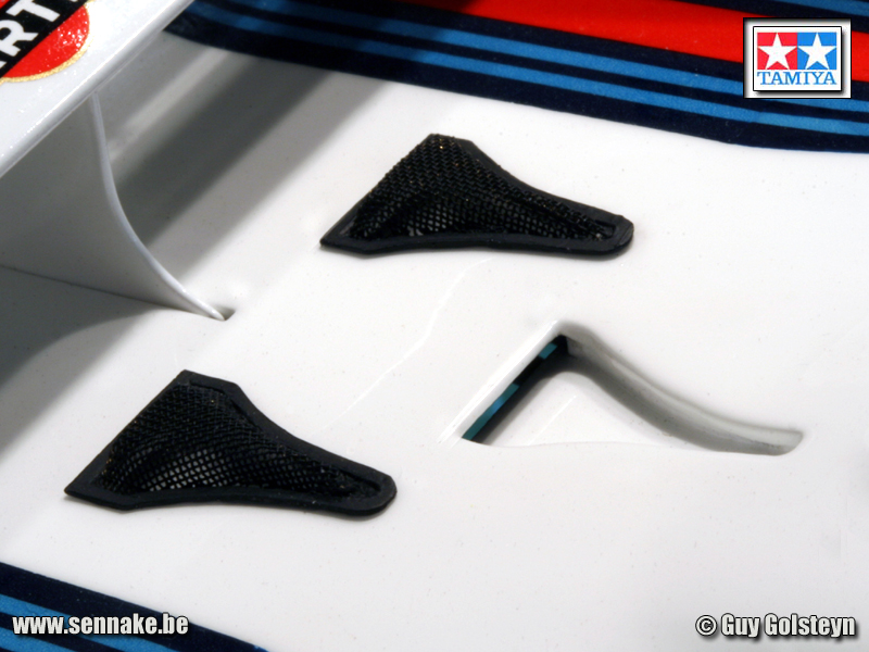

De reeds lang geleden vervaardigde afdekkappen achteraan werden matzwart geschilderd en op de body gekleefd.

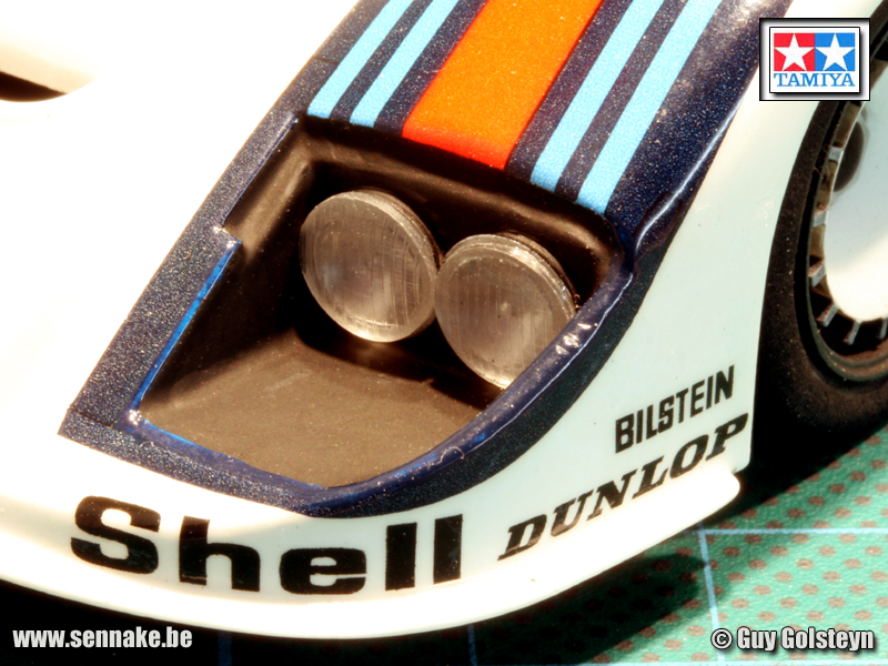

Vooraan zijn de koplampspiegels in de openingen gekleefd, waarna de koplampglaasjes met 2-componentenlijm tegen de spiegels bevestigd werden. De afdekkappen moeten hier nog over het geheel aangebracht worden.

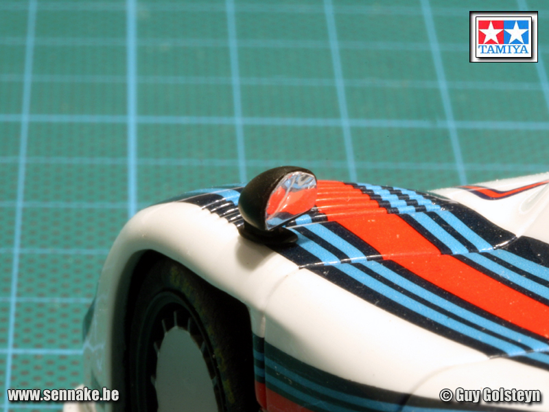

De achteruitkijkspiegels werden ontdaan van hun lange steun en matzwart geschilderd. Daarna heb ik er spiegelende folie voor uitgesneden en aangebracht. Tenslotte werden de spiegels op hun plaats gekleefd.

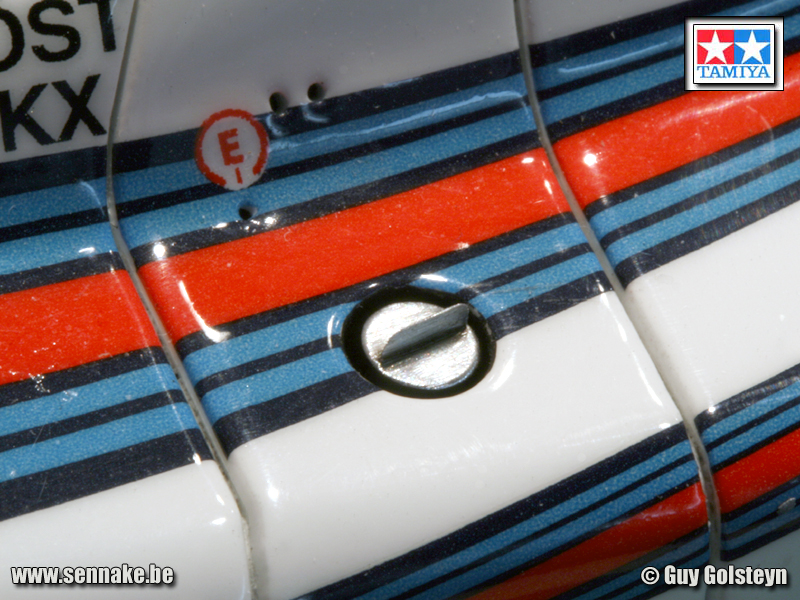

Aan de linkerzijde heb ik de vulstop geheel volgens de referentiefoto's nagebouwd, want ik had de originele stoppen weggefreesd. De afdekstop en het handvatje zijn uit alu-plaat gemaakt.
Aan de rechterzijde moesten ook 2 vulstoppen gescratcht worden die er wel anders uitzien als links: hier geen handvatje maar wel een draaistop die een iets hogere rand bezitten dan het centrum van de dop. Daarom heb ik eerst ronde schijfjes uit alu gestanst met de punch 'n die set, en daarna exact dezelfde schijfjes nog eens gemaakt om daarna in het midden een stuk weg te stansen. Eens ze op elkaar gekleefd zijn is de illusie compleet. Een beetje x-19 smoke doet de rest. Ook de nummerverlichting die ik weggesneden had zonder ze te beschadigen werd teruggeplaatst. Op de referentiefoto's kon ik zien dat het lampje aan de rechterzijde vreemd genoeg niet perfect boven het racenummer stond, maar er een beetje schuin achter. Dus hebben we het ook zo gedaan.
