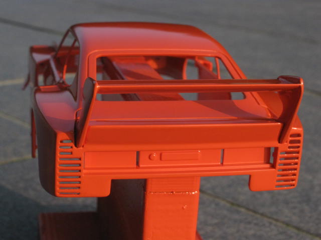

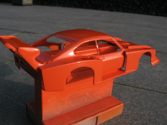

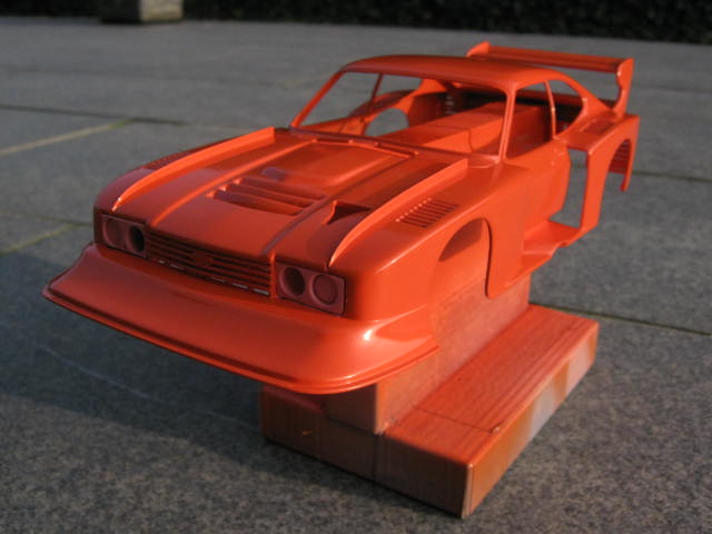

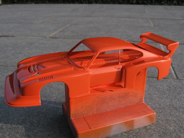

Vandaag een 2de laag oranje gespoten en het resultaat is voor mij meer dan voldoende. Lang geleden dat het spuiten zo vlot ging.
Nu kan die enkele dagen uitharden vooraleer het decallen kan beginnen.

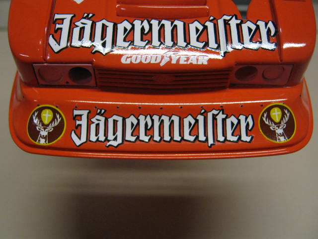

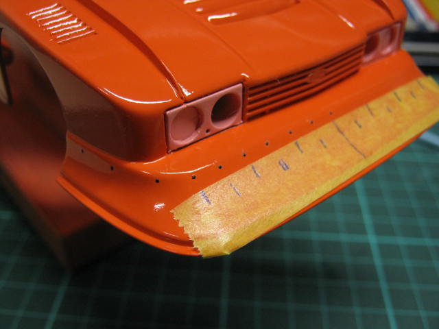

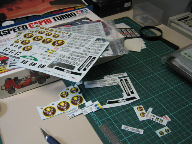

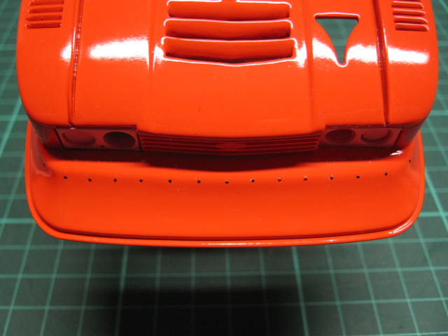

De eerste decals zijn een feit.

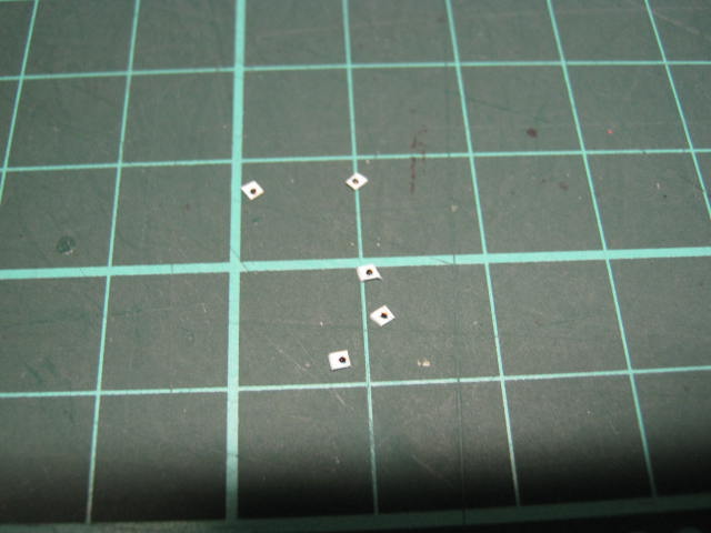

De meegegoten revetten zijn weggeschuurd, dus moesten ze op één of andere manier er terug opkomen. Hoe, das was de vraag natuurlijk.
Ik kon de revetten uitmeten, uitboren en revetten er in vast lijmen. Alleen, ik had niets in huis wat er enigzins voor kon doorgaan.
Dan maar in de vorm van decals. Ik heb ooit een decalvelletje van Archer gekocht waarop kleine resinpuntjes op een decalvel zijn aangebracht.
Nadeel, er zijn een 3-tal verschillende rijen puntjes, maar ze staan te kort bijeen. Ik heb ze dan maar één voor één losgeknipt.
Even uitmeten en we zijn er aan begonnen
Na een dik uur is dit het resultaat
Tot de volgende update

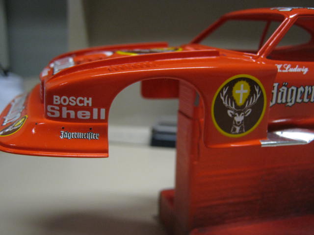

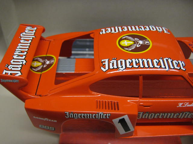

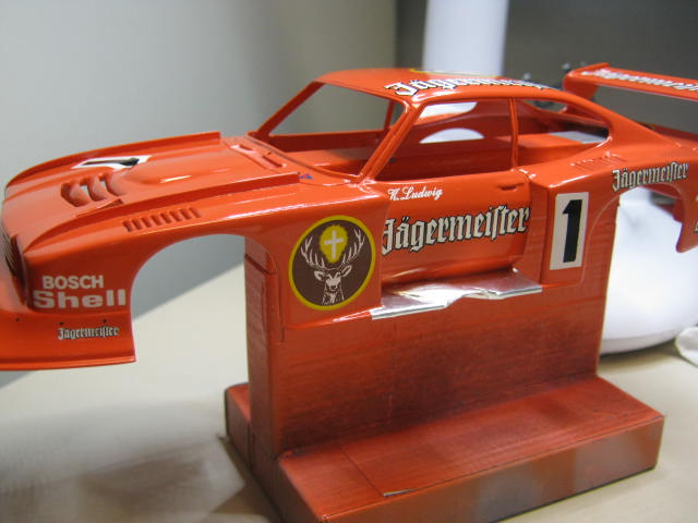

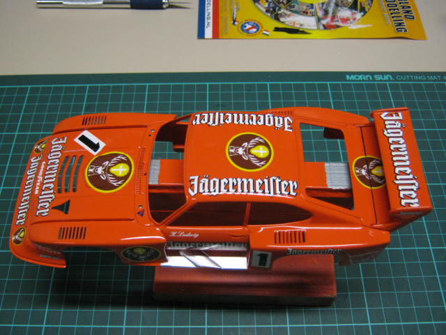

Kleine update van afgelopen weekend;

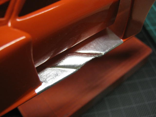

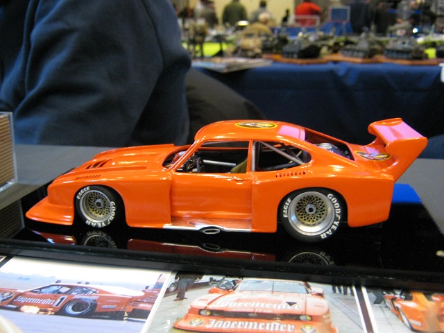

Daar waar de uitlaat onder de auto uitkomt, werd de "treeplank" bekleed met mat-aluminium van BMF.

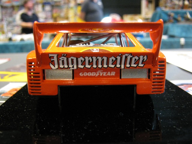

Ook werden er nog enkele sponsorlogo's aangebracht op de kofferklep en het dak, daarna werd hij ingepakt voor een trip naar Lichtervelde
Tijdens de beurs van Miniwheels werden er nog enkele decals aangebracht;
Maar het startnummer op de flank leek me nogal groot uitvallen, zeker als je vergelijkt met onderstaande foto;
Deze werd ondertussen al verwijdert, het nummer 1 werd lichtjes aangepast en ingekort. Nu nog nieuwe witte vlakken maken waarop het nummer 1 geplakt zal worden, maar dat is voor de volgende keer.

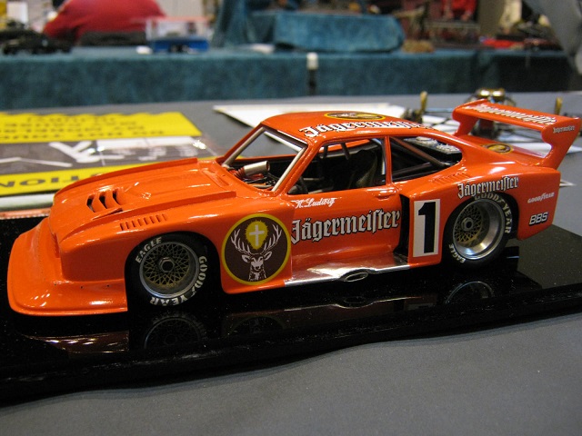

kan het niet zijn dat uw ´hertje ´ na het voorwiel ook wat te groot is ?
Alhoewel dit toch weer enorm mieren... is .
Als ge toch uwe 1 hermaakt ....
Het was dit "hertje" of eentje dat te klein is. En dat noemen ze dan weer "Bambi" zeker
Nee, ik ga zeker mijne decalstock eens nakijken of ik er nog 2 vind die beter overeenkomen.
De reden waarom ik de 1 ga hermaken heeft te maken met de andere kant, daar hangt het nummer scheef. En die grote is dus te groot om scheef te hangen, iets wat ik uiteraard al geprobeerd had met een uitgeknipte decal.

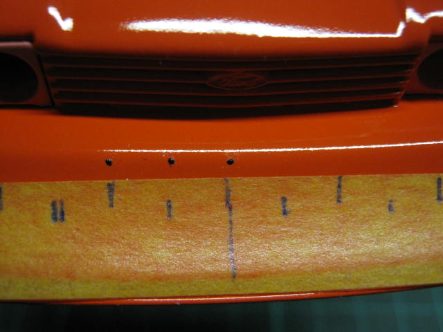

Wat stond er vandaag op het progamma ?
Nog even een referentiefoto er tussen gooien;
Op onderstaande foto is te zien dat er 3 gaatjes geboord zijn. Hierin komen een persluchtaansluiting, een persluchtkraantje (links op de foto tussen motorkap en voorruit) en een stroomonderbrekersknop.(rechts) Hiervoor ben ik eens in de mish-mash-doos gaan snuffelen

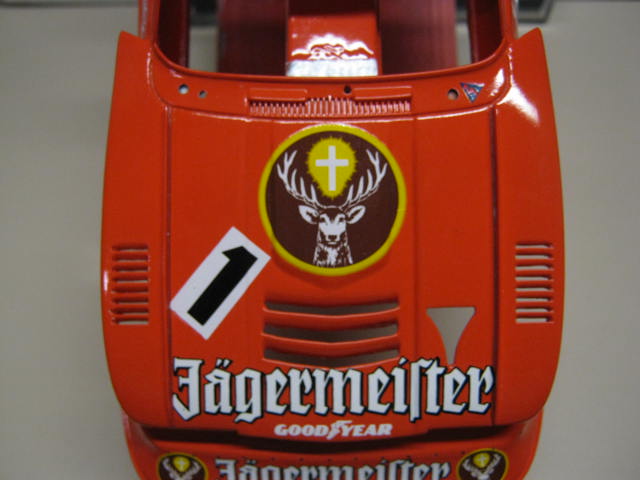

  #239
Old 01-03-2015, 00:55

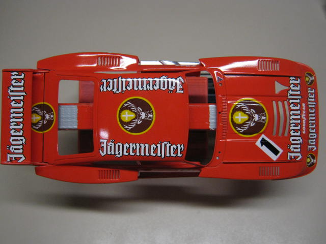

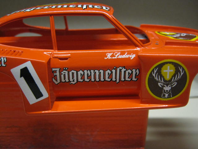

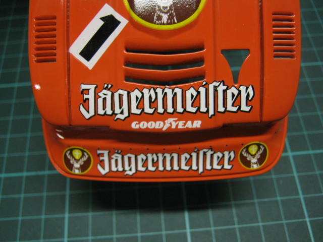

Als we deze foto vergelijken met de referentie-foto, blijkt dat ik de decal op de motorkap iets te groot heb gekozen.
Dus werd de decal voorzichtig verwijderd en vervangen door eentje met een maatje kleiner.
Wat mij betreft, stukken beter. Hopelijk morgen de eerste laag vernis.
