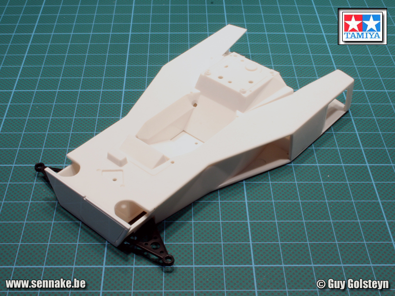

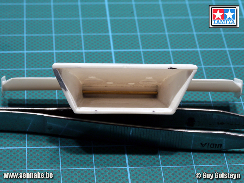

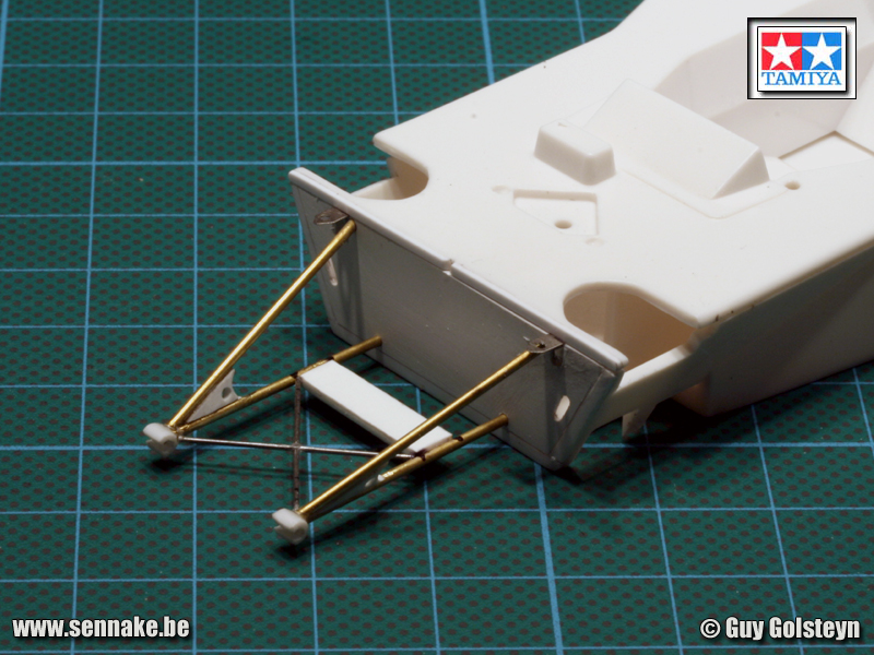

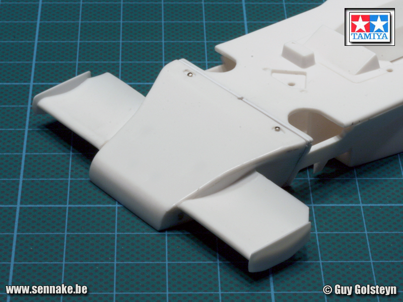

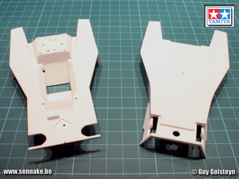

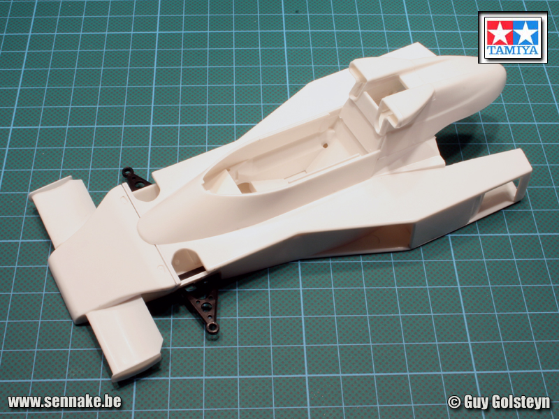

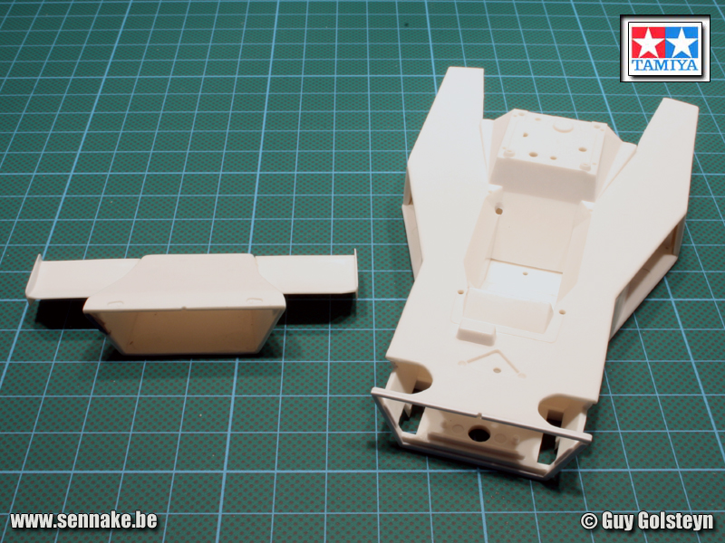

De bouw van zo'n model gaat altijd gepaard met een studie van de voornaamste bodyparts. Daarbij viel me meteen op dat de body bestaat uit 2 helften, namelijk een onderste helft en een bovenste helft. Tot zover geen probleem. Maar de jongens van Tamiya hebben één grote fout gemaakt: de scheiding van de 2 helften loopt door tot in het puntje van de neus, en dat is totaal verkeerd. De neuspartij is één geheel, die van de wagen kan afgenomen worden om aan de voorpartij van de McLaren te kunnen werken, en de bovenste afneembare helft begint pas na die neuspartij.
Dat heeft natuurlijk ernstige gevolgen voor de bouw en vooral het spuiten van het model. Ofwel spuit je beide helften en lijm je ze nadien dicht, met als grote nadeel dat je de naad in de neus blijft zien want je kan hem niet meer bijwerken of gladschuren. Ofwel lijm je beide helften tegen elkaar zodat je ze mooi kan afwerken vóór het spuiten, maar dan is het nagenoeg onmogelijk om het model samen te bouwen omdat je nergens meer aankan.
Dus was de conclusie duidelijk: de neus moet eraf! Ik ben dus begonnen met het inkrassen van een naad waar de neuspartij tegen de rest van de body staat (die naad ontbrak ook al) waarna ik verder doorgekrast heb tot ik door het materiaal heen zat. Omdat er altijd een beetje materiaal verdwijnt bij zo'n operatie heb ik meteen smalle plastic strip tegen de body gekleefd die de totale lengte terug corrigeert. Dat zie je op de eerste foto. Ik moet er wel bij vertellen dat ik de foto's veel donkerder moeten maken heb om enigzins contrast te zien, want foto's maken van witte onderdelen valt niet echt mee. Wat je ook op de foto zou moeten zien is de bodem van de wagen waar ik de openingen dichtgemaakt heb die moesten dienen om een batterij en een schakelaar in aan te brengen. Aangezien ik niet van plan ben om mijn model onbestuurd door de huiskamer te laten rijden heb ik ze dus dichtgeplakt.
Vervolgens heb ik beide neushelften tegen elkaar geplakt en in vorm gebracht. Dat viel niet mee, want Tamiya had het zich wat al te makkelijk gemaakt wat de bevestiging van de voorspoiler aan de neus betreft: tussen beide onderdelen hadden ze een soort van rechthoekig verbindingsblokje gegoten wat er in werkelijkheid niet is. Dus heb ik met een scherp modelbouwmesje het geheel in de juiste vorm moeten snijden. Ook de wing-end plates die zeker een mm dik waren heb ik dunner geschuurd tot op een dikte van ongeveer 0.2mm, wat me meer op schaal lijkt. Dit kan je allemaal zien op de tweede foto.
Tot op dit niveau laten de werkzaamheden me alleen toe om de neus correct te spuiten zonder sporen na te laten, waarna ik hem tegen de body zou kunnen kleven bij voleindiging van het model. Maar natuurlijk is de verleiding groot om ook de details te bouwen die onder de neuspartij verborgen zitten, en een systeem uit te dokteren dat toelaat om de neus aan de body te klikken zonder hem echt vast te kleven. Ik heb goede referentiefoto's gevonden, niet van een 1/1 wagen, maar wel van een 1/12 model dat tot in de puntjes gedetaillerd is, en dat voorbeeld ga ik volgen. Dus ben ik begonnen met het vervaardigen van een "bulkhead" die precies in de opening van de body past en die alle van scratch te bouwen onderdelen zal dragen. Dat zie je op de derde foto.
Vervolgens heb ik een dryfit gedaan om te zien of de neuspartij nog mooi tegen de body aan past. Dat lijkt nog ok te zijn. Dat is trouwens te zien op de vierde foto.
Tenslotte heb ik ook de andere bodyparts (de achterspoiler uitgezonderd) eens gedryfit om te zien hoe de McLaren er gaat uitzien. Dat kan je zien op de vijfde foto.
Tot binnenkort!

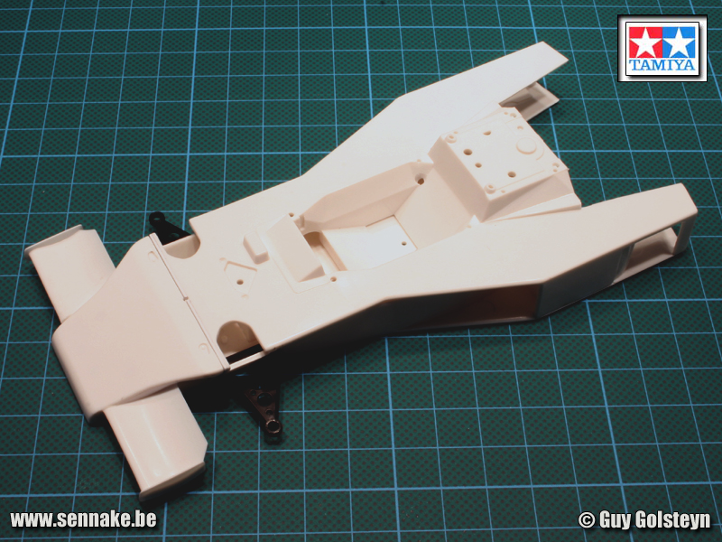

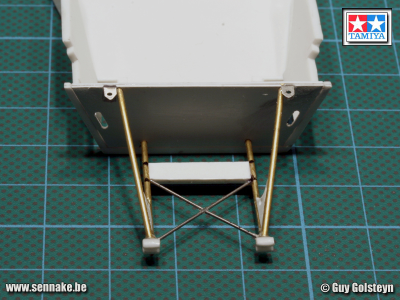

Aan dat systeem heb ik een tijdje zitten denken, totdat ik de oplossing gevonden had. Het zal een klik-systeem worden onderaan, en de beide snelsluitingen bovenaan in de neus worden uitgeboord en vervangen door speldekopjes die in metalen beugeltjes geschoven kunnen worden.
Ok, tot zover de theorie. Aan de slag nu. Eerst moet ik aan de binnenkant van de neus een metalen stang zien vast te maken waarin de buizenstructuur van het chassis kan vastgeklikt worden. Ik heb dus dwars door de neuspartij 2 gaten geboord, waar ik vervolgens een metalen staafje van 1,1mm diameter geschoven heb, waarna ik het vastgekleefd heb met secondenlijm. Tenslotte worden de lijmsporen weggeschuurd en langs de buitenzijde is er niets meer te zien van de operatie (na het spuiten bedoel ik dan).
De staaf zie je op de eerste foto duidelijk zitten.

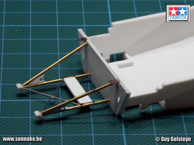

Dan heb ik met wat metalen staafjes en wat plastic een buizenstructuur gemaakt. Eerst werden de onderste buizen vervaardigd en op maat gesneden. Daarna werden ze in de bulkhead vastgelijmd. Vervolgens werd de steunplaat voor de batterij op maat gesneden en op zijn plaats gelijmd. Dan werd het kruisverband vervaardigd met metalen staafjes van een kleinere diameter (0,6mm).
Eens dat allemaal goed vast zat, heb ik de bovenste stangen op maat gezaagd en aan beide kanten aan het buizenchassis gekleefd, waarna ik de plastic tussensteunen op maat kan snijden, uitboren en tussen de buizenstructuur kan kleven.
Nadat ik me er van vergewist heb dat de neuspartij nog steeds mooi tegen de bulkhead past en mijn kliksysteem werkt, boor ik gaatjes in overschotjes van fotoets-materiaal, knip ze op maat, plooi ze met mijn hold-and-fold, kras ligplaatsen uit de plastic van de bulkhead, en kleef de metalen beugeltjes op hun plaats. Het heeft heel wat paswerk en herbeginnnen gekost vooraleer ze de juiste lengte hadden en de speldekopjes doorheen de neuspartij het gaatje eronder in de beugel konden vinden, maar uiteindelijk is het toch gelukt.
Dat is allemaal te zien vanuit verschillende gezichtspunten in foto's 2, 3 en 4.
Tenslotte heb ik de neuspartij op zijn plaats geklikt en de speldekopjes in hun ligplaats geschoven en zo ziet mijn McLaren er nu uit. Op wedstrijden zal hij natuurlijk open geshowd worden, maar om te transporteren wordt de neus aan de body bevestigd op deze manier.
De 5e foto laat zien hoe dat er dan uiziet.

Zeer mooie oplossing bedacht! Riskeert een van die 2 klikkertjes vooraan (of allebei) niet af te gaan breken na een tijdje?
Old 21-02-2007, 01:13
Ik denk het niet. Eerst had ik het plastic halve maantje gewoon stomp tegen de metalen staaf gelijmd, en na 2 keer passen brak het idd al af. Daarom heb ik een bredere halve maan vervaardigd, waarin ik een gaatje geboord heb waar de metalen staaf in past. Ze zit er dus nu niet meer gewoon tegenaan gekleefd, maar ze zit er doorheen en dan met secondenlijm geseald.
Old 21-02-2007, 01:29
Ik bedoelde eigenlijk de lipjes van die halve maantjes... die klikken toch in het stangetje dat in de neus zit? Als het halve maantje op zich sterk genoeg is, is er niks aan de hand.
