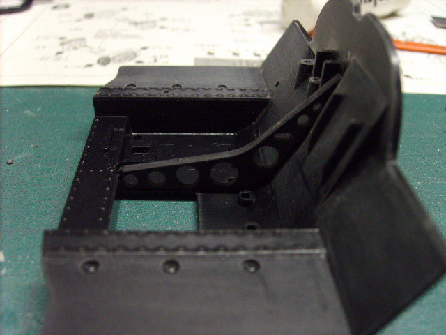

Nu ga ik het eventjes hebben over het interieur. Op het net zijne vele foto's te vinden van de 962, maar niet zo van de binnenkant van de wagen. (ofwel heb ik slecht gezocht ) En als je er dan een paar vindt, dan zie je ook dat het interieur nogal verschilt van wagen tot wagen. Toch heb ik een duidelijke foto gevonden (http://962.com/historic_porsches/por..._107/index.htm) die ik toch min of meer ga volgen.
De aluminium tussenbeugel met die gaten erin zit apart in de kit, maar daarop zijn de gaten ietwat ingegoten. Dus heb ik besloten om ze uit te boren.
Na een paar gaten ziet het er zo uit:
En nadat alle gaten opengewerkt zijn, staat de beugel op zijn plaats om mee gespoten te worden.

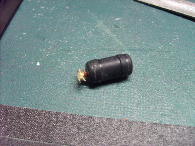

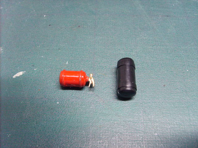

Dan even de brandblusser bekeken, en wat bleek, die trok nergens op. Een cilinder met meegegoten spanriemen en ook nog mee vast gegoten aan het interieurgedeelte.
Deze werd dus verwijderd, maar zo'n grote had ik niet, wel een kleiner formaat met de juiste kraan erop. Het is de bedoeling het kraantje te transplanteren van de kleine naar de grote brandblusser. Op de foto zie je het kleine exemplaar (rood) naast diegene die was mee gegoten (zwart)
Na montage van het kraantje, bleek dat de brandblusser nu te groot was geworden en hij niet meer op zijn plaats ging. Dus was er maar 1 oplossing; nml de zaag erin.
Na wat zaag- en vijlwerk is het apparaat lang genoeg om op zijn plaats te kunnen.

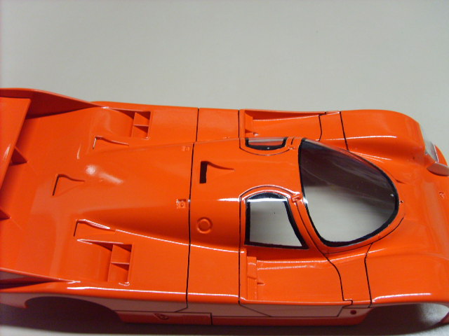

Wegens te warm op de hobbykamer, heb ik maar wat zitten brainstormen over de raamomlijsting en hoe ik het zal gaan aanpakken: van de zogenaamde raamomlijsting is bij deze kit niks te zien.
Nu is het zaaks om onderstaand resultaat te verkrijgen. Let wel, deze foto is een copie van de vorige, maar met paint bewerkt.

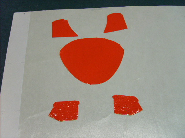

De afplaktape van de ramen en koplampen heb ik niet weggegooid.
Ik ga ze overtekenen en daarna kleiner uitknippen. Dan ga ik ze aan de binnenkant plakken zodat ik die raamomlijsting ook langs de binnenzijde kan schilderen. Maar dat is een werkje voor één van de komende dagen.

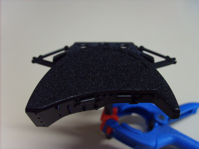

De gaatjes aan de onderzijde werden opgevuld met wat styrene waarna er opnieuw wat primer overheen werd gespoten.
Na een nachtje drogen heb ik er vandaag dan 2 lagen zijde-glans-zwart (TS-29) overheen gespoten.
En zo staat het chassis nu te drogen.

Ook de brandblusser heeft nog een 2de laag rood over zich heen gekregen.

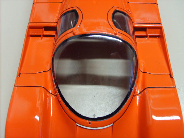

Maandag ( 04-08) heb ik, na een 10-tal dagen van uitharden, de carrosserie behandeld met Tamiya-compound. Eerst met Fine (blauwe dop) en daarna met finish (witte dop) met onderstaand resultaat als gevolg:
Daarna begonnen met het maken van nieuwe en kleinere afplakmallen voor de binnenkant, zodat ik de zogenaamde raamomlijsting kon gaan schilderen. Nou moe, ben ik me daar toch een paar uurtjes mee bezig geweest om dit werkje tot een goed einde te brengen.
Kijk zelf maar eens:
Allerte lezers zullen ook al opgemerkt hebben dat de panellines ook al ingekleurd zijn, en dat met behulp van een tekenpen/stift (pigment liner van Steadtler) van 0,05.

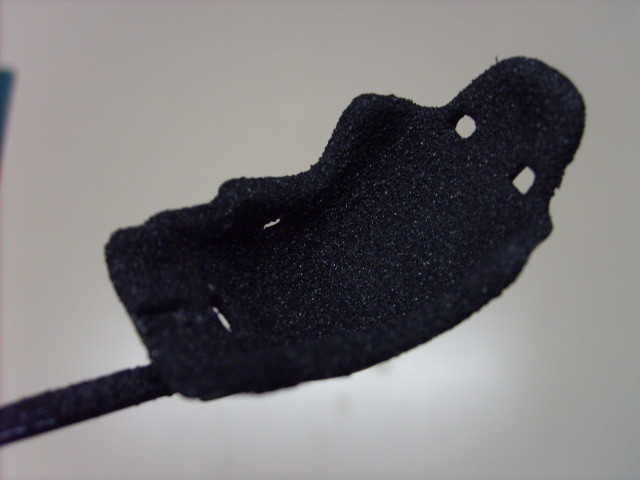

Daarna heb ik de zetel een wat versleten en afgeschoten uiterlijk gegeven met behulp van de Tamiya-Weathering-setjes.
Nu kunnen de gordeltjes gemaakt en aangebracht worden.

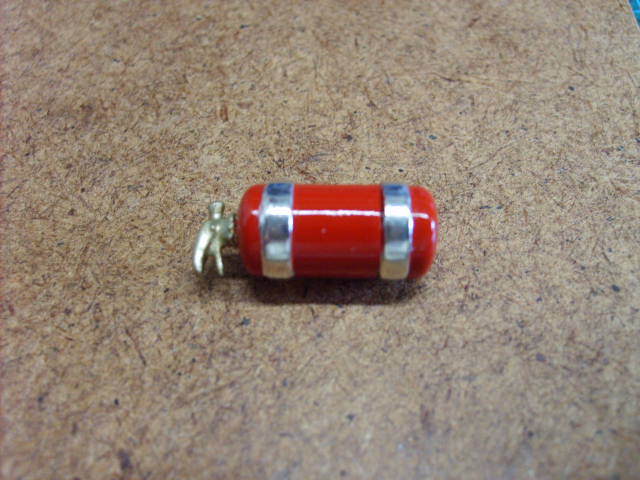

De brandblusser werd ook afgewerkt, kraantje geverfd, en met BMF de spanriempjes bekleed:

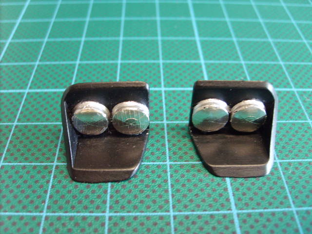

De koplamp-units werden ook afgewerkt. De zogenaamde koplampglaasjes waren hier in zwarte plastiek gegoten, ik had ze eerst in dezelfde kleur als de velgen gespoten, maar dat stond me achteraf niet aan.Dus alles eerst terug proper gemaakt, dan een laagje primer, daarna zijde-mat gespoten en de glaasjes achteraf bekleed met BMF. En dit geeft toch een beter resultaat:
Daarna werden ze in de carrosserie op hun plaats gelijmd. Dat liep hier niet van een leien dakje, je moet deze units op gevoel juist plaatsen, want ze passen moeilijk op hun plaats. En dat zijn we van Tamiya niet gewoon. Allé, na 2 pogingen zitten ze naar mijn gevoel juist.
En wat blijkt nu, de koplamp-units hadden bij dit model niet zijde-mat, maar oranje moeten zijn.
Het zij zo, ik had geen zin meer om alles terug los, proper te maken en opnieuw te beginnen.
