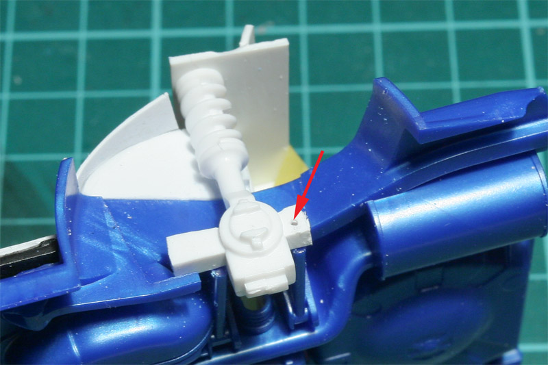

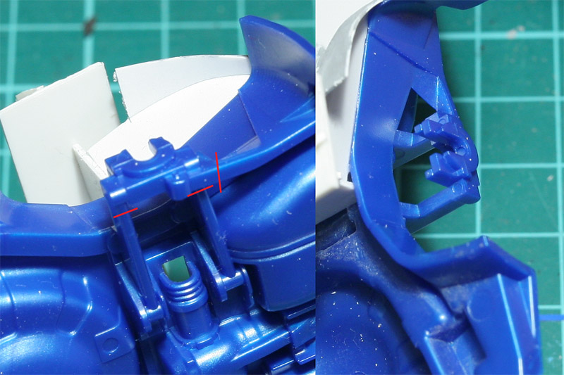

Zoals te zien is, is er eigenlijk geen fatsoenlijke ophanging... Dus die kan weg, langs de rode lijnen heb ik dan het origineel weggezaagd. Het resultaat is op de volgende foto te zien. Hier zie je ook meteen het nieuwe punt waar de ophanging in komt te staan (bovenste rode pijl). De onderste pijl wijst naar en stuk ijzerdraad wat ik in de een door mij geboord gat heb geplaatst en waar straks de veerpoot op gaat passen (zie rode pijl).

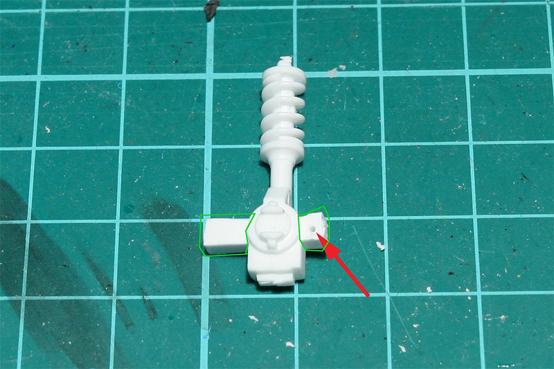

Dan de veerpoot. Hier heb ik aan beide zijden een strip ingezet (de groen omlijnde delen). In het rechterstuk heb ik een gat geboord dat overeenkomt met het stukje ijzerdraad uit de vorige foto.

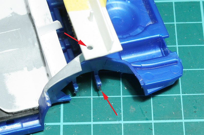

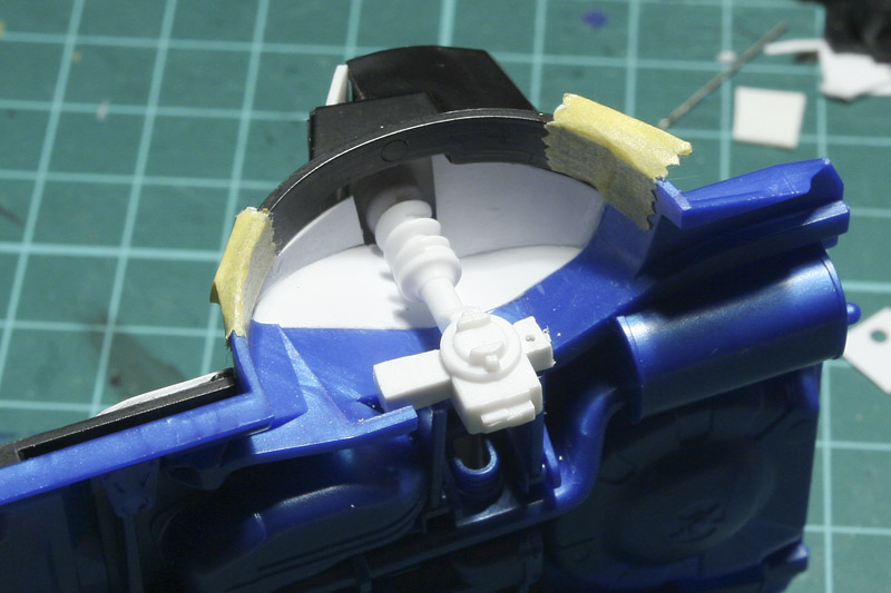

Wanneer je dan alles in elkaar zet ziet het er zo uit:
Al met al ben ik redelijk tevreden met deze oplossing; de ophanging is stevig en netjes afgewerkt waardoor het straks niet zichtbaar zal zijn hoe het werkelijk in elkaar zit Uiteraard is alles vantevoren zo uitgemeten dat voor en achter de auto nu op gelijke hoogte staat.

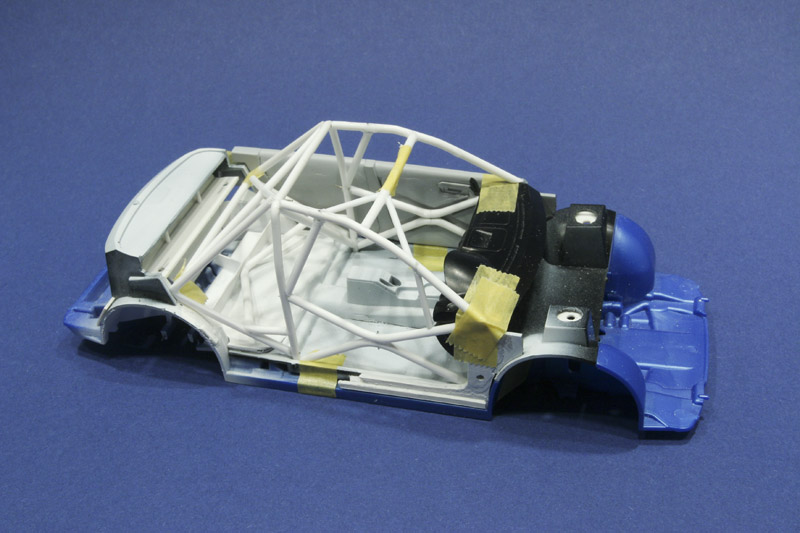

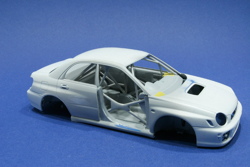

Al sinds de vorige posting ergens in januari(!) was ik niet helemaal blij met de rolkooi; ik had het idee dat er iets niet goed zat... Maar intussen heb contact gehad met Possum Bourne Motorsport en heb van hun wat handige referentiefoto's toegezonden gekregen Gelukkig bleek hieruit dat ik toch op de goede weg zat en heb ik afgelopen week de rolkooi zo goed als afgerond. Zie hier de stand van dit moment:
Een en ander moet nog wel netjes afgewerkt worden, maar ik ben tevreden over hoe de kooi er nu uit ziet. En niet onbelangrijk; hij past goed in de kas. Nu deze horde genomen is ben ik ook verder gaan kijken hoe ik de geopende rechterdeur ga plaatsen. Ik heb met Gulfie overlegd over hoe het het op zijn Impreza gedaan heeft en die methode staat me wel aan... wordt vervolgd!

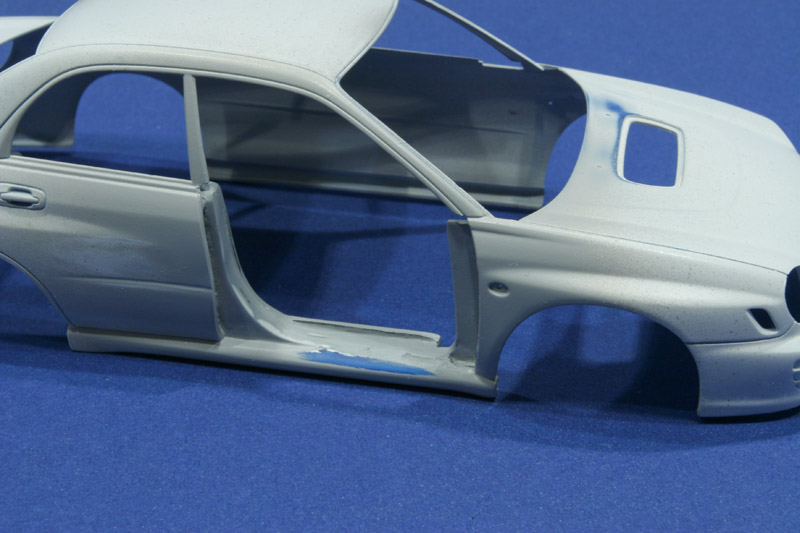

Tijd voor een update. Inmiddels heb ik het gedeelte rond de geopende deur opnieuw opgebouwd. De eerste foto toont de deuropening zonder onderstel.

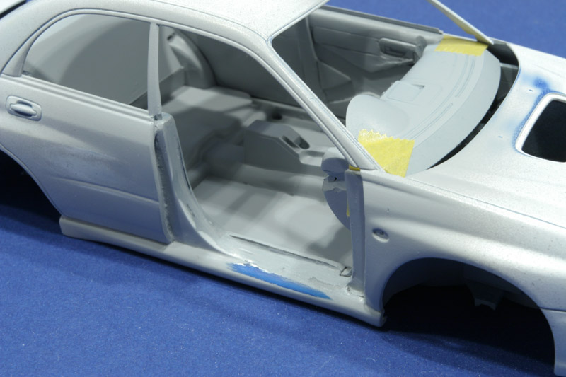

En zo ziet het er dan uit met het onderstel.
En tenslotte dan nog even een dryfit van het geheel inclusief rolkooi. Het grootste gedeelte van het interieur en rolkooi staat ook al in de grijze primer. Ik ga deze nu nog nalopen op oneffenheden en zal die dan bij gaan werken.
Nu de binnenzijde in grote lijnen af is ga ik de ophanging van de deur toevoegen. Ik heb hier al een eerste versie van gemaakt, maar die is nog niet geheel naar mijn smaak, dus daar ga ik nog even over nadenken. Het basisprincipe zal echter wel hetzelfde blijven, en is gelijk aan de manier waarop Gulfie de deuren in zijn Impreza heeft gemonteerd.
