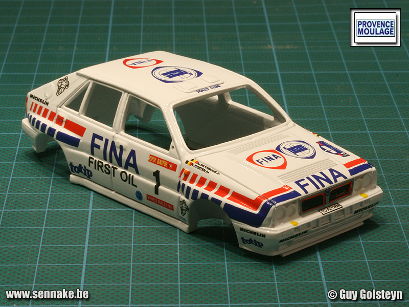

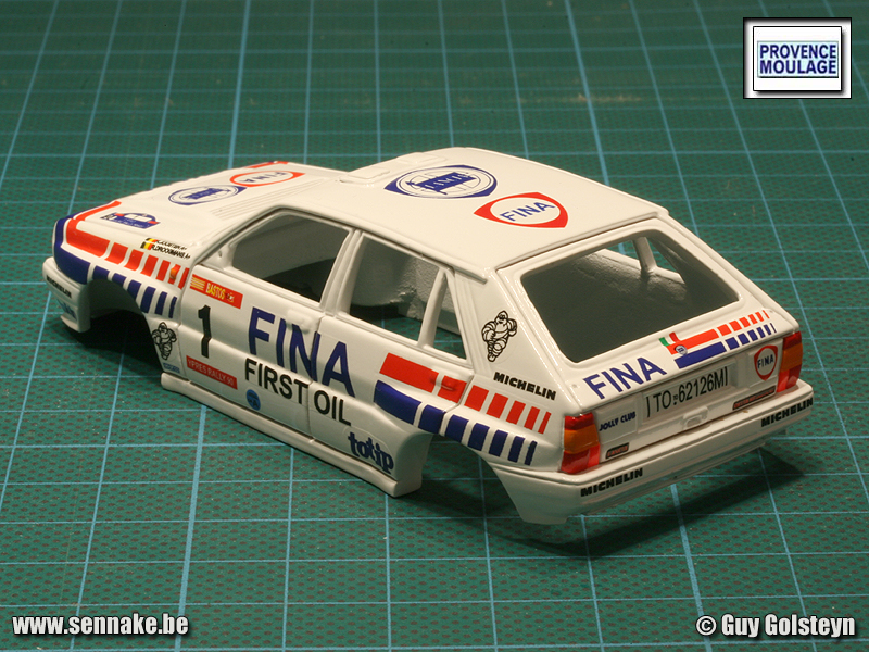

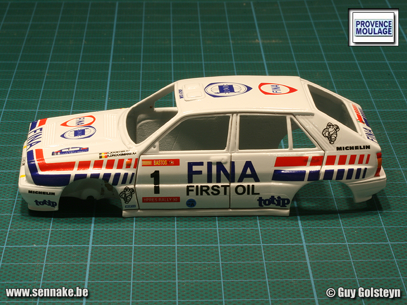

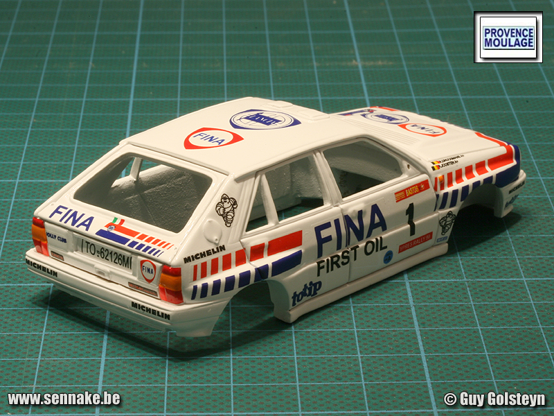

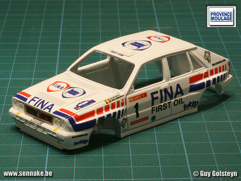

De transkit decals staan erop. Over het algemeen ben ik er zeer tevreden over. De printkwaliteit is zeer goed. Ook de soepelheid van de decals is zeer hoog. De vorm en grootte van sommige decals zijn hier en daar voor verbetering vatbaar, maar niet meer of niet minder dan andere (fabrieks)decals. Hoe dan ook zal ik Starmodel enkele tips geven om het decalblad nog te verbeteren, zodat hij indien gewenst de decals kan aanpassen.
Hier komen de foto's:

Old 08-02-2009, 17:21
gofastfreddy's Avatar
Location: oostnieuwkerke
Posts: 466
mooi resultaat
Old 08-02-2009, 22:52
Inderdaad, de decals doen het model al helemaal opleven. Leuk.
Old 08-02-2009, 23:08
vinnie's Avatar
vinnie vinnie is offline
Posts: 391
Inderdaad waar van die decals en ook die panellines vind ik persoonlijk meevallen zeker niet te diep.

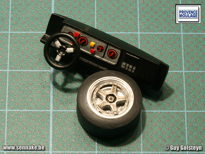

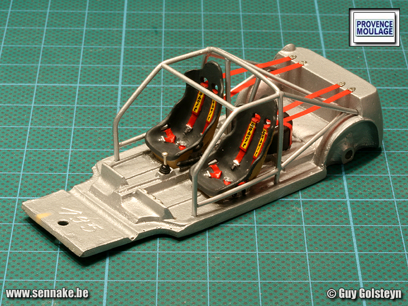

Het interieur dat grotendeels uit 1 gegoten resin stuk bestaat, werd na het aanbrengen van de primer in aluminium kleur gespoten. Lancia's waren blijkbaar een uitzondering op de regel dat de meeste rallywagens wit zijn van binnen, want zowel de referentiefoto's van Integrales uit die periode (van andere piloten) als de ene referentiefoto die ik zelf genomen heb van Droogmans' Lancia tijdens de 24 uur van Ieper tonen aan dat zowel de bodem als de rolkooi aluminiumkleurig waren. De deurpanelen blijken grijs met zwarte omrandingen te zijn, en de kuipzetels donkergrijs (niet zwart dus). Daarmee kon ik aan de slag. Oh ja, de gordels waren rood en de achterzijde van de kuipzetels was beige.
Dus dat is wat ik als kleurenpalet gebruikt heb op mijn chassis-onderdeel. Na het schilderen van de stoelen en het reservewiel bracht ik de rolkooi terug aan, die nog wel los in haar zitting zit, zodat ze achteraf wanneer ik de body mét vacuform ruit erin eventueel nog wat kan zakken indien nodig. De gordels werden naar achteren verlengd met wat overschotjes, en er werden gespen aangebracht aan de achterkant.

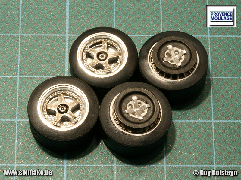

De velgen werden natuurgetrouw nagebootst. Vooraan moest ik dus de zwarte carbondeksels aanbrengen die de remmen wat meer koeling moesten geven bij asfaltrally's, en die deksels werden vastgemaakt aan de velg met aluminium latten. Achteraan bestond de velg uit 2 delen, een zilverkleurige buitenrand en een donkerkleurig center, wat ik gesimuleerd heb met wat smoke. Omdat het licht er recht op schijnt zie je het kleurverschil niet zo goed op de foto.
Het dashbord werd ook onder handen genomen. Alhoewel je er meestal op deze schaal erg weinig van zal zien als het gemonteerd is, heb ik er toch wat details op gezet, anders is het zo leeg.

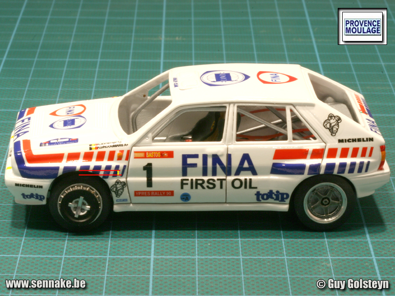

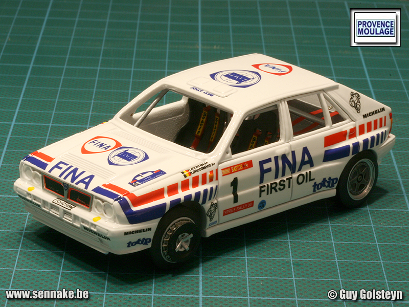

Daarna heb ik het chassis en de verniste body (2 lagen) eens gedryfit en de wielen eronder gezet. Vooraan schort er nog iets, de rijhoogte is te hoog. Dus daar moet ik nog wat materiaal wegnemen, maar dat durf ik pas als de body door en door droog is, want de vernis is al wel "plakdroog", maar om te vijlen en schuren moet ik de body stevig vasthouden en dan staan er gegarandeerd vingerafdrukken in de vernis.
Op deze (bewust overbelichte) foto kan je goed zien dat de rijhoogte voor een asfaltrally achteraan correct is, en dat de wagen vooraan te hoog staat. Het gedeelte tussen de twee rode lijnen moet er tussen uit.

Old 09-02-2009, 14:13
Krijg je dan niet dat de wagen "scheef" staat? Het koetswerk lijkt nu namelijk mooi recht te staan ten opzichte van de grond, gaat de voorzijde dan niet te ver naar beneden?
Old 09-02-2009, 14:25
Goeie opmerking. Daar zal ik moeten op letten. Eventueel een geschikt compromis zoeken...
Old 09-02-2009, 22:56
Referentiefoto's zullen uitkomst moeten brengen hierover. Ik heb altijd het idee gehad dat deze Delta's wat voorover leunden... Ook vind ik dat de luchthappers op de voorste velgen zo ver naar buiten staan. Ik weet wel, die staken er wel wat aan uit, maar hier lijkt het me redelijk breed te zijn, maar, ik kan me vergissen natuurlijk.
Keep up ze goed worrek!
Old 09-02-2009, 23:43
Wel, als je deze foto bekijkt zie je 2 dingen:
1) de luchthappers staan best wel ver naar buiten
2) eigenlijk is er best wel wat ruimte tussen de voorste velgen en de spatborden; zelfs tussen de achterste velgen en de spatborden is ruimte!
Ik zal dus nog eens goed moeten nadenken alvorens te beginnen schuren, vijlen en slijpen...
Old 10-02-2009, 00:18
Maar niet zo ver als bij mijn model. Het waren niet zozeer de luchthappers die te breed waren (daar heb ik ook wel een stukje afgeschuurd), dan wel de wheels inserts die te ver naar buiten staken (en die ik nu vlak geschuurd heb, in hetzelfde vlak als de velgrand). Want als de Guido iets zegt, dan blijft dat altijd hangen omdat ik weet dat hij dikwijls de vinder op de zere plek kan leggen

Old 10-02-2009, 21:04
... omdat ik weet dat hij dikwijls de vinder op de zere plek kan leggen
Kan geloven dat dit pijnlijk is...
Sorry kon het niet laten...
Nu even over de prachtige build. Mjah, eigenlijk niet veel te zeggen. Maar wel over die referentiefoto. oppassen als je gaat vergelijken met rijhoogte. De wagen helt een beetje af omdat hij een bocht aan het nemen is, toch? Dus daarom dat die "spleet" wat groter is tussen band en kas toch?
Old 10-02-2009, 22:36
Ook weer waar.
Old 13-02-2009, 23:47
Wel, ik heb toch een compromis gesloten wat de rijhoogte van de wielen betreft, en ik ben er best tevreden over. Hoe het model er nu uitziet kan je hier bekijken, in mijn galerij dus. Maw: het model is klaar...
