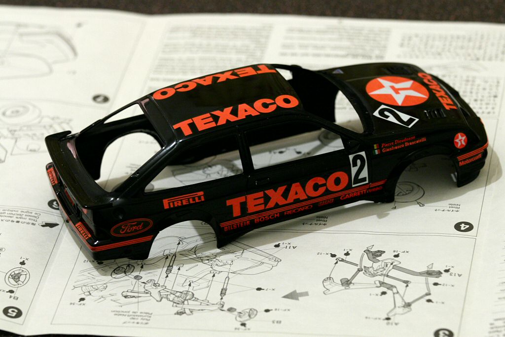

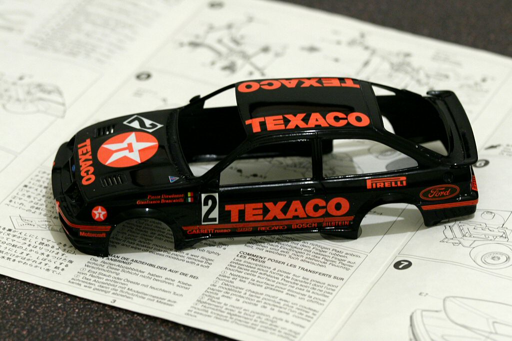

Ondertussen staan alle decals op de Sierra, heeft hij enkele (3) vernislagen gehad, met dank aan Sennake voor de "hoe spuit ik vernis uit een spuitbus" demonstratie én is hij helemaal gecompound en gewaxt (restjes nog hier en daar te verwijderen). Die kan dus voorlopig aan de kant en kan ik aan het interieur/chassis beginnen. Wanneer deze laatsten klaar zijn, zal ik de kas terug ter hand nemen voor de afwerking (raamrubbers, lichten, ruiten, spoiler! en dat soort van fraais).

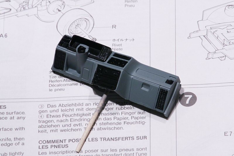

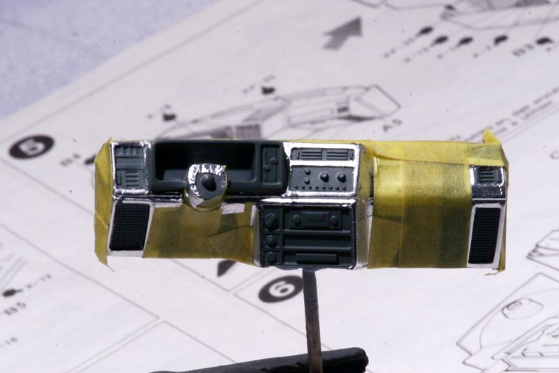

Heb gisterenavond het dashboard afgeplakt. Dit was reeds volledig gespoten in XF-25 en afgeschermd door een laagje matte vernis. De bedoeling was om de opengelaten gebieden dan X-18 te spuiten, zodanig dat er nergens lelijke schilderstrepen zouden opzitten, zeker ter hoogte van de tellerpartij.
Nadat ik alles dan X-18 gespoten heb, heb ik alle tape en bmf verwijderd, met dit als resultaat. Het ziet er op de foto slordiger uit dan het is, maar hier en daar zal ik nog wat moeten bijstippen. Ik ben niet 100% tevreden, omdat het resultaat niet echt in verhouding staat met de moeite. Wellicht dat ik gewoon beter alles met een fijn penseeltje had geverfd zoals ik altijd pleeg te doen.

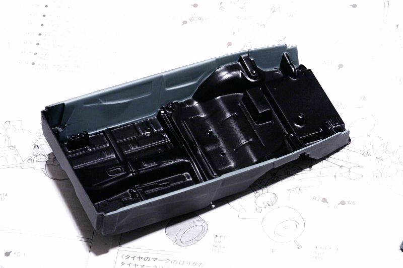

De interieurkuip is ondertussen ook afgeplakt en bijgespoten. Hier kunnen nu de onderdelen gaan inkomen - maar da's waar, die moet ik eerst nog verven...

@ Kurkman : Zoals je eigenlijk al zélf aangaf...
Véél moeite gedaan voor een resultaat wat eigenlijk ook met een penseel bereikt kan worden.
(én beter te controleren)
Die "lelijke" verfstrepen...
Dat zit me eigenlijk een beetje dwars...
Met een penseel kan je namelijk schilderen "alsof" het gespoten is !!!
(écht wel)
De "moeilijkheid" zit em in de gebruikte materialen.
en de volgorde van die verfkes....
De verdunning van de verf is hier belangrijk én het gebruikte penseel !
Moeilijk uit te leggen op één ,twee,drie maar bij een volgende gelegenheid...
Niet dat ik de wijsheid in pacht heb ,maar ervaring kan ik wél delen.
Alleszins blijf ik het model op de voet volgen.

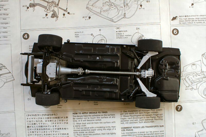

Het chassis is klaar. Niks bijzonders te melden. Onderdelen verven en monteren. Vooraan zijn dat de halve en sterk vereenvoudigde motor, schokdempers en ophanging, achteraan de ophanging en de cardan ertussenin. De uitlaat ontbreekt nog, maar die komt er later onder. Wanneer de kas op het chassis zit.
Ik heb één velg gedaan om eens te kijken wat dat geeft. Want deze keer niet met smoke, maar een wash van sterk verdunde X-18 acryl. Ondanks het feit dat dit ook een blinkende kleur is, net zoals X19 Smoke, blinkt het eindresultaat toch niet zo. Ik ga dit vaker gebruiken ipv smoke.
