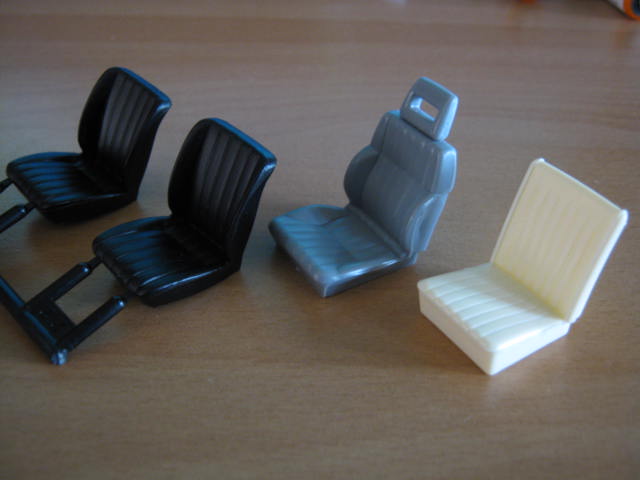

Ne "gewone" stoel ipv een kuipke...
K'zal es zien of ik zoiets liggen heb...
(en anders kan ik waarschijnlijk wel op jullie rekenen zekers?)
Natuurlijk kan je op ons rekenen, maar ergens iets in mijn achterhoofd zegt me dat jij al een idee hebt om er ene te scratchen. Kan je bvb die bank die erin zat niet aanpassen naar een look-a-like zetel?
Ik zal morgenvroeg eens kijken of ik nog iets heb liggen dat kan dienen.
Old 09-11-2010, 09:52
Het zal dus een "gewone" stoel worden.
Ik heb nog iets liggen van Revell (trabant) wat hiervoor dienst kan doen.
Hier en daar nog wa aanpassen, moet lukken.
En ik heb dit gevonden;
Als je er iets van kan gebruiken, laat maar horen, Gert.
Ik breng het eventueel volgende week vrijdag mee naar de meeting.
