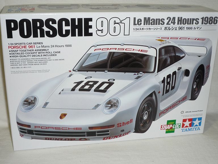

Old 01-05-2012, 14:52
Hallo Lesley,
komen deze van de 961 niet in de buurt?
Joka-1

Old 01-05-2012, 17:53
Hallo Lesley,
Joka-1
Hey Johan,
Neen, die komen wel in de buurt, maar verschillen te veel. Ik dacht meer aan de velgen van een Mazda 787B. Die heb ik reserve liggen en komen aardig in de buurt, mits een beetje aanpassing. Hier zijn een paar foto's om ze te vergelijken:
Ik heb de Mazda wielen vergeleken met de Porsche wielen van de kit. Ze zijn iets groten, maar passen op de band van de Porsche, dus zal het hoogte verschil niet zo groot zijn. Scheelt maar 1 mm. Andere meningen en opties zijn welkom.

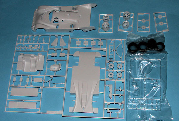

Lesley, Als je met de airbrush wilt gaan werken, zou ik gaan voor x-5 (green), ga je voor spuitbus, dan zou ik TS-9 (British Green) nemen, niet TS-43 (British Racing Green).
Maar ik vrees dat de spuitbuskleur iets te donker gaat uitvallen.
Wat de velgen betreft, ik zou voor de Mazda-exemplaren gaan.
Of, en misschien nog beter, probeer de velgen van de Revell Rothmans Porsche 962C vast te krijgen, daarin zitten de juiste.
info: http://modelingmadness.com/scotts/ca...vell/07251.htm

Bedankt Johny voor de uitleg. Ik ga het met de airbrush doen, maar dan met gedecanteerde TS verf. Ook ga ik de velgen van de Mazda gebruiken. Deze zijn mits een kleine aanpassing ideaal. Nu eerst maken dat ik alles gepast krijg. Want ik wil eerst alles dryfitten alvorens ik begin met het spuiten van de verf.
