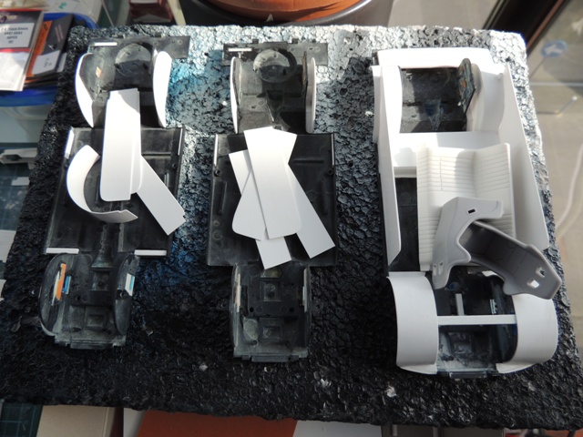

En aan dat interieur werd ondertussen al wat gewerkt...

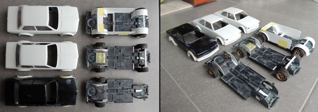

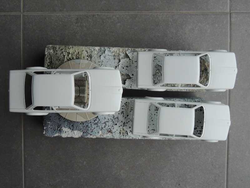

Eerst werden de wielkasten opgebouwd. Dat zorgt voor nogal wat meten en passen en herbeginnen maar eenmaal het gelukt is, is het gewoon tweemaal extra maken voor de twee andere BMW's.
De zijpanelen werden vanuit plastic sheet opgebouwd. Even de oorspronkelijke als sjabloontje gebruiken, wat bijwerken, panellines in trekken en dat in drievoud maken.

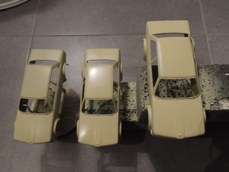

Foto van de body's tussendoor...

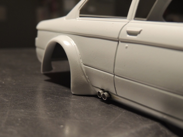

Aangezien de uitlaten doorheen de body zitten, moest ik gaten boren en buisjes voorzien. Hier zie je dit bij poging twee. Volgens de piloot was dat perfect...

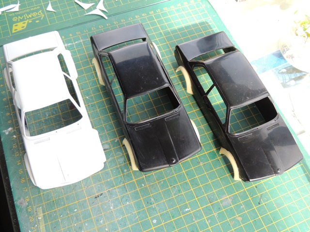

Een laatste tussenstand net voor ik op reis vertrok vorige week... Twee BMW's zijn gespoten met primer, filler, primer, witte lak... Eentje komt wat achterop maar staat ondertussen in de filler. Chassis 1 is in orde en het interieur is op goede weg. Chassis 2 staat ook op vier pootjes en aan het interieur is al begonnen. Chassis 3 hinkt wat achterop...

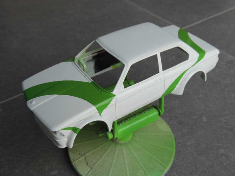

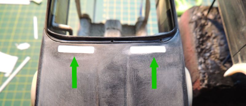

Vorige week vrijdag wou ik de body's gaan afplakken. Ik zorgde dus voor een reeks afgeprinte referentiefoto's en ging op mijn gemak aan de slag. Eerst de motorkap... Even afmeten, passen, sjabloontje maken... Richtpunten zoeken zoals die luchthappers... Luchthappers? Welke luchthappers? Op die 1/1 zit dat niet.... Hoe heb ik dit nu kunnen missen???
Anyway... Back to square one dus...

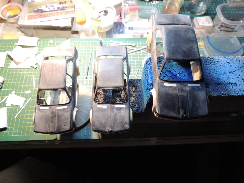

Alledrie vlogen ze in de remolie. Gelukkig ging alles er vlotjes af. En dan kon ik de gaten gaan dichtmaken: milliput, schuren en purry, je kent het wel... De eerdere werken aan de body mochten compleet over gedaan worden: putjes vullen, opschuren... Pff, schone straf...
Maar het ging vlot. De body's zagen er zelfs beter dan voordien. Hechtprimer en filler konden gespoten worden.
Ook de witte primer en de witte lak volgden snel.

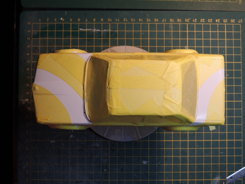

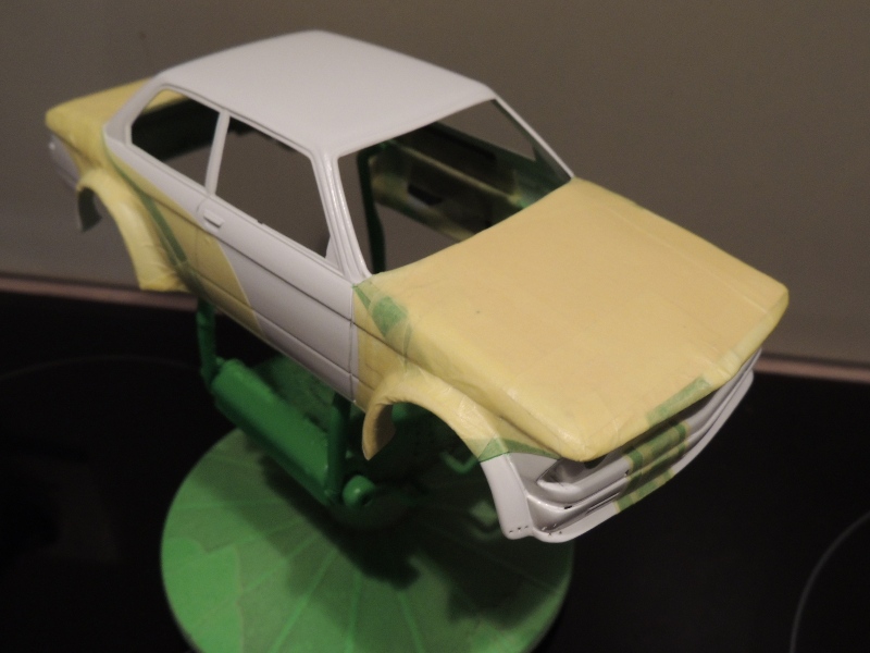

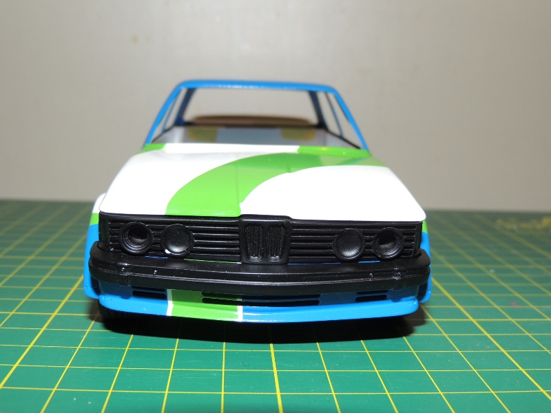

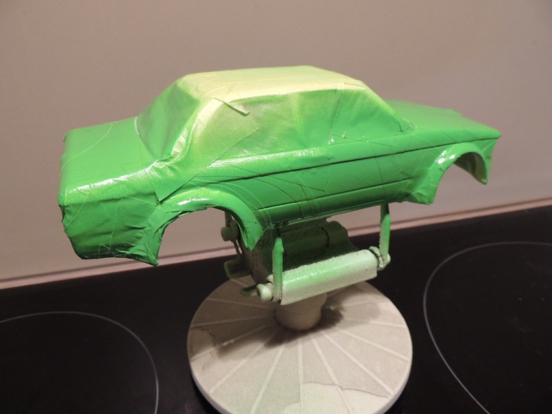

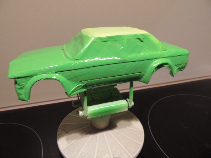

En toen kon ik beginnen met het afplakken. Na 3 uur had ik deze mummie...
En kon het spuiten beginnen.
En dit was het resultaat deze morgen toen alle plakband verwijderd werd.
Ik hoop dit weekend de blauwe laag te spuiten en de twee andere ook al zo ver te krijgen. De tekening is echt niet eenvoudig om af te plakken...

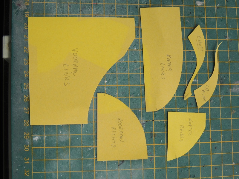

Had je niet beter enkele sjablonen gemaakt als je drie keer hetzelfde afplakwerk voor de boeg hebt? 't Is maar een idee hoor...
Old 25-04-2014, 07:45
Yeps, die heb ik liggen ;-)

Met deze even de sjabloontjes, dit speciaal voor onzen gepensioneerden...

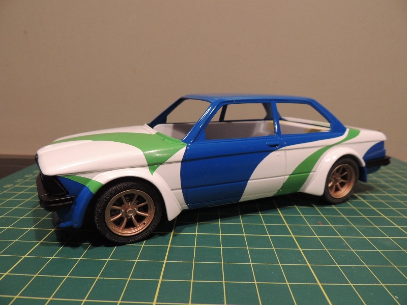

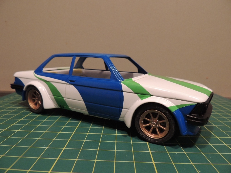

Tijd dan om af te plakken voor de blauwe laagjes, met uiteraard andere sjabloontjes... Vooraf werden de opstaande randjes van het groen wel vlak geschuurd.
Het eerste laagje blauw...
Daarna volgden nog een tweetal laagjes en een wet coat...

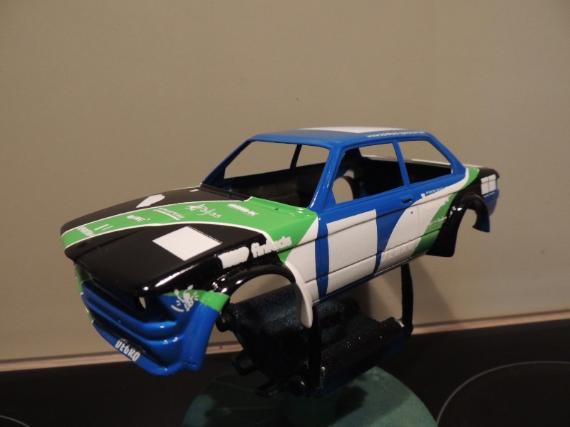

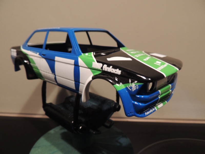

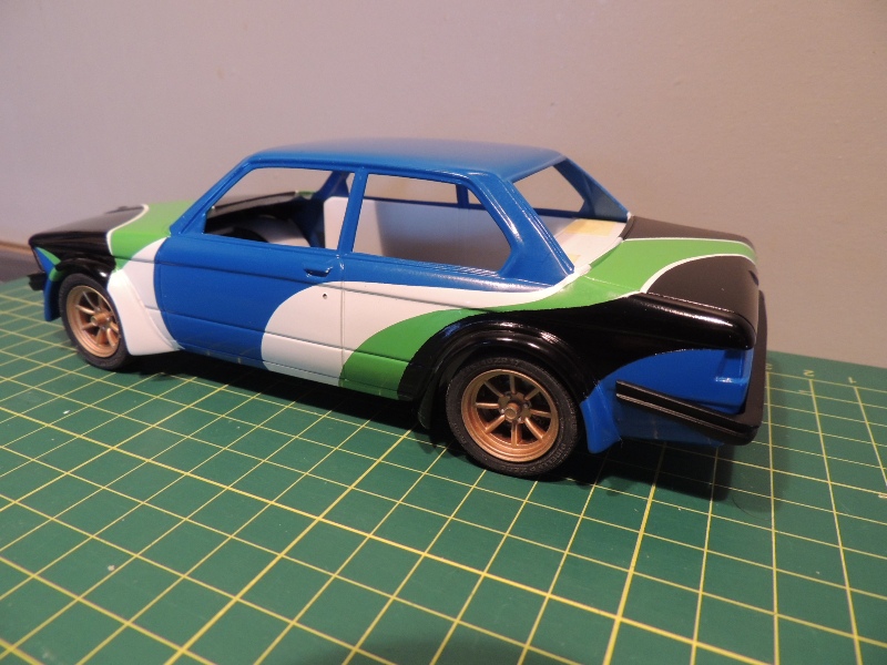

De volgende laag was het zwart. Ook hier werken we met sjablonen (de oorsronkelijke) en moeten we heeeeeel veel afplakken. Ik kies ervoor om zwart glossy te spuiten, dit om silvering bij de decals te voorkomen. Nadien moet alles dus in het mat of semi-gloss gezet worden. Morgen ga ik dit nog eens bij de echte wagen nakijken...
Eerlijkheidshalve moet ik er aan toevoegen dat de zwarte overgangslijnen niet zo strak zijn als bij groen en blauw. Op de foto zie je het niet meteen, maar het moet vermeld worden. Ik heb er de tape te lang laten op zitten en dus kreeg ik een kartelrandje. Ik hoop dit via (nat) schuren weg te krijgen. Hier en daar is ook wat witte en groene verf verdwenen, enerzijds door de tape (gelukkig maar 1 plaatsje) en anderzijds door het wegschuren van het opstaande randje (en zo door de lak, maar ook hier slechts 2 kleine plaatsen).

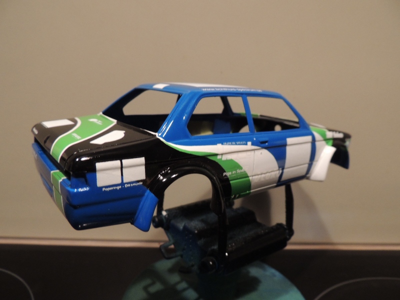

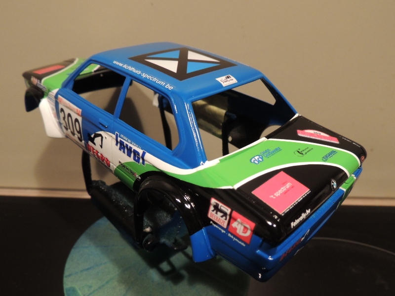

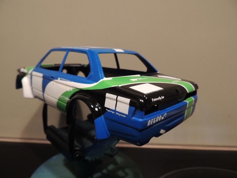

De zwarte lijnen zijn behoorlijk goed gekomen. Ik heb alles wat opgeschuurd (randjes weggehaald) en de boel vernist. Voor mij voldoende.
Op dan naar het decallen... Eerst de witte... Omdat een foto meer zegt dan woorden, meteen 5 stuks...

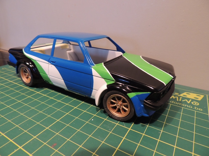

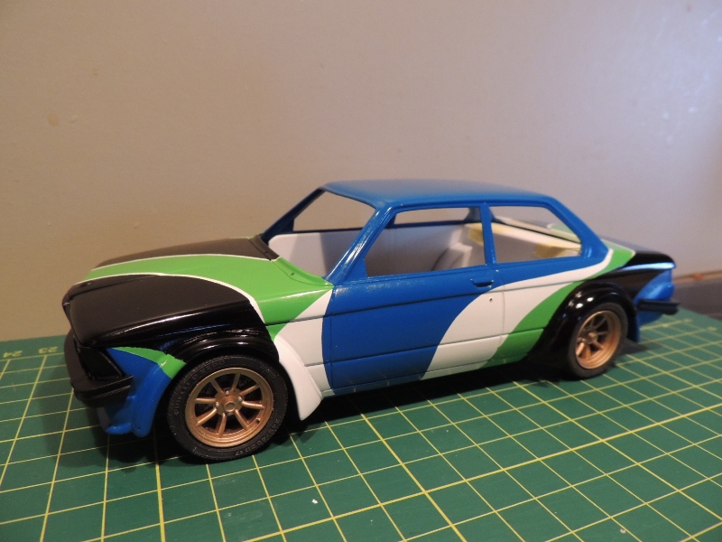

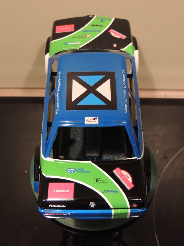

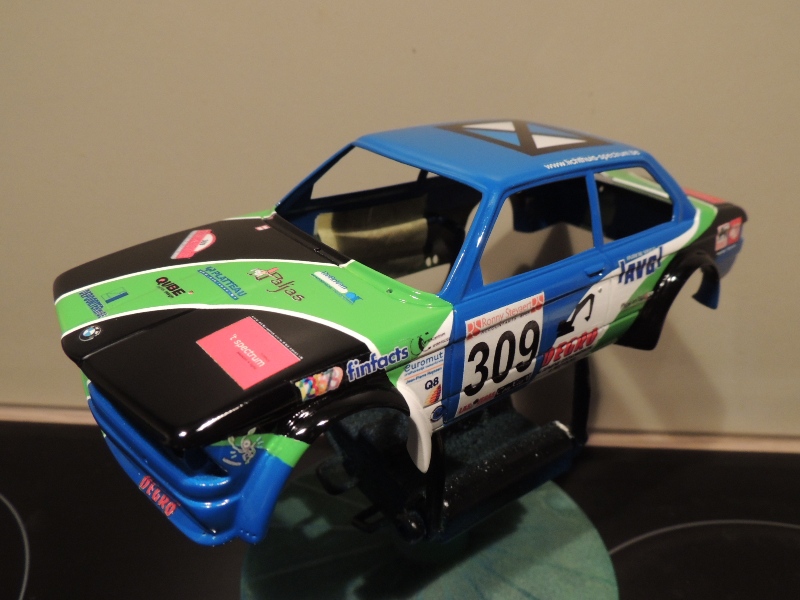

En daarna kwamen de kleurdecals...
Ziezo... Nu mag de matte lak erover en kan ik mij toeleggen op het interieur. Normaal bouw ik de twee andere samen met deze maar om de deadline van de tentoonstelling van 50 jaar Ypres Rally te halen, zal ik deze even moeten aan de kant leggen. Hopelijk heb ik voldoende motivatie over om die dan ook nog af te bouwen...
