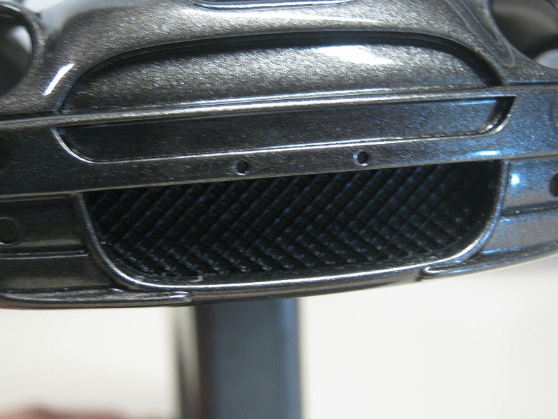

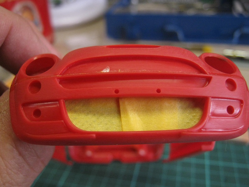

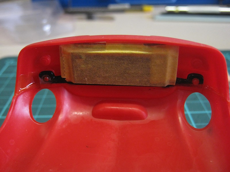

De radiator moest op een speciale manier afgeplakt worden, want de voorbumper moest nog aan de body vastgelijmd worden. De tape kan ik nu netjes via de opening in de bumper verwijderen na alle spuitwerk.
Primertime;
Zier goed uit

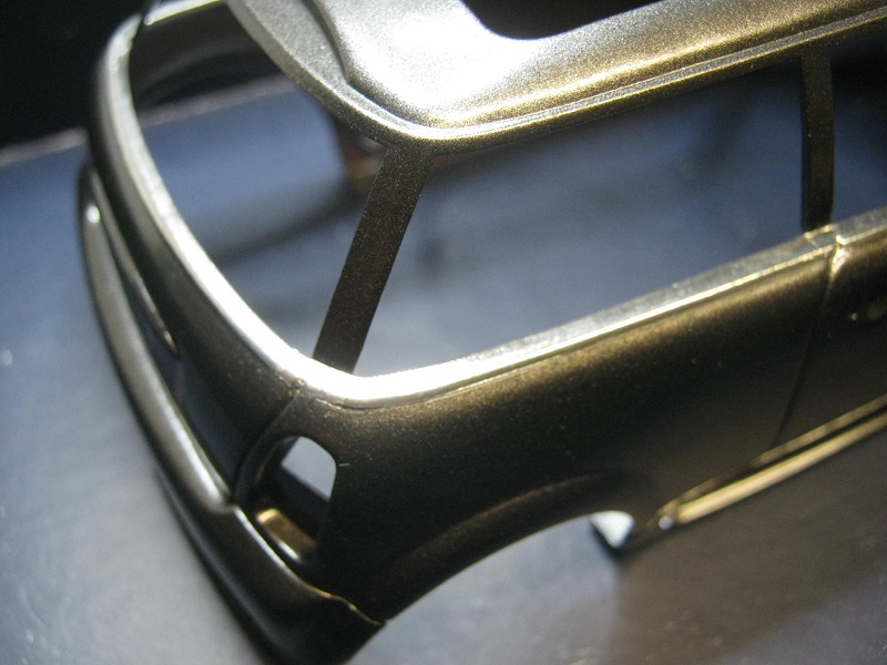

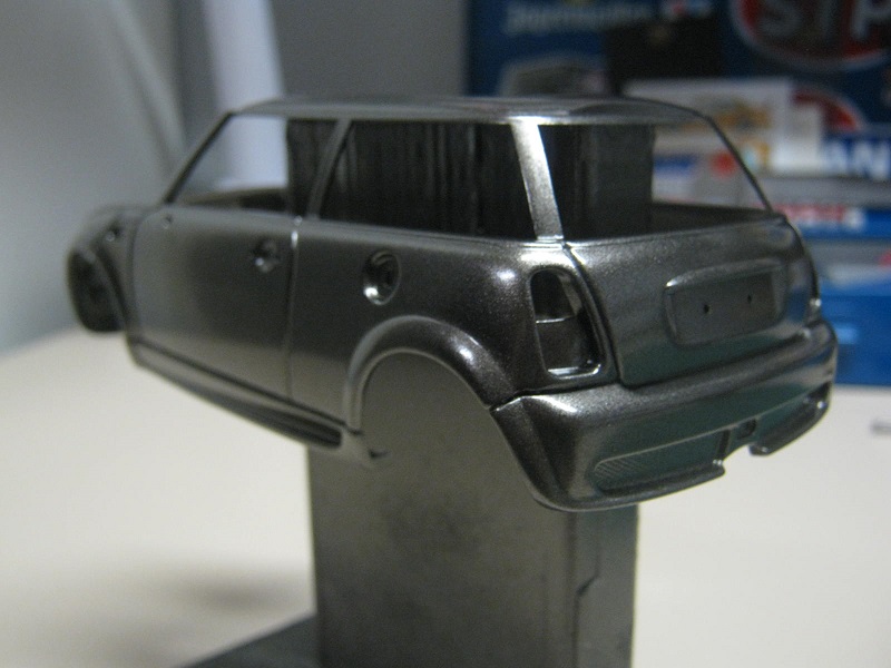

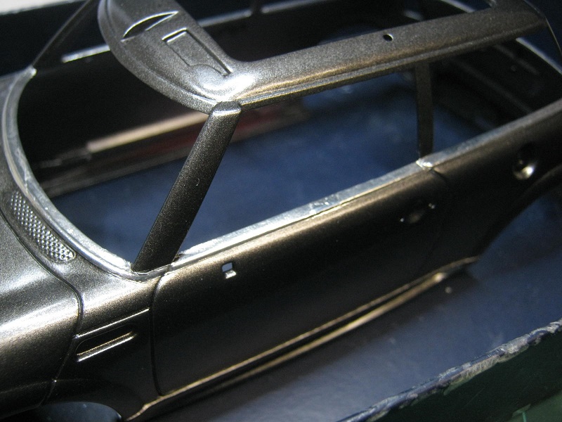

Colortime;
Nadat de primer een paar uurtjes heeft mogen drogen, werd de eerste kleurlaag gespoten.
Het betreft hier MS-5 (Metallic Gray), welke Tamiya opnieuw heeft uitgebracht onder TS-94.
De MS-reeks had maar een 10-tal kleuren, welke ondertussen allemaal in de TS-reeks zijn opgenomen. Waarom die MS-reeks werd uitgebracht weet ik niet.
Hier de resultaten van de 1ste laklaag;
Tot een volgende update

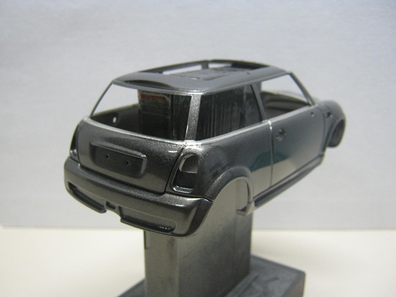

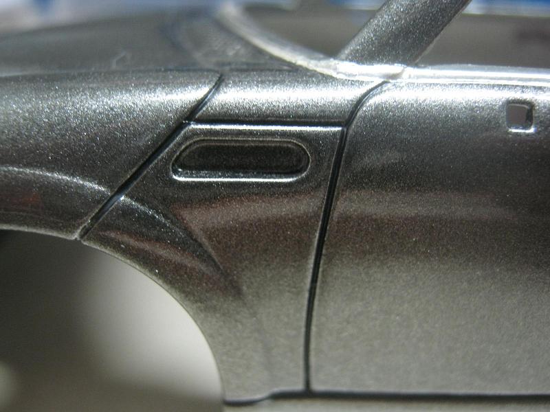

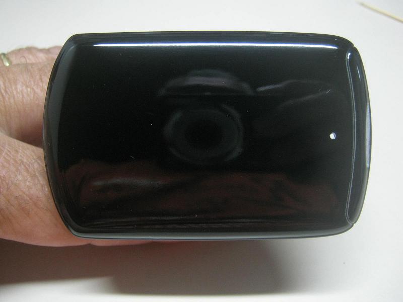

Colortime part 2:

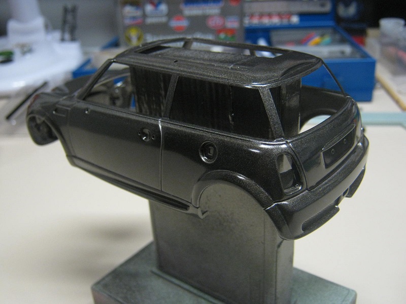

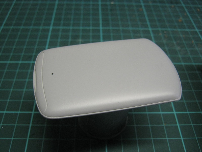

Het dakje heeft ondertussen 2 lagen zwart over zich heen gekregen. Na de 1ste laag heb ik er toch enkele stofjes moeten uitschuren.
Misschien nog een extra laagje zwart en daarna vernis.
De carrosserie heeft ondertussen ook een 2de laag gekregen;
Deze kan nu een paar dagen uitharden vooraleer er BMF en vernis kan aangebracht worden.

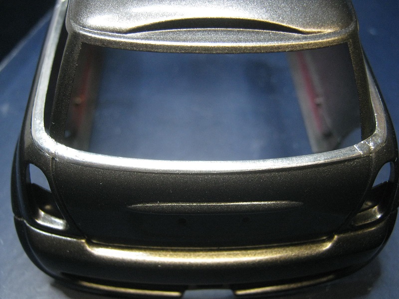

Vandaag was het vernisdag.
Voormiddag een mooie laag aangebracht en in de namiddag een 2de en achteraf bekeken, laatste laag.
Ikke dik tevreden.
De afplaktape over de radiator werd ondertussen al verwijderd en ook dat was een meevaller van formaat. Ikke blij.

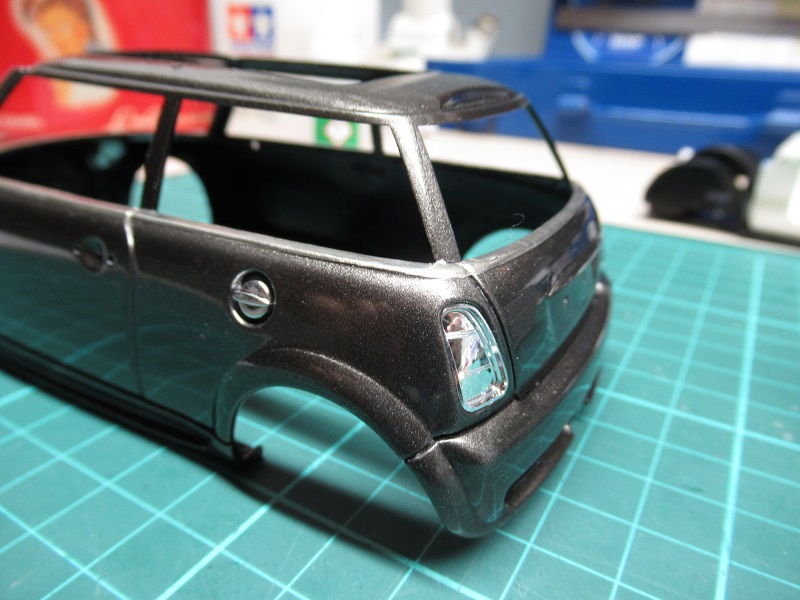

Ook hier volgt nog eens kleine update;

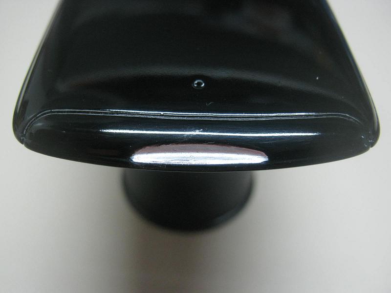

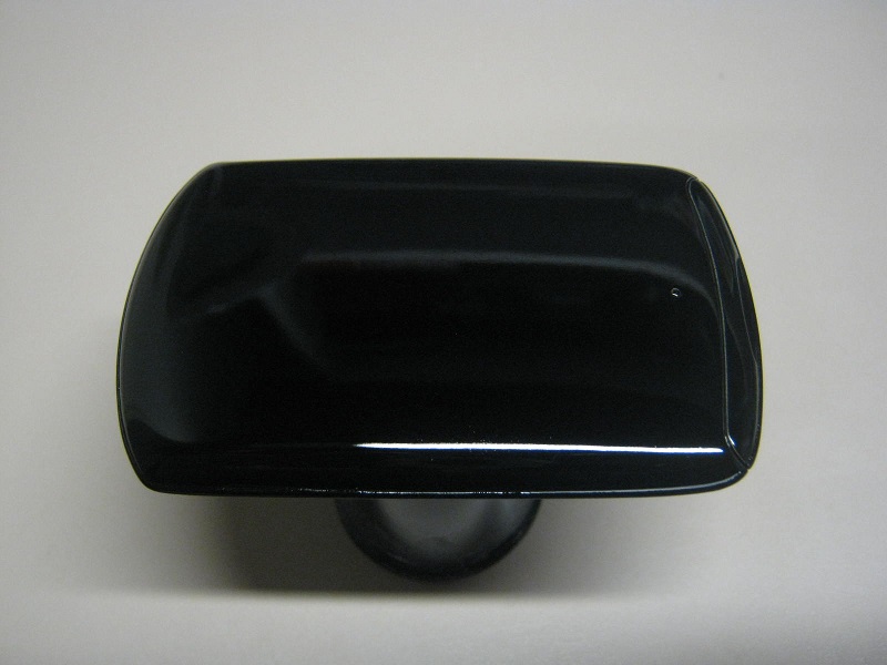

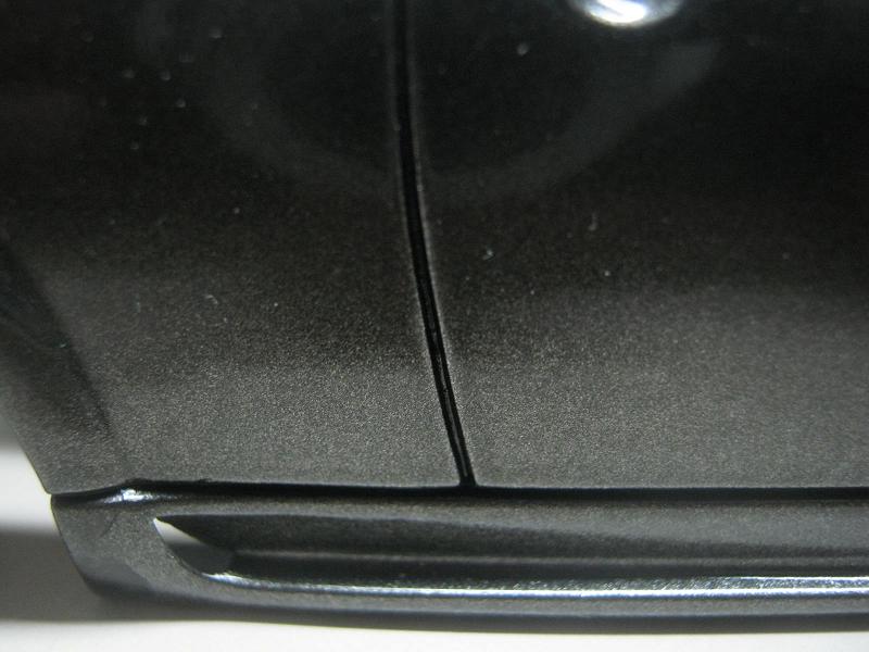

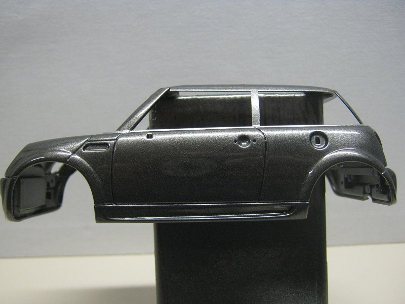

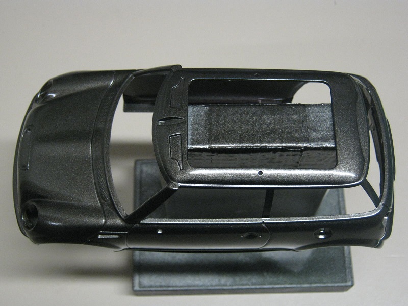

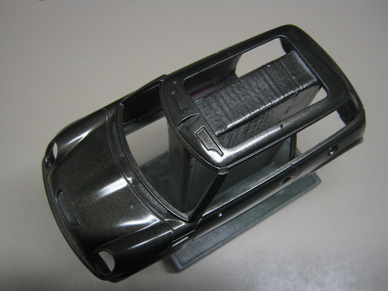

Het dak kreeg de voorbije maanden een extra laag zwart en enkele laagjes vernis. Vandaag werd het dak behandeld met compound en wax, ook werd de achtergrond van het 3de remlicht zilver geschilderd.
De panellines werden ook ingekleurd in afwachting van verdere afwerking.
Tot een volgende aflevering

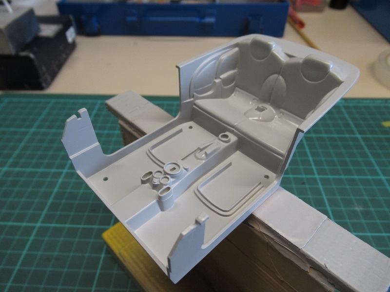

Omdat ik alles dieper in de carrosserie laat vallen om zo een verlaagde wagen te verkrijgen, moeten er aan de binnenzijde toch enkele aanpassingen gebeuren.
Zo'n interieurkuip is meestal voorzien van wat pootjes met een gaatje erin om aan het chassis te bevestigen. Hier werden die pootjes verder uitgeboord en daarna verwijderd. Op die manier komt de kuip lager te liggen en steekt ze niet voorbij de ramen.

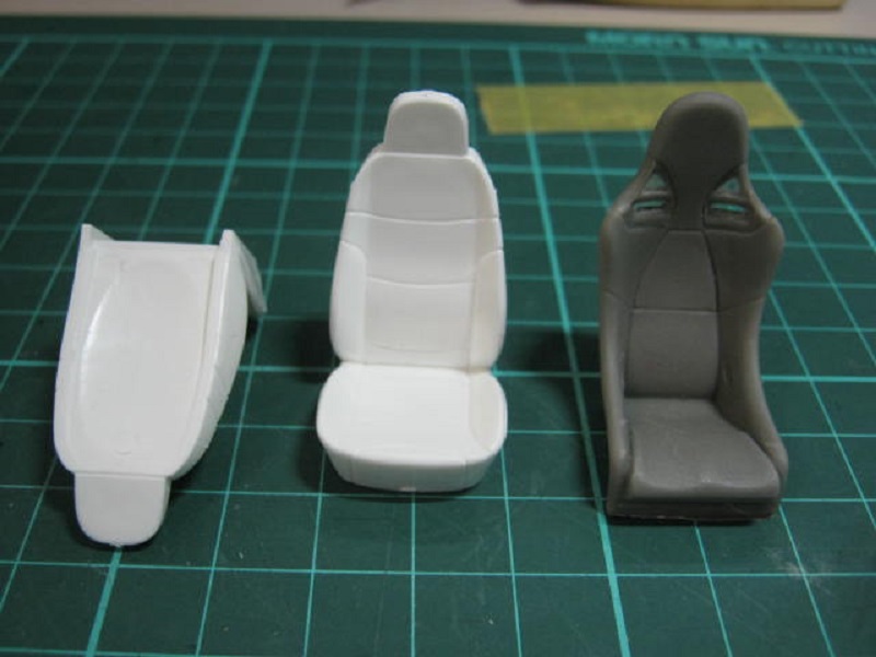

Dan de voorste zetels, de originele uit de kit zien er redelijk goed uit, maar passen niet echt in een tuning-car. Bovendien ziet de achterzijde er niet uit, deze zou dan moeten toegemaakt worden.
In mijn partsbox vond ik een mooi stel dat mits een paar aanpassingen perfect zou moeten passen
En dan stelt er zich een probleem voor mij, misschien wel dè reden waarom deze zo lang heeft stil gelegen; nml een mooie kleurencombinatie vinden voor het interieur in combinatie met de carrosserie.
Ik heb deze als voorbeeld, maar dat is volledig zwart en staat me niet aan;
Ik weet het wel, je kan oneindig zoeken op het www, maar misschien gaf ik het te vroeg op. Ik heb nu wel een paar ideetjes, jullie zullen wel zien.

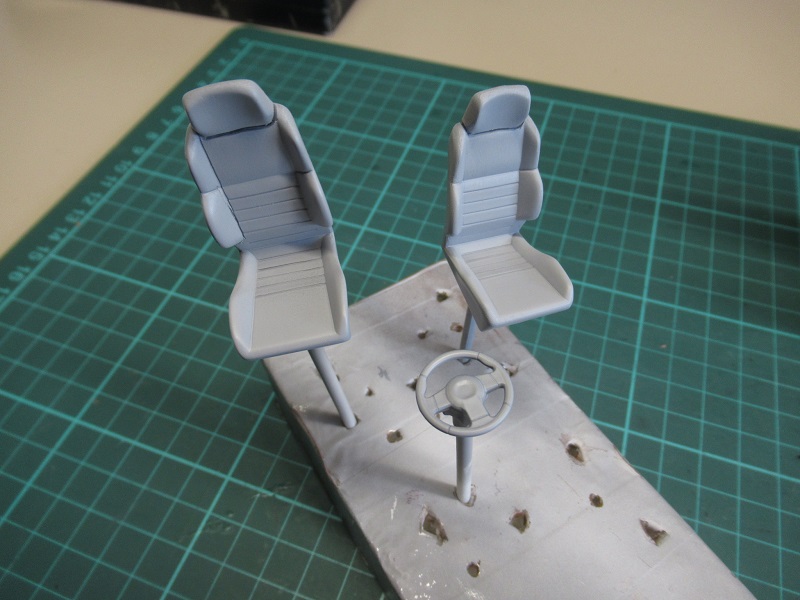

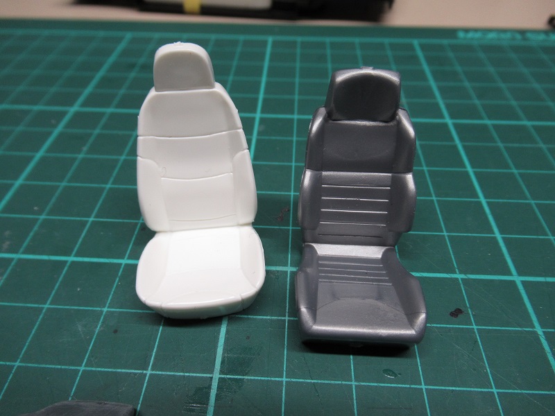

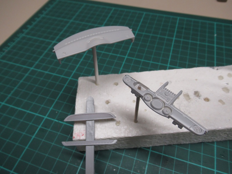

De stoelen die ik eerst toonde, bleken te breed, want het binnendeurpaneel paste dan weer niet. Tot ik deze vond in mijne partsbox.
Deze passen perfect, mits een kleine aanpassing aan de onderkant en het wegschuren van gietnaden. En ze zien er beter uit dan de originele witte.

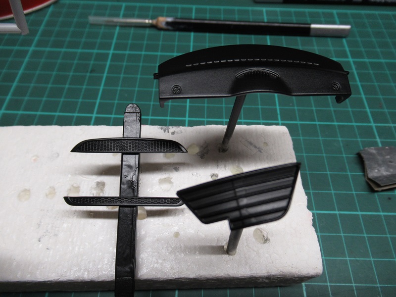

Ondertussen werden enkele onderdelen geprimerd en zijdeglans-zwart gespoten. Merk ook het radiatorrooster van de Daihatsu op.

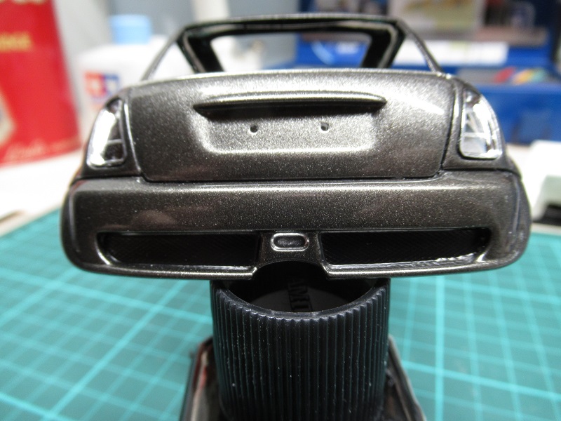

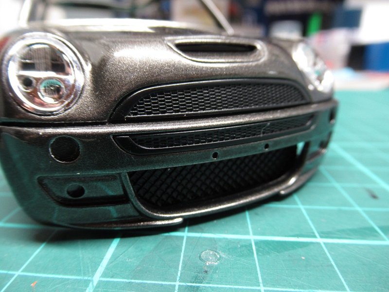

Daarna heb heb ik de roosters vooraan aangebracht, alsook de koplamp-units. De glaasjes zitten er nog niet in.
Samen met de achterlicht-units, heb ik ook de tankklep aangebracht.
Ook de roosters onderaan de achterbumper werden zijdeglans-zwart geschilderd.

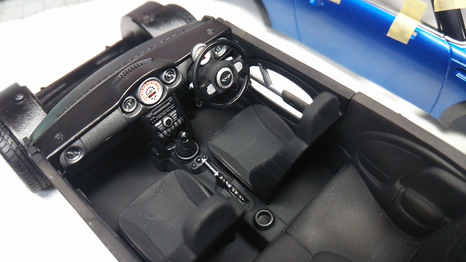

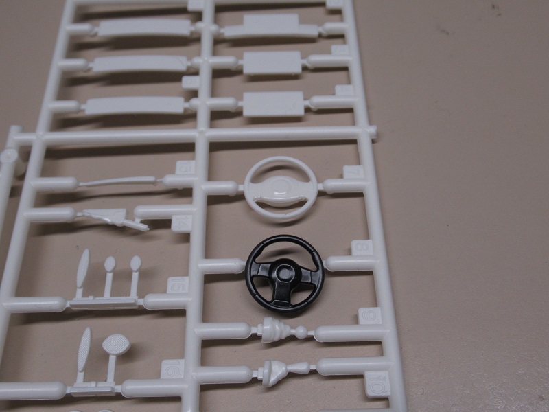

Het originele stuurwiel (wit)l trekt op niks, dus even gaan zoeken in de doos met de overschotjes.
Het enige wat me aanstond is er eentje van een 350Z (zwart)
Daarna de stoelen passend gemaakt alles geprimerd

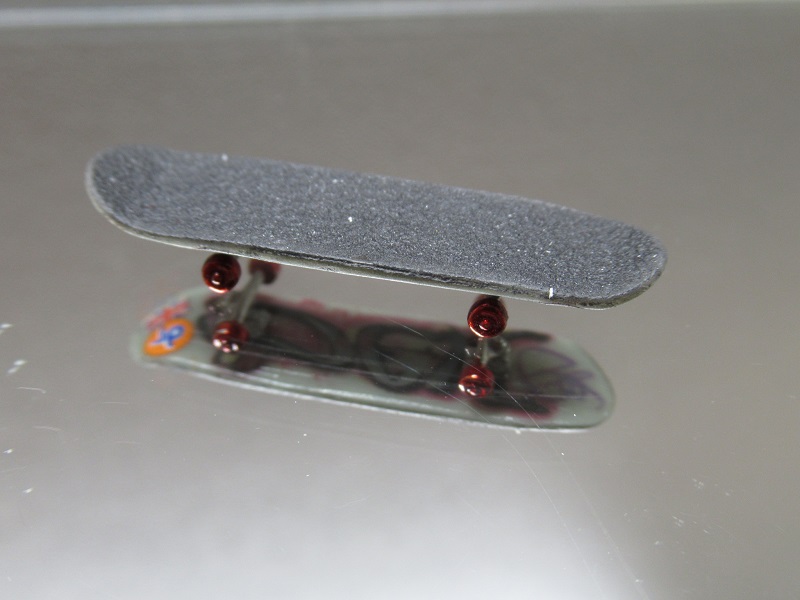

Bij deze kit komen enkele extra's en eentje is een skateboard. Deze is ondertussen klaar.
Een korte uitleg bij de skateboard;
Ze is van Scaleproduction.
De bovenzijde werd gespoten met Tenco spuitbus, en soort structuurverf. Je houd de spuitbus heel ver van je object en je geeft korte drukken op de spuitbus, dan krijg je een grof opp. Onderzijde werd voorzien van een decal en een laagje blanke lak.
Daarna werden de wielophangingen eraan gelijmd. Wieletjes werden voorzien van een laagje clear-red.
