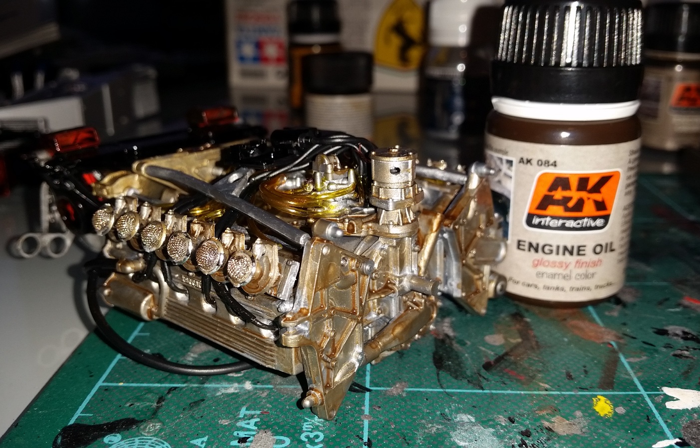

Hey Dieter ,
ik zou de potjes AK082 Engine grime en AK084 Fresh enigine oil zeker meebrengen , misschien ook nog AK025 Feul stains.
Best oefen je eerst even op een model dat mislukt is , of je spuit eerst iets wat je nog liggen hebt in de aluminium kleur en oefent daar wat op.
Je mag zeker niet overdrijven op je model.

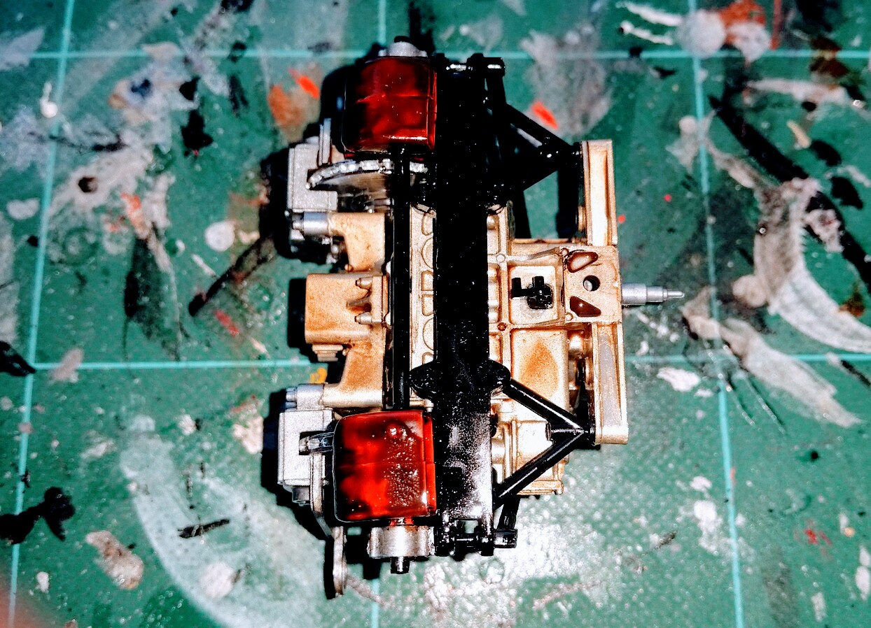

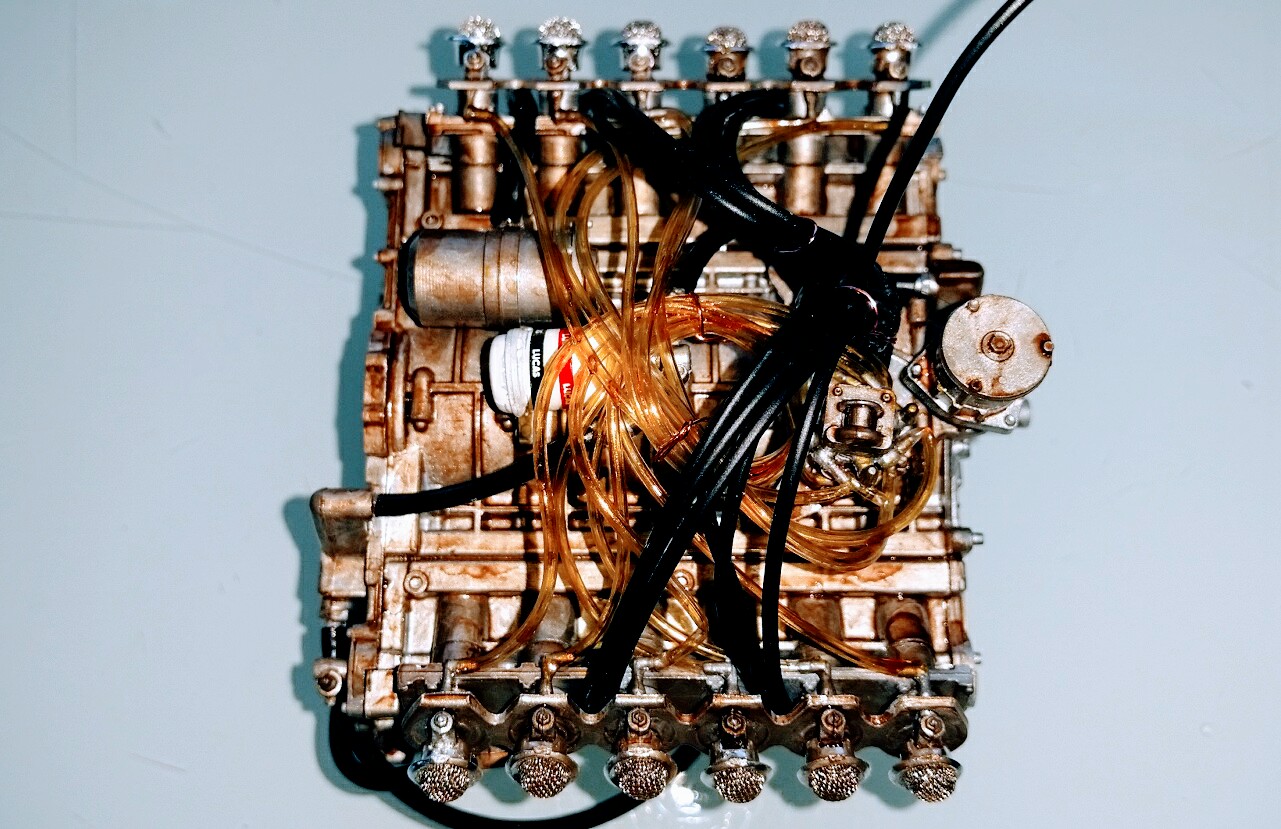

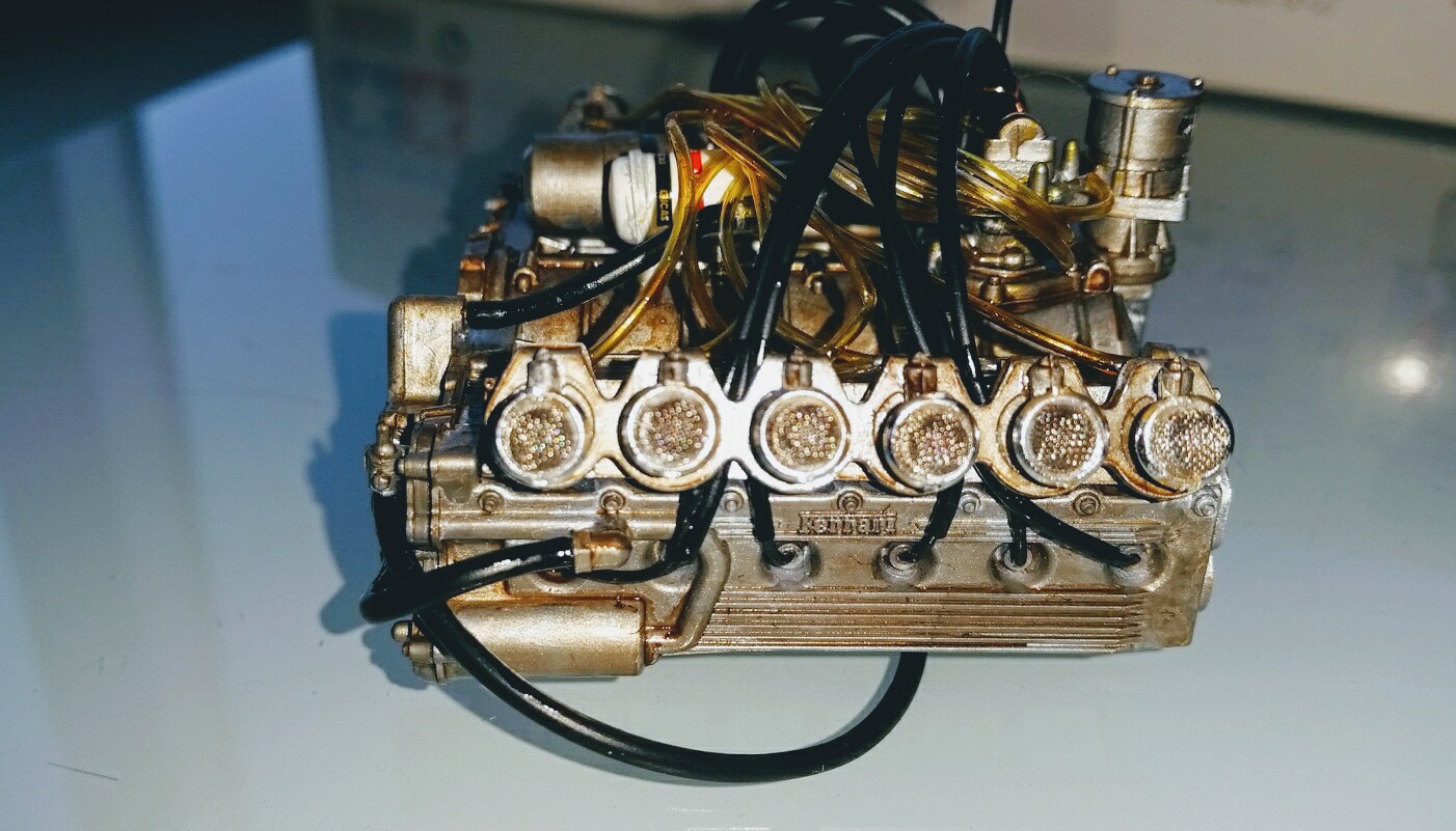

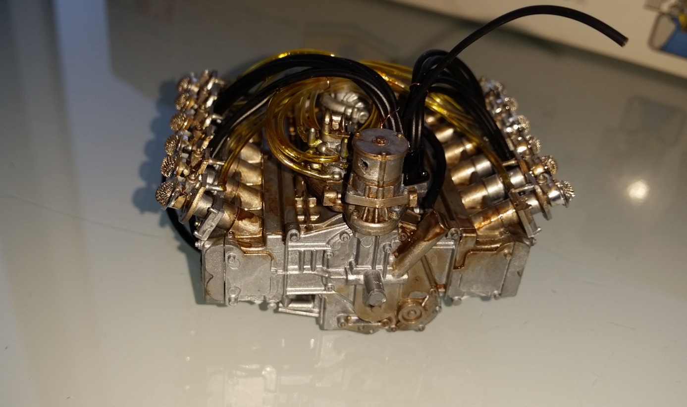

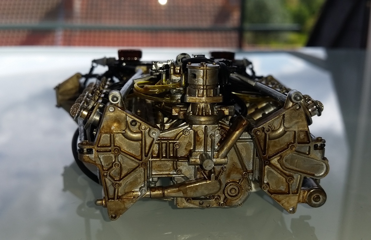

Hallo iedereen ik heb de raad van fred gevolgd ik heb er geen spijt van bewerkt met x24 benzine leidingen het blok met engine oil ak 084 en versnellingsbak ak 025 hierbij 4 foto's .
Voor mij is dit goed bedankt Fred grts Dieter.

Hey maatje er zitten 4 soorten kabels bij de doos voor de koppeling en gas 1 dunste kabel 0,70 mm dik dan ontsteking 0,90 dik dan benzine 1,70 mm dik dan water en oil 1,87 mm dik en nog een water ook 3,62 dik gauw je goed en tot de volgende .

Zo nog eentje de voorkant is ook gedaan .
Nogmaals dank aan de club om al de tips te geven dit doet deugd tot de volgende .

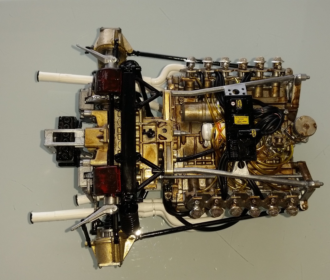

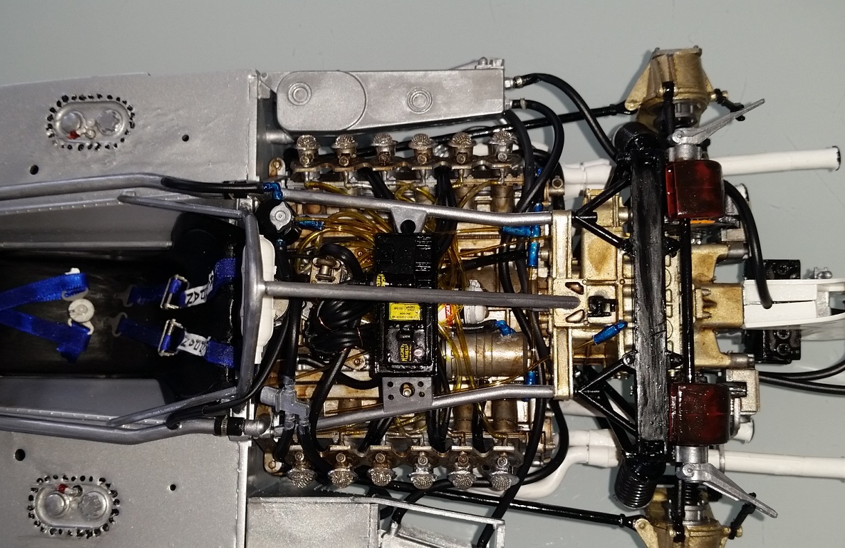

Hallo iedereen .

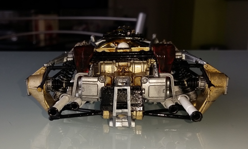

Tijd voor een update, de uitlaten werden gemonteerd ook de achterste ophanging werd gemonteerd de cardans werden voorzien van spanbanden om de stofhoezen op zijn plaats te houden ook de achterste torsiebaar werd gemonteerd nu komt het was dit onderdeel broos geworden op lauda 's f1 wagen 1 Augustus 1976 we gaan het nooit weten of afgekraakt .
Nu zal ik kijken om de gasklep te detailleren staafje .
Grts en tot de volgend Dieter.

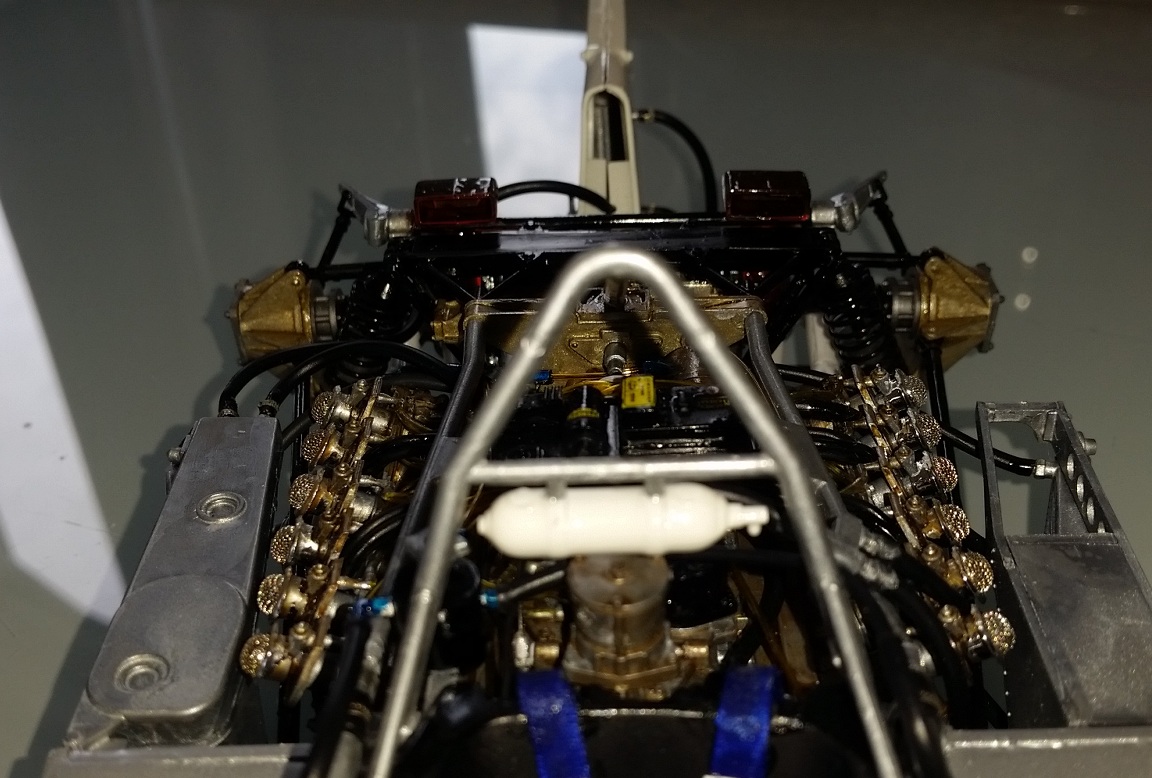

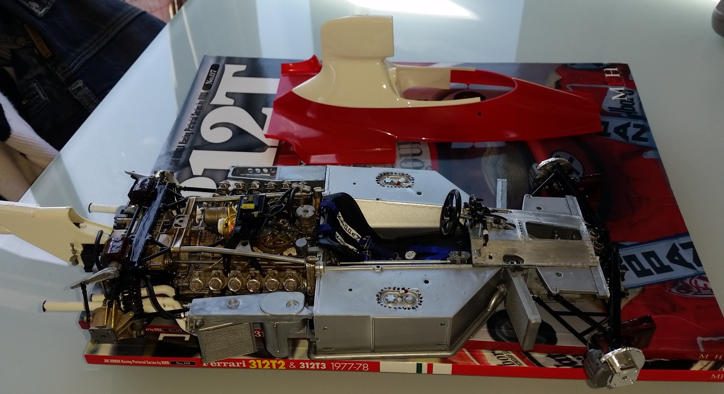

Hallo iedereen .

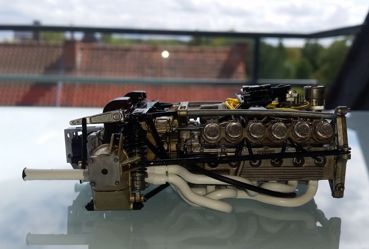

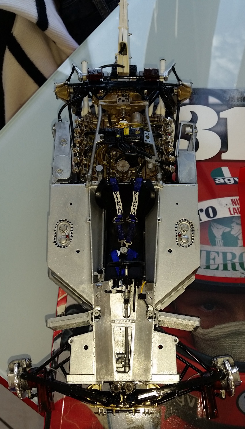

Hierbij post ik 2 foto 's chassis en motor zijn verbonden aan elkaar.

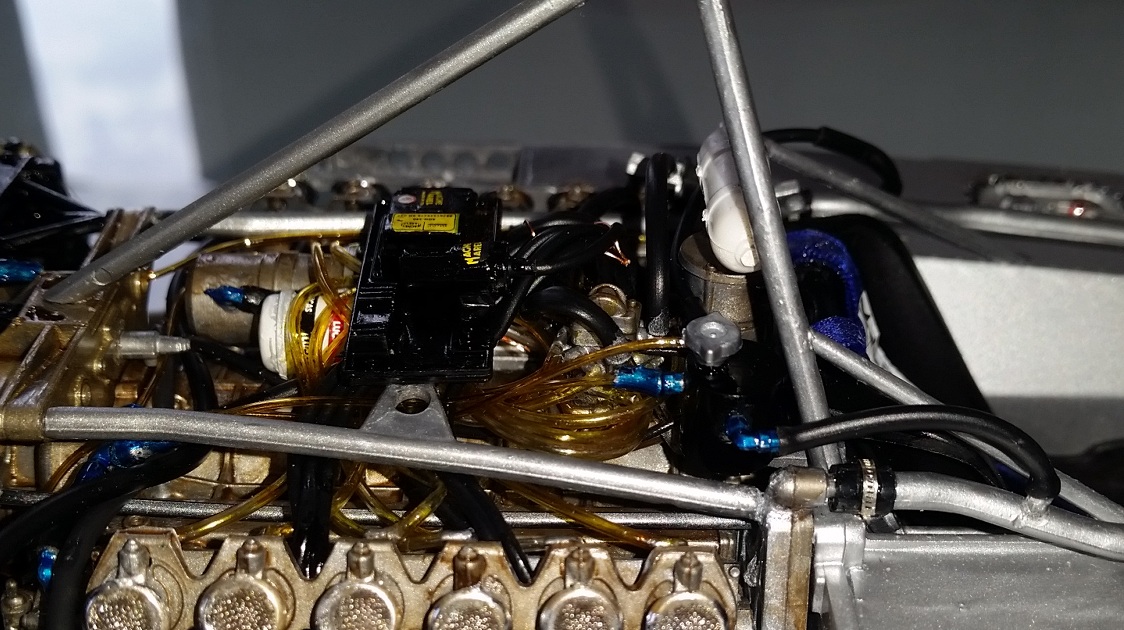

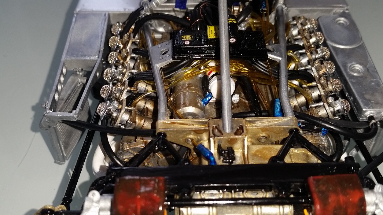

Hallo iedereen .
Het watersysteem is compleet hiervoor gebruikte ik paar hiro onderdelen hierbij 5 foto's grts .
Zo dit was het tot nu toe tot de volgende grts .
